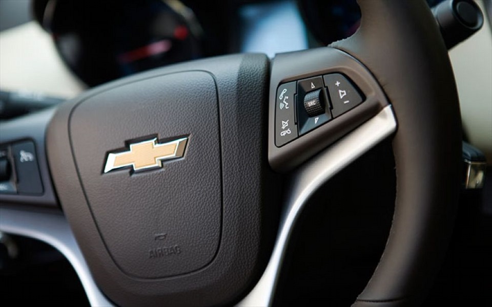

Сообщение от ABCh (Сообщение 385245)
Здравствуйте, Юрий. Что такое шина lin и есть ли она в Chevrolet Cruze?
LIN шина используется для управления автомобильными системами низкой ответственности.
Есть она у Вас или нет, смотрите электросхему Вашего авто.
Конкретно в Вашем авто используется низкоскоростная шина GMLAN и по протоколу она соответствует такой-же шине в OPEL_ASTRA и реализована в контроллере.
Вложение 47172
Т.е. с кнопок руля возможно управление Вашим карпс.
