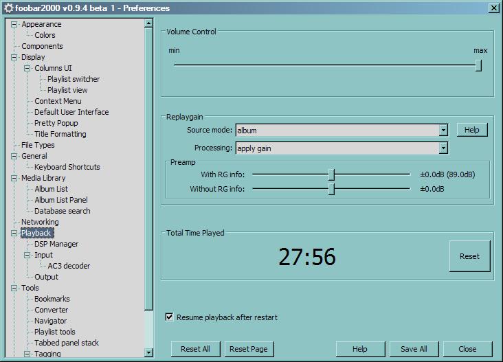

foobar2000 - Работает с любыми .WAV, .ape и .flac и тд! есть и функция уровня, но робит не понятно! Тока при пересохранении файлов.
