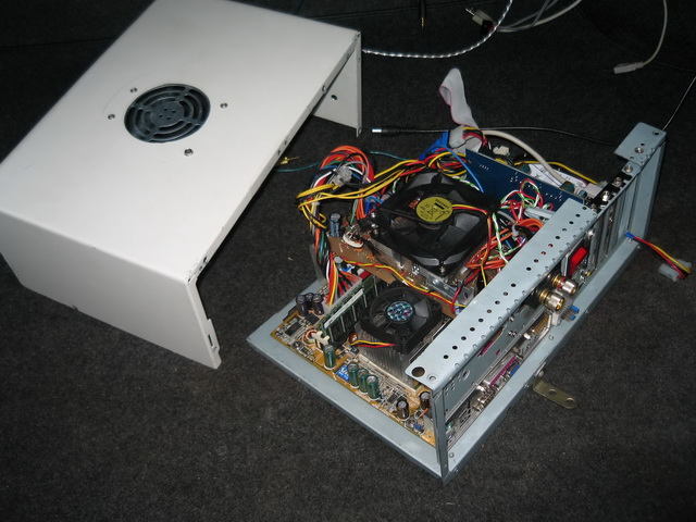

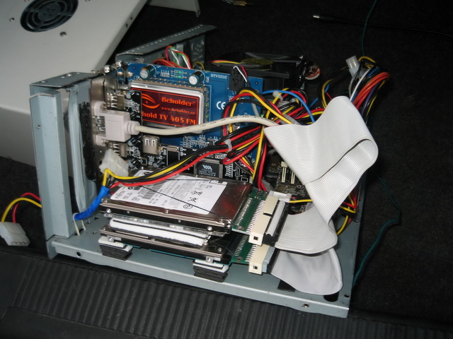

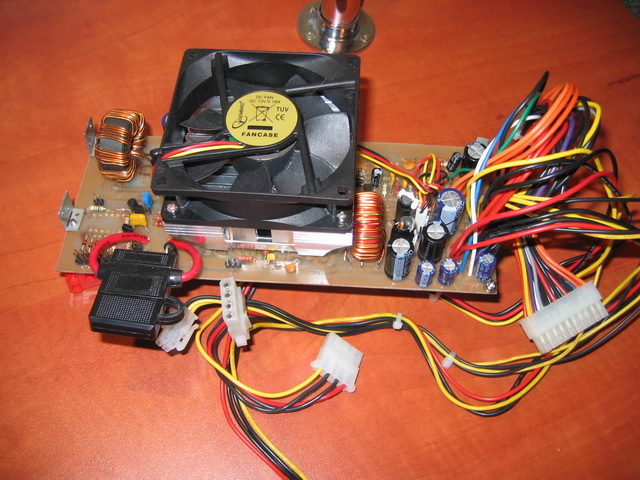

Первое - естественно БП SL и сам комп:
ID:	12911   Нажмите на изображение для увеличения
ID:	12912   Нажмите на изображение для увеличения

Блок питания отработал безукоризненно и в морозы (-20 и более) и в закрытом корпусе компа на летнем солнцепеке в багажнике.
При переносе компа в новое авто отказался за ненадобностью от ТВ тюнера и DVD RW привода.

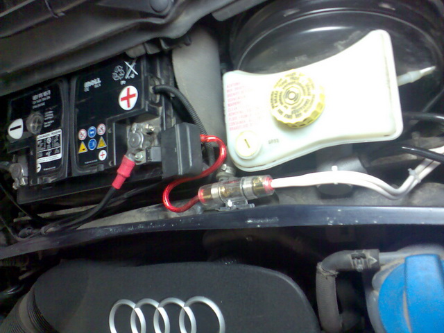

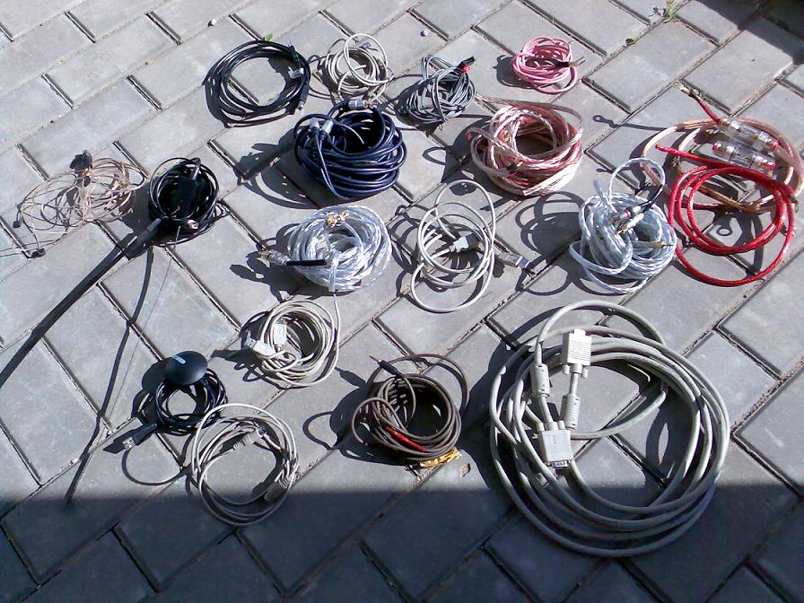

Далее была перенесена вся проводка и прочая коммуникационная оснастка....
На фото лишь небольшая часть проводов, которые были уложены в авто после "поднятия" 50% внутренней обшивки.
ID:	12914   Нажмите на изображение для увеличения

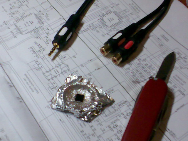

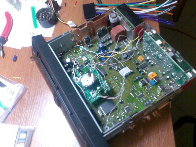

В магнитоле был врезан отсутствующий как класс AUX вход и добавлен чип для управления звуком по шине I2C. Чип распаян и залит эпоксидкой для последующего вживления в аппарат.
Таким образом достигается подача звука с компа при работы навигации и прослушивания р/станций на магнитоле.
В магнитоле изменен угол крепления передней панели, так как она переехала из штатного места в нештатное.

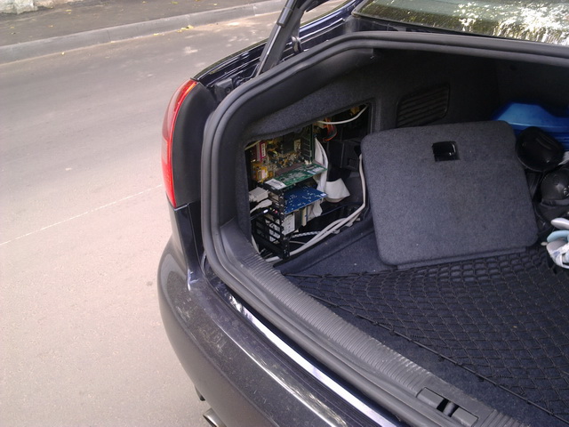

Специально для PCCar, в Audi A6 предусмотрено штатное место в левом крыле багажника :
ID:	12918   Нажмите на изображение для увеличения
