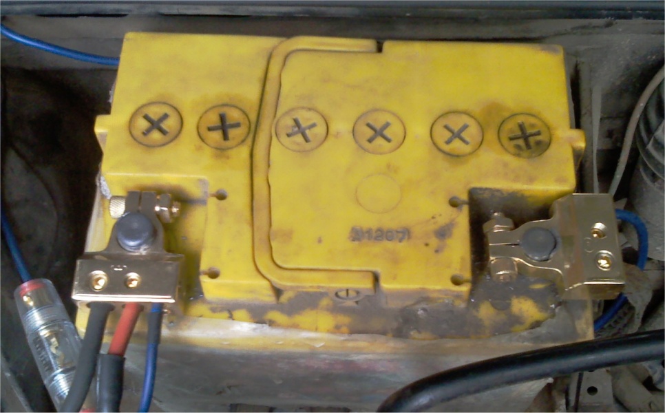

Для начала необходимо обеспечить хорошее питание. Собственно для этого поставлены новые клеммы на АКБ, которые помимо входов под стартер и генератор имеют еще 2 доп входа. Все фиксируется болтиком под шестигранник.
Далее был заменен провод идущий от генератора на новенькия, напряжение в бортсети заметно повысилось.
ну про то что установлен предохранитель возле АКБ смысла писать нету.

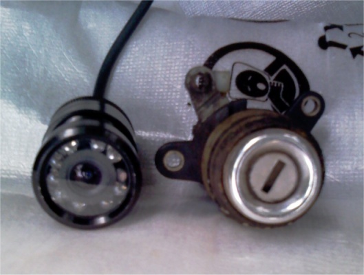

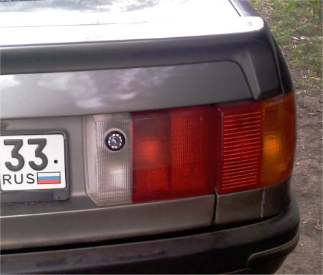

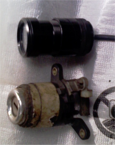

Камера заднего вида почему то по странному стечению обстоятельств оказалась размером с замок багажника. А так как он открывается с кнопки или с сигналки соответственно сам замок уже ни к чему. на его место замечательно входит камера. И никаких лишних дыр и сверлений кузова. Питание берется с БП. Видео вводится в комп этим: http://carmonitor.ru/ru/easycapusb20-p-97.html
