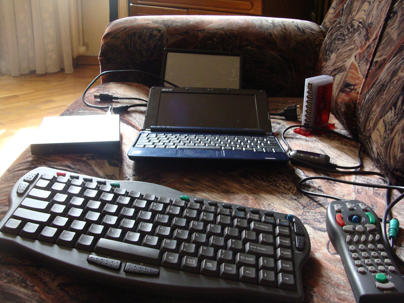

Не буду рассказывать с чего появилась идея поставить комп в машину (в принципе ничего нового все как у всех))).
Мыслей было очень много и очень разных... Сначала думал взять старый, ненужный комп т.е. железки и корпус, укоротить корпус до минимума все это разместить красиво в багажнике (даже был изготовлен корпус), но все застопорилось в виду нехватки средств на бп и монитор...
Спустя какое-то время, насмотревшись проектов с участием нэтбуков (так модно стало делать из них карписи...) было решено купить Acer One по объявлению за 7500рублей) Поюзов сей девайс было решено пускай живет, уж очень жалко было это чудо под нож))) А тем временем мысли шли дальше, было решено, что монитор должен быть отдельный от бука! Было много идей, хотелось халявы))) И вот халява!!! Подвернулось объявление о продаже нового монитора Dynamix 8" wide прямо в моем городе (явный плюс: можно придти, пощупать, посмотреть). + в подарок клава беспроводная с пультом (прикольная весч, смотрите фотки) Дальше также по объявлениям был куплен внешний щелевой CD-ROM, USB HUB на 7 портов и автомобильный БП для буков! Звук решил выводить через уже имеющуюся магнитолу Пионер, для этого был куплен специальный шнур (на фотках). Для всего был еще куплен провод для усилителя Мистери с пердохранителем на 40А!
Теперь к делу!

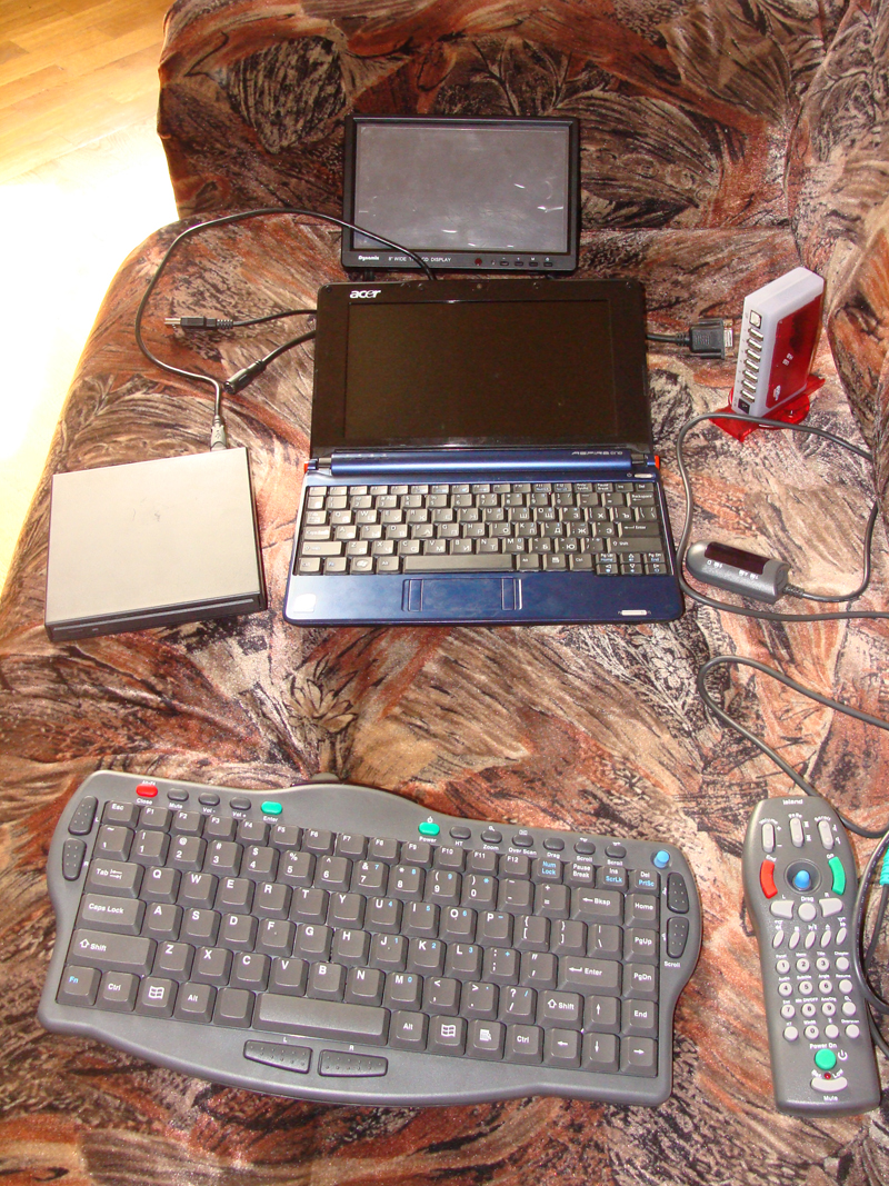

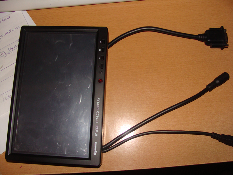

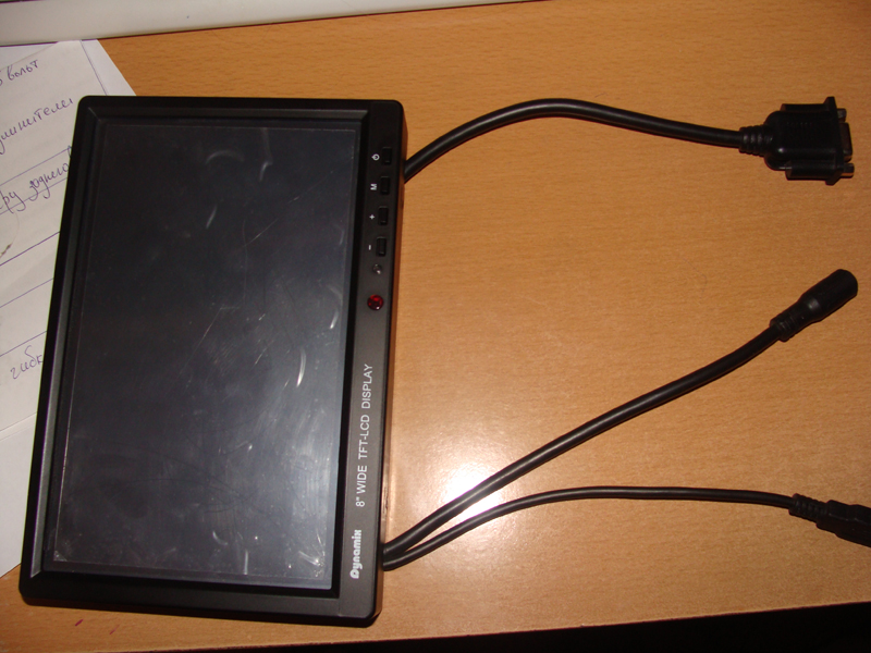

Вот все комплектующие на фотках:

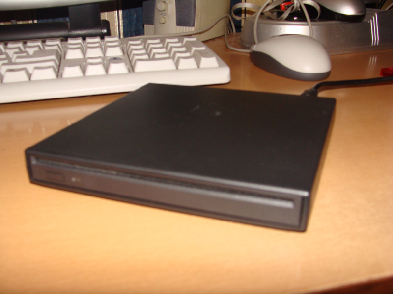

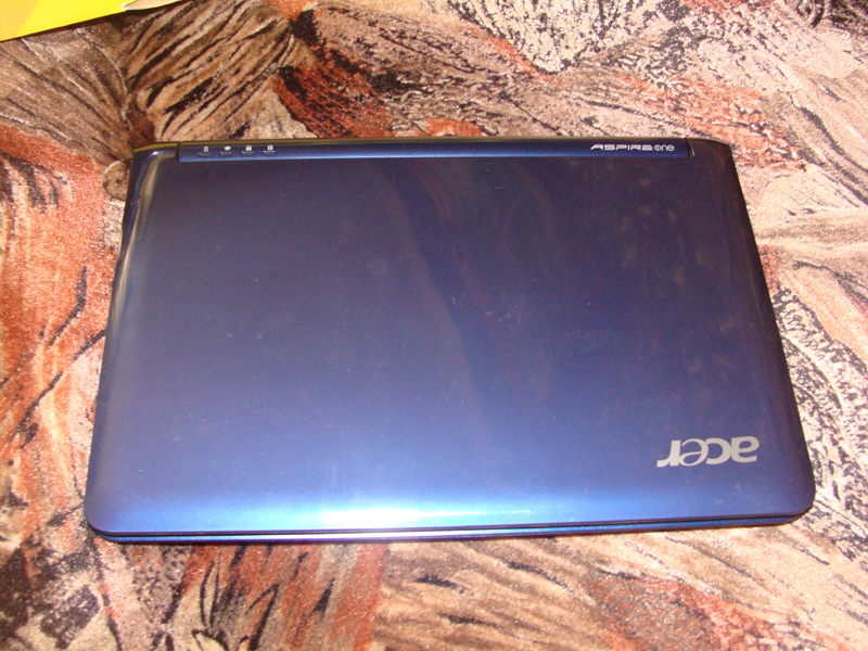

Нэтбук Acer Aspire One 110 - 7500р.

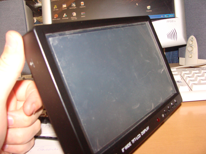

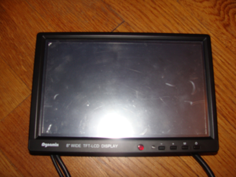

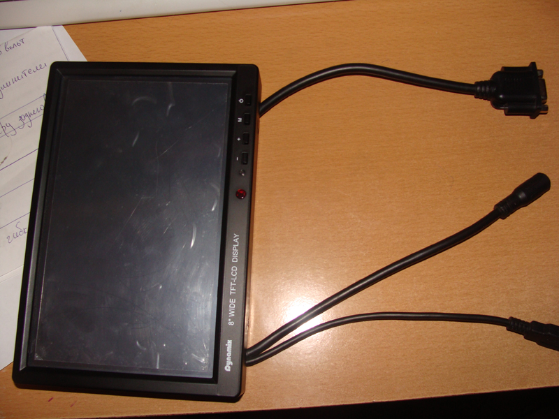

Монитор Dynamix 8" Wide - 8000р.

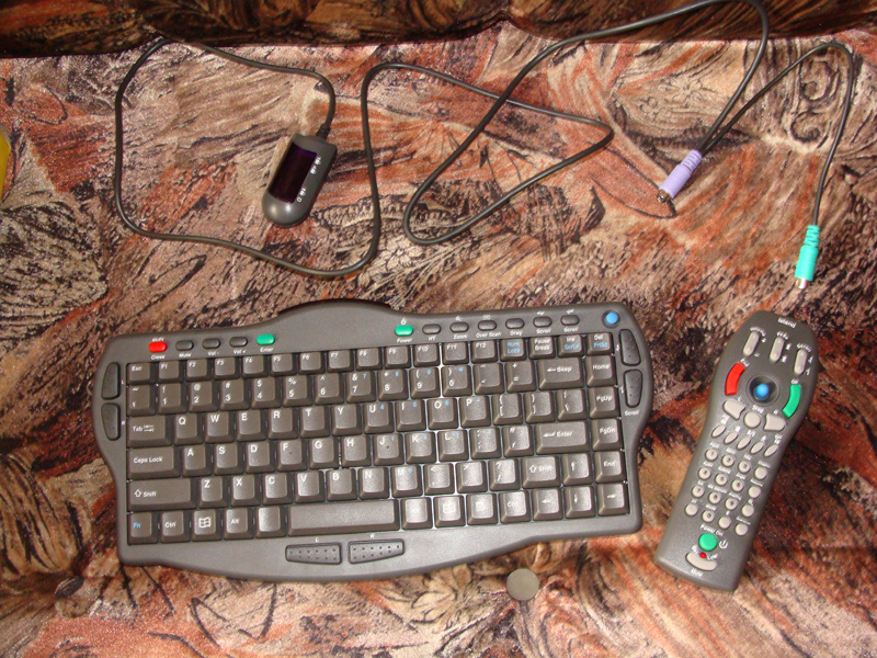

Клава + пульт Infrared wireless подарок к монитору)))

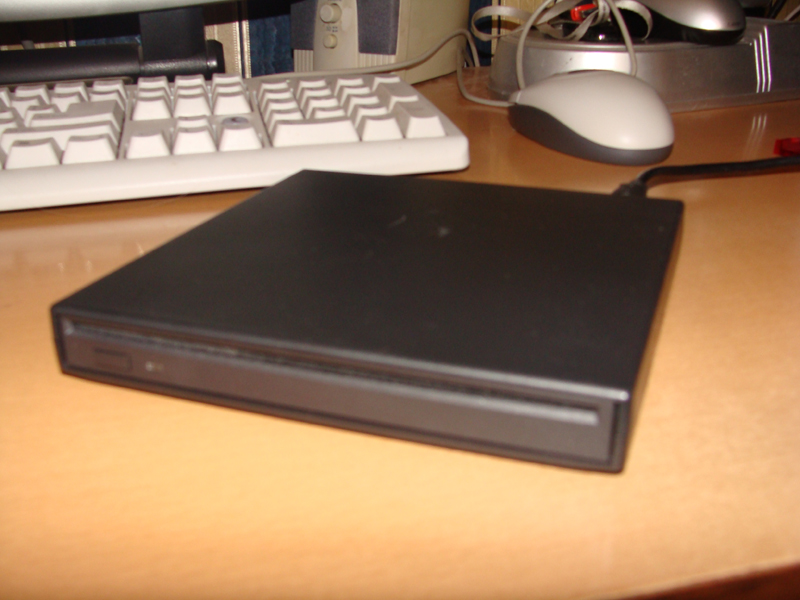

Внешний CD/DVD-RW -Rom - 1700р.

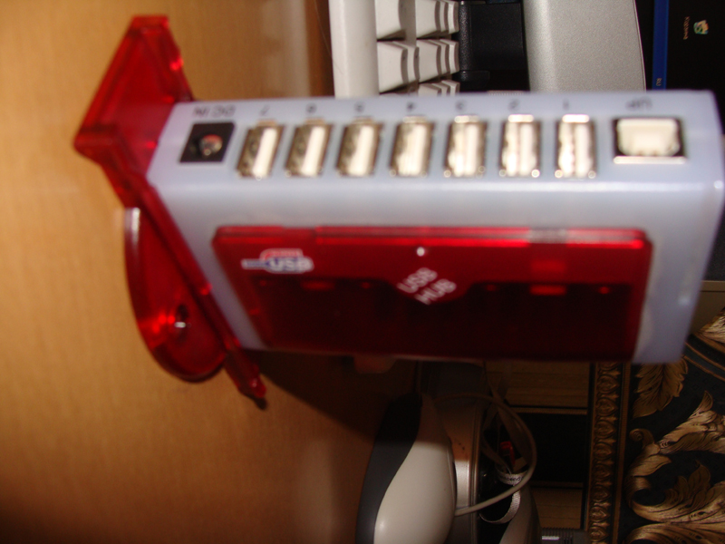

USB HUB Defender <UH-687> 7-Port USB - 500р.

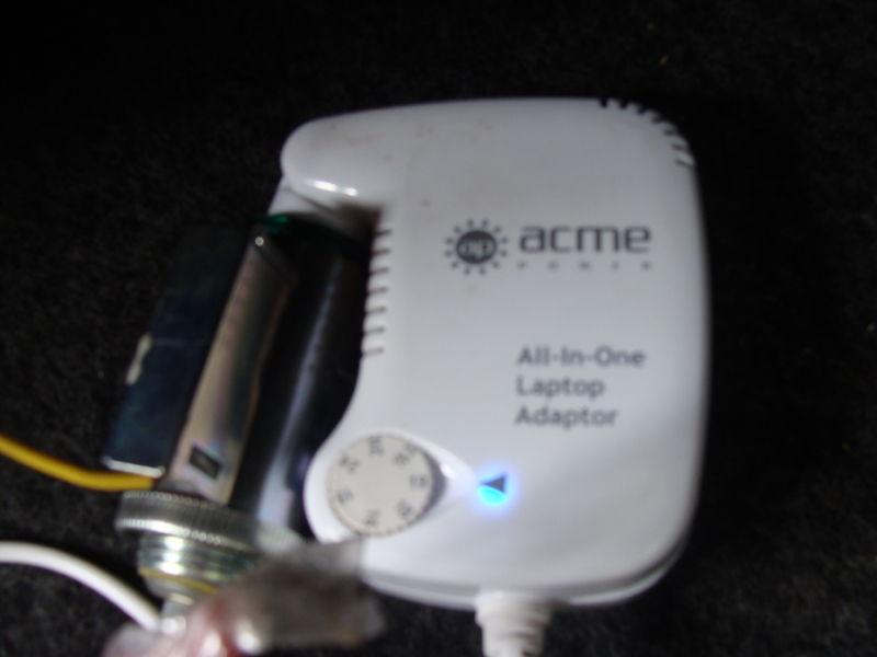

БП для ноутов - 1100р.

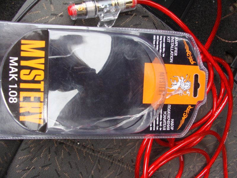

Провод "+" с предохранителем 40А - 360р.

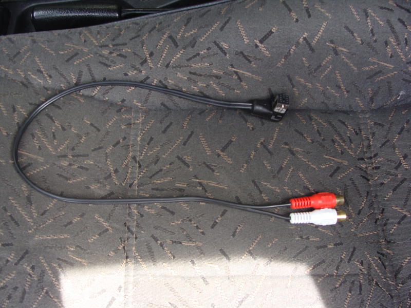

Шнур AUX для Пионеров (в смысле магнитол))) - 300р.
Все вместе.
По покупкам вроде все, теперь установка! На самом деле рассказывать нечего... Проложил провод "+" от аккумулятора и для монитора использовал родную крепежку. Немножко объясню почему не стал делать хитрой и глубокой инсталляции с подиумами и т.д.

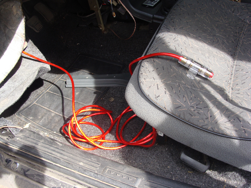

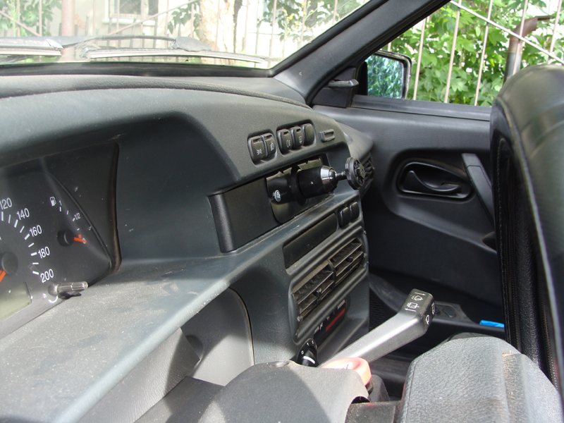

Тут немного фотографий прокладки проводов и крепления монитора!

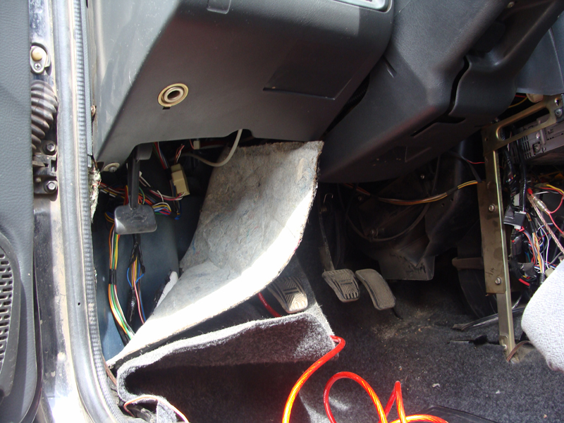

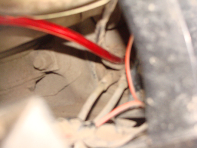

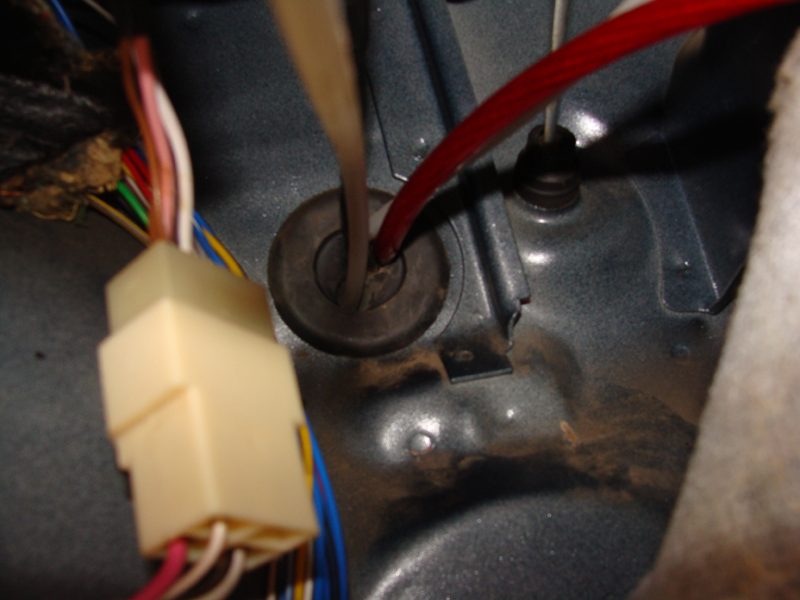

отогнул коврик под рулем чтобы найти через какую бы дырку завести провод в двигательный отсек.

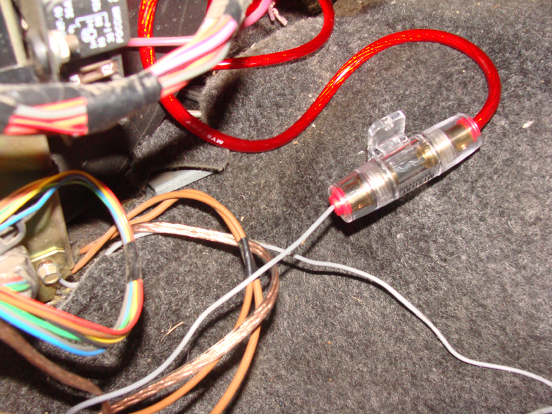

нашел какую-то дырку с резиновой прокладкой через которую проходят какие-то трубочки... наверное тормозная жидкость... а может еще что)))) и через нее засунул провод

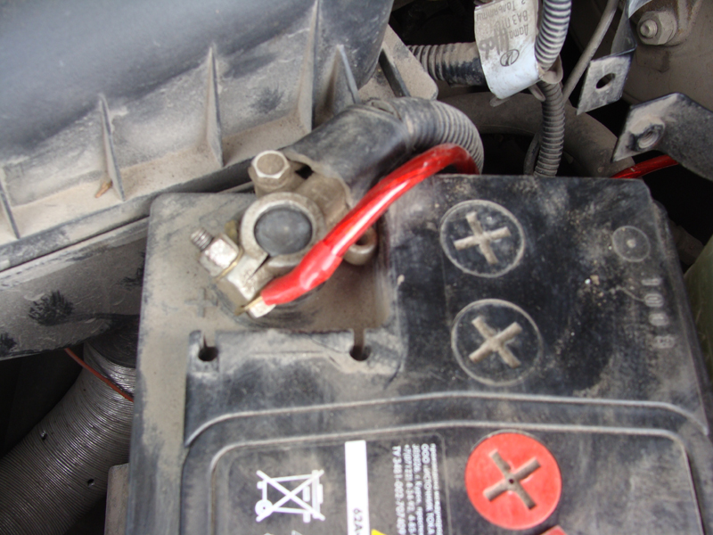

подключил провод к плюсу аккумулятора
в салоне минус кинул на кузов используя одну точку для бп и монитора

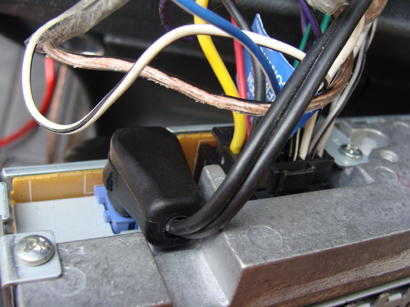

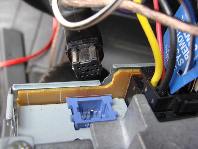

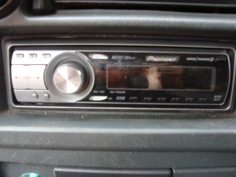

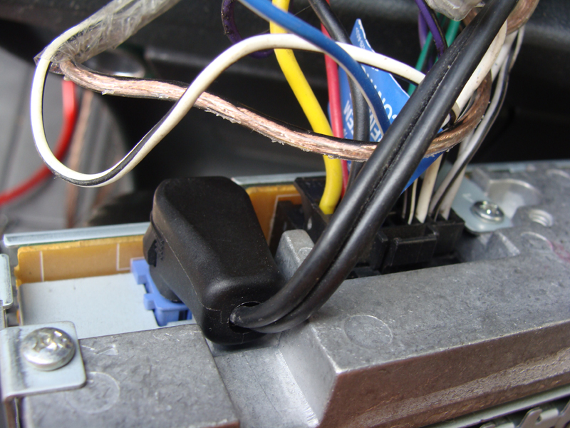

идем дальше подключил AUX на магнитоле

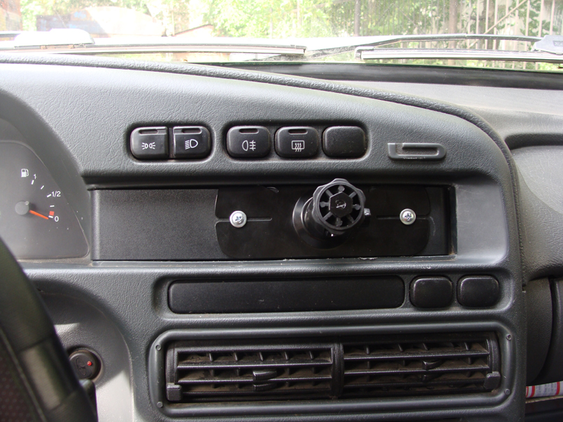

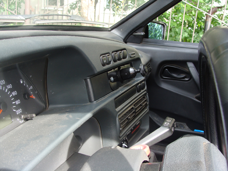

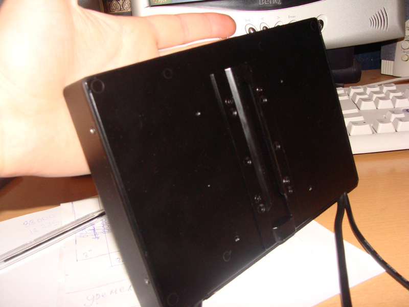

и наконец сделал крепление для монитора
вот в принципе пока все) Все примитивно просто!

минус лучше тоже с аккума тянуть

1. резиновая хренька с шлангами - это гидрокорректор, хрень для регулировки фар
2. Минус как и говорилось лучше тянуть от АКБ тоже.
3. Плюсовой провод с колбой, колбу надо ставить как можно ближе к АКБ.
4. ЗАчем тебе навигатор ? О_о Или имелось ввиду покупка GPS приемника ?
5. Удачи в начинаниях =)

Сообщение от <<<BJ.>>> Посмотреть сообщение
1.О! Буду знать, спасибо)
2.А это очень важно? Просто не хочется опять туда лезть
3.Это тоже принципиально или это желательно? Я хочу еще по предохранителю повесить на каждый провод (для монитора и ноута), может это достаточно?
4.Ну в смысле GPS приемник, неправильно выразился)
5.Спасибо за советы, все равно рано или поздно сделаю все по уму, пока просто хотелось быстрее попробовать все)))

Думаю, напрасно потрачены деньги на щелевой DVD. На моей практике не было ни одного случая, когда бы он мог пригодиться.
Хорошо с безлимитным инетом! Можно по нескольку раз просматривать одни и те же фото.
Согласен в какой-то степени! После того как купил подумал что лучше было бы купить GPS приемник) Ну что сделано, то сделано, пускай будет)

1. НАсчет гидрокорректора : Незачто =) ручка от него находится у тебя слева от руля, одна крутилка настрйока яркости подсветки приборки, а вторая ручка это и есть гидрокорректор.
2. Насчет минуса от АКБ : я на год машины не посмотрел, по сути должно быть и от кузова все пучком, машинка-то свежая, вообщем кинб тогда сначала на кузов, посмотри не будет ли проблем и наводок, если наводкои будут, то лучше перетяни от АКБ попробуй.
3. Насчет предохера на каждый провод : это правильно, но лучше пользуй дистрибьютор питания, например
http://www.magnitola.ru/Mystery-MND-14-p-10086.html
http://www.magnitola.ru/Mystery-MND-15-p-10087.html
http://www.magnitola.ru/Mystery-MND-16-p-10088.html
ну это самые простые, есть еще с предохерами на каждый провод.
3.1. НАсчет "+" и колбы возле АКБ : Ну впринципе не критично, но лучше бы переделать ибо безопасноть.
4. Насчет ГПС : Ниче со временем приобретешь, Москва не сразу строилась. =)
5. Незачто, как наиграешься, все равно захочется сделать красиво, как заводское =)
6. Насчет безразмерных фоток : http://keep4u.ru/ тебе в помощь, там все настройки, Выбираем фотку через "Обзор" загружаем через "Загрузить" выбираем нужные настройки и внизу наши варианты в строках с 2 по 9, я обычно пользуюсь "Превью - увеличение по клику".

Сообщение от Shoman Посмотреть сообщение
По правилам EMMA предохранитель должен стоять не дальше чем 30 см от аккомулятора.
Сам подумай... если предохранитель поставить со стороны потребителя, то за счет длины провода вероятность замыкания его на землю увеличивается. Если это случиться, то провод без предохранителя загорится
Знать и не делать, значит еще не знать.....
