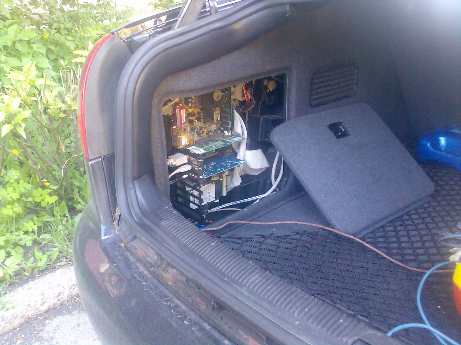

Вот специально для тебя сфоткал. Я от корпуса отказался. Зачем он нужен, если такая ниша имеется в наличии?

Тоже верно... Надо подумать... И места не займет... Да и ключи в запаску бросить можно...
А как крепил? Делал рамку?
И с температурой как? Зима/Лето? Запуск при -20...25
