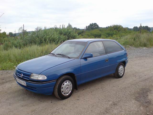

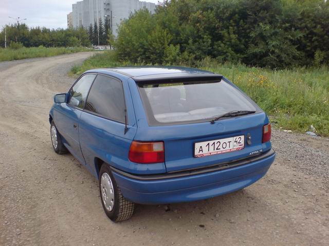

Ну-с, начнем-с, правда пока только фотки авто, корпус компа почти почти доделан, осталось покрасить нормально....
ID:	738   Нажмите на изображение для увеличения

Привет! Ну как, монитор вманалитил? Как у буржуев? Кстати, смотрю задние стеклышки позатемнены? Заднюю дверь еще полезно хоть немного тонирнуть. Чтобы монитор лучше было видно. Спойлер смотрю как у меня. Он стоит на 4 винтах, под ним дырка круглая с заглушкой для прокидки провода от GPS-приемника, прям напротив штатной гофры. Только USB-разъем туда не пролезет, а из самого приемника боюсь не достать (он под паяный экран уходит. PS/2 проходит только железной частью, остальное надо резать, а потом надевать (это просто)

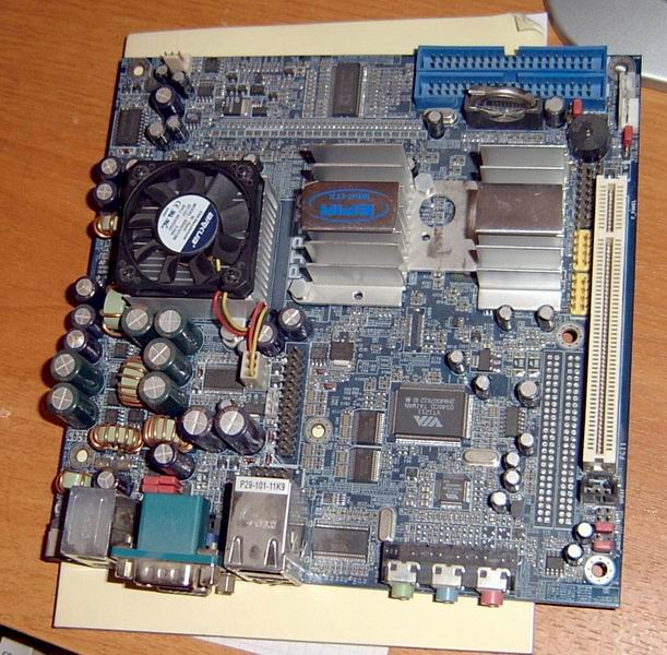

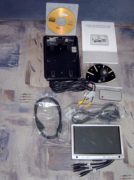

В связи с тем, что наконец-то пришел монитор, решил таки написать.
Имеем:
1) Мать - VIA EPIA TC10000 Mini-ITX Motherboard (on-board DC-DC converter)
2) Память - SODIMM DDR266 memory 128 MB (мало... скоро добавлю)
3) GPS - Приёмник GlobalSat BU-353 GPS с USB интерфейсом (SiRF III)
4) Монитор - VM7200 TouchScreen (ebay) 7" 800x480
5) Монитор\телевизор - Mistery MTV-810 8" (640х480)
5) GPRS-modem - Solomon 250
Где-то шляются:
1) DVD ROM & CD-ReWriter 8x/24x/24x/24x LITE-ON SOLC-2481KX EXT USB 2.0 (nix)
2) 2.5 LAPTOP TO 3.5 DESKTOP PC HARD DRIVE IDE ADAPTOR (ebay)
Блок питания -самопальный.
Выдает стабилизированные 5 и 12 вольт.
Материнка TC10000 имеет свой встроенный блок питания.
5 для хабов и DVD-ROMа, 12 для компа собственно...
Через пару дней доделаю второй корпус. Первый пошел в утиль...
И будут фотки компа
Фотки монитора и матери ниже...Мать уже пылью от безделья покрылась

Ron вне форума   Ответить с цитированием

Монитор вмоноличивать будешь? Как на вуксхолах?

Монитор будет уходить в торпедо под часы, а часы фтопку...
