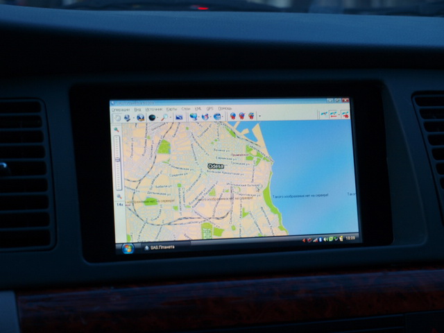

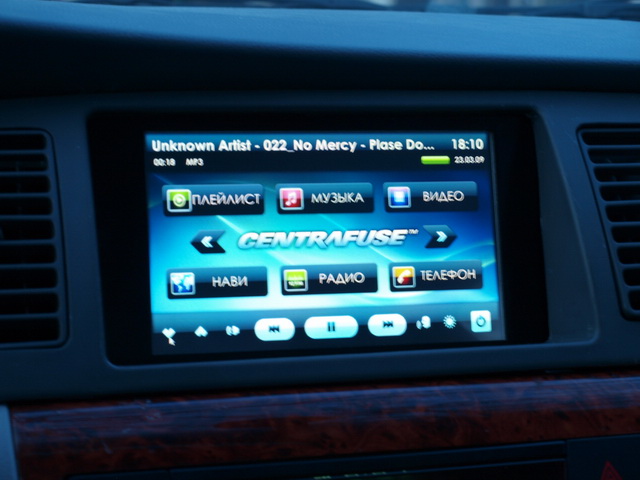

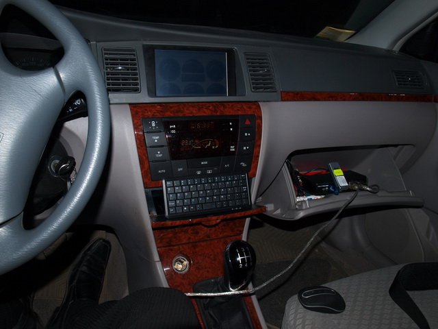

Geely INTEL INSIDE
мой первый карписишный проект
начал приблизительно в январе 2009 года
уже все работает, но в процессе доделываю

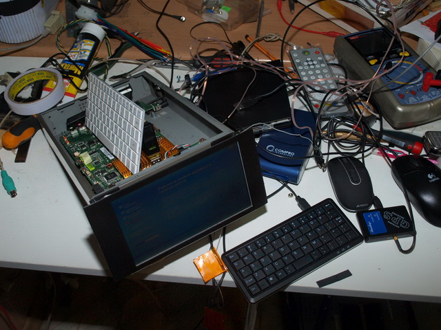

по железу :
За основу взята материнка и дисплей от ASUS EEEPC 701
процессор Intel 900
память DDR2 2Gb 6400
1 диск - SSD 4 Gb
2 диск - Flash 6class Transcend 8gb
блок питания самодельный на шимах 2576 + контроллер включения и выключения
формирует 10 вольт для компа и 5 вольт для USB хаба
дисплей 7 " LED 800х480 + тачскрин
USB GPS surf3
USB CDMA modem EVDO revA (intertelecom)
Wireless mouse a4 G8
mini keyboard usb
USB ext inslot DVDRW
USB Bluetooth 2.0
родной WI-FI от асуса
USB HUB 7 портов с внешним питанием
cardreader Apacer
усилитель Sony 2040
TV TUNER + FM Compro Vista
OBDII - ELM327 usb
ну и флешка на 16 гиг для переноски софта
по софту :
OC Win XP game edition (нужно будет минималистик думаю поставить)
Front-END - Centrafuse 2
ну Winamp и подобное ...
навигация (что действительно хорошо работает)
Ozi explorer (ездим по любым картами везде)
SASPlanet (удобнее google и возможностей больше)
Garmin

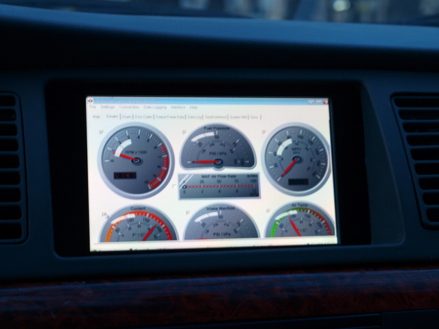

диагностика -
нормально по OBD 2 машину подхватили многие программы
сама центрифуга все видит ну и Dogimoto поставил
можно даже замерить разгон до сотни, 402 метра и прочие шалости в автоматическом режиме
ну и чего собственно все это затеял - поставил foobar2000
и слушаю музыку онлайн !
время загрузки с нуля - прибл 30-40 секунд
из спящего режима - 15
ток потребления 2-2,5 ампера со всеми включеными девайсами и зарядом батареи по 12 вольтам
в ждущем - 200-350 ма
акустика пока родная, кроме твитеров
правильное управление яркостью дисплея (там запас еще 200 процентов для дневного режима и нормальный режим ночью)
в планах другая саунд карта
обязательно дистанционное управление с джойстика (типа сони) или с руля
и многое ...

Сам комп разместился за монитором? Где живет усилитель?
Старый 25.03.2009, 12:08   #4
maxim21
Аватар для maxim21
Регистрация: 13.01.2009
Город: Одесса
Машина: geely FC
Сообщений: 18
maxim21 is on a distinguished road
Сообщение от Alex_St Посмотреть сообщение
Поздравляю! Хорошо получилось.
комп за монитором
усилитель под ним

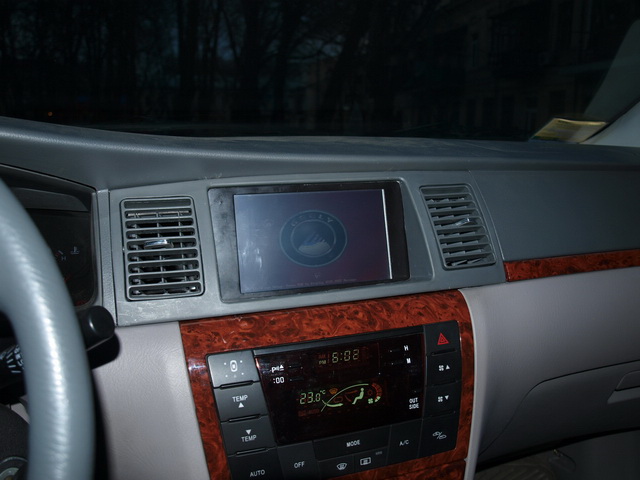

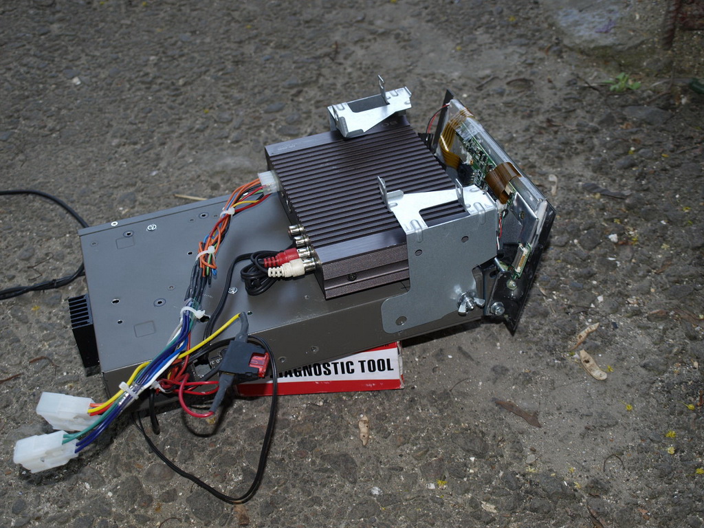

а вот собственно весь компутер всборе
только перевернут для наглядности
все влезло в торпеду
в районе бордачка под торпедой на трубе-распорке стоит 8 портовый усб хаб (питаю его от отдельного 5 вольтового шима)
в него воткнуты GPS, OBD2, шнурок для клавиатуры, флешка 16гб и кардридер
сидиром купил, но пока не ставил - небыло необходимости
родной аккумулятор от ноута используется как резервное питание
при выключении ключем ACC система для безопасности обесточивается, но не перезагружается
контроллер - "мозги включения" переделываю

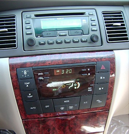

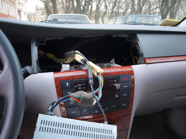

Молодец, красиво получилось а что было на месте монитора?
Juice Explos вне форума   Ответить с цитированием
Старый 21.05.2009, 12:03   #10
maxim21
Аватар для maxim21
Город: Одесса
Машина: geely FC
Сообщений: 18
Сообщение от Juice Explos Посмотреть сообщение
Родную магнитолку аккуратно снял.
Кстати, несмотря на простенький дизайн, китайцы с ней постарались - и звук хороший и читает с любых носителей - картридер и USB есть
Рамку вырезал из железного листа толщиной 1,5 мм и покрасил
к нему приварены ушки
