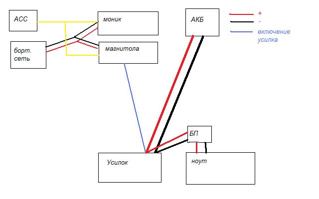

Как можно сделать так чтобы при отключении зажигания отключался и блок питания? потому что он сейчас получается напрямую соденинен с аккумулятором... и находится в постоянном рабочем состоянии... и меня это немного напрягает.
вобщем... в магнитолах есть три провода.... "+", "-", "АСС".. т.е. когда включаешь зажигание на магнитолу подается "+", правильно?
так вот на моем блоке питания провода всего два это "+" , "-" и подключены они напрямую к аккумуляттору ... соответствено нопряжение там постоянное...
ВОПРОС... как сделать, чтобы на БП было не постоянное напряжение, а лишь при включении АСС!!

может кто поможет.....

самый дешевый вариант 4-х или 5-и контактное реле

плюс от асс на 86 контакт. 30-ый и 85-ый на плюс от акб.а 87-ой на бп.вот как то так . и стоить это будет не дороже 50 руб.

Самое обычное 4х контактное реле.
Рвем провод до прикуривателя минус на минус, а плюс через реле, управление реле на любой провод асс.
