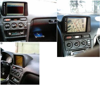

проект делался в основном под навигацию
рс via m1000,512,40
монитор китайский Супер 8 с vga входом
сделан контроль температуры пуска рс по минусу
звук через штатную магнитолу
фото прилагается

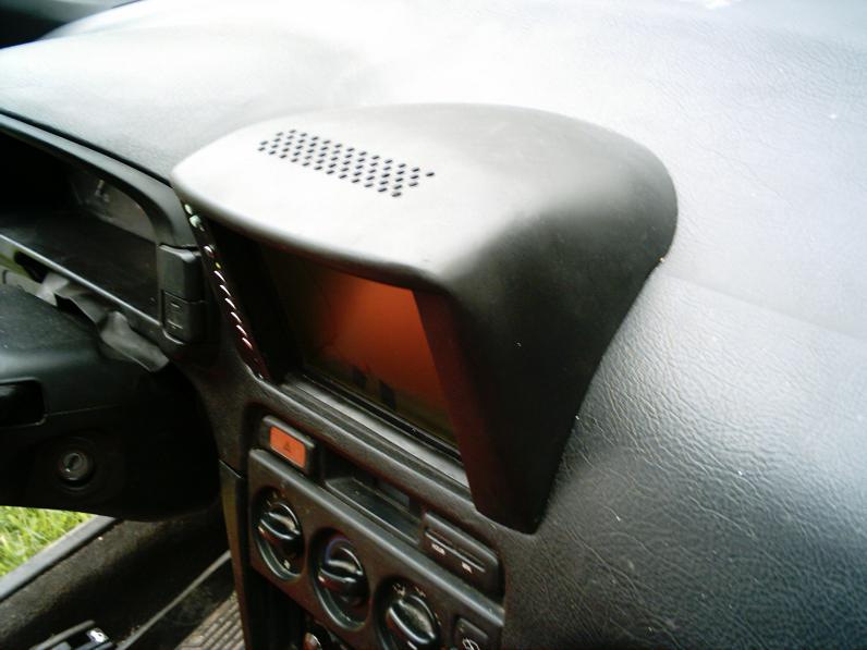

Фотки -то покрупнее бы сделал... А так - оч симпатично смотрится. Козырёк сам делал или переделывал из чего-то готового?

по ходу самопальный козырек....

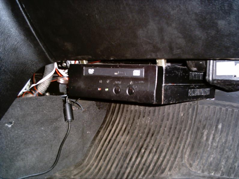

а что за привод?!? Я смотрю он там прямо под бардачком стоит....

Красиво, аккуратно. Кстати даже на солнце не бликует. Дружно обращаем внимание на угол наклона и высоту расположения монитора

козырек самодельный
оцинкованное железо-пайка каркас, проволка в качестве арматуры,
пена, шпаклевка, краска для бамперов матовая эластичная,
последний слой наносится с растояния 80-90см,
под бардачком весь комр корпус стандартный 270*250*62
заужен до 270*195*62, привод ноутбучный
винт подвешен на резинках от сд привода

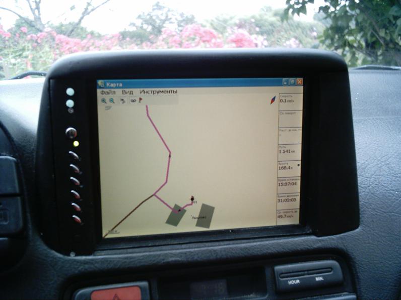

монитор-китайский тв Супер-ломать железку за 4500р
или за 300-400уе это вопрос!
кнопки были под экраном, сняты и переставлены на
левую сторону козырька, добавлены кнопки включения
тв с магнитолой в кчестве унч при выключенном рс
(телевизор смотреть )и подключения дополнительного
усилителя к рс (для навигации) при использовании
магнитолы по прямому назначению-две верхние
тв при работе чувствительно греется, тем более в
шубе из пены поэтому на корпусе тв установлены
два кулера 40мм и дуют снизу вверх, отверстия для выхода воздуха видны на фото

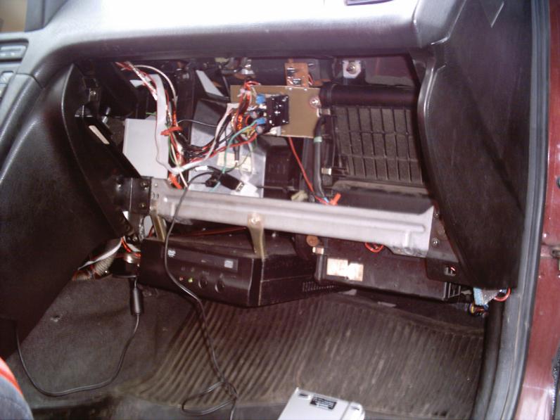

системный блок под бардачком
со снятым бардачком
видна плата коммутации и дополнительный унч,
кстати магнитола у меня не имела внешних входов
поэтому пришлось делать коммутатор и врезать
его перед регулятором тембра и уровня

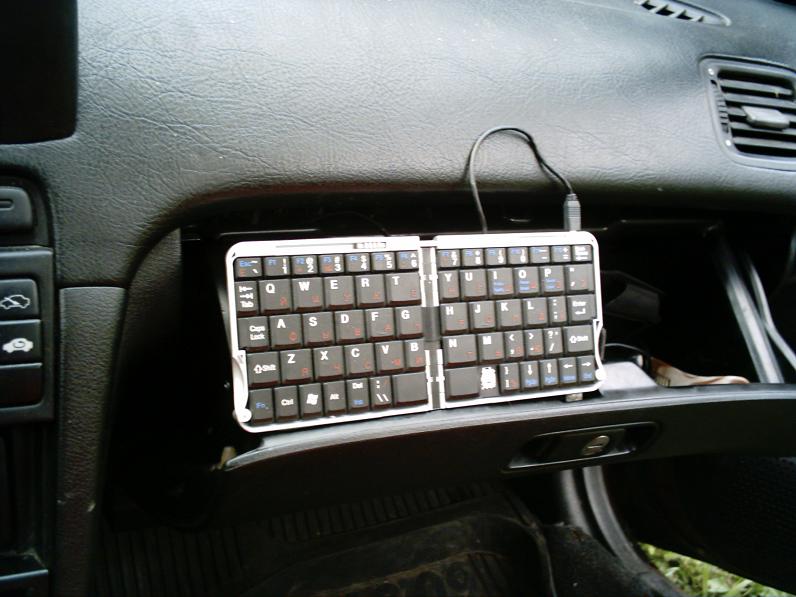

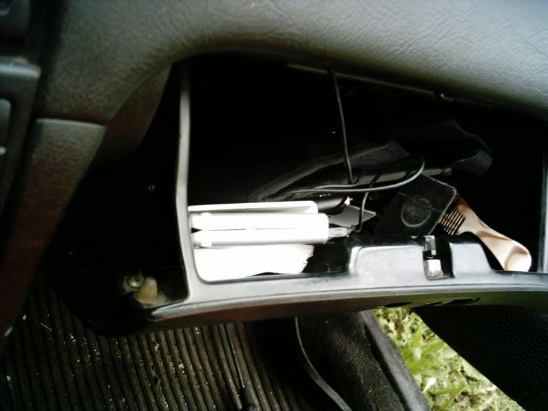

клава-куплена в Белом ветре
в бардачке для нее сделан карман
