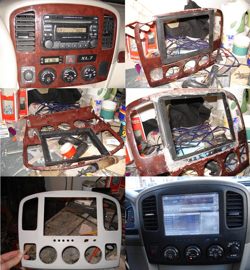

1) Установка монитора Liliput GL859-80NP/C/T (4:3, 800/600, автопереключение на камеру, регулировка яркости) в торпеду, вместо штатного 2din. Декоративная отделка не только рамки монитора, но и остальных деталей такой же фактуры.

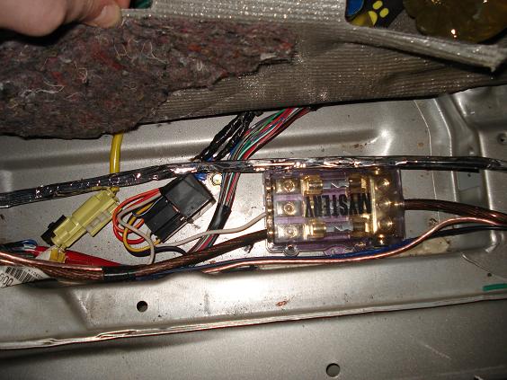

От "плюса" акамулятора идет толстый центральный провод. Прямо у акамулятора рубильник на 70А, далее разветвитель мистери с 3 предохраниителями (фото). первый (красный, жирный провод) пошел на усилок, второй (белый) пошел через реле на зарядник ноута,монитор,зарядник хаба. Реле берет сигнал у прикуривателя и замыкает "+" при повороте ключа в АСС. В этом же месте (на прикуривателе) берет сигнал Remote усилителя. При выключеном АСС обесточиваются все потребители, кроме ноута который в ждущем режиме на своей батарее протянет дней 10...

Монтаж монитора...

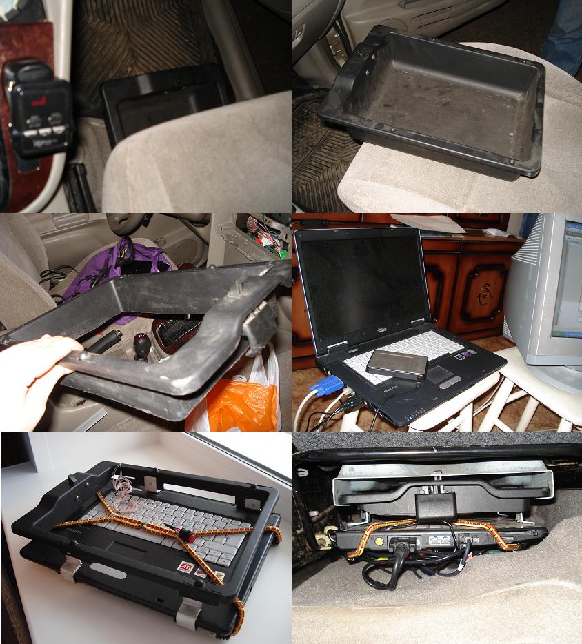

Монтаж ноутбука под переднее пасажирское сиденье...

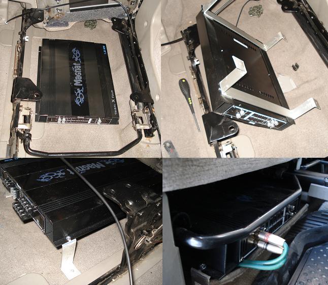

Монтаж усилителя Magnat под правое заднее сиденье...

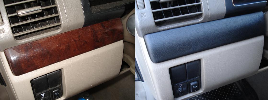

декор...

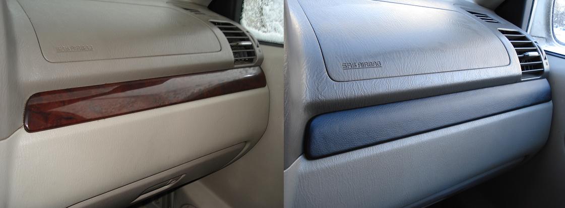

было дерево - стала кожа...

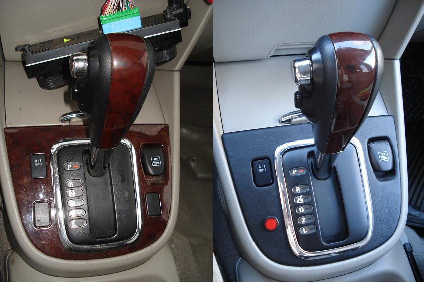

Кнопка включения со светодиодом индикации винчестера, при нажатии "усыпляет" ноут за 3 секунды, и за теже 3 секунды будит.

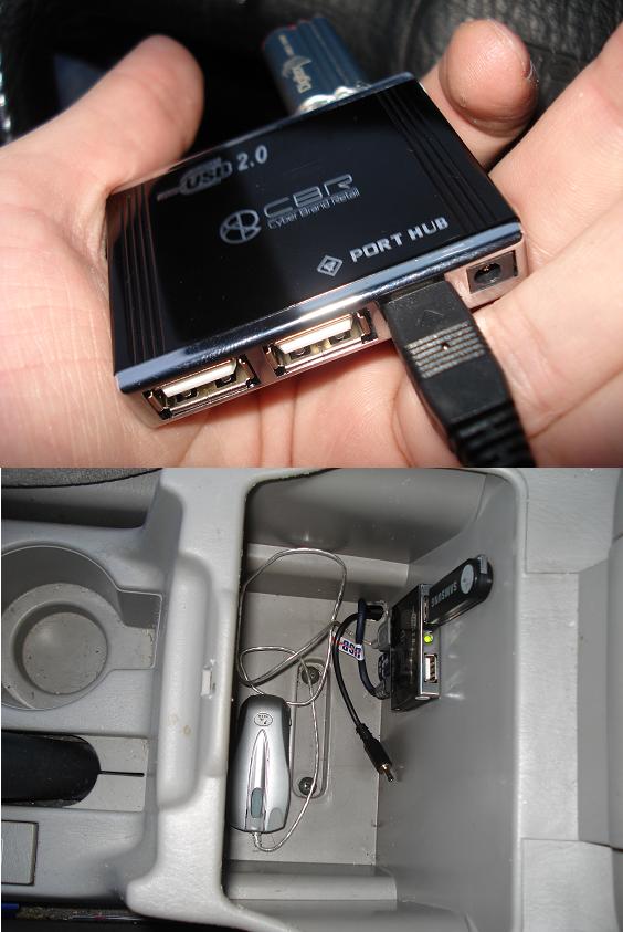

USB - хаб, штекер доп питания втыкаю только при необходимости. Например при подключении внешнего винта на 250 Гб. А без питания хаб тянет мышку, флешку, и блю туз адаптер.

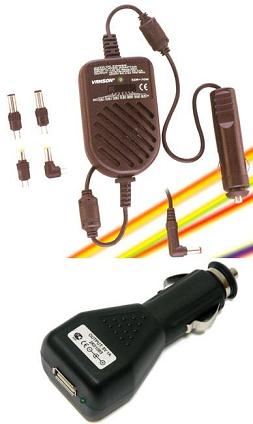

Питание всех потребителей...(описание вначале темы) Ноутбук и хаб питаются через преобразователи.

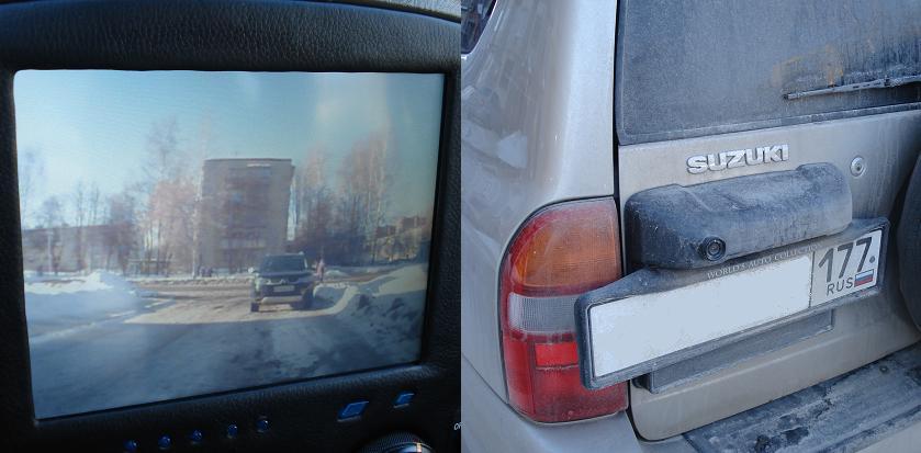

Камера, видит все чудесно, в том числе ночью. Только подрегулировать стоит, чтобы видеть землю, а не небо.
