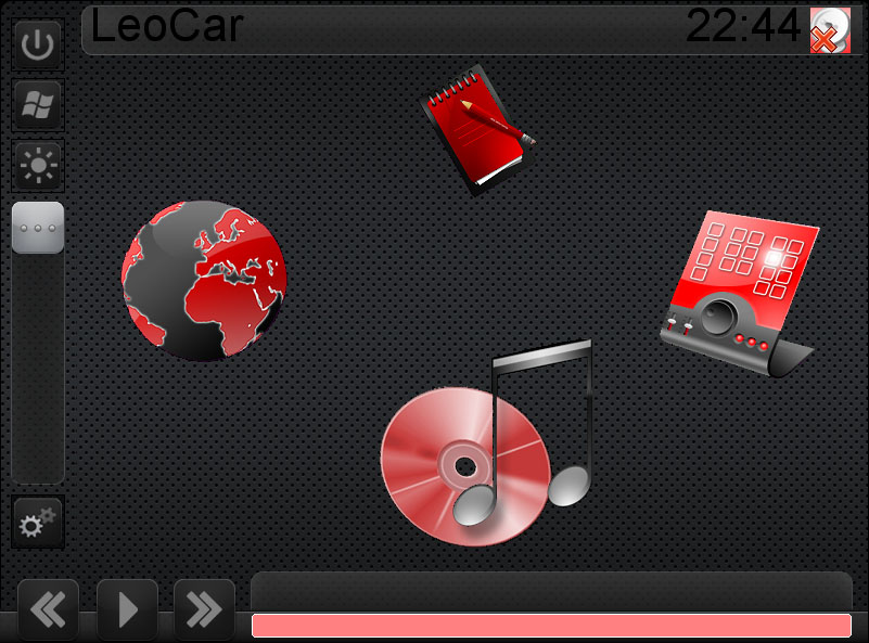

вот такой
рисовал psd
вот принт скрин.
есть проблемки немогу поменять цвет названия и чесов, убрать контур вокруг кнопок, розовую полосу воспроизведения
помогите пож.ста. очень хочется доделать и выложить.

1. убрать контур вокруг кнопок,- в син эдиторе убираешь галочку окантовка-
2. розовая полоса- щелкаешь по полосе, смотришь в скин эдиторе что это за рисунок (имя и путь) и меняешь его на нужный
3. так же в скин эдиторе выбираешь справа - label - подписи и задаешь им шрифт цает и размер

а какого формата должен быть файл для кнопок - я перепробовал все, что поддерживают прозрачность фона - все равно вокруг кнопки темный прямоугольник - галочку "окантовка" снимал/ставил - один хрен.
Когда выбираешь "прозрачный" гиф, то Леокар говорит что-то про розовый цвет в бмп и про цвет первого пикселя - это он к чему?

Когда Лео делал новый скин, он для прозрачности использовал розовый цвет, как я помню, то есть данный цвет лео при загрузке скина делает прозрачным. Но я пошел по другому пути я просто взял экран подложку наложил на нее кнопку и все это экспортировал, получается кнопка на подложке, подложка - это фон тулбара или скрина.

Да, я тоже пробовал использовать основной фон в качестве подложки, но у меня кнопки не прямоугольной формы и этот вырезанный угол вылезает. С розовым фоном пробовал, но может я не тот цвет брал...

Цвет розовый - это FF00FF вроде. Макс красного и синего.
