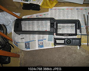

Ну значится так. Представляю на строгий (но спаведливый) товарищеский суд своё извояние. Глядите, ценяйте.

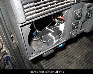

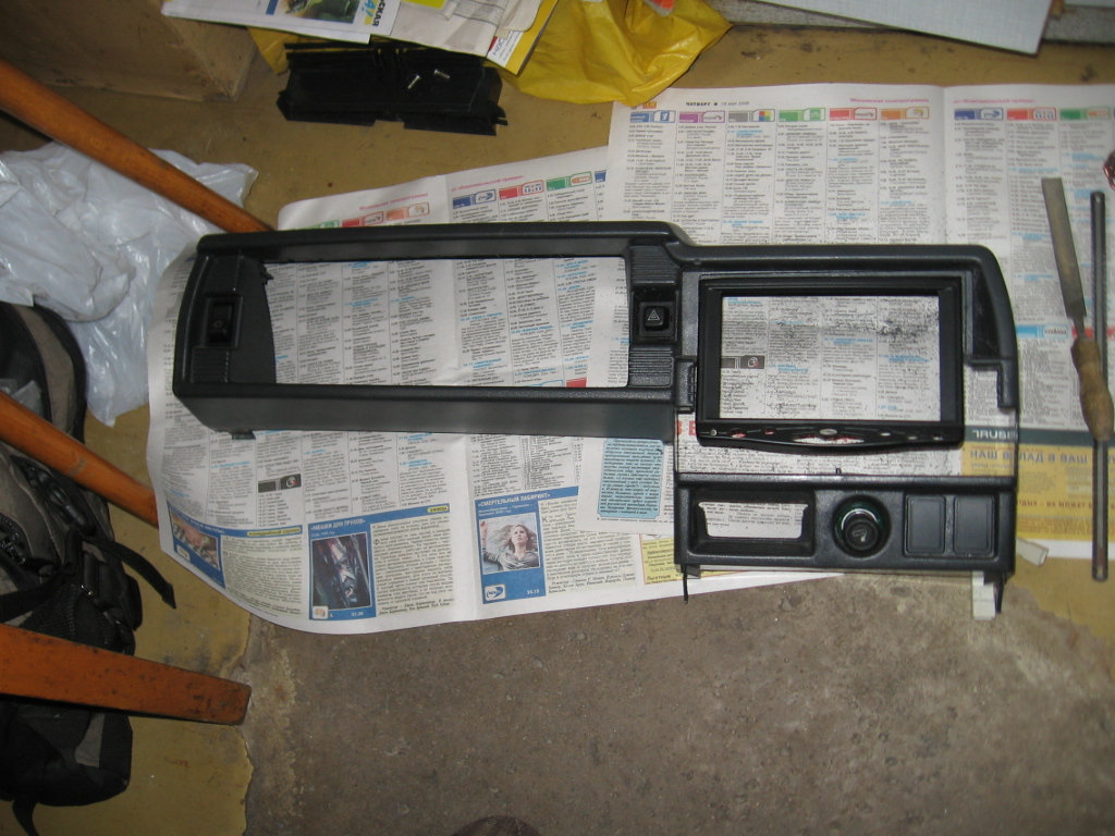

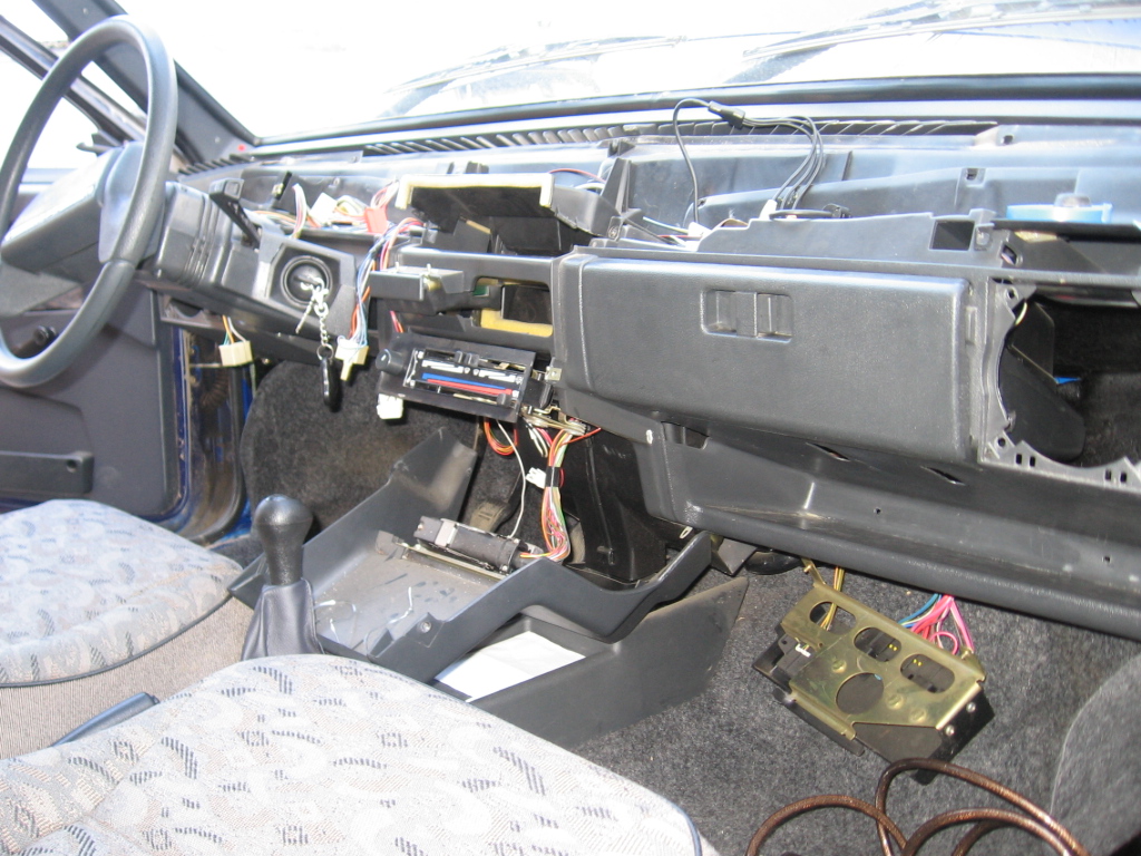

Началось всё с банального выпиливания Обычная 9-тая панель, монитор тож как у большенства - Prology.

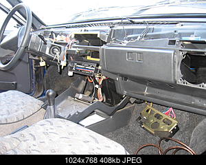

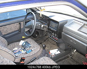

Потом была безбожно взорвана торпеда

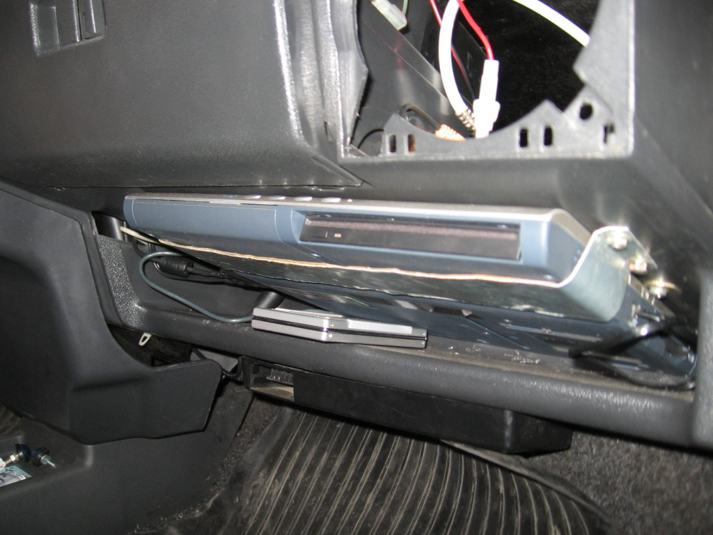

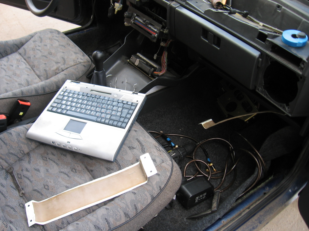

А вот он, мозг системы -
FS LifeBook, Celeron 600/Audigy™ 2 ZS
Для лучшей вмещаемости пришлось лишить его крышки

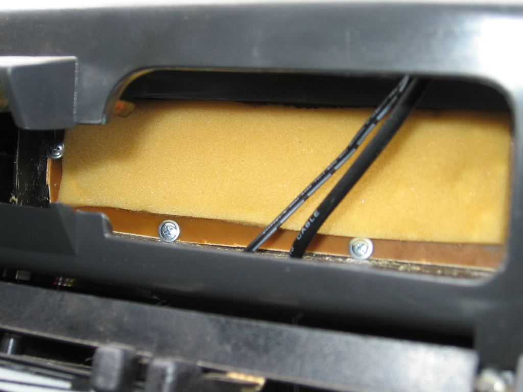

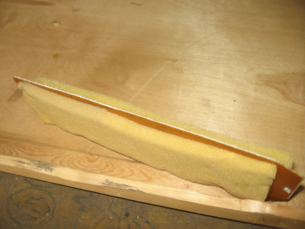

Мега эесклюзив - заглушка для центрального сопла печки

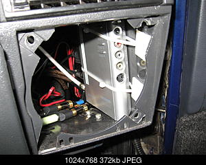

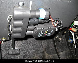

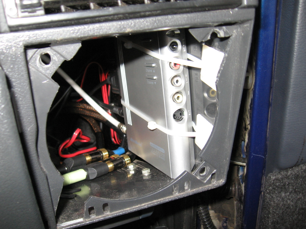

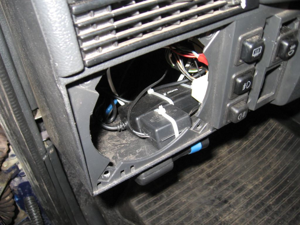

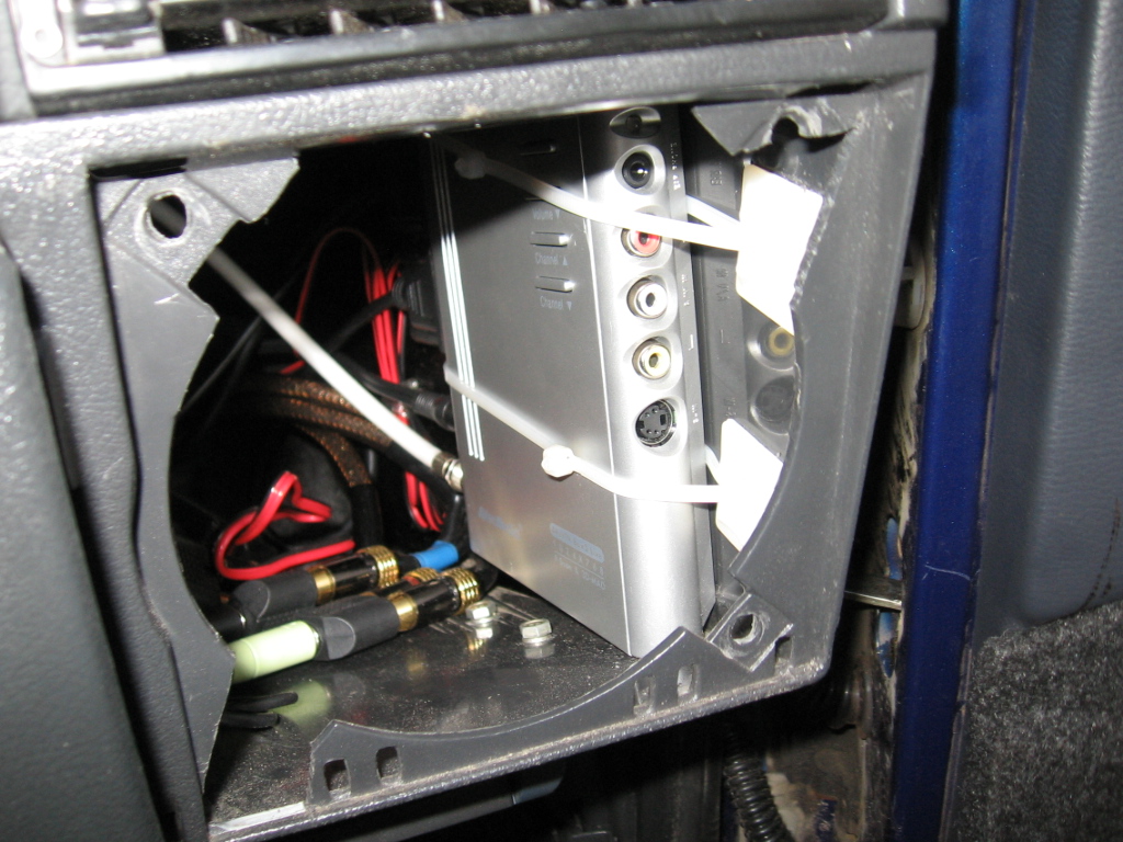

В штатные дыки под колонки вкорячил блоки блоки питания и TV-тюнер

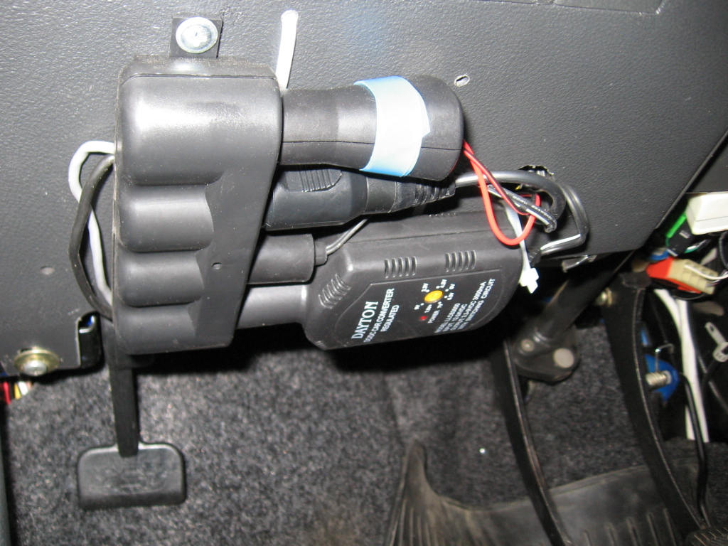

Это девайс уже в сборе. Справа можно замитить провод, идущий к штатному модему - это кнопка дистанционного включения.

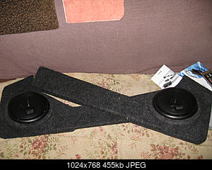

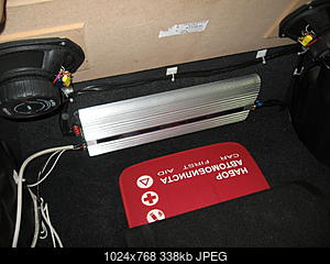

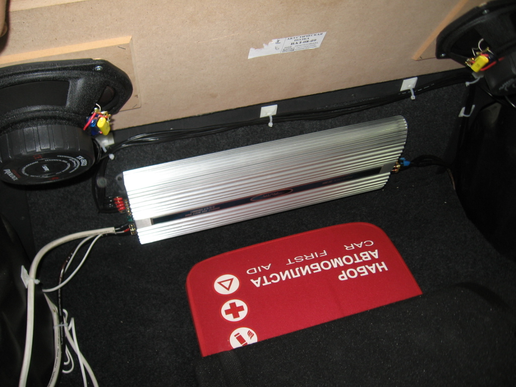

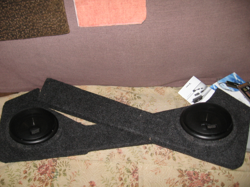

Ну вот такие девайсы находятся в багажнике : усилок Prology Avia 656,
и 3-х полосные блины того же производителя. Саб тоже Prology( модель не помню)

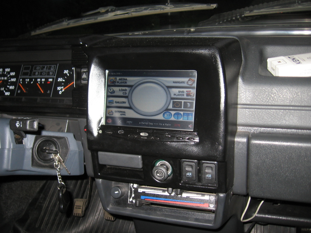

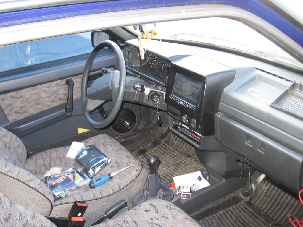

Ну а вот так это стало выглядеть после всех мучений
Проэкт можно считать законченным на 99% (осталось заставить работать TV и FM тюнеры с должным качеством)

Класс. А как это все включается-выключается? Чую пуск идет по сигналу "модема" а выкл софтварный. Мы тут ноутбучников потихоньку перековываем на автопуски. http://forum.mp3car.ru/showthread.php?t=636
Еще радикально интересует срок службы слотиновского сидюка. Для увеличения этого срока может быть стараться находу всеже винтом пользоваться?

Руки, растущие из правильных мест, дают тебе шанс сделать еще лучше Покритикую - подиум под монитор я бы пошкурил еще... сильно бы пошкурил... Звук в 08/09 при установке динамиков в двери на подобные подиумы идет "в ж.." а не в уши . Рекомендую задуматься о смещении звуковой картины из ж... повыше к голове например посредством доп. "пищалок" чуть выше уровня головы и всякими фиговинами типа установки динамиков под бОльшим углом к плоскости двери с направлением вверх. По карПЦ критиковать нечего - не вижу на фото (намек ясен? ) Ноутбук - весч хорошая но надо стрить что-то посерьезнее ИМХО. Да, кстати, в магазинах гРУСтЬ есть краска точно в цвет панели "зубила" - серенькая такая для пластика спешал, а то черное пятно не эстетично получилось. В остальном респект и уважуха. Молодчина.

Да, на счёт панели эт правда, хотел за отпуск всё успеть и как водится поспешил. К тому же делал в гараже, когда всё зашкурил показалось хорошо, покрасил - супер, а вот когда всё высохло и я это дело на свет вынес, честно говоря и сам расстороился. Но я планирую взять ещё один отпуск , вот там то и займусь устранением мелких недоделок.
А по поводу включения и выключения всё просто, я припаял контакты модемного гнезда к кнопке включения. А от коннектора в свою очеродь идёт провод к обычной кнопке, которая и посылает сигнал на включение/выключение по средствам простого замыкания контактов.
По сидюк - да, естественно лучше винтом, но всё таки иногда и диски тож слушаю
