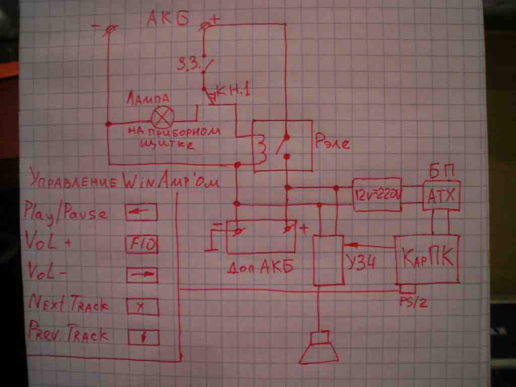

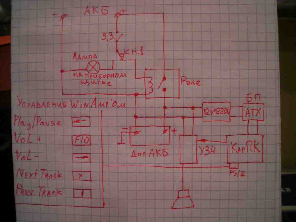

Вот примерную схему нарисовал как все устроено

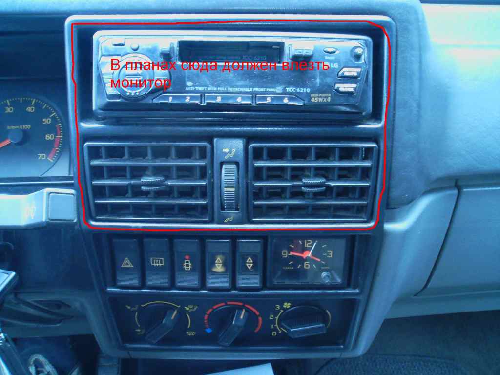

про монитор

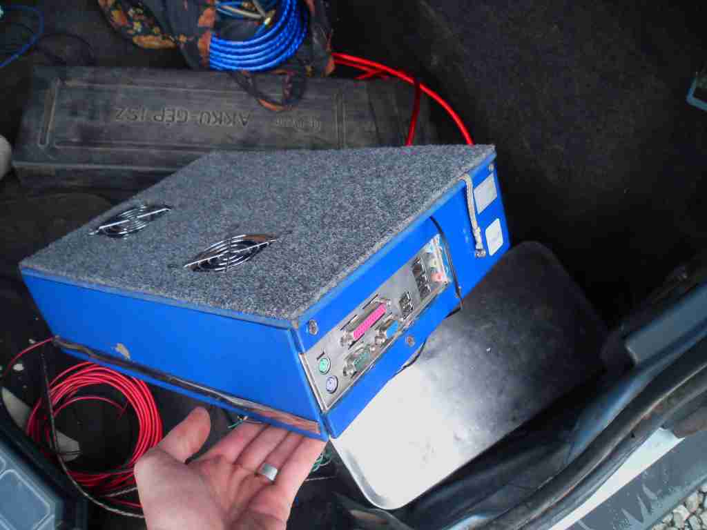

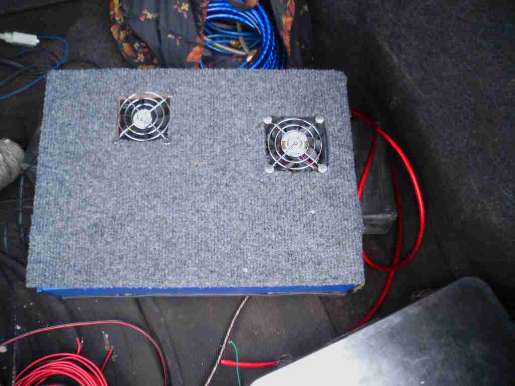

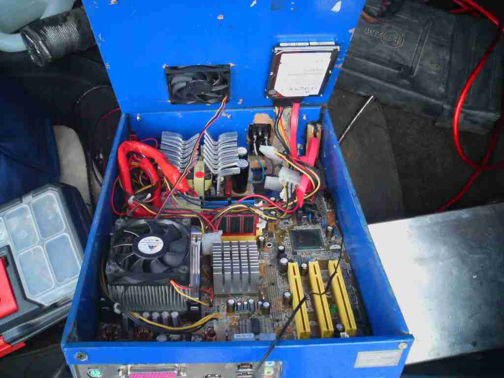

Вот какой я сделал корпус для карпс
ID:	8924   Нажмите на изображение для увеличения
ID:	8925   Нажмите на изображение для увеличения

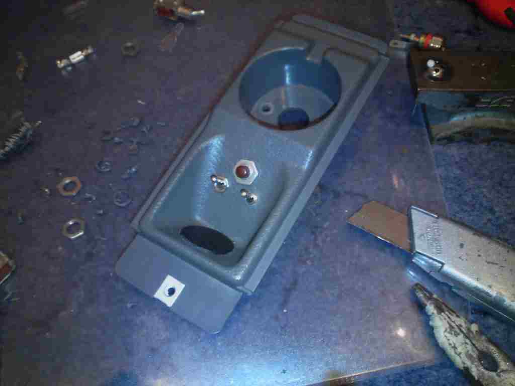

Изготовление и установка тех кнопок что на схеме + кнопка remote control на усилок + вкл\выкл компа
ID:	8927   Нажмите на изображение для увеличения

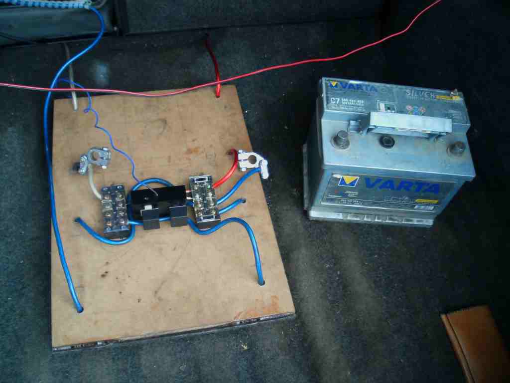

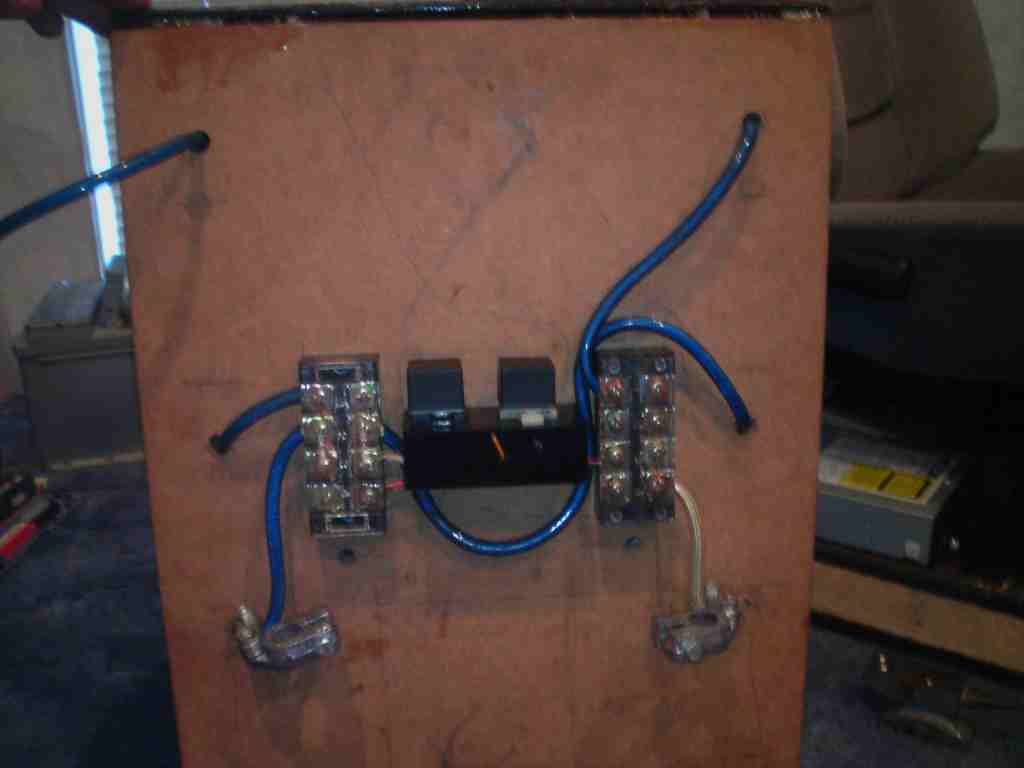

Собственно реализация схемки
ID:	8929   Нажмите на изображение для увеличения

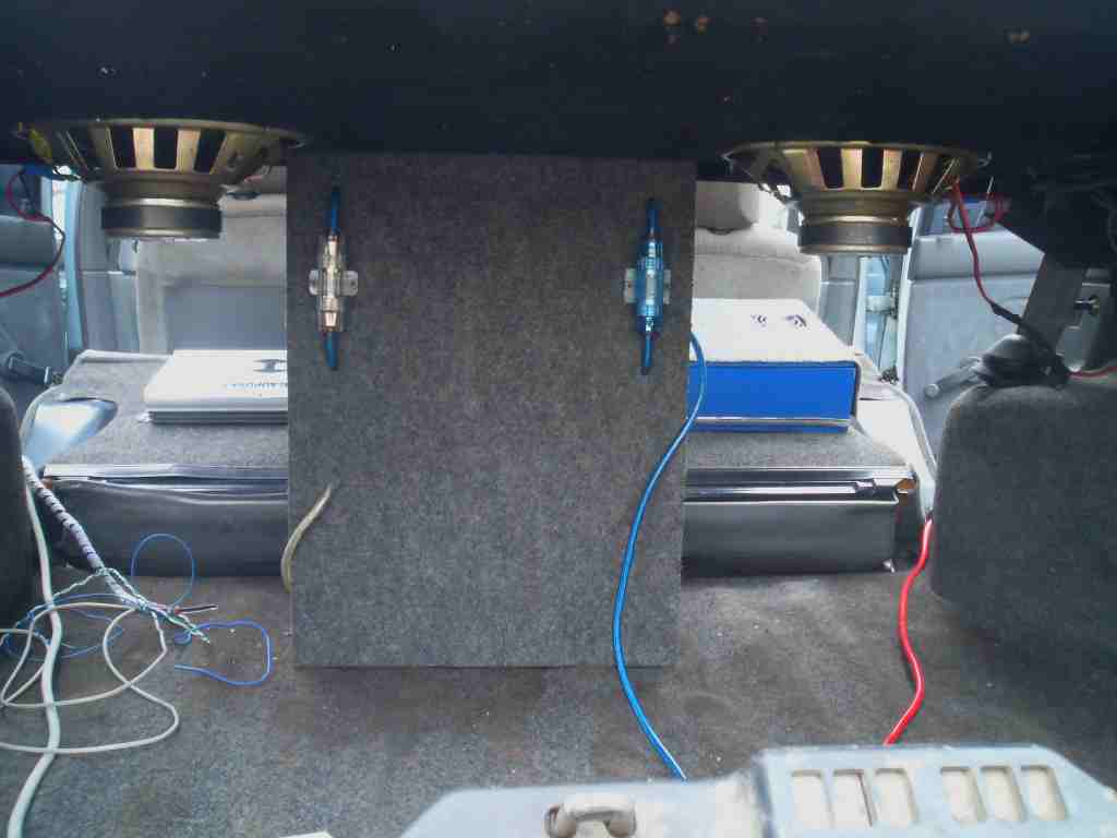

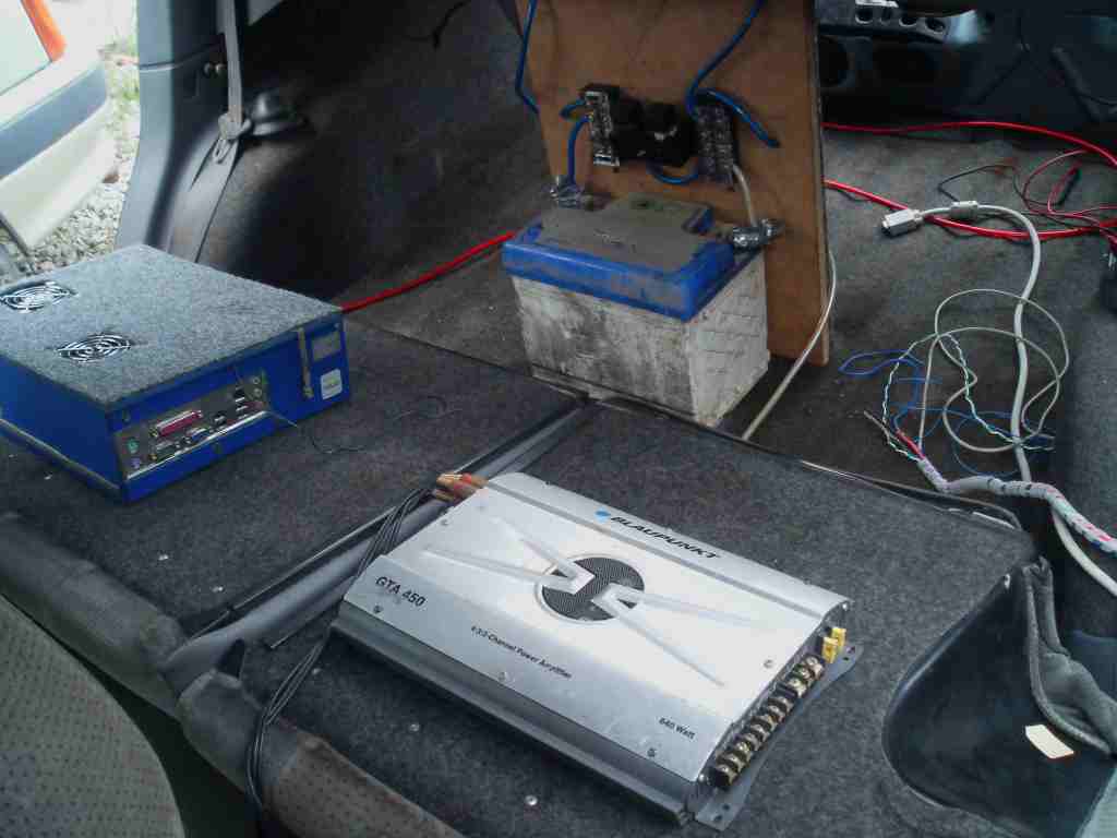

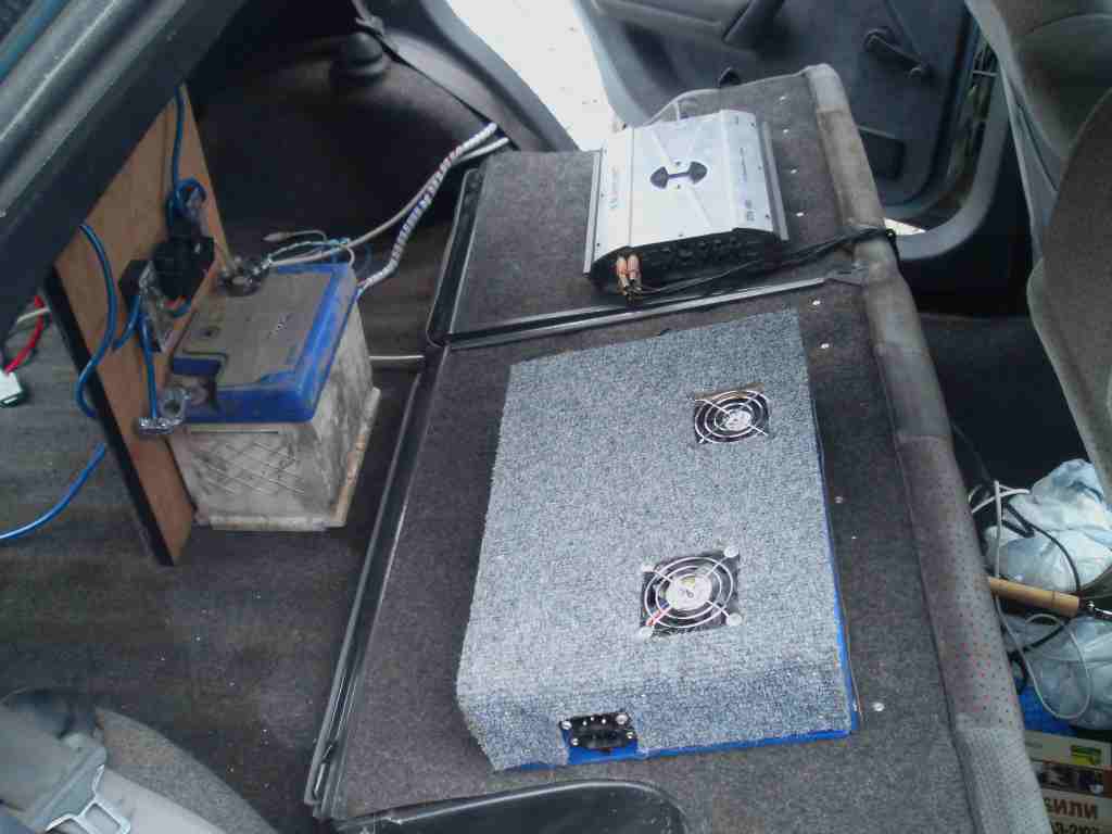

Ну вот наконец и финал - установка.
Решено было расположить все за задними сиденьями
виды из салона и с багажника
Спасибо за внимание
ID:	8931   Нажмите на изображение для увеличения
ID:	8932   Нажмите на изображение для увеличения

По умолчанию про коврик
Ну, корпус из двп, покрашен в синий, а коврик какой то в гараже нашел и наклеил вроде как эстетичнее, он так же служит петлями чтоб крышка открывалась.

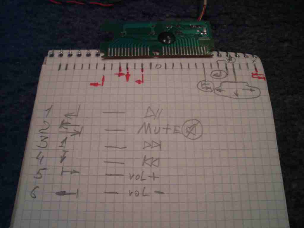

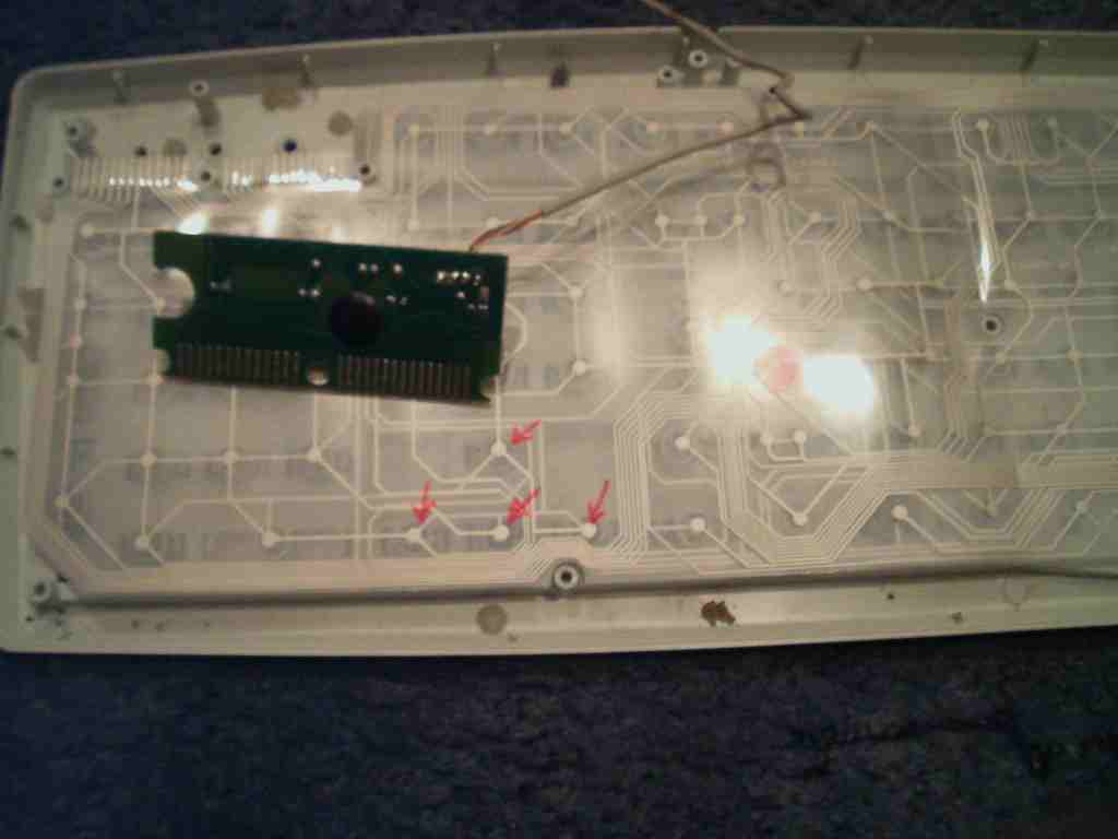

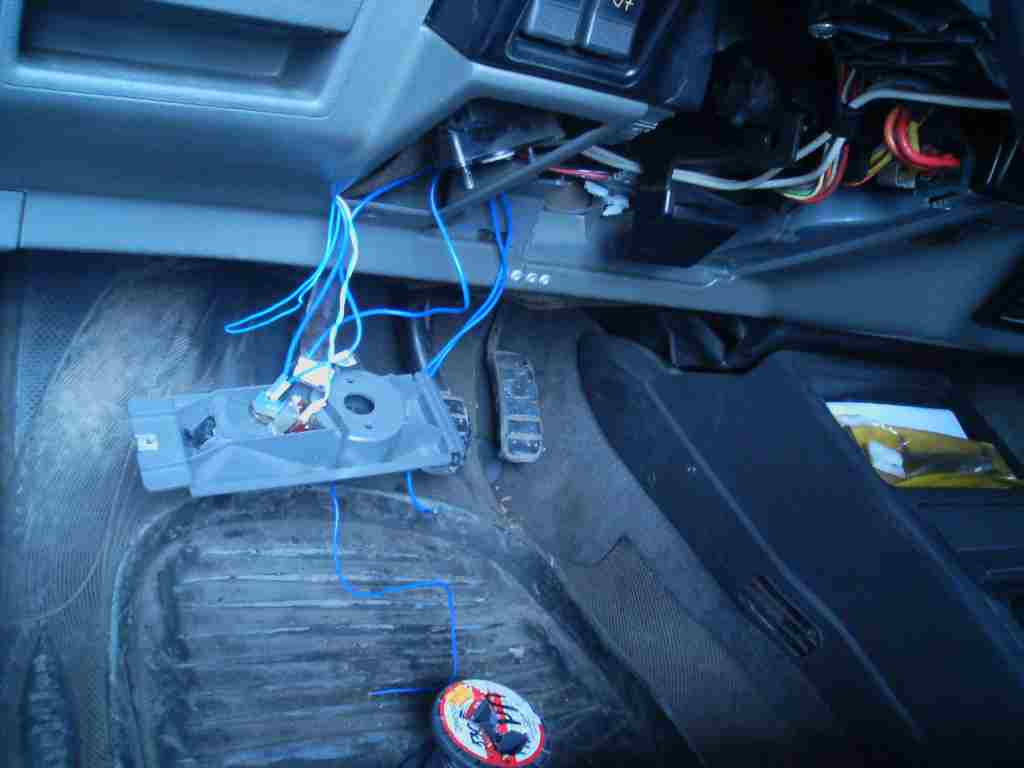

Вот чуть не забыл еще пару фоток - это из серии изготовления управления WinAmp ом. Подумал немного и решил просто взять клавиатуру и припаяться к 5и любым кнопкам. Все получилось отлично, а плата самой "клавы" валяется ,обмотанная паралоном, где то под рулем в парпризе
