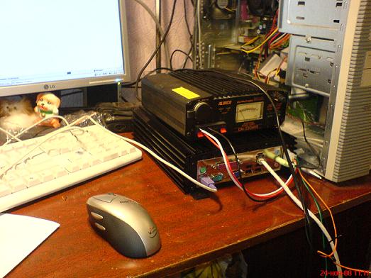

Корпус VoomPC заказал на сайте cartft.com прислали удивительно быстро дня через четыре. Маму D945CLF2 и блок M2-ATX питания с интернет сайта который не хочу озвучивать ждал 2 месяца без малого.
Собрал вкучу
VoomPC
M2-ATX
D945CLF2
ОЗУ 1 Ггб
HDD sata 120 Fujistu

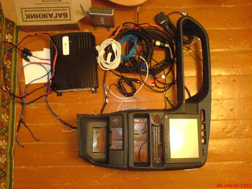

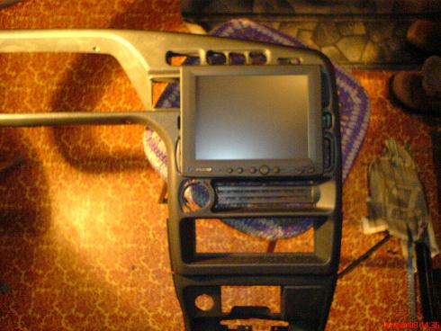

О мониторе долго размышлял как поступить либо по AV подключить или ещё каким извращённым способом.
Из множества авто телевизоров выбрал Prology PCM-800 8 дюймов
Привезли через Расвет Авто (Самарская контора по авто сигналкам)
Доработал системный разьём отпаял AV три RCA и хвостик питания.
Преобрёл консоль передней панели Ваз 21154 чтоб не ездить с переключателями торчащими и безобразно торчащими из панели не известно какое время пока будет проводиться врезка моника.
Моник решил врезать на место вент решоток центральной консоли.
процес особеностями не выделяеться единственное неровности и некоторые отверстия были заделаны эпоксидной холодной сваркой.
Для придания нормального вида и скрытия сварки поверх наклеена чёрная кожа. Красить не решился на полиэтилене ничего не удерживалось. Были изготовленны кабеля ВГА и ЮСБ 4.5 метра от багажника где установил системник до торпедо.В магистральный кабель так-же заложены +АСС и Л-линия

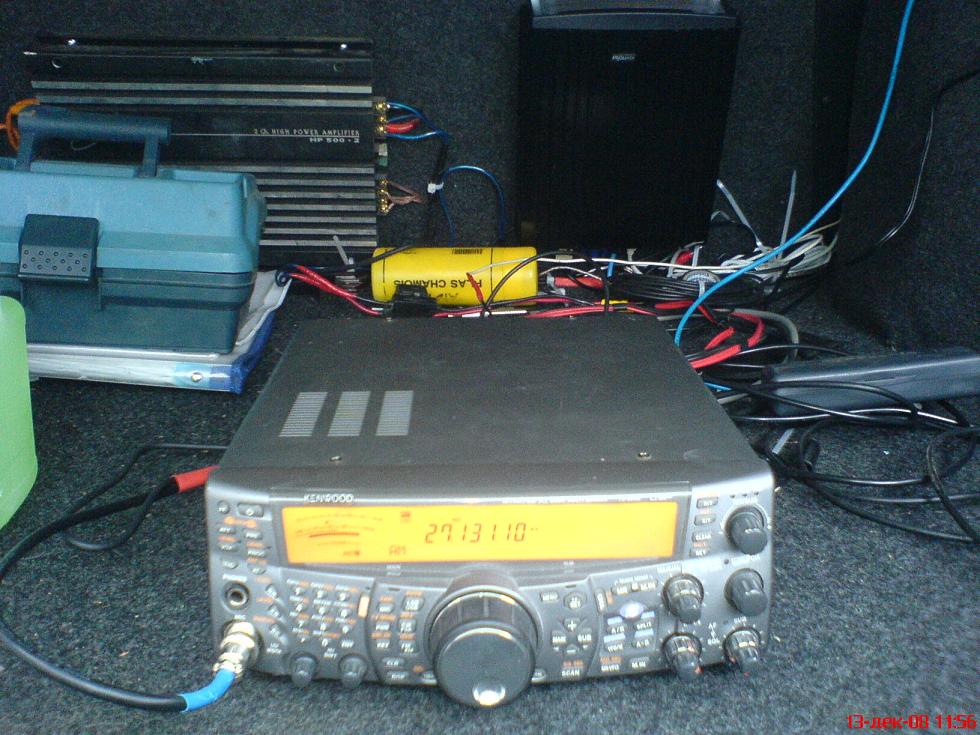

Уже подключенная переферия ПК
3G модем
D-link D2100AP WiFi
Kenwood TS-2000
Установил системник в багажник прокинул провода к консоли один к монику другой к гарнитуре кенвуда
Планирую ТВ тюнер с захватом Видео Радио
под камеры вперёд и назад
И конечно GPS приёмник

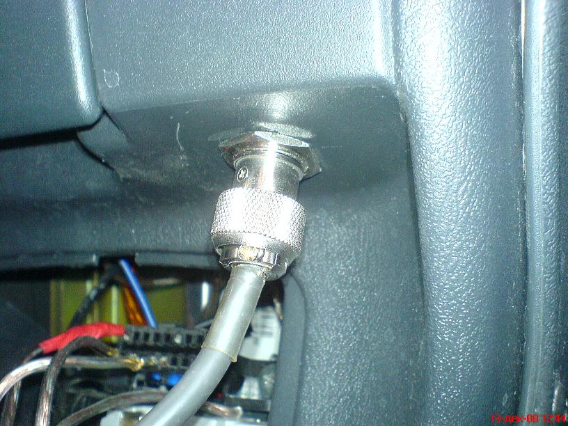

Разьём гарнитуры врезал в консоль в районе пепельницы с низу это позволило пользоваться гарнитурой и водителю и пасажиру с права

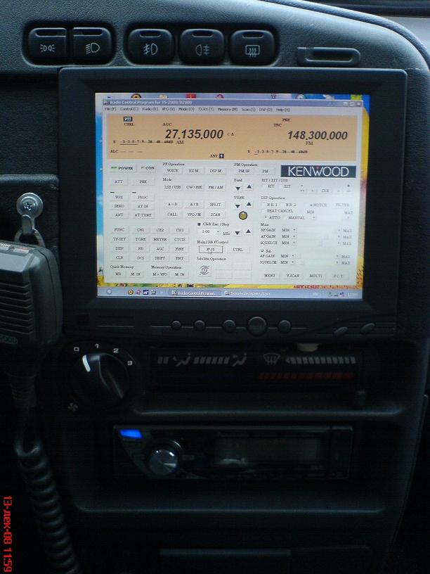

Kenwood ts-2000 имеет возможность управляться по RS232 прога управления ARCP-2000 даёт доступ к всем пунктам управления станции
Работают два приемника:
слева-канал дальнобойщиков на трассе очень помогает,
справа-один из каналов "органов"

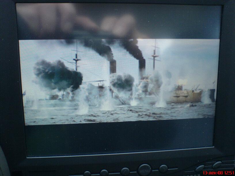

Видео плеер КИНО..... Выход звука через аудио кабель подключен к магнитоле сответственно на AUX фронт с магнитолы тыл через KIX 2X500 на задние блины KIX....

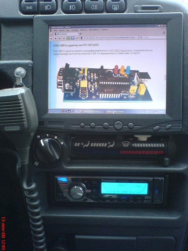

Опера (открыта локально потому как около дома нет ни GPRS ни EDGE ни
3G неработает...) но так бывает при регистрации на другой БС Билайна
626 модем очень даже шустро передаёт трафик
