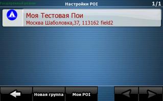

  • field 1, field 2 - поля, которые отображаются в списке POI, но не отображаются при редактировании POI. Назначение их не понятно.

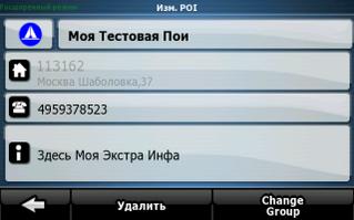

20|Интернет.Бесплатный WiFi.Macdonalds.Еще категория.И еще|Моя Тестовая Пои|accomodation.camping_ground|50.203124|14.43305 0|_RUS|fierdl1|field2|113162|Москва|Шаболовка,37|З десь Моя Экстра Инфа|4959378523

Добавил скриншоты для POI №20
