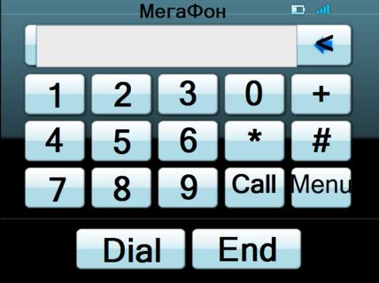

Вниманию Всех!
создаётся программа аналогичная всем известной FreeFone
за всё благодарим: http://www.compcar.ru/forum/member.php?u=1684
Что мы умеем?
1. Лего настраивать
2. Дозваниваться
3. Сбрасывать и заканчивать вызов
4. Определять номер
На данном этапе пока что реализованно лишь это, но считаем чем больше народу подключим к этому тем больше багов и глюков выявим. Хоть и сырая программа но она действительно работает.
Начало создания программы с форума читаем здесь:
http://www.compcar.ru/forum/showthread.php?t=2577
Версия 2,5,3:
http://www.compcar.ru/forum/attachme...7&d=1228399188

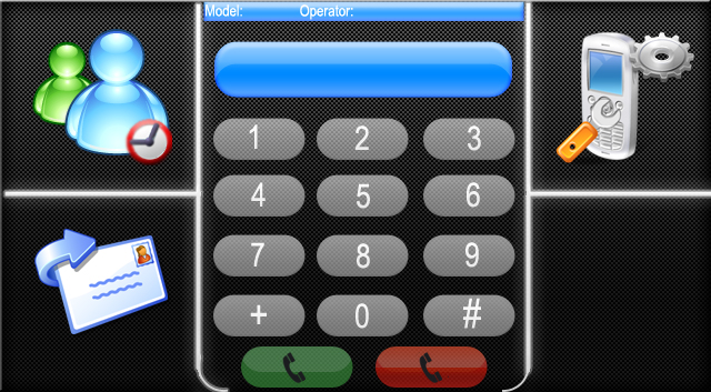

Вот накидал главное окно:
