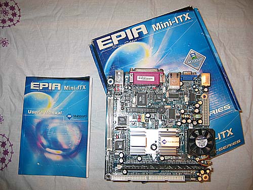

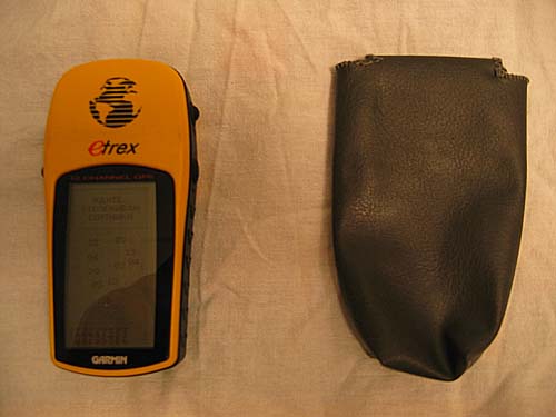

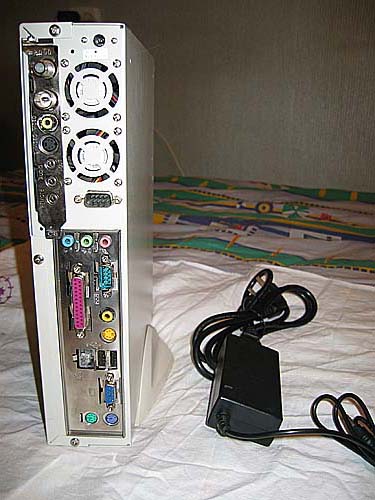

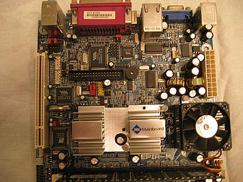

1) Материнская плата VIA Epia M10000

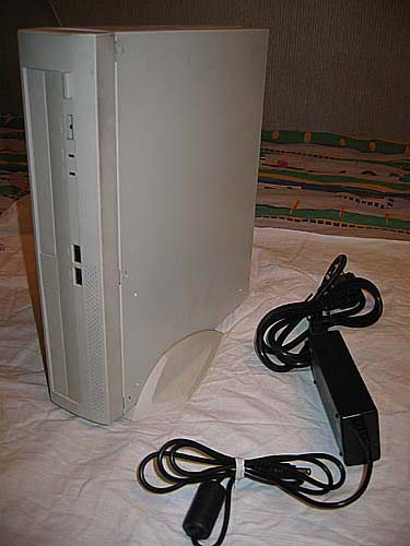

2) Корпус Morex 2688
3) Винчестер 3,5" 120Гб 7200Rpm

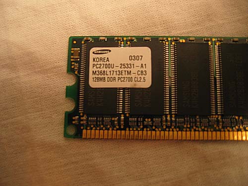

4) Память DDR-2700 128Мб
5) Звукарта со встроенной карты
6) GPS-приемник Garmin Etrex
7) Резервный аккумулятор 12V 4А

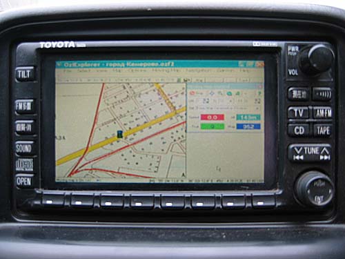

8) Монитор встроенный в панель японский TV 56020
9) Пульт дистанционного управления от AverTV studio
12) TV-тюнер AverMedia av205
Управляю компом с помощью пульта Aver... C собой вожу маленькую ps/2 мышку и клаву mini4000... на всякий случай
комп выключаю в Hybernate режим...
проги следующие - CrystalPlayer, WinAmp, OziExplorer, AverTV, BorgRadio, BorgTV.
Дальнейшее развитие проекта: микропроцессорный контроль включения-выключения компа, интерфейс OBD-II.

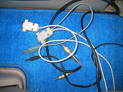

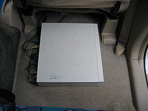

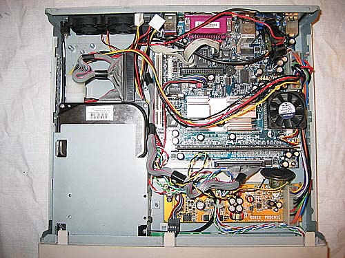

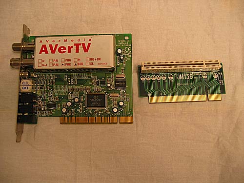

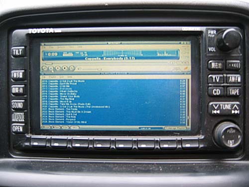

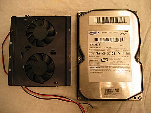

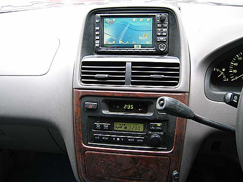

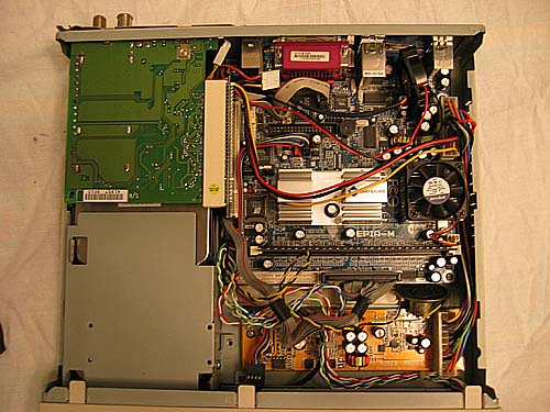

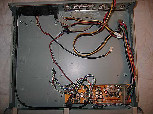

собственно вот...
ID:	80   Нажмите на изображение для увеличения

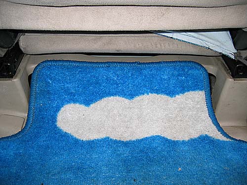

ID:	81   Нажмите на изображение для увеличения

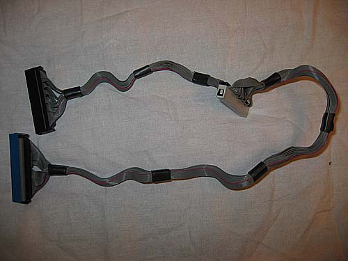

ID:	82   Нажмите на изображение для увеличения
ID:	83   Нажмите на изображение для увеличения
Ipsum '99 CarPuter
M10000, Ram128, HDD120, AverTV, GPS, Morex
Кузбасс, Кемерово
Sscorpio вне форума   Ответить с цитированием

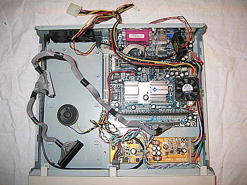

продолжение...
ID:	85   Нажмите на изображение для увеличения
ID:	86   Нажмите на изображение для увеличения
ID:	87   Нажмите на изображение для увеличения
ID:	88   Нажмите на изображение для увеличения

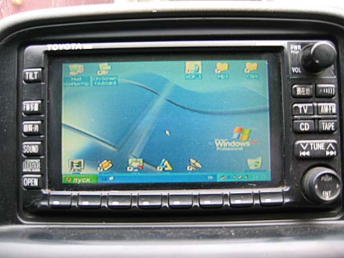

Выглядит отлично. Респект.
Какие х-ки у блока питания (цена?), были-ли стабилизационные мероприятия?
Что за монитор? Какой вход (тюльпаном-ли?) Штатный? Сенсорный? Какое разрешение 640х480?

Сообщение от Димон
Если несенсорный, то где мышка? Планируете-ли front-end software? Что за прога к gps? Клавиатуры, usb, wifi? gprs? телефон?

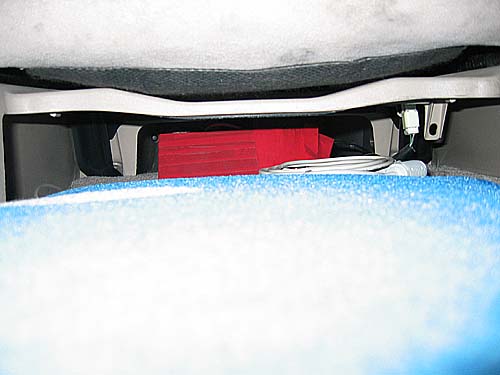

ага... разъясняю...
бп - вместе с корпусом morex + аккум буферный на 4ач...
аккум и является стабилизатором + диод для недопущения разрядки...
монитор - встроенная магнитола, не сенсорный к сожалению, но живёт при любых температурах... разрешение 640x480... вход телевизионный, NTSC...
машина с правым рулём, мышку и клаву вожу под левым сидением, вместе с буферным аакумом... но ими пользуюсь редко... в качестве ду использую пульт от AverTV... и софт для управления BorgRemote - управление мышкой с пульта, Borg2k - для управления прогами...
front-end буду писать сам ибо подходящего на 100% не нашёл... (частично написан)...
для gps используется OziExplorer - очень удобная и навороченная прога, плюс возможность использовать собственноручно сканированные карты...
gprs-ом побаловался - применения в машине не нашёл... телефон подключать к машине смысла не увидел, хотя работать с ним из собственной проги научился...
Ipsum '99 CarPuter
Кузбасс, Кемерово
