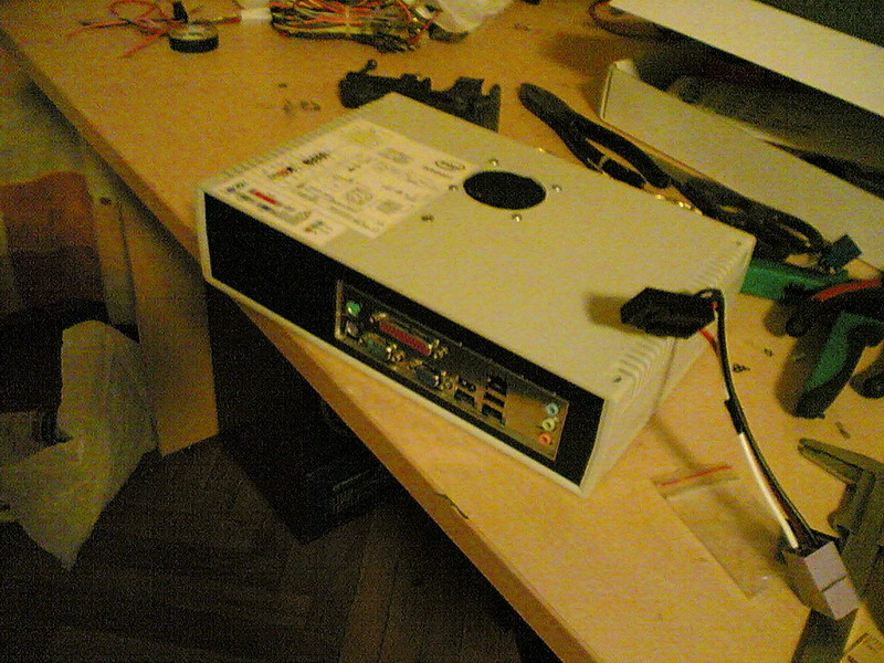

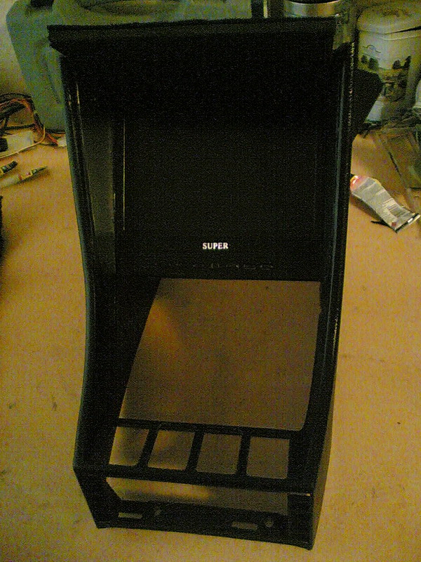

По умолчанию ВАЗ 21053
Мать:Intel D945GCLF2
БП: M2-ITX
Жесткий:Seagate 160 Гб
Корпус: уменьшенный корпус из chip-dip
Монитор: телевизор super 640х480 с VGA + тач
GPS:GlobalSat BU-353
Ввод: тачь, ИК igorplug
Музыка: усил Mystery + Kicx pro 62D

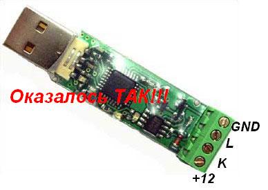

Был куплен k-line адаптер BM 9213 вот такой: http://www.masterkit.ru/main/set.php?num=1168
после длительных шаманских танцев с ним нормально заработал только
"Сканер ВАЗ" (прога Bosch MP7.0H подключилась но показывает нереальные данные)
если кому интересно, VAG-Com адаптер нашел (не удивительно, что к ЭБУ Bosch M7.9.7 не подключился) и с подходящими контроллерами по идее будет работать.

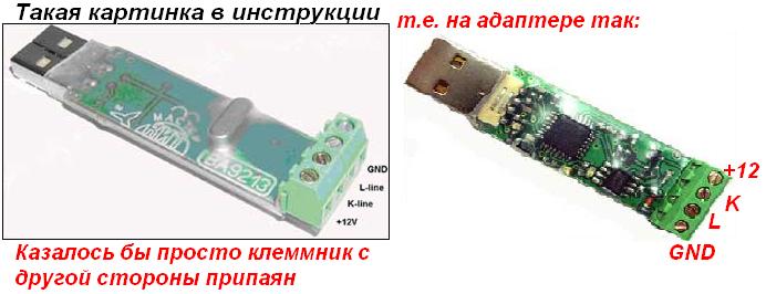

главное в настройках порта минимальные объемы буфера и скорость прописать и еще аппаратное управление. у меня с другими настройками не подключался адаптер.
p.s. там еще непонятное (может только я недопонял?) описание в инструкции:
казалось бы...
А вот и нифига!!!
поэтому на всяк случай прозвонить надо крайние клеммы на массу и найти землю, т.к. при неправильном подключении просто кз будет
Надеюсь эта инфа поможет избежать проблем с устройством

Сдается мне здесь показано два вида устройств. Вспоминаю что когда заказывал там на это устройство было два производителя один - мастеркит, а второй не помню(у второго доставка быстрее). Я же выбрал мастеркит. А у тебя который?(на картинке)
Juice Explos вне форума   Ответить с цитированием
Старый 06.11.2008, 12:25   #6
manu_245
Машина: Гранта
Сообщений: 52
manu_245 is on a distinguished road
Обе картинки с сайта мастеркит http://www.masterkit.ru/info/magshow.php?num=384
у меня тот, что на рис.1а - http://www.masterkit.ru/images/magazines/1a_RH_3_08.jpg
