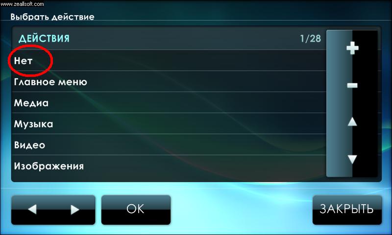

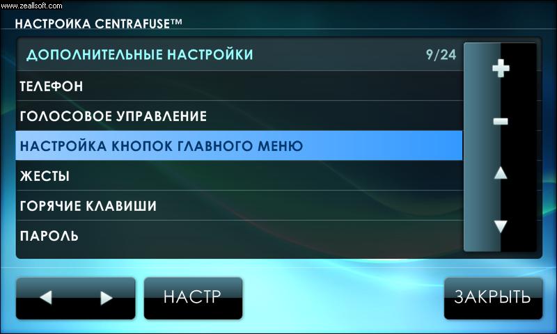

Удаление Destinatorа
Destinator – это программа навигации, которая используется в Centrafuse по умолчанию. Если Вы не используете навигацию вообще, или применяете для навигации программы других производителей, то для ускорения загрузки Centrafuse рекомендуем удалить Destinator.
Итак, удаляем Destinator:
1.Загружаем Centrafuse.
2. Жмем "Конфиги".
3.Выбираем "Настройка кнопок главного меню".
4. На кнопку "Навигация" назначаем действие "нет".
5. Закрываем Centrafuse.

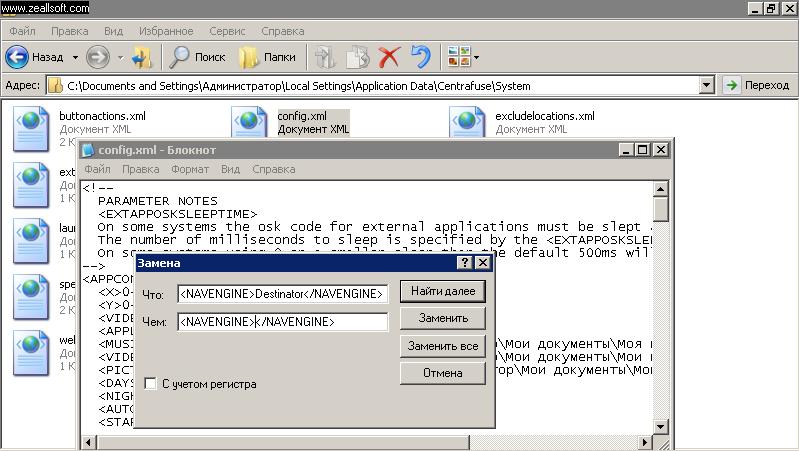

6. Заходим в папку C:\Documents and Settings\..имя пользователя..\Local Settings\Application Data\Centrafuse\System. Если Вы открыли папку C:\Documents and Settings\..имя пользователя.. используя «Мой компьютер» и не можете найти «Local Settings\Application Data\Centrafuse\System», тогда скопируйте строку \Local Settings\Application Data\Centrafuse\System и в строке адреса после C:\Documents and Settings\..имя пользователя.. добавьте без пробела \Local Settings\Application Data\Centrafuse\System. Нажав «Enter» Вы попадете в нужную папку.
7. Открываем текстовым редактором (блокнотом) config.xml. На файле щелкаем правой кнопкой мыши, выбираем «Открыть с помощью.... - Блокнот»
8. В меню «блокнота» выбираем «Правка – Заменить»
Что: <NAVENGINE>Destinator</NAVENGINE>
Чем: <NAVENGINE></NAVENGINE>
Жмём "OK" и сохраняем изменения.
Для экономии дискового пространства можно удалить неиспользуемые папки Destinatorа (около 50Мб).
Заходим в папку C:\Program Files\Flux Media\Centrafuse.
Удаляем папки Berlin, GPSKeyboards, Help, Language, NewYork, Skin, UserData, Voice.

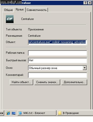

Скрытие окон предупреждения при загрузке Centrafuse и включение расширенных настроек.

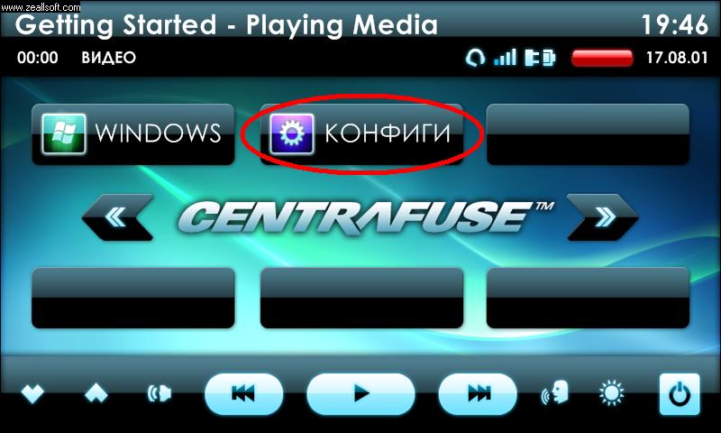

Вариант 1.
Правой клавишей щелкаем по ярлыку Cenrafuse.
Из появившегося меню выбираем «Свойства».
Во окне "Объект" меняем "C:\Program Files\Flux Media\Centrafuse\centrafuse.exe" на "C:\Program Files\Flux Media\Centrafuse\centrafuse.exe" -nolimit -nowarning -advoption
Вариант 2.
Копируем файл Centrafuse.bat из архива Cenrafuse.rar в папку C:\Program Files\Flux Media\Centrafuse.
Файл Cenrafuse.rar в шапке темы.
Создаем ярлык Centrafuse.bat на рабочем столе. Правой клавишей щелкаем по файлу и выбираем "отправить на рабочий стол". В дальнейшем запускаем Centrafuse используя этот ярлык, а не стандартный для Centrafuse.
Этот вариант повышает приоритет Centrafuse в Windows.

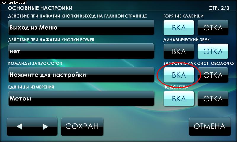

Запускаем Centrafuse.
Выбираем «Конфиги-Основные настройки-Включить "Запустить как системную оболочку"».
У кого нет кнопки "Запустить как системную оболочку" надо включить расширенные настройки. Для этого после входа в "Конфиги" нижимаем плюсик в правом верхнем углу, удерживаем пока не появится сообщение «Включить расширенные настройки?».

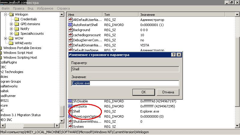

Вариант 3.
Открываем regedit. Для этого нажимаем «Пуск-Выполнить». Вводим "regedit" и жмем "ОК".
В левом окне выбираем:
HKEY_LOCAL_MACHINE
Software
Microsoft
WindowsNT
CurrentVersion
Winlog on
В правом окне находим «Shell» (Тип данных: REG_SZ). Открываем его для редактирование (двойной щелчок левой кнопки мыши)
Значение: explorer.exe меняем на C:\Program Files\Flux Media\Centrafuse\centrafuse.exe.
Жмем «Ок» и выходим из программы regedit.
Внимание. Вариантом 1 и 3 желательно пользоваться только продвинутым пользователям. При использовании этих вариантов «рабочий стол» Windows отсутствует как класс и запуск любой программы осуществляется через «Диспетчер задач», который вызывается одновременным нажатием 3-х клавиш Alt+Ctrl+Del. Вернуться к нормальному «рабочему столу» можно либо во Варианту 1, в опции "Запустить как системную оболочку"» выбрав «Откл», либо по Варианту 3, запустив regedit через «Диспетчер задач», заменив обратно C:\Program Files\Flux Media\Centrafuse\centrafuse.exe на explorer.exe.

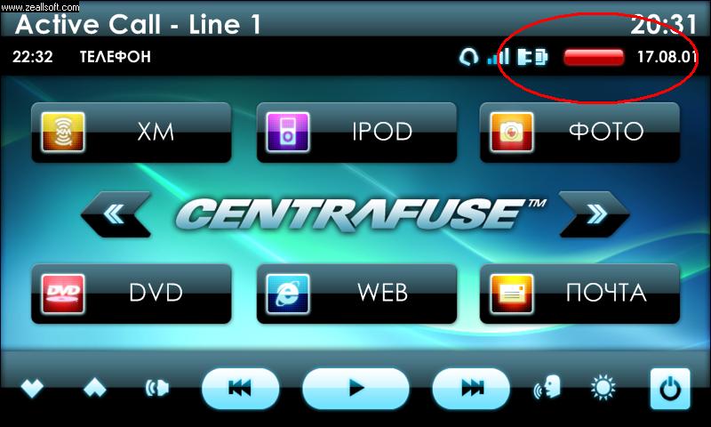

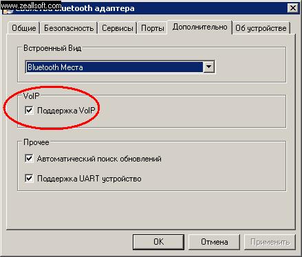

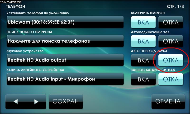

Телефон
Удаляем ограниченную версию BlueSoleil_6.2.227 и ставим полноценную.
Заходим в Bluetooth-окружение. В свойствах "Мое устройство" во вкладке "Дополнительно" отмечаем галочкой "Поддержка Voip".
На своем телефоне выбираем Bluetooth – On (включен).
Выбираем «Конфиги-Телефон-Включить телефон-Поиск нового телефона».
"Автопереход звука" должен быть отключен.
В опциях меню "Звуковое устройство" и "Запись линейного входа" выбираем Вашу звуковую карту и микрофон соответственно.
Жмем "Сохранить".

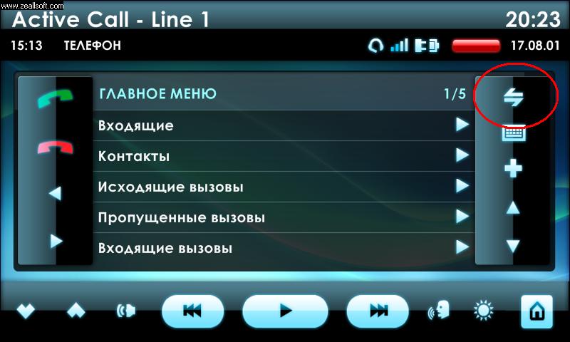

При звонке, если хотите поговорить не по "громкой связи", надо нажать на кнопку справа сверху (стрелочки смотрящие в разные стороны нарисованы).
Звук переключиться с компьютера на телефон.

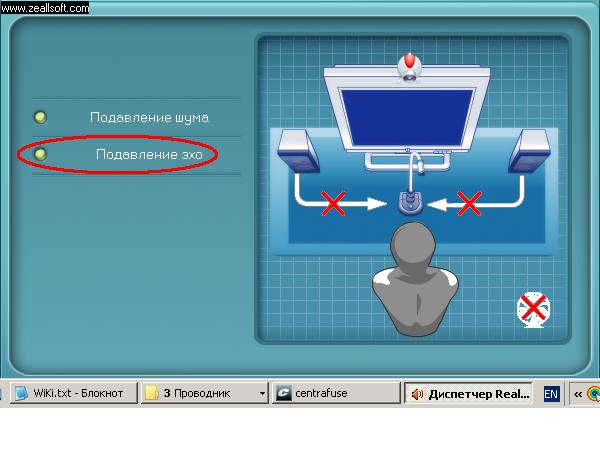

Если ваш собеседник слышит при разговоре в телефонной трубке эхо, то в программе, которая шла вместе с Вашей звуковой картой для ее настройки, поставьте окружающую обстановку "Комната, обитая войлоком" и включите подавление эха. Картинка ниже соответствует звуковой карте Realtek.

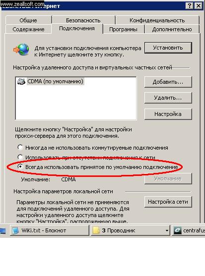

Интернет
Устанавливаем драйвера на модем.Настраиваем соединение. На этих шагах мы не останавливаемся – смотрите инструкцию по установке Вашего модема.

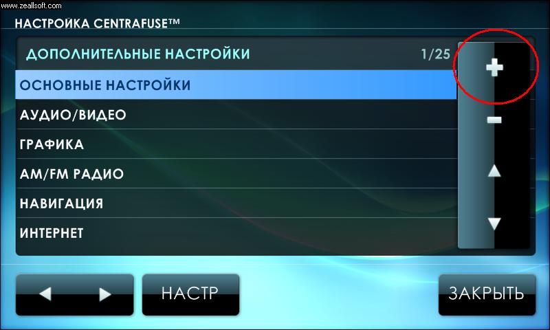

После этого выбираем «Пуск-Панель управления-Свойства обозревателя-Подключения». Ставим "Всегда использовать принятое по умолчанию подключение".
Запускаем Centrafuse. Выбираем «Конфиги», нажимаем плюсик на несколько секунд для входа в расширенное меню, заходим в «Интернет». Выбираем соединение. Вводим имя пользователя и пароль. Сохраняем настройки и перегружаем Cenrafuse.
Нажатием на кнопку в правом верхнем меню Cenrafuse устанавливается или разъединяется соединение.
В настройках " Конфиги-Web" рекомендую включить автосоединение.
Внимание! Если вы будете переустанавливать BlueSoleil, то соединение с Интернетом придется настраивать заново. BlueSoleil удаляет соединения. Рекомендую вначале настроить телефон, а потом интернет.

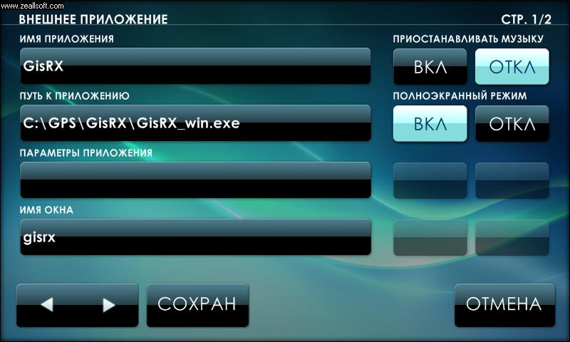

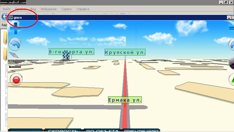

Встраивание приложений

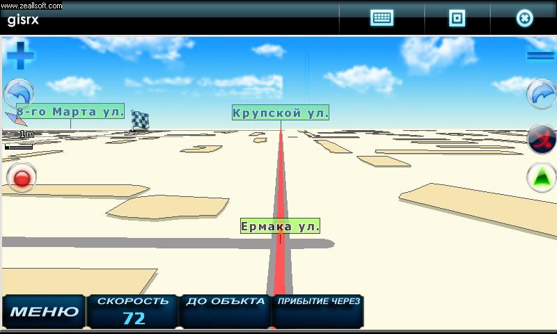

В качестве примера встраиваем "GisRX".
Запускаем Centrafuse. Заходим в «Конфиги», нажимаем плюсик и выбираем «Приложение».
Заполняем следующие пункты меню:
Имя приложения: GisRX (так будет называться кнопка в основном меню Centrafuse)
Параметры приложения: пусто (пропускаем)
Путь: c:\Program Files\....GisRX.exe (выбираем полный путь Вашего приложения)
имя окна: gisrx (то, как называется окно запущенного приложения в Windows).
Имя окна можно посмотреть слева вверху окна, запустив соответствующее приложение в Windows. Это очень важно. Имя вводится с учетом пробелов и заглавных букв. Если Вы введете имя не правильно, приложение будет некорректно интегрировано в Centrafuse.
Выберите опцию "Полноэкранный режим"
После сохранения информации о Вашем приложении, в «Конфиги» Centrafuse появится опция меню с Вашим приложением и Вы всегда сможете его отредактировать.
Так выглядит Gisrx, интегрированный в Centrafuse.
Любые другие приложения устанавливаются в Centrafuse аналогично. Для удаления приложения заходим в «Конфиги», выбираем Ваше приложение и не заходя в его редактирование нажимаем на минус.
