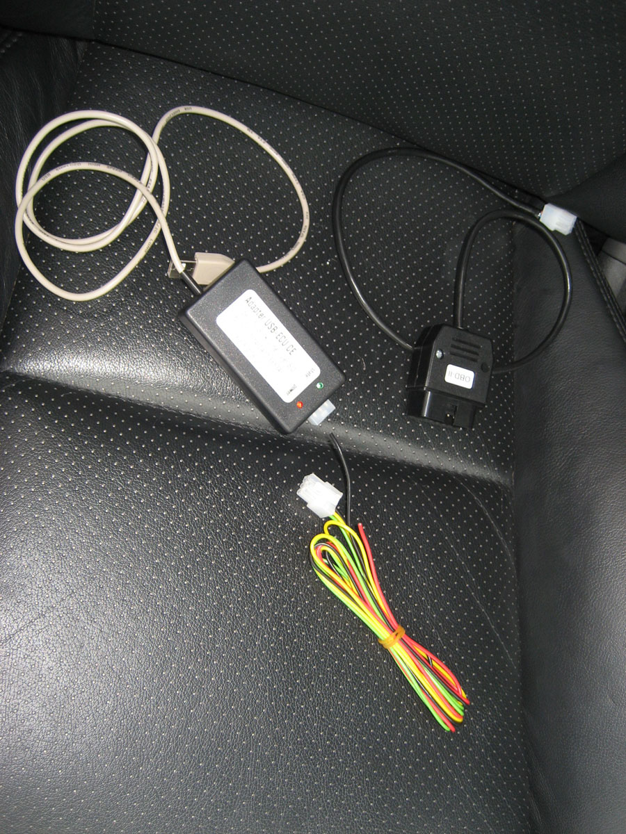

-OBD-II фирмы check-engine.ru 3500 другим морочиться не стал так как инфы мало, а это пашет и все хоть не так наглядно, но на русском с сразу с доставкой. Ставил не через разъем, а подключился после него, чтобы не занимать разъем и при диагностики на СТО вопросов лишних не возникало, еще один минус что при подключение напрямую через разъем питание на блочок OBD подается постоянно, так как питание "+" идет напрямую с акб, а не с "ACC". После установки проверил ее на чтение ошибок отключив расходомер воздуха. Все показал, ошибку описал на русском и стер ее без проблем. Будем надеяться, что скоро производитель из Ростова сделает доступ к устройству и с помощью других программ.

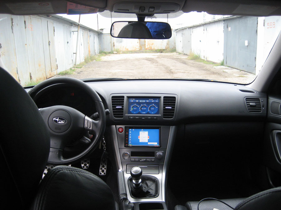

Общий вид

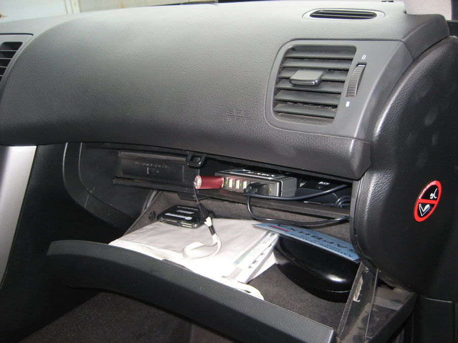

Хаб положил в бардачек.

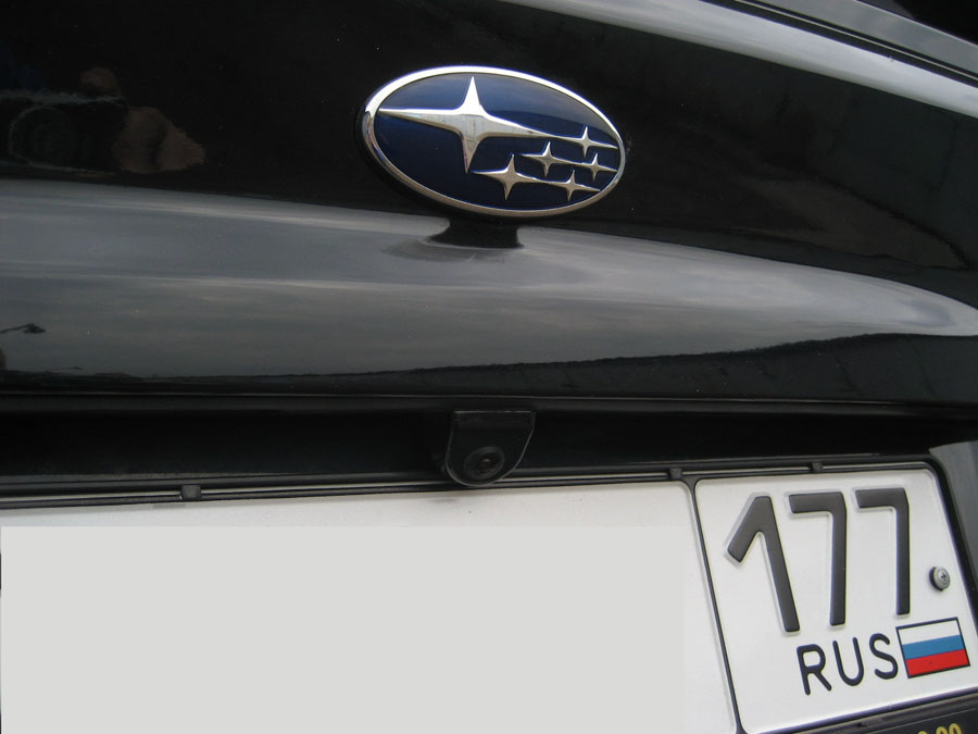

Камера заднего хода удачно вписалась. Качество картинки хорошее.

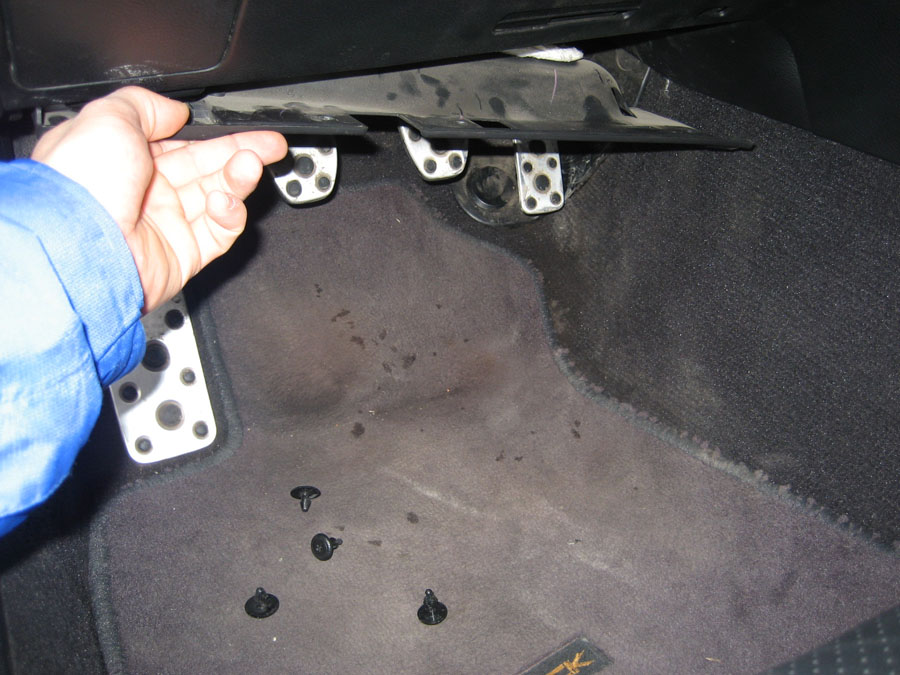

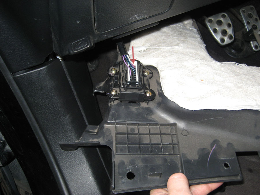

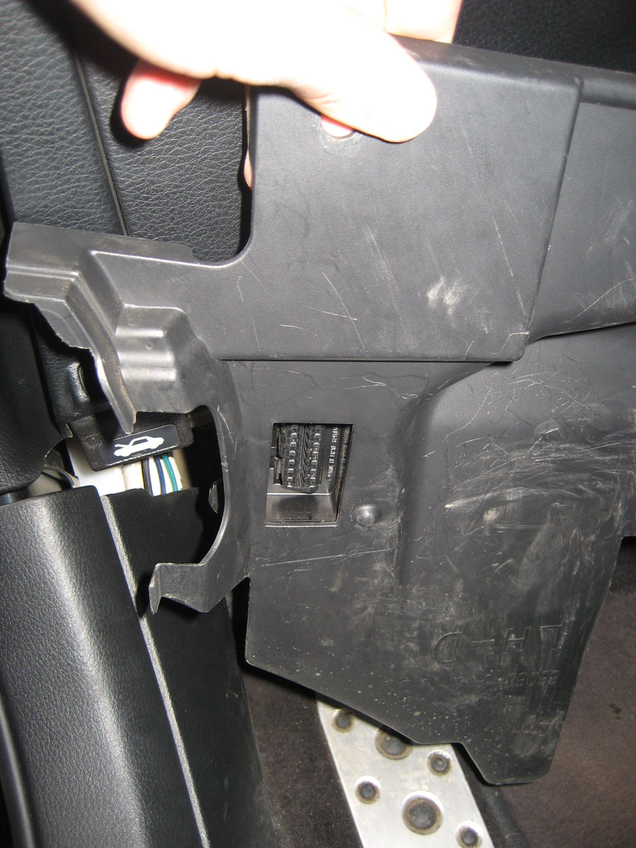

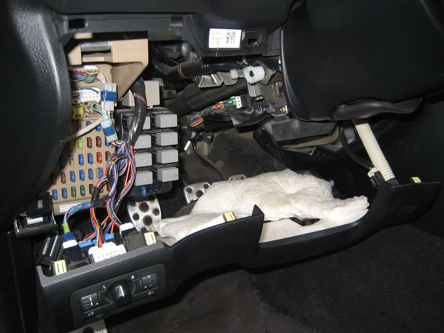

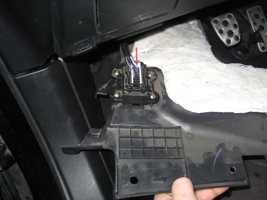

Установка ОБД-2 и подключение кнопок на руле. стрелкой показан провод общения с шиной. (K-line) К самой колодке подключил только один провод (K-line) "+" и "-" взял с "ACC"

OBD-II разъем.

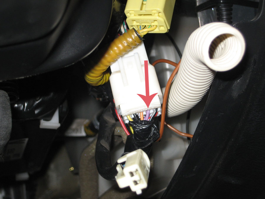

Подключение кнопок руля.
нужен фиолетовый провод с белой полосой.

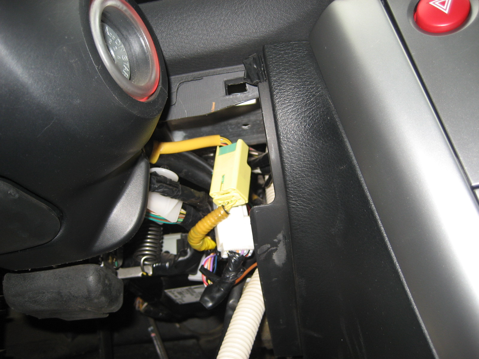

На всякий случай скажу, что желтые фишки отвечают за устройства безопасности (подушки, ремни, блоки). Их лучше лишний раз не трогать.
