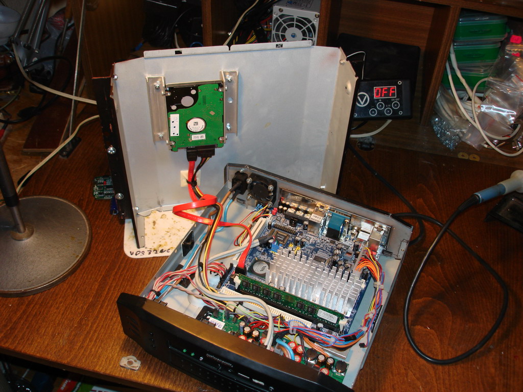

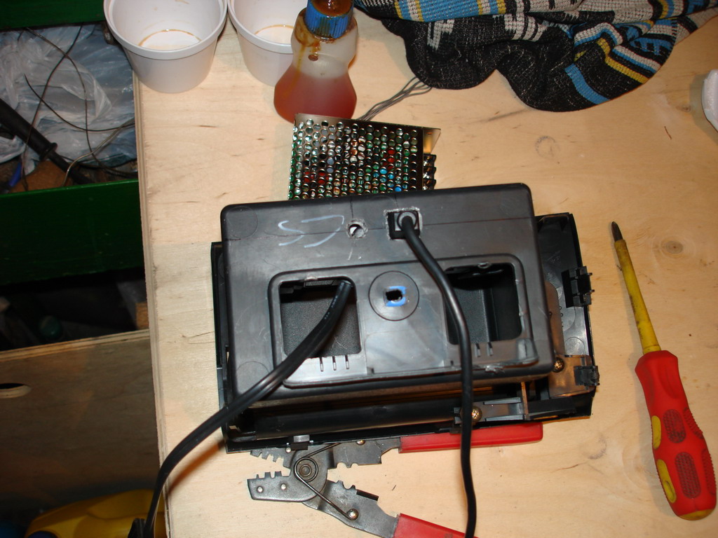

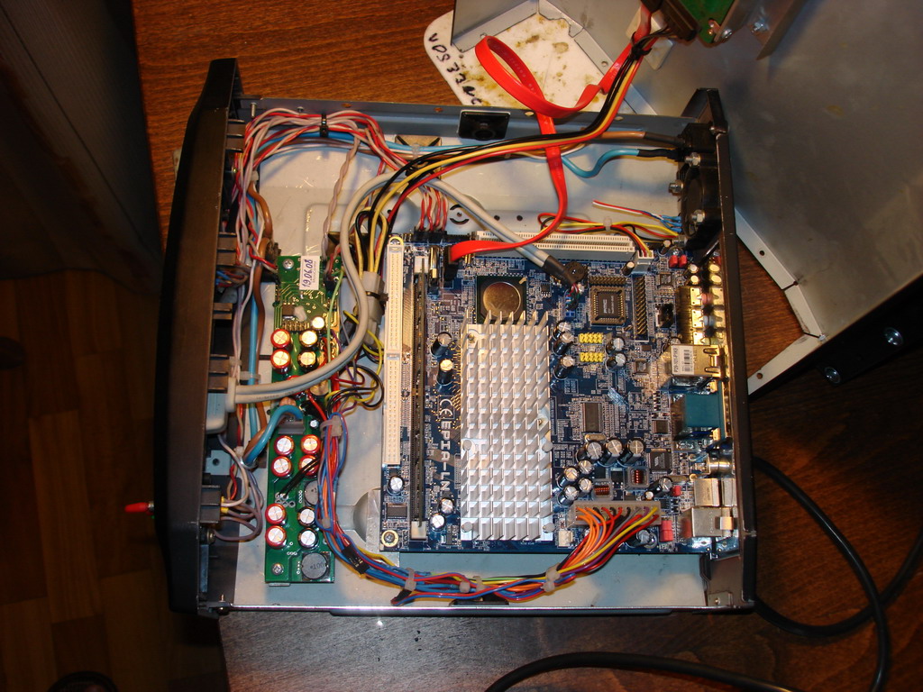

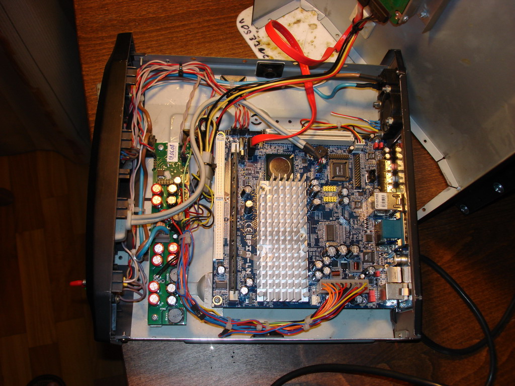

Заразил меня товарищ этой темой, карпутер. Т.к. сам пока еще безлошадный решил ему подсобить. К сожелению не догадался все фиксировать с самого начала поэтому выложу что есть на данный момент.
Прикупили мать VIA EPIA LN10000. У на в Хохляндии для карпц комплектухи почти нет. С блоком питания был простой, но нашел у рекламного агенства, они в бусы компы с рекламой вставляли, у них и пробил. Жлобский канена, всего 55 Вт, но для виа в самый раз.
Корпус нашел на радиорынке в виде поломанного сиди проигрывателя.

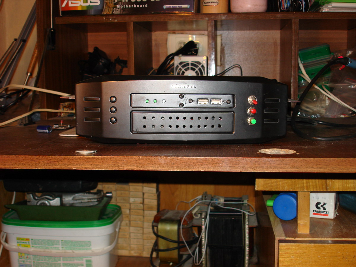

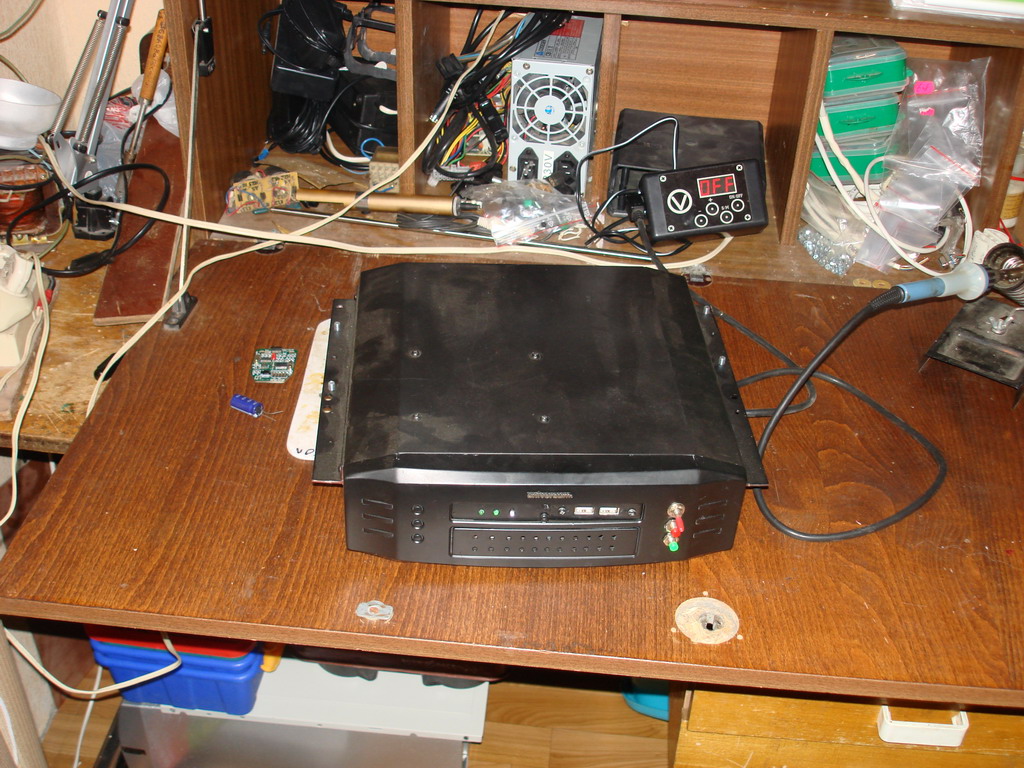

Места в корпусе, хоть........ поэтому сначала решил сделать его герметичным, чисто с пассивным охлаждением, но больше получаса под сиденьем он не выдерживал, пришлось врезать кулер. Сам карпутер прекрасно влез вместо ящичка под пассажирское сидение, под водительское засунул усилитель. И если для карпц хватило просто приделать к корпусу уголки (он встал на штатные салазки с песней), то кронштейны для усилителя попили из меня крови))))))))))
Завтра выложу фотки как встал моник и вся дребедень)))))))))
Осталось установить тока DVD-RV и дополнительный аккумулятор.

Корпус прикольный - в стиле звездных войн

Сам прикололся, когда уголки прикрутил)))))))

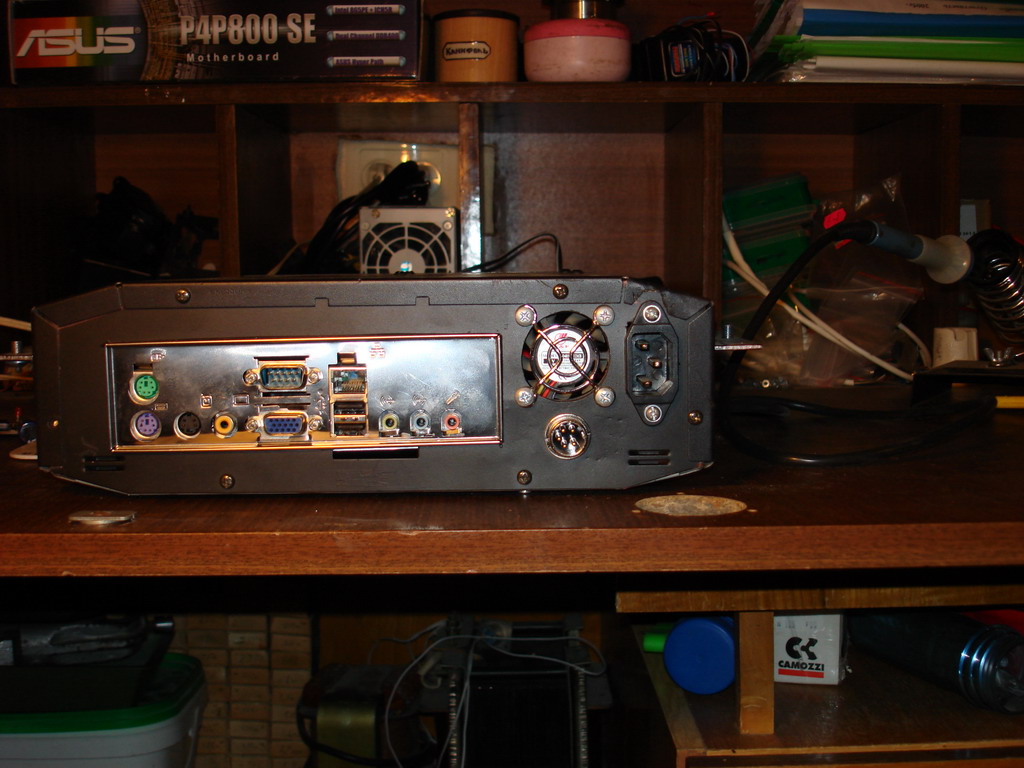

Нет, Док еще не делал ОБД , в дааальних планах после wi-fi.
А что у тебя на пятиштырьковом разъеме сзади?

В данный момент ничего. Изначально планировался выход на ОБД, т.к. внутри стоял COM-USB адаптер и к нему пристыковывал К-line адаптер, но когда он с 3х попыток не пошел, выкорчевал наружу. Зато теперь есть блатных 5 пин совершенно свободных. Може еще какой-нить девайс прикручу. Вчера приделал поддерживающий аккумулятор и теперь старт двигателя проходит безболезненно))))))

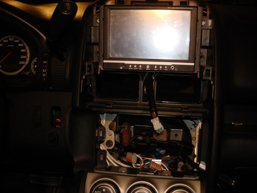

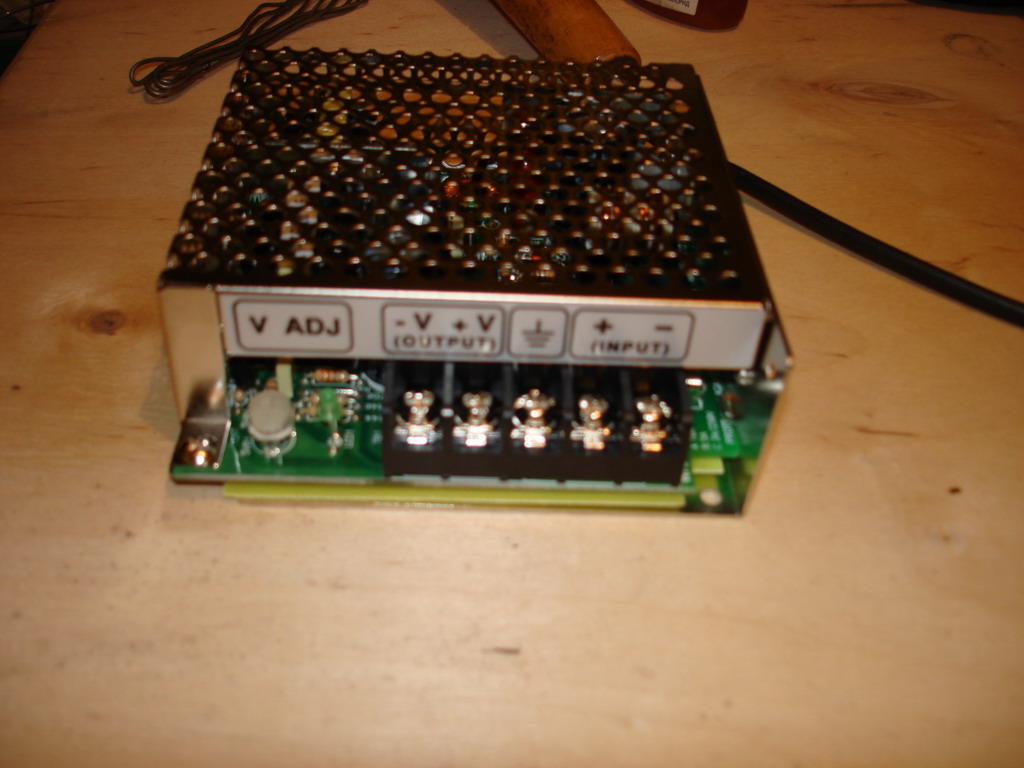

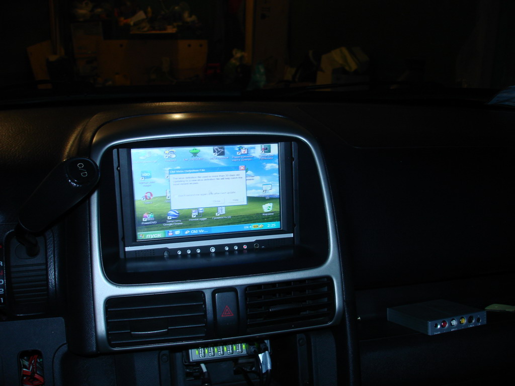

Выкладываю как оно все стало в машине. Как было до инсталляции показать не могу, потому как не фоткал, как и сам процесс. вчера приделывал преобразователь 12>5В 5А

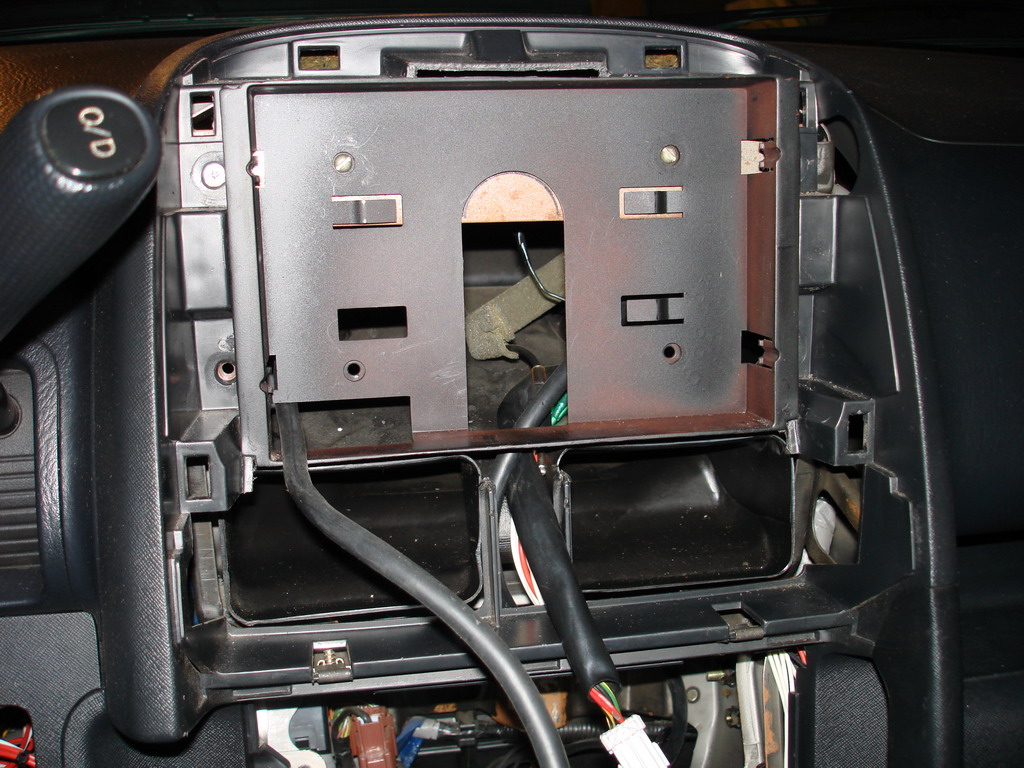

разбирал торпедо, заодно фоткал. Фотки не очень т.к. дело было ночью.

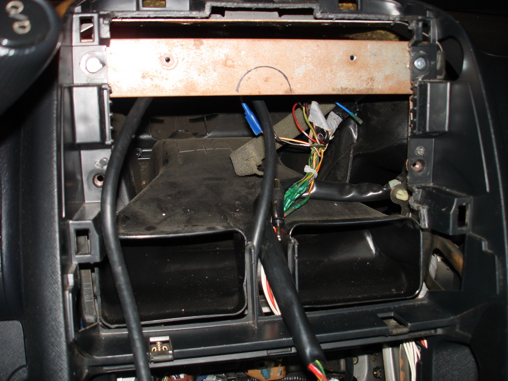

Вид попилянной торпедо с куском железяка в виде кронштейна установочной рамки моника
Название: Кронштейн моника.jpg
это вид с рамкой, ее тоже пришлось слегка поравнять
Название: Рамка моника.jpg

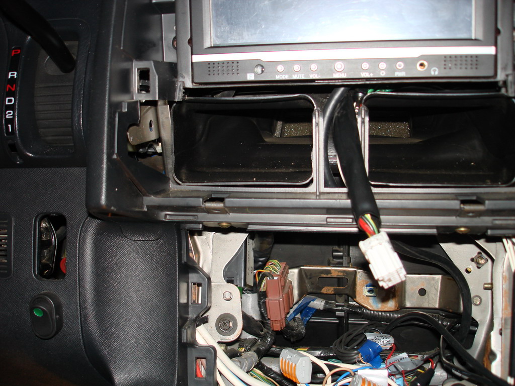

так как было заранее решено монитор не разбирать он встал в первозданном виде
Название: Мон в рамке.jpg

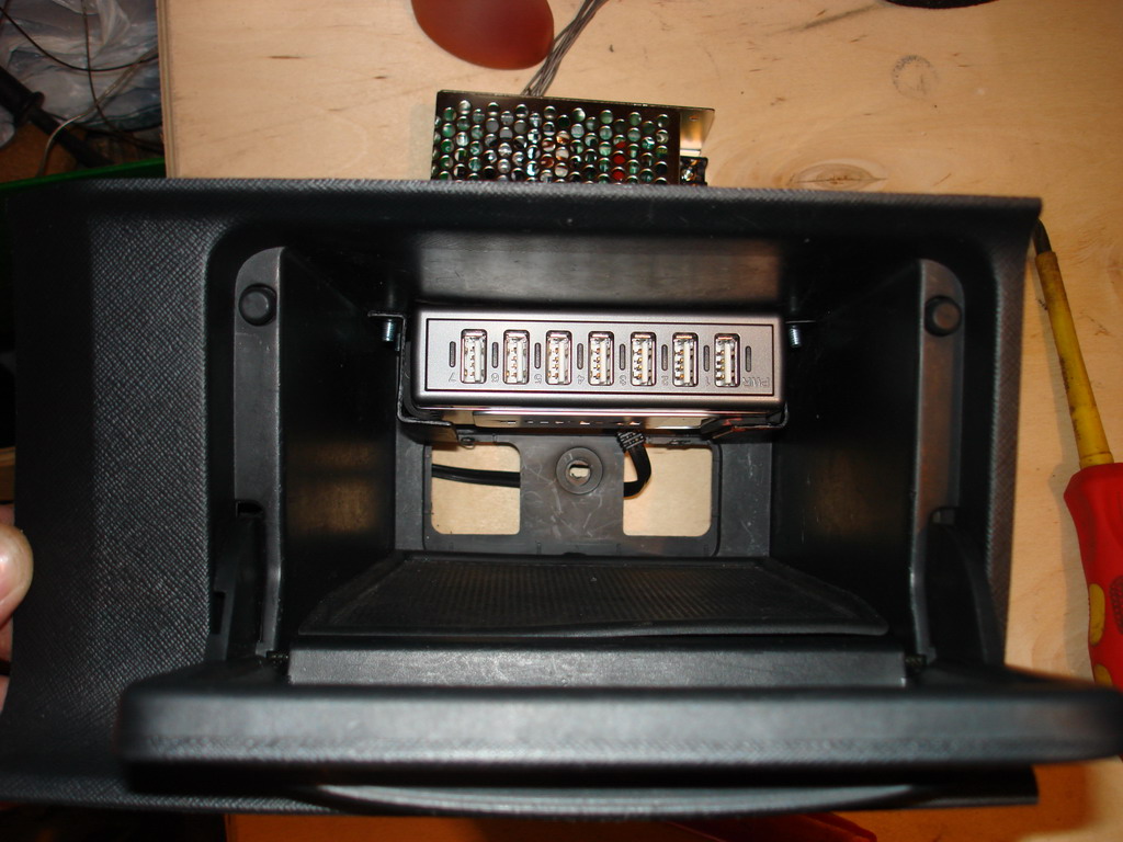

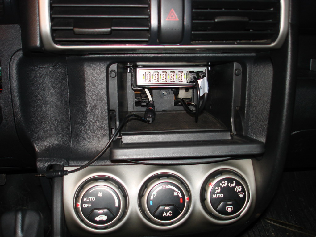

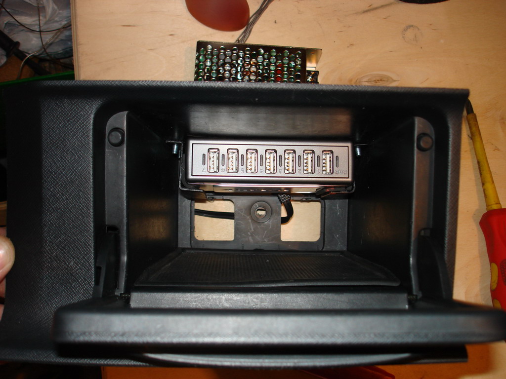

7ми портовый активный хаб юсб просто сам просился в верхний бардачек, туда же скоро встанет Аверовский тв/фм тюнер

Вот так все это выглядит в сборе. Немного ретуши по краям монитора(меня раздражает щель между моником и установочной рамкой) и будет вполне сносно

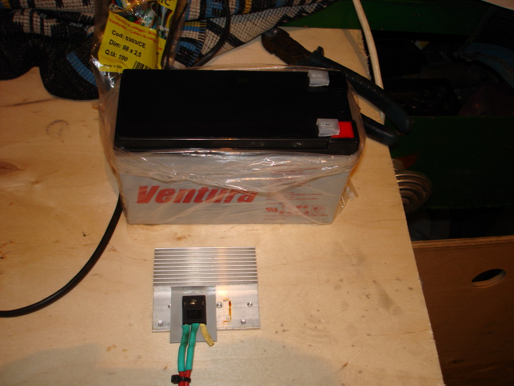

Вчера был пилотно поставлен очень пользительный девайс - дополнительный аккумулятор, разумеется с диодом

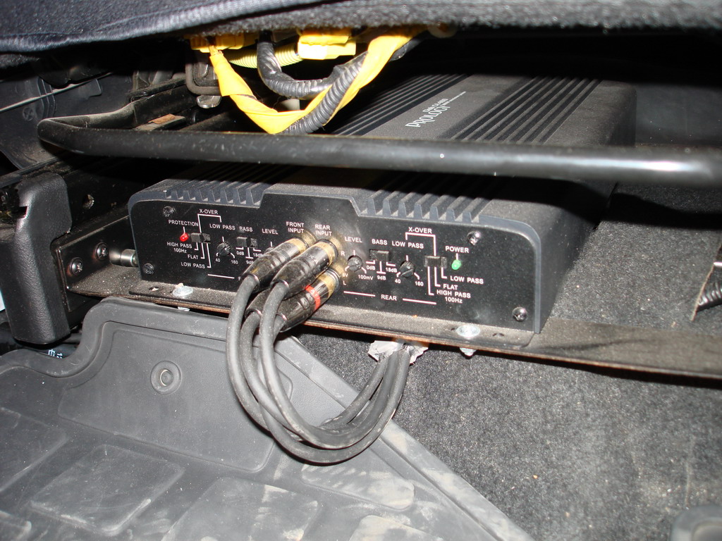

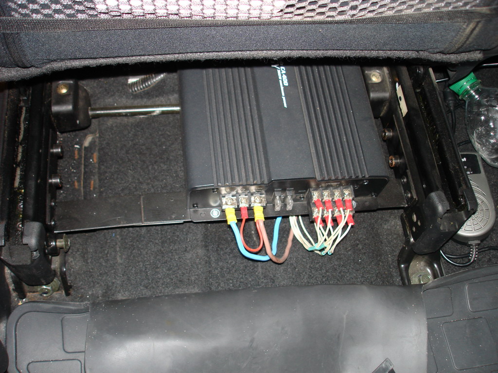

а эт моя гордость - кронштейны для усилителя под водительским сиденьем. В кресле не просверлил ни одной дырки, использовал наделанные заводчанами, даже болты черненные нашлись
тут правда головы болтов блестящие, но тоже сносно)))
Следующим этапом IRLink допаять и поставиь, и куда-то прикрутить ДВДишник. Жаль щелевых нет в продаже их влепить проще.
