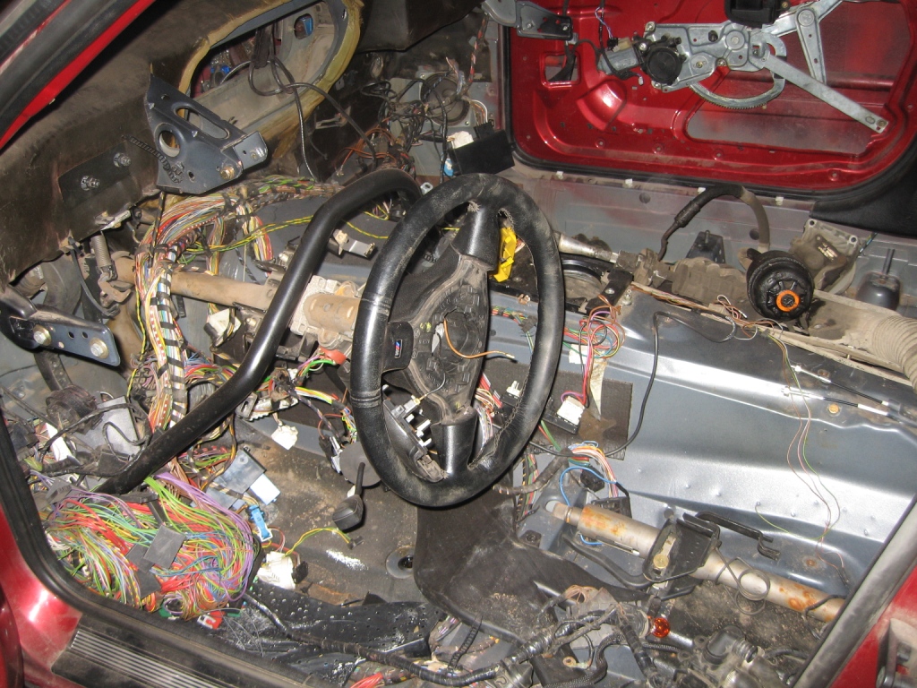

итак, проект долгое время находился в стадии отладки на столе, вот уже вторые выходные идет неторопливая инсталляция всего железа в сам автомобиль.
В связи с этим возникло некоторое количество вопросов по поводу того где лучше разместить те или иные компоненты.
Основных элементов несколько, постараюсь их перечислить и описать что и куда я планирую поставить.
В салон спереди:
1) монитор - в торпеду - куда же еще
2) ЮСБ хаб под бардачек куда-нибудь
3) ДВД-привод - в сам бардачек
4) картридер - в бардачек
5) блок питания для ЮСБ хаба + ДВД-привода
В салон на заднюю полку (сверху на железо, но под декоративную обивку, т.е. чтобы не видно было):
1) ГПС приемник - прямо под скат заднего стекла посередине ширины машины (или все-таки его лучше под лобовое стекло ставить??)
2) юсб радио-передатчик клавиатуры - думал его куда-нибудь за торпеду запихать, но потом подумал, что лучше лишний ЮСБ порт спереди оставить, а передатчик прямо в комп воткнуть. там вроде порты свободные остаются еще, а радиуса действия все равно должно хватать)
3) Вай-фай - тоже была сначала мысль его в отрпеду зарыть, но пока решил все-таки на заднюю полку. хрен знает как это на приеме отразиться.
4) тв\фм тюнер - у меня на задней стойке как раз усилитель антенны штатной стоит, сама антенна - в заднем стекле, вот и решил что в самой задней стойке или опять же в полке тюнеру самое место.
В багажник:
1) сам КарПС
2) в него напрямую воткнут блютус - не знаю надо ли его куда-нибудь в салон тянуть??? или и так будет достаточный радиус действия??
3) усилитель на 5 каналов
4) кроссоверы (4 штуки) - у меня на каждый угол еще по пищалке, поэтому все каналы делим на два.
Ниже фотки разобраной в мясо машины, хотелось бы услышать мнения и комментарии соконфетников по поводу того как я разместил компоненты, и рекомендации как именно разместить все железо в багажнике.
Потому как тут у меня как то пока не очень хорошо все в голове укладывается.
На фотках только отсутствует еще задняя распорка, которая лишает возможности установить усилитель на заднюю стенку. Т.е. карпутер помещается по своим габаритам, а усилитель уже нет.
Пока есть идея сделать фанерную полку под основной металлической и все разместить на ней, но может кто-нибудь предложит другие варианты??
кроме того приветствуются советы по поводу того где именно тянуть провода.
Аккум у меня справа в багажнике и через весь салон по правому борту идет толстый плюсовой провод - под капот. На фотках частично видно.
Вопрос где лучше кинуть провод на монитор, где кинуть удлиннитель ЮСБ, который идет с компа из багажника на активный хаб под торпеду.
Также вопрос где лучше вести звуковые провода от уся на передние колонки.
Еще остаются разводка питания в багажнике.

салон

Сообщение от Victor SPB Посмотреть сообщение
собственно: питание моника от куда брать будешь? если от БП компа то провода тяни параллельно проводам акк по салону, а сам сигнальный, либо по левому борту, либо по середине, там же тяни и УСБ.
в общем сигнальные и силовые разделяй...
кстати провод ВГА моника и провод УСБ - удлинитель купил?
в КЕЕ:
- 5 метров ВГА с двумя фильтрами 600/700р
- 5 метров УСБ с усилителем 600/700р
у меня такие же - проблем с УСБ и ВИДЕО нет
www.e36club.ru
Никогда не бойся делать что либо своими руками, ибо Титаник строили профессионалы, а Ковчег построил любитель.
