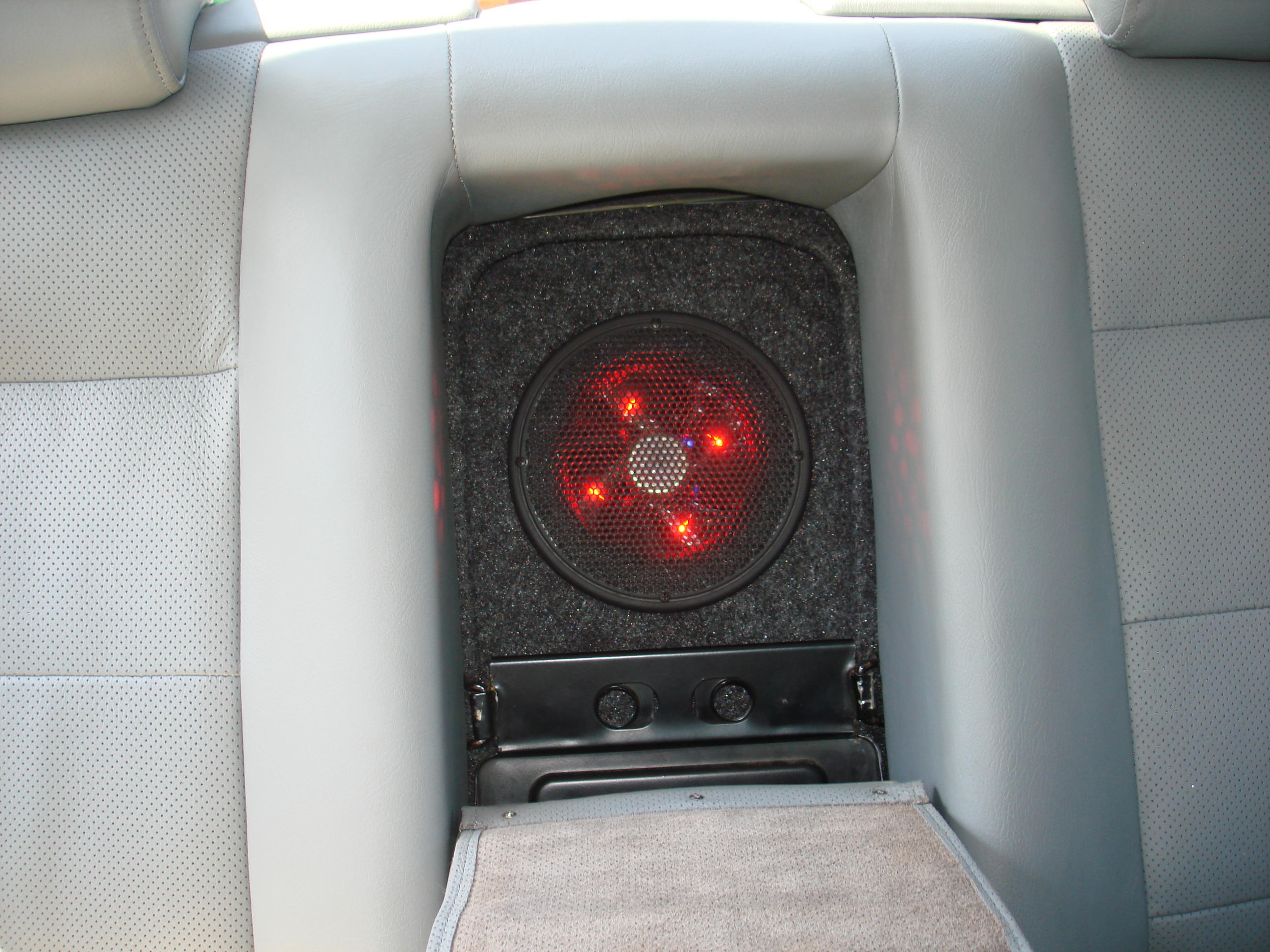

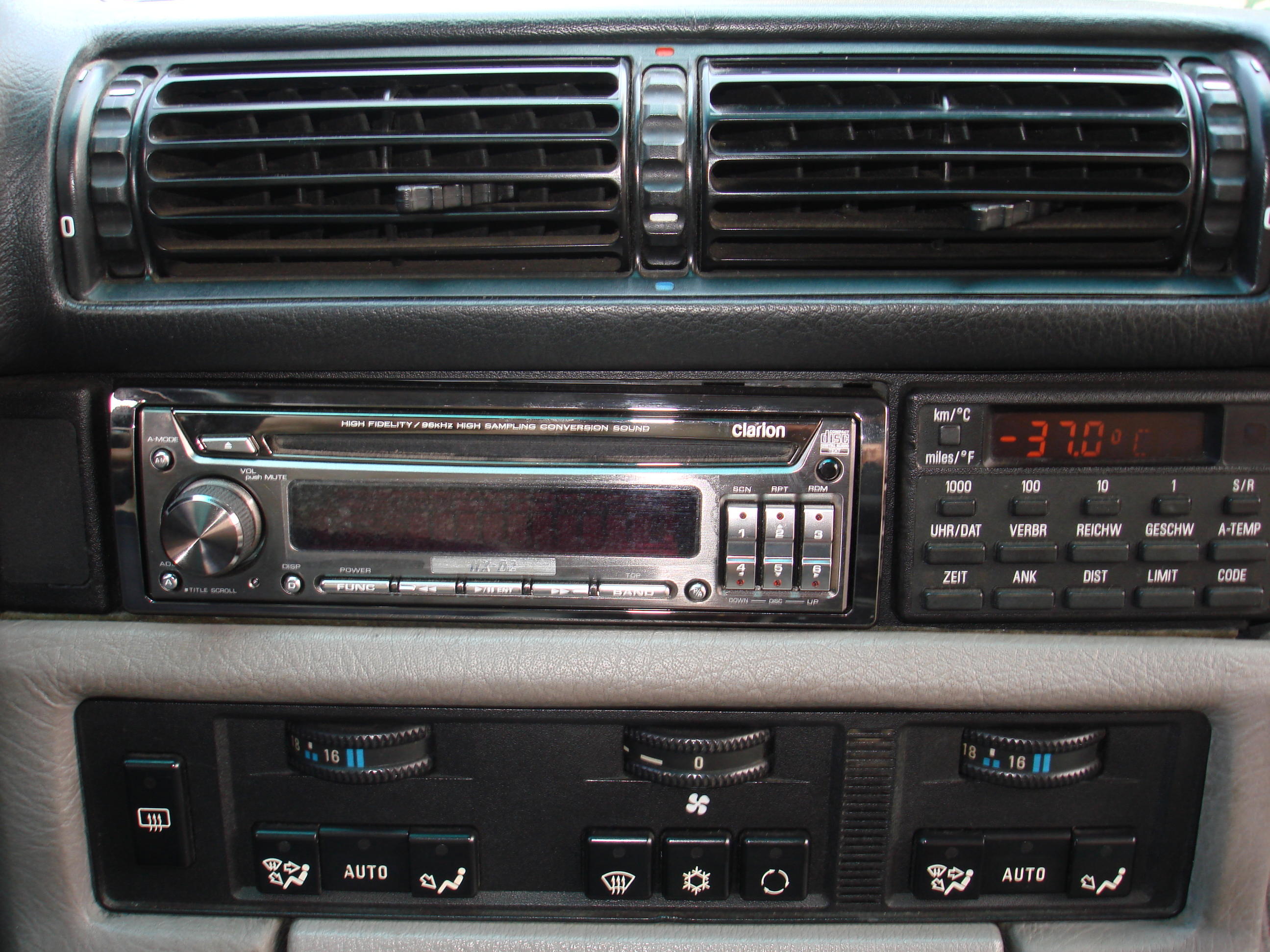

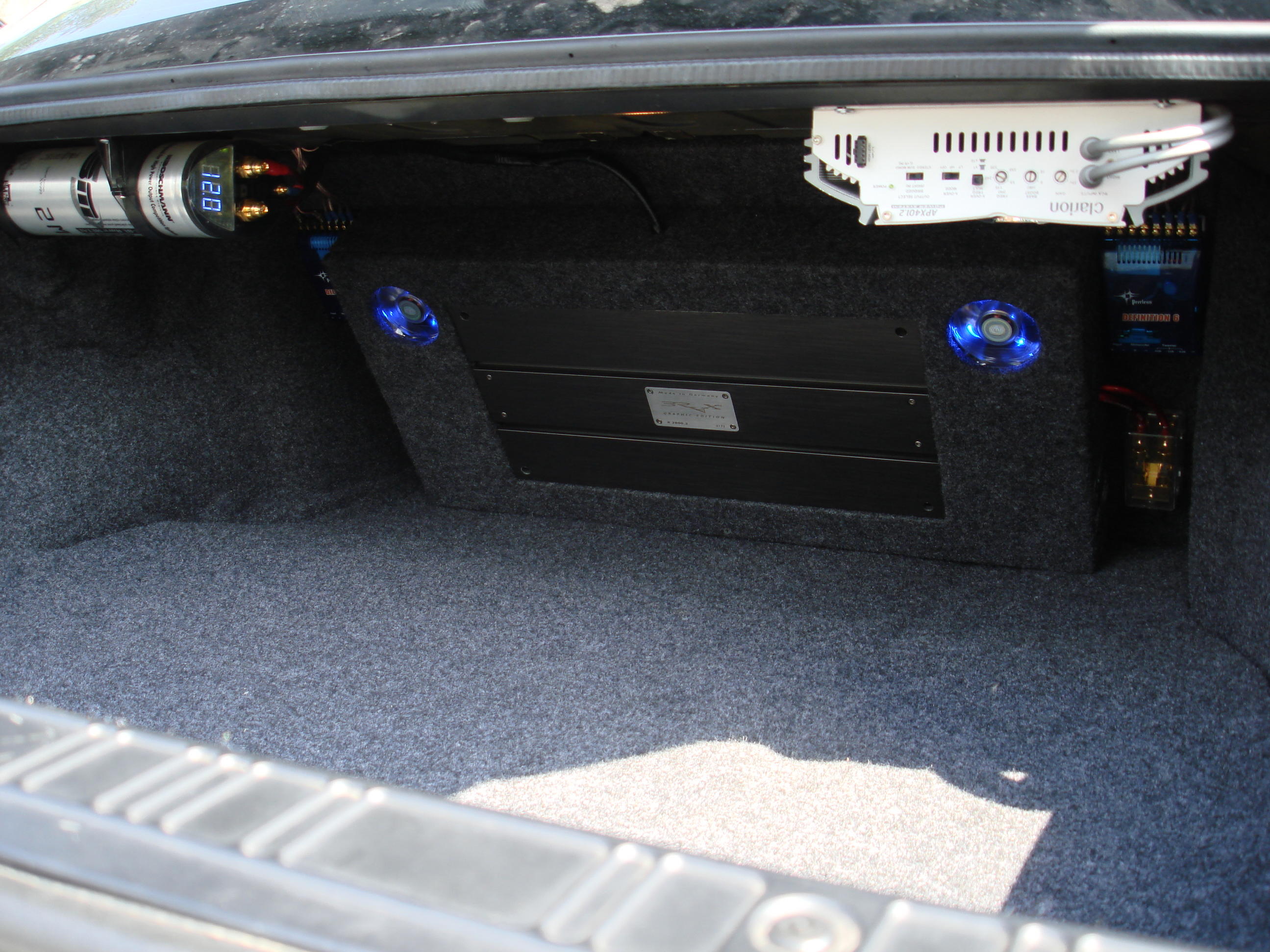

Приветствую всех инсталяторов! Занимаюсь инсталяцией, выношу наш с напарником проэкт на рассмотрение!
Машина БМВ 735, хазяин попался меломан,хотел токо стерео звук! Систему он канешно подобрал хорошую: голова СLАRION d2, усь на фронт BRАХ(как оказалось,клас А), фронт ас Рееrlеs дифинишн 6(2 комплекта), еще один усь кларион(2х канальный) на подзвучку(тыл), и пришлось ставить.
Столкнулся с БРАКСОМ впервые,и как оказалось, его ток покоя 4,5А, вот ВАМ и клас А, и как написано в его паспорке, рекомендовано запитывать проводом в 20мм^2,и ставить кандер на 4Ф! Мы нашли токо 2е, 4 дорого тогда было,
с динамиками тож пришлось повозюкаться,нада было ставить их в определенный объем,а штатные места в БМВ 735 в ногах с переди и на 3адней полке ,токо шо там шо там изначально были 5",а нам нада было поставить 6,5"!
Вот фотки ,остальные поже...

вот и обещаные вотки остальные по ссылке http://www7.zippyshare.com/v/14057824/file.html
