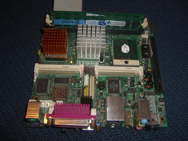

Commell lv-677dc Core2duo память NCP 2gb Мать промышленная, питание напрямую от авто 12 вольт, при запуске двигателя стабильно работает и не требует доп. блоков питания.В спящем или ждущем режиме потребление энергии менее 100мА.В рабочем режиме потребляет вместе с монитором и всеми устройствами 3.5 ампера.

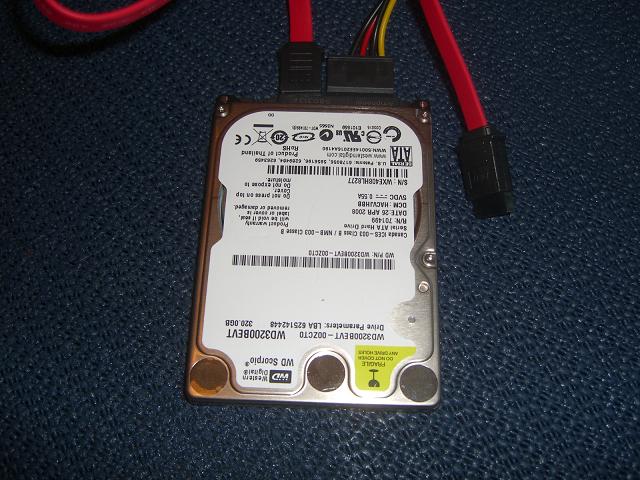

HDD 2.5 WD320BEVT SATA

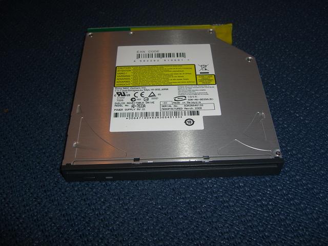

DVD NEC RW SLIM с IDE переходником купленным на Будёновском

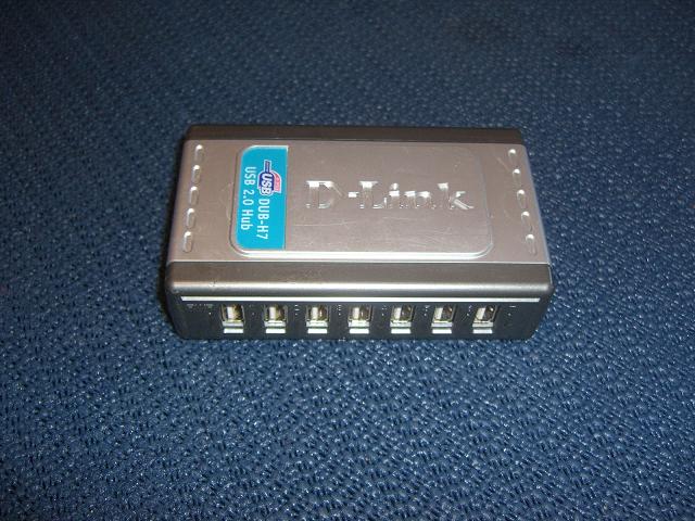

USB HUB DLINK DUB-H7

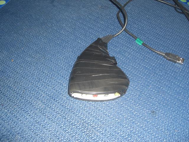

Для видеозахвата был куплен DAZZlE DVC-170

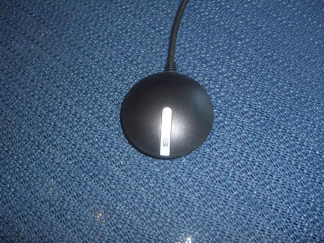

GPS ПРИЁМНИК BU 353

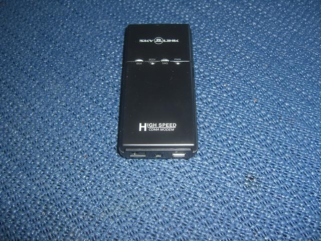

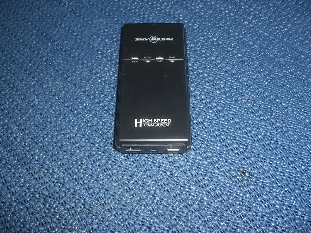

CDMA MODEM SKY LINK

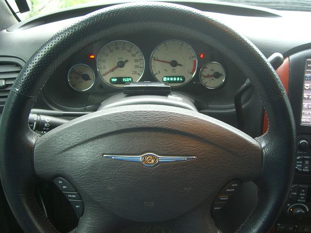

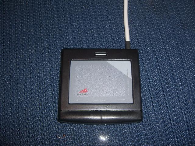

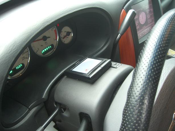

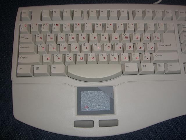

Из клавы SVEN вынул мышь и вмонтировал в корпус,который случайно нашёл на радиорынке.

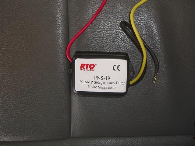

Фильтр питания для подавления помех на мониторе.
