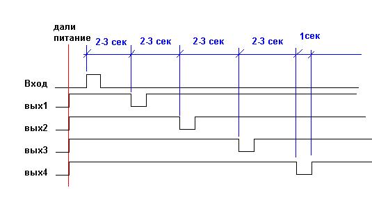

Люди, может есть среди вас человечек, которому будет по силам написать малюсенькую прогу под малюсенький (8 ноговый) ПИК контроллер?
Размеры моей благодарности будут безграничны. В пределах разумного, конечно.
ЗЫ. надо только текст программы. скомпилить и прошить - сам сделаю

Даже наверное 12С509. Перепрошивать его никто и никогда не будет.
Да, и вот еще, не знаю насколько это критично - импусьс по входу (от которого вся эта хрень должна закрутиться) может прити как на запущенную схему (уже после подачи питания), так и одновременно с подачей питания. надо наверное не по переднему фронту реагировать, а по заднему, или по уровню сигнала.
И еще один момент - на выходах в момент инициализации пика не должен появляться низкий уровень. А то весь смысл этой байды теряется. При начальной инициализации (до определения вход\выход и уровня выхода) порты у пиков в каком виде живут?
Куда "благодарность" засылать?
ЗЫ - а нужна эта штука чтоб красиво обмануть блок стеклоподъемником мицубиси. И не столько обмануть, сколько закрывать окна поочередно.
Выходы - это эмуляция родных кнопок стекл.

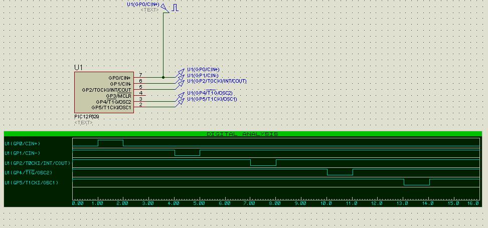

Так пойдет?
Правда, я переиграл на 12F629
Тип файла: txt mitsu.txt (2.0 Кб, 1917 просмотров)
