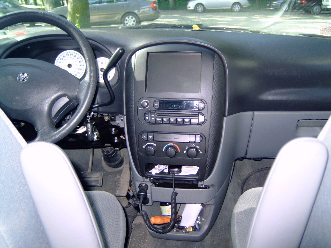

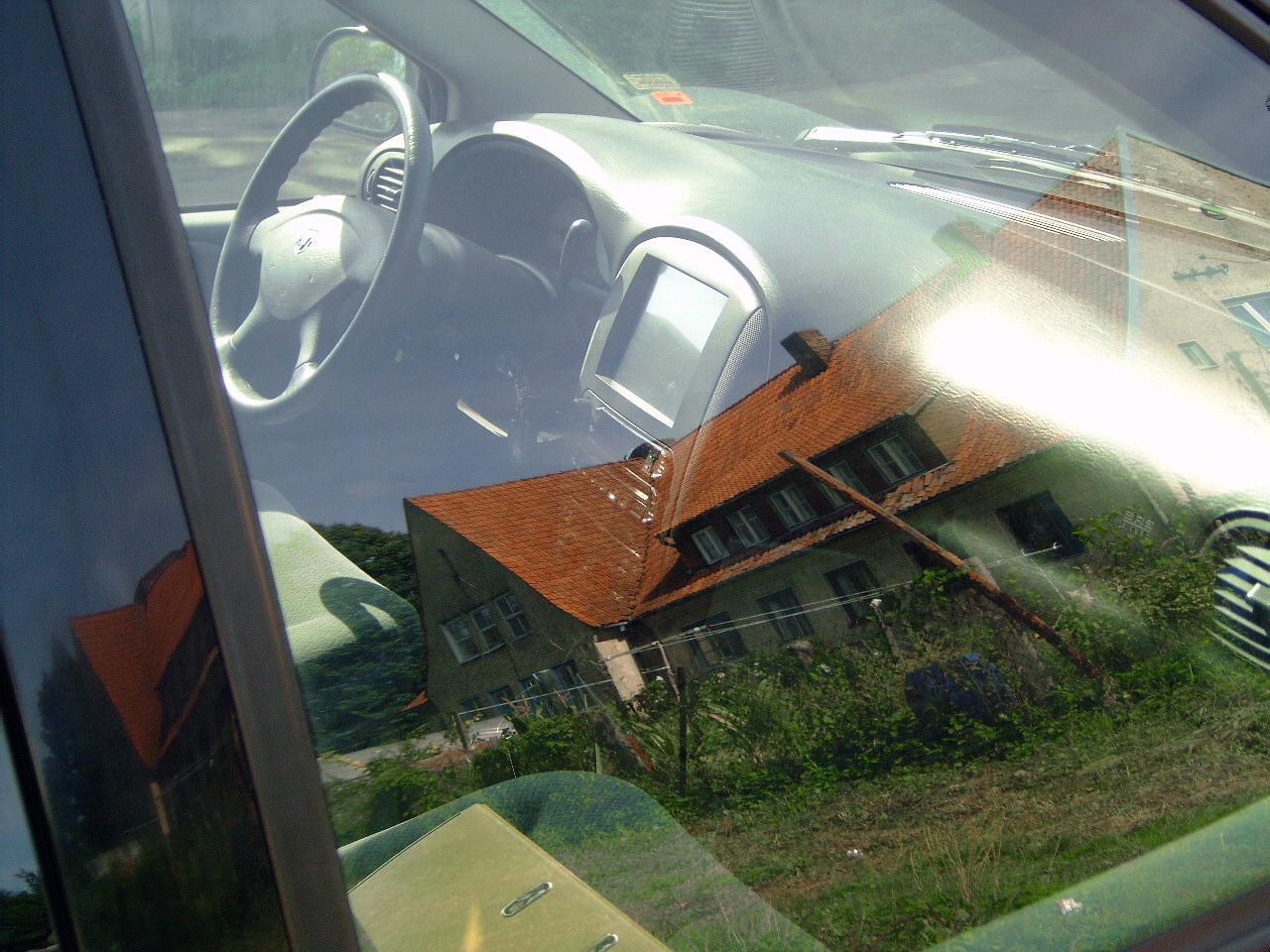

Вот пришлось ставить на Доджика комп.
Начал с рамки, представляю процесс установки моника...

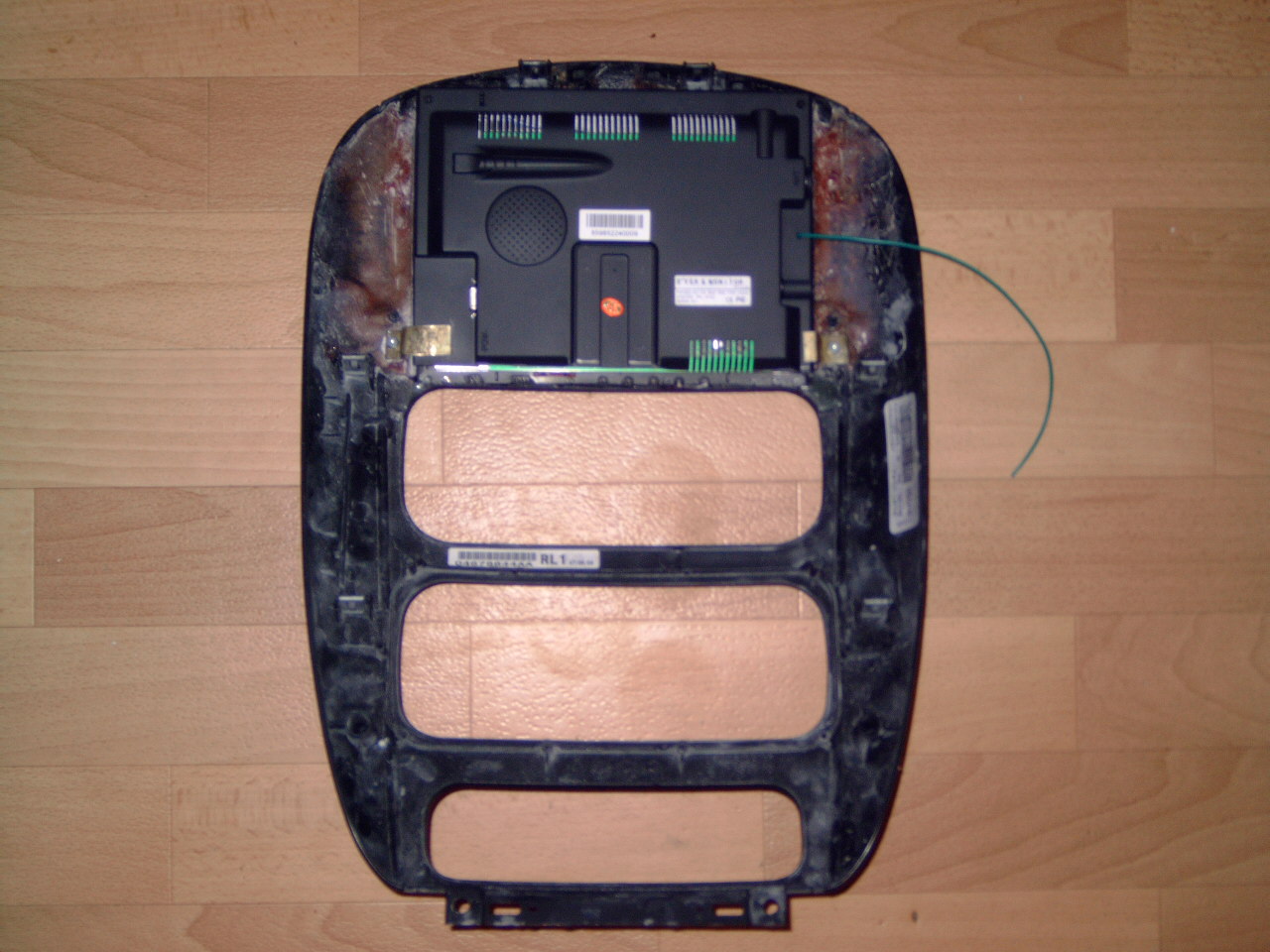

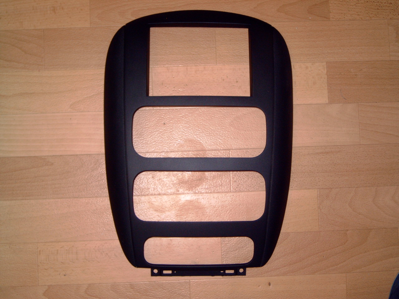

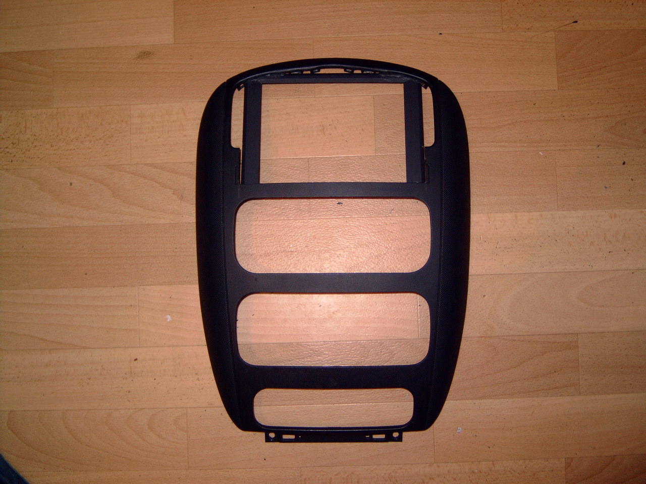

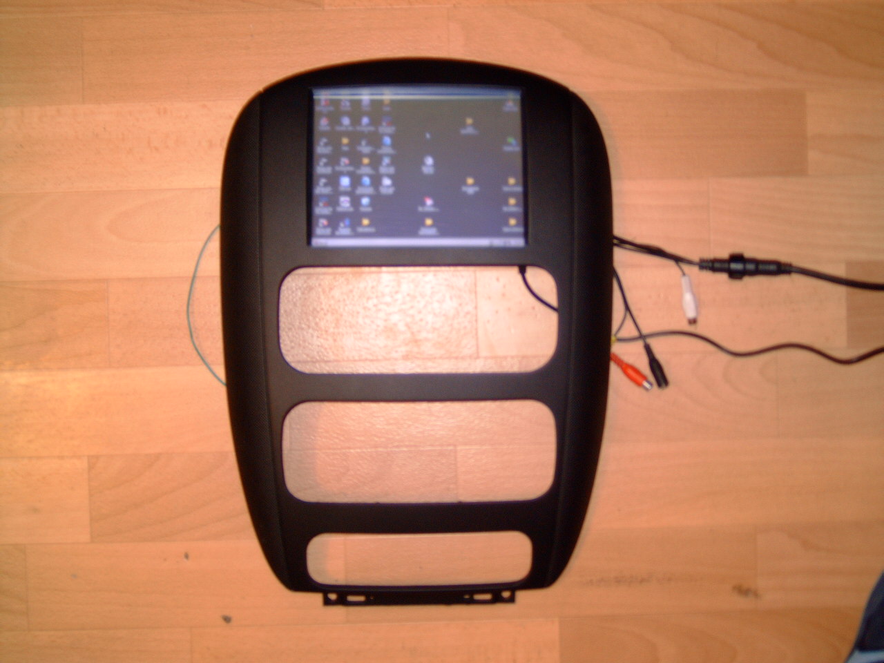

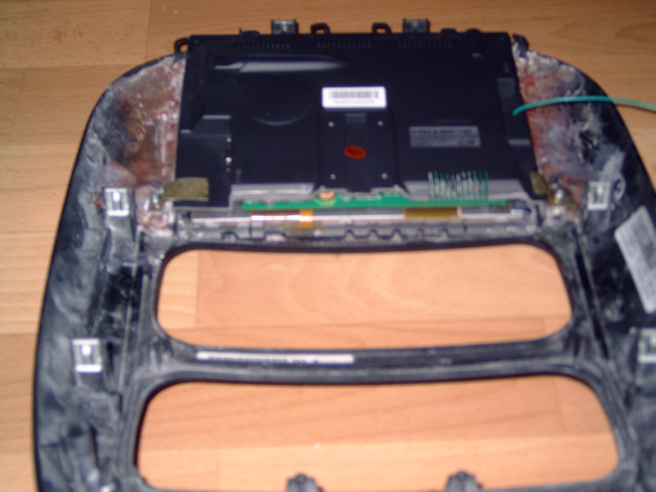

Теперь буду собирать все остальное железо и паять БП.

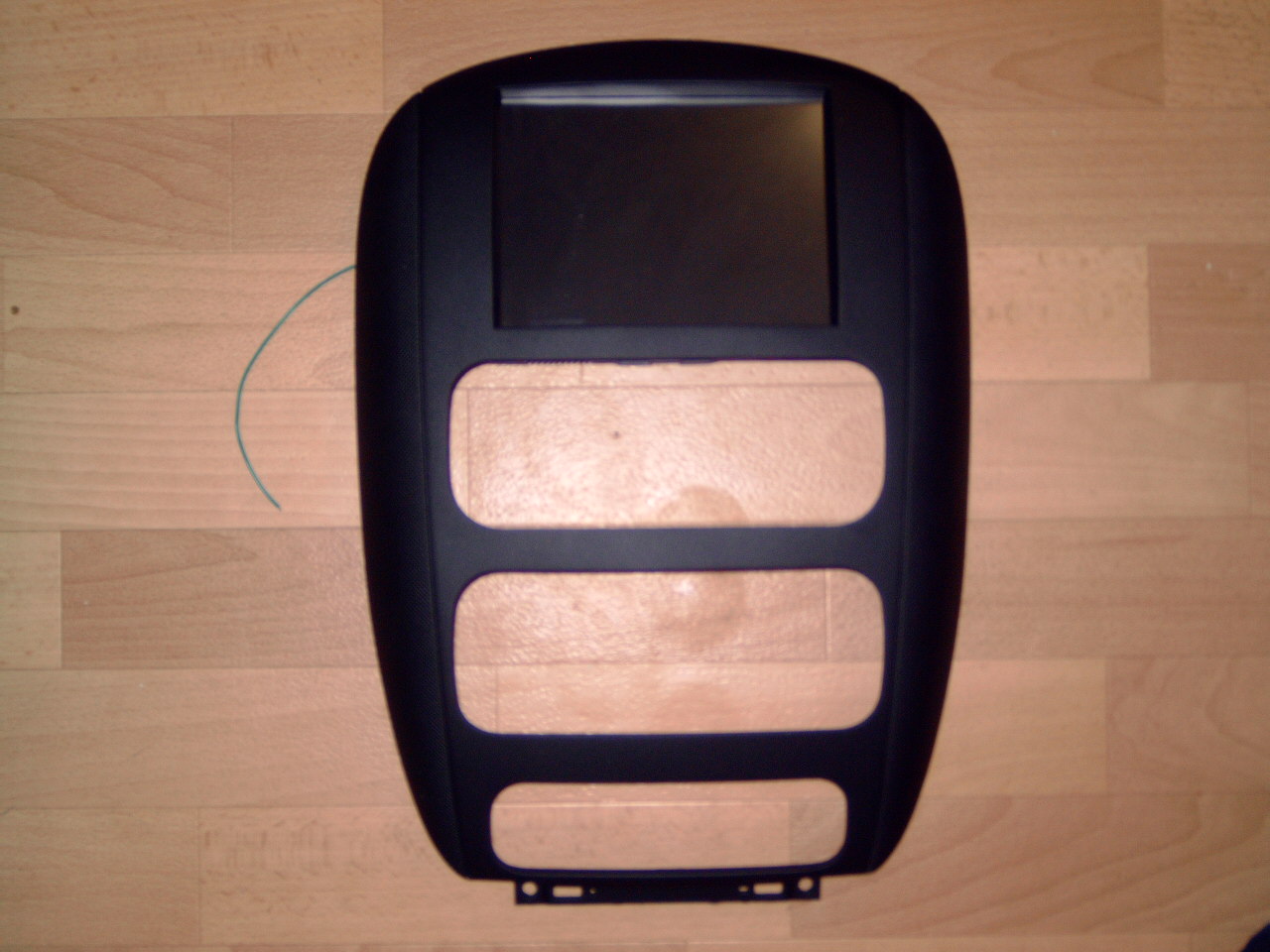

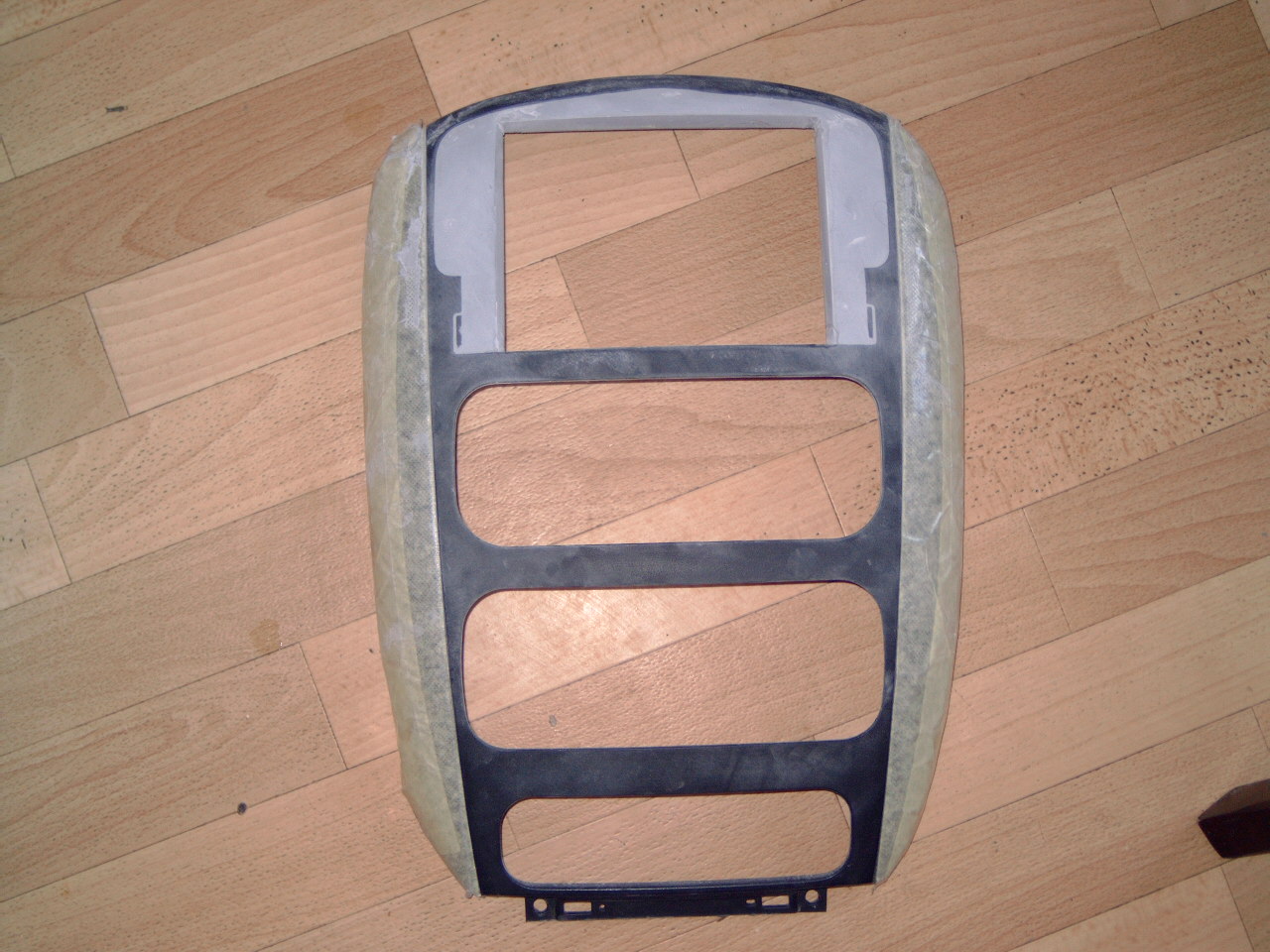

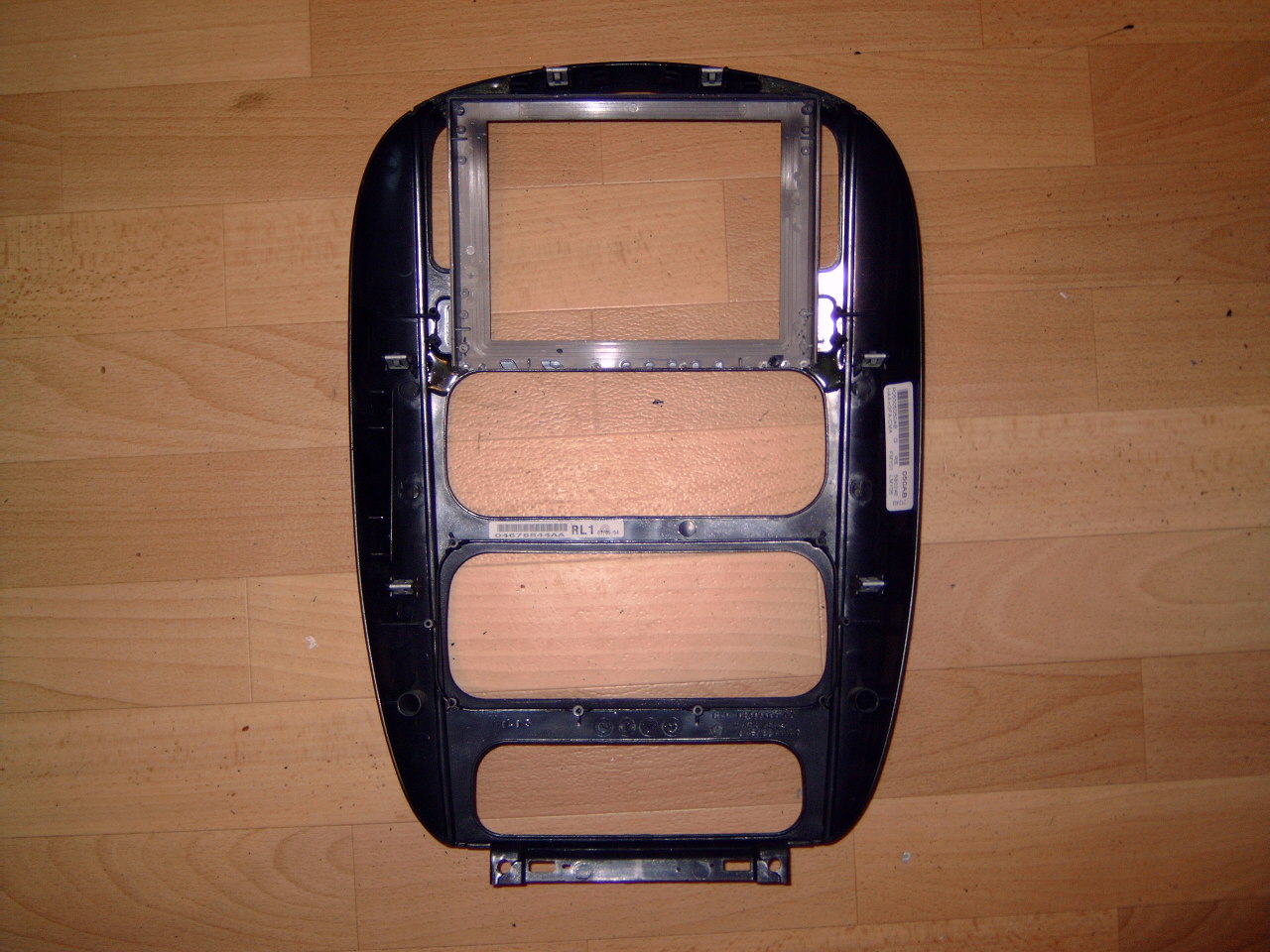

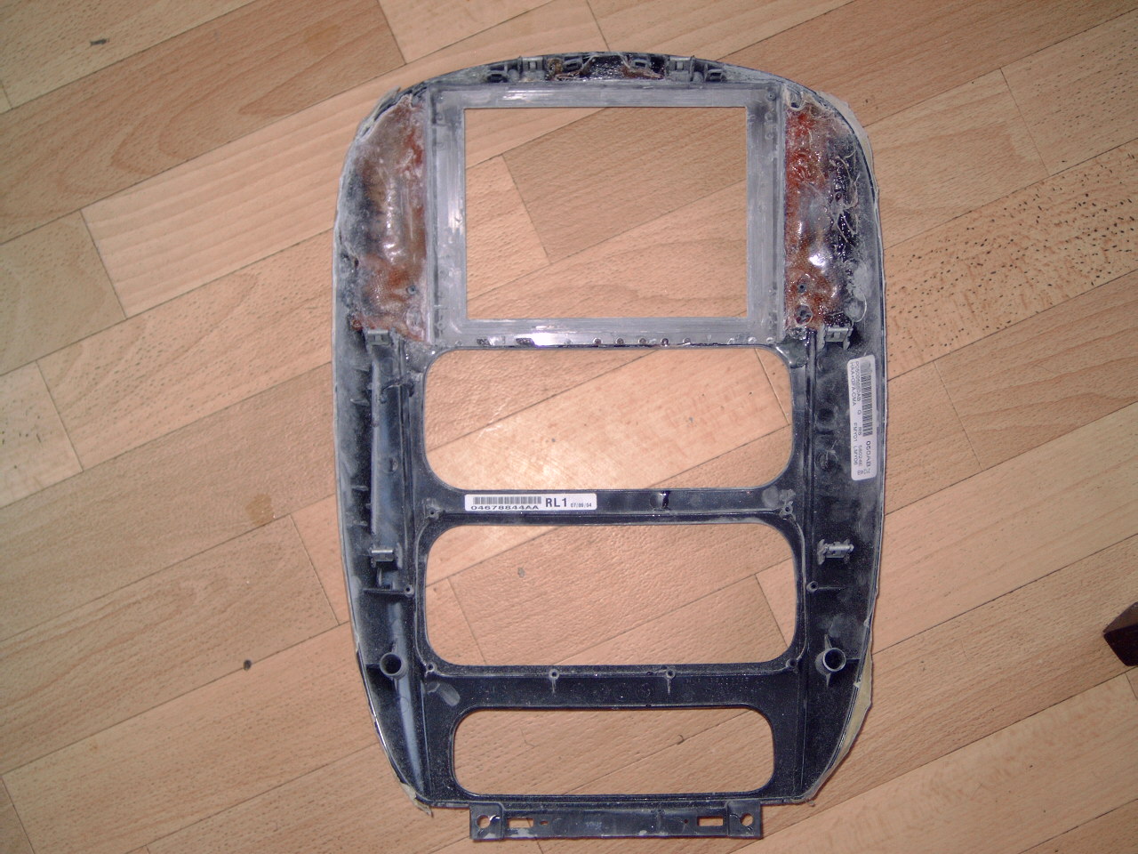

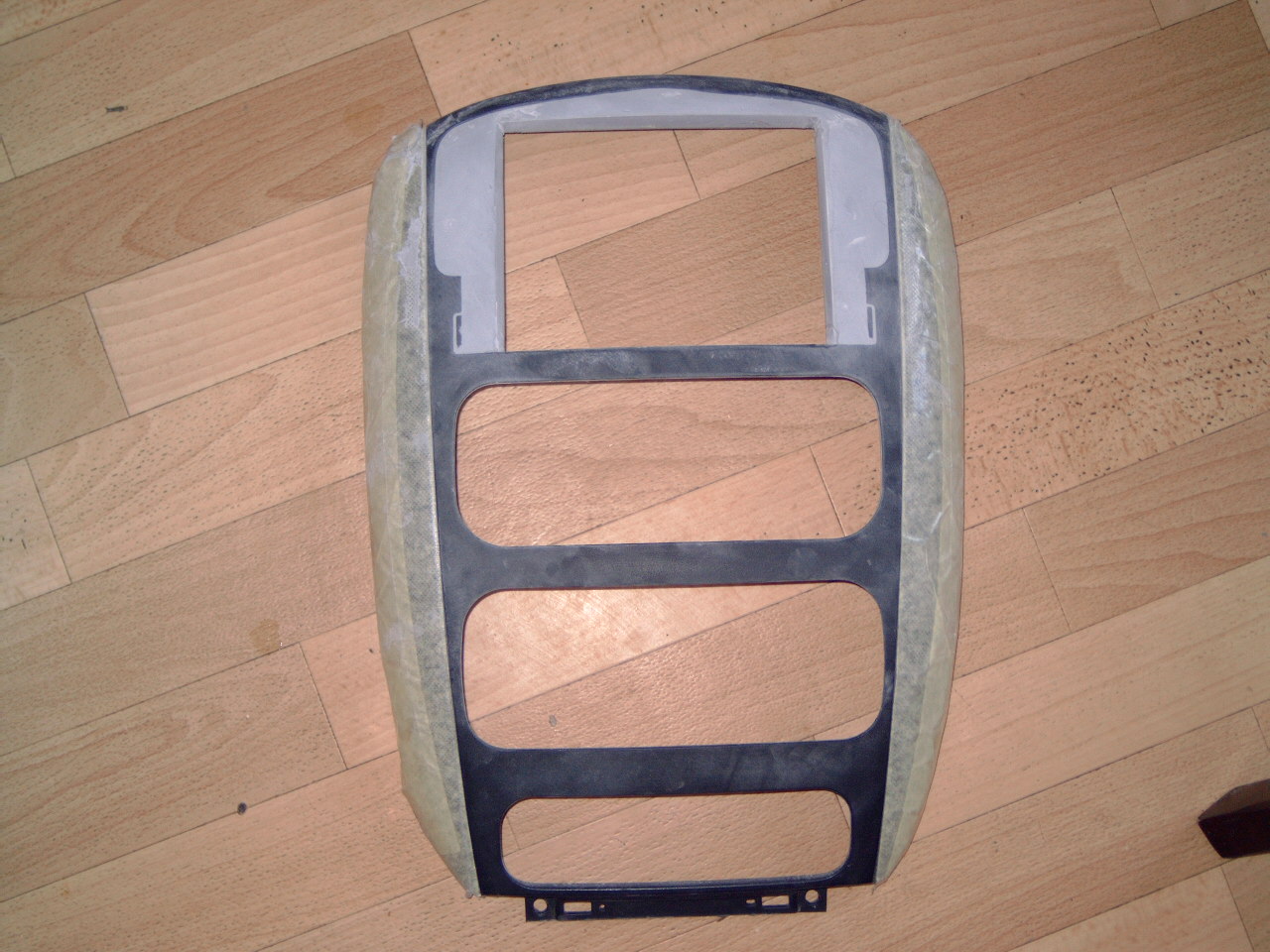

Несколько вопросов можно?
1. Каким материалом склеивали рамку монитора и переднюю панель еще до шпаклевки?
2. Что за голубой материал на фото? Шпаклевка, пластилин, марка?
3. Чем приклеивали стеклоткань на обороте?
4. Чем красили в итоге?
Дело в том, что пластик панельки монитора и передней панели авто - разные по хим составу.
Мониторная панелька клеится дихлоретаном, а панель авто - к дихлоретану безразлична.
Я хочу подобрать материалы, не вызывающие отторжения ни у мониторной рамки, ни у пластика торпедо при аналогичной хирургии :-)
LN 10000, 1Gb, винт 80Gb, E10000, Liliput 8" 800x600Centrafuse 1.2.
Михаил-Andover вне форума   Ответить с цитированием
Старый 03.09.2008, 16:53   #4
Дмитрий
Регистрация: 01.05.2006
Город: Калининград (обл.)
Машина: 1991\WV\Passat
Сообщений: 21
Дмитрий is on a distinguished road
Сообщение от ММихаил123 Посмотреть сообщение
}1. Каким материалом склеивали рамку монитора и переднюю панель еще до шпаклевки?
По углам прихватывал черным термо карандашом (термо-пистолет).
}2. Что за голубой материал на фото? Шпаклевка, пластилин, марка?
Автомобильная шпатлевка по пластику со стекловолокном, брал на заправке первую попавшеюся, благо выбора не было.
}3. Чем приклеивали стеклоткань на обороте?
Автомобильный ремкомплект для ремонта бамперов со стеклотканью в наборе, хотя стеклоткань покупал отдельную, марку не помню, но очень плотную, а клей из того набора для бамперов (вонючий собака).
}4. Чем красили в итоге?
Обычная краска из балончика, черная матовая, но при накладке методом "шагрень" нужна тренировка. Панелька такая же по шероховатости и по оттенку как магнитофонная, а вот клима сама по себе из другой пластмассы.
}Дело в том, что пластик панельки монитора и передней панели авто -
}разные по хим составу.
Я на это не заморачивался, из практики видно, что все нормально живет вместе, темболее при склейки стекловолокном.
}Мониторная панелька клеится дихлоретаном, а панель авто - к
}дихлоретану безразлична.
}Я хочу подобрать материалы, не вызывающие отторжения ни
}у мониторной рамки, ни у пластика торпедо при аналогичной хирургии :-)
Не бери в голову, это мелочи клей термопистолетом и шпаклюй.
Единственное, что у меня блестит моник, но это из-за защитной пленки от LCD дисплеев (вырезанной для защиты покрытия тачскрина), еси кто превередлив, покупайте защитную пленку для экранов ноутбуков и бликов в солничную погоду не будет.
Если принципиально нужны марки материалов могу написать, но быстро отписать не получиться, за названиями ехать нужно на другой конец города.
Дмитрий вне форума   Ответить с цитированием
