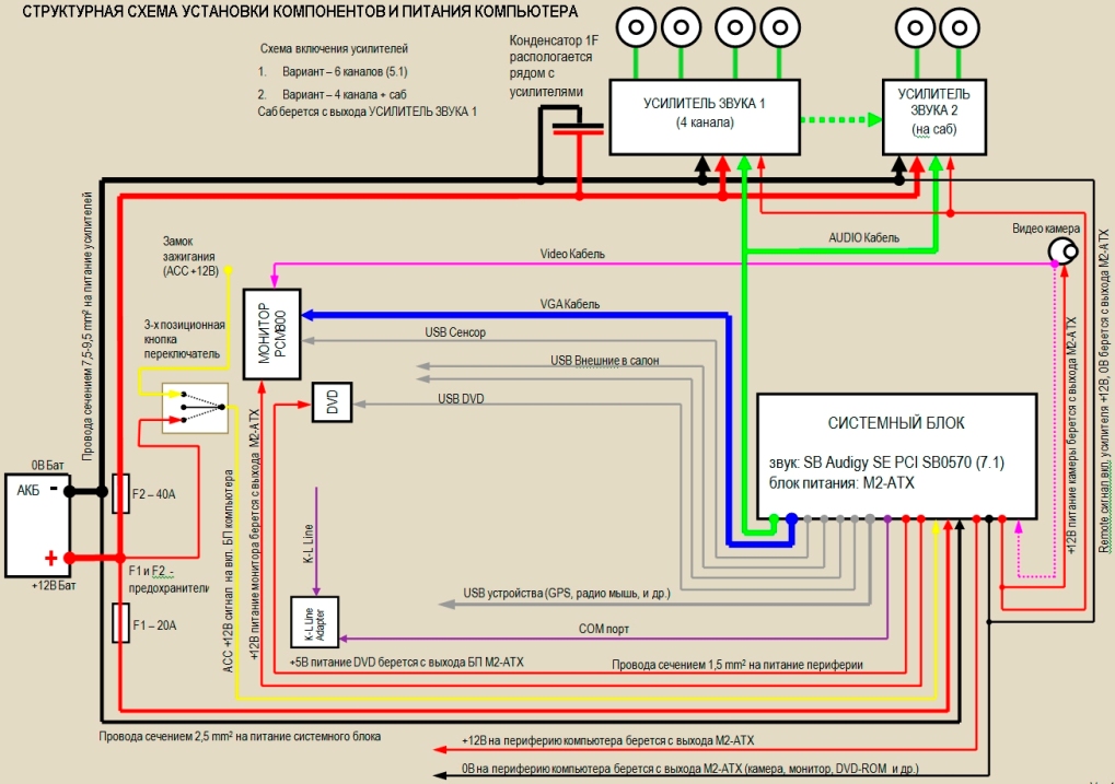

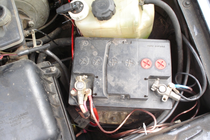

В самом начале была выкинута магнитола и провода от нее, затем проложена новая проводка, толщина проводов подбиралась с запасом по сечению для выдерживания большего тока чем был замерен в результате тестов дома на столе.

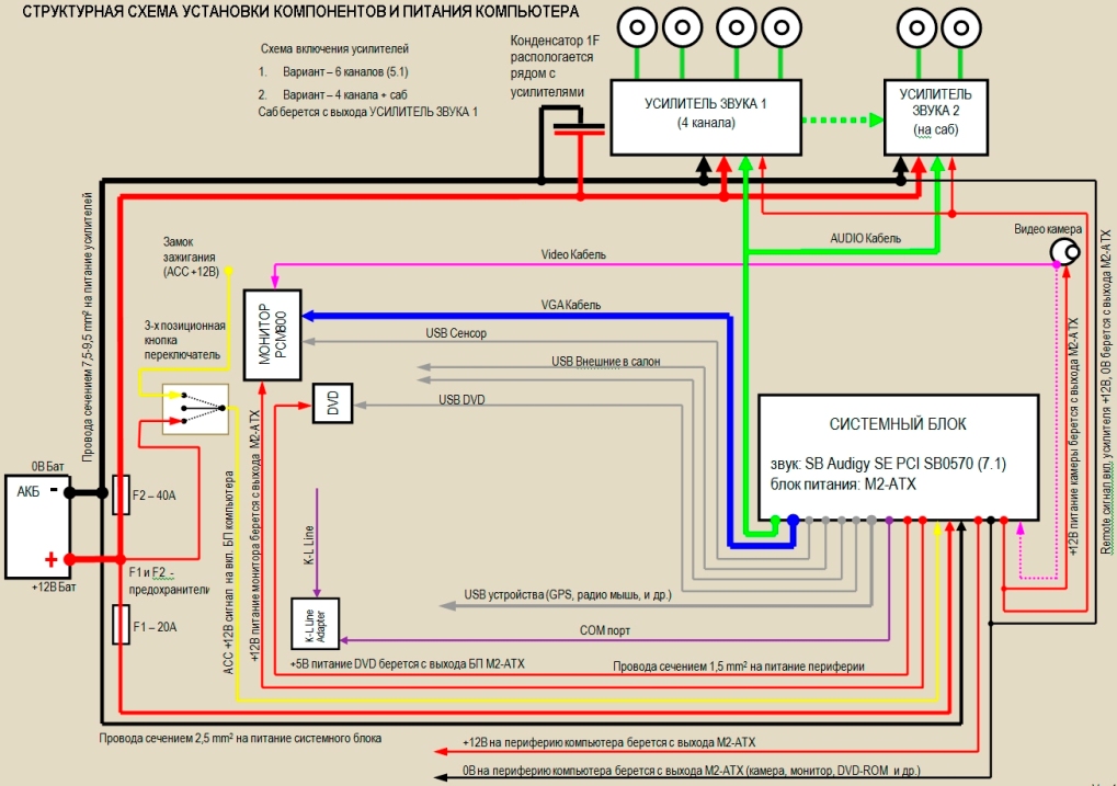

Подключение системы планировалось выполнить по данной схеме, что потом и было сделано.

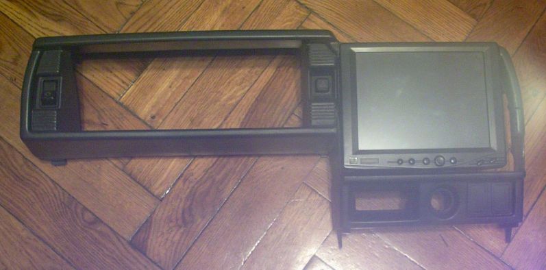

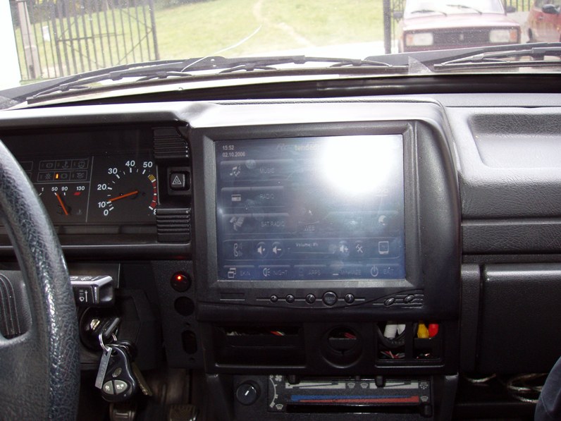

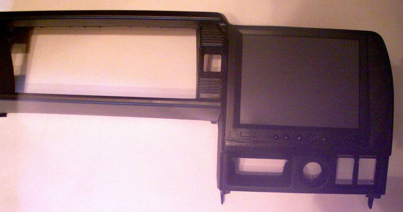

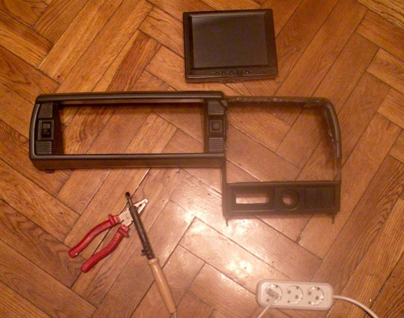

Монитор онозначно решено было ставить вместо бесполезных воздуховодов, для этого было снято кожух и удалены лишние мешающие внутренности от воздуховодов, положение печки выставил на ноги и на стекло, что бы теплый воздух не дул на моник.

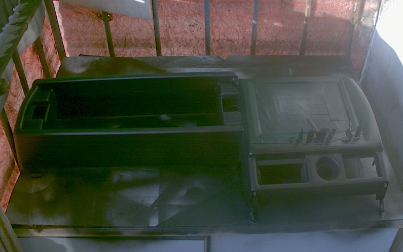

Принеся домой кожух с торпедо ничего не пришлось лучше как выпаять паяльником ненужную пластмассу. Установив на нужное место моник все было тщательно зашпаклевано и отшкурено. Затем покрашено и установлено на место
Примерка монитора и панели, закрепление монитора на панели
Шпаклевка и покраска краской по пластику
Что получилось - то получилось

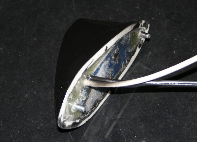

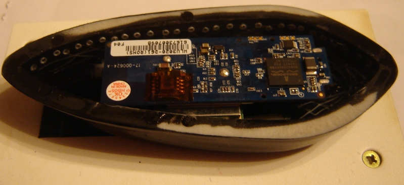

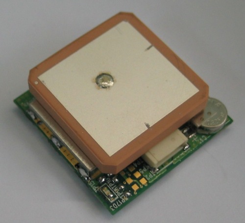

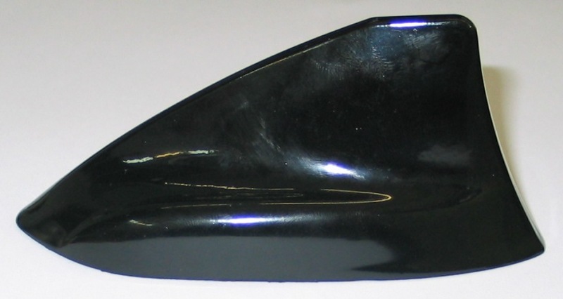

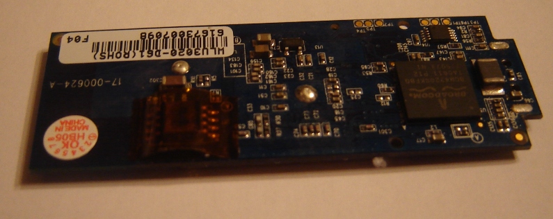

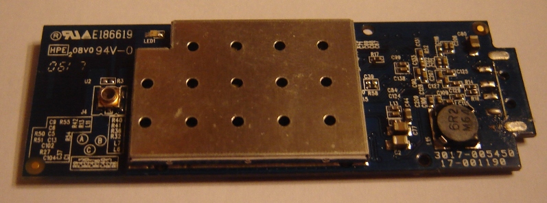

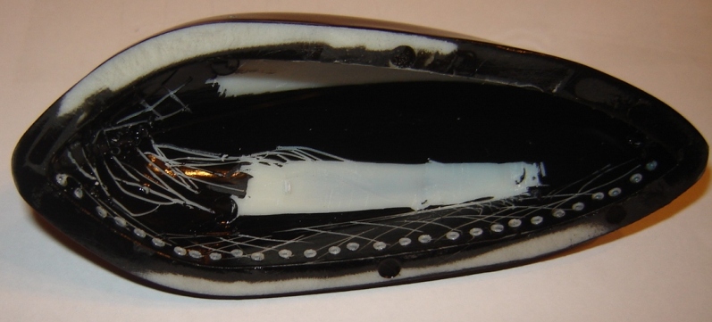

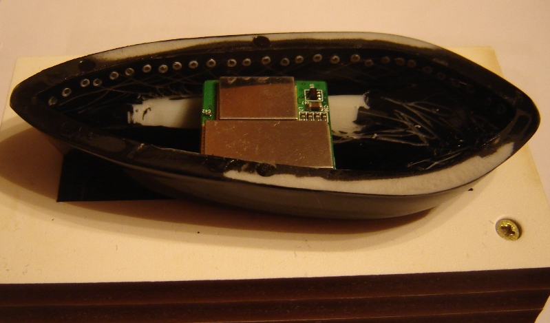

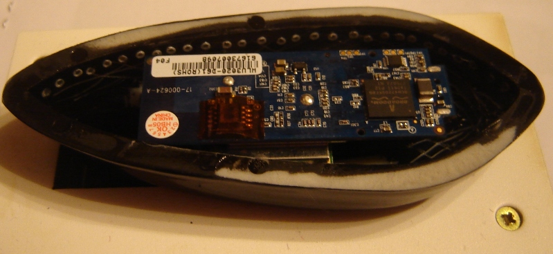

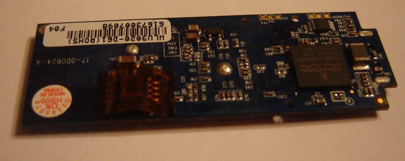

После долгих неудачных попыток заставить нормально работать GPS BU-353 в салоне с тонированными стеклами и в пластиковом бампере, перелопачивания интернета и имеющихся знаний - было придумано убить 2-х зайцев сразу, а именно встроить GPS BU-353 вместе с USB WiFi адаптером в пластмассовый плавник и установить его на крышу. Был найден и куплен плавник – единственный в который можно хоть что-то засунуть, но беда еще заключалась в том, что этот плавник был покрыт слоем хрома и сверкал на солнце. Как нам известно, что металл не пропускает радиоволны, поэтому встала проблема удаления хрома с пластика.
Зайдя в гости к другу химику, он, написав формулу химической реакции, предложил поместить плавник в концентрированную серную или соляную кислоту. Что было проделано незамедлительно. Ко всеобщему удивлению, хром отказался вступать в эту самую реакцию, по всей видимости он был покрыт еще чем-то. Вечером пришла мысль и нашлось решение, плавник был помещен в раствор хлорного железа, и через 30 минут от блестящего хрома не осталось и следа, чистая гладкая пластмассовая поверхность, которая сразу же была покрашена.
Разобраный GPS приемник BU-353
USB WiFi adapter ASUS
Однозначно эпоксидка – которая навсегда склеит два устройства в одно, залитая вместе с болтами создала монолитную прочную конструкцию которой не страшны ни мороз, ни жара, ни вибрации, ни снег, ни дождь, пропуская без проблем радиоволны стала идеальным вариантом в решении.
Вплавляем дырочки паяльником в стенках, что бы эпоксидка не отвалилась
Все подготавливаем и устанавливаем GPS антенной вверх
Далее кладем сверху на прокладку WiFi модуль
Устанавливаем болты, заливаем эпоксидкой, вот что получается

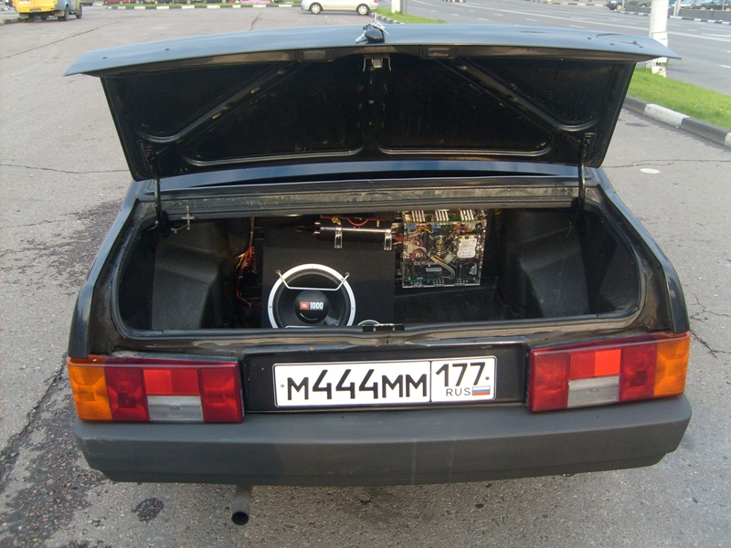

Уже спустя пол года были куплены видеокамера, 2-ой усилитель, саб.

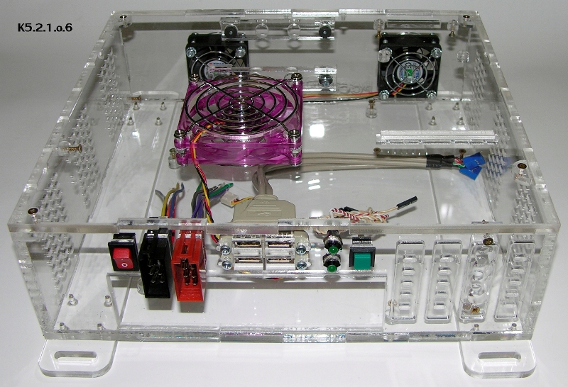

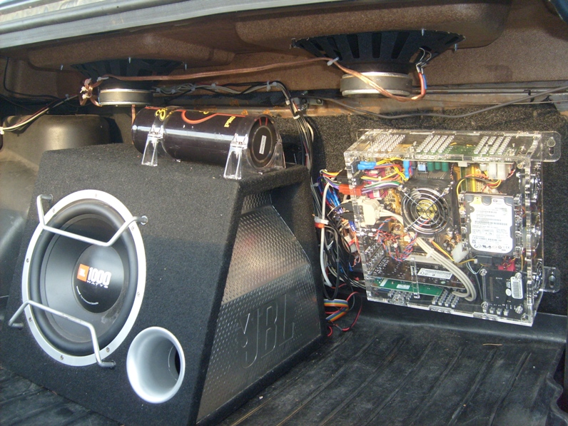

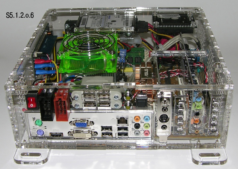

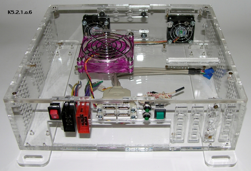

И только недавно был установлен новый системник, собранный в корпусе из оргстекла.

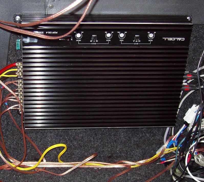

Системник питается от аккумулятора, также как и 2 усилителя с конденсатором, отдельными проводами, вся остальная периферия питается от БП M2-ATX, что с запасом обеспечивает его нормальную работу в половину нагрузки от заявленной.
Максимальный потребляемый ток системой (не считая 2-х усилителей) был измерен и составил max 8 Ампер – сказывается прожорливость 95 ватного 2-х ядерного камня.
Усилитель подключен к звуковой карте 1,5 метровыми проводами (короче не было в продаже), проблем со звуком отмечено не было, даже если выкрутить регуляторы на полную громкость, никакого шипения и помех.
Зимой, когда еще стоял 3,5'' диск Seagate серии 7200.9 в старом корпусе, проблем с запуском из-за замерзания смазки подшипника ни разу не было.
Удалось провести тесты и этим летом, при работающем компе с тестовой прогой 3Dmark2003, и температурой в багажнике 50С, температура процессора составила 66С, что удовлетворяет спецификации процессоров фирмы AMD.

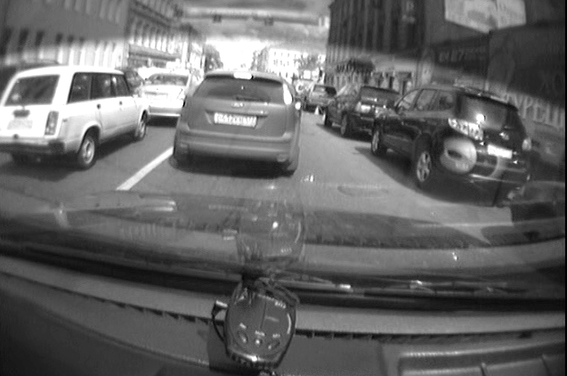

Видеорегистратор всегда пишет дорожную обстановку – места на диске хватает с запасом.

насчет плавника сам думал, даже уже почти сделал, но потом не решился крышу дырявить. эпоксидка - это смело конечно... но вот говорят что в 353 батарейка садится и потом проблема со стартом...

Говорить можно все что угодно!
Батарейка там все равно приварена точечной сваркой, по уму, конечно, надо было сделать возможность замены модуля в плавнике.

даже при мертвой батарейке данный аппарат будет стартовать с крыши около минуты, что вообщем не напряг. Сам скоро буду крышу сверлить

Кстати, в блютусовской версии GPS приемника стоит не батарейка, а ионистор. Почему в BU-353 должно быть подругому?
Ионистор нечто среднее между батарейкой и конденсатором, принципиальной разницы в питании нет, отличительная особенность наверное в сроке службы и работа в неблагоприятных условиях, а вообще какая разница что стоит, работает как часы уже полтора года.
Проводил эксперимент, мокрым снегом завалил плавник толстым слоем, все отлично работало даже так.
