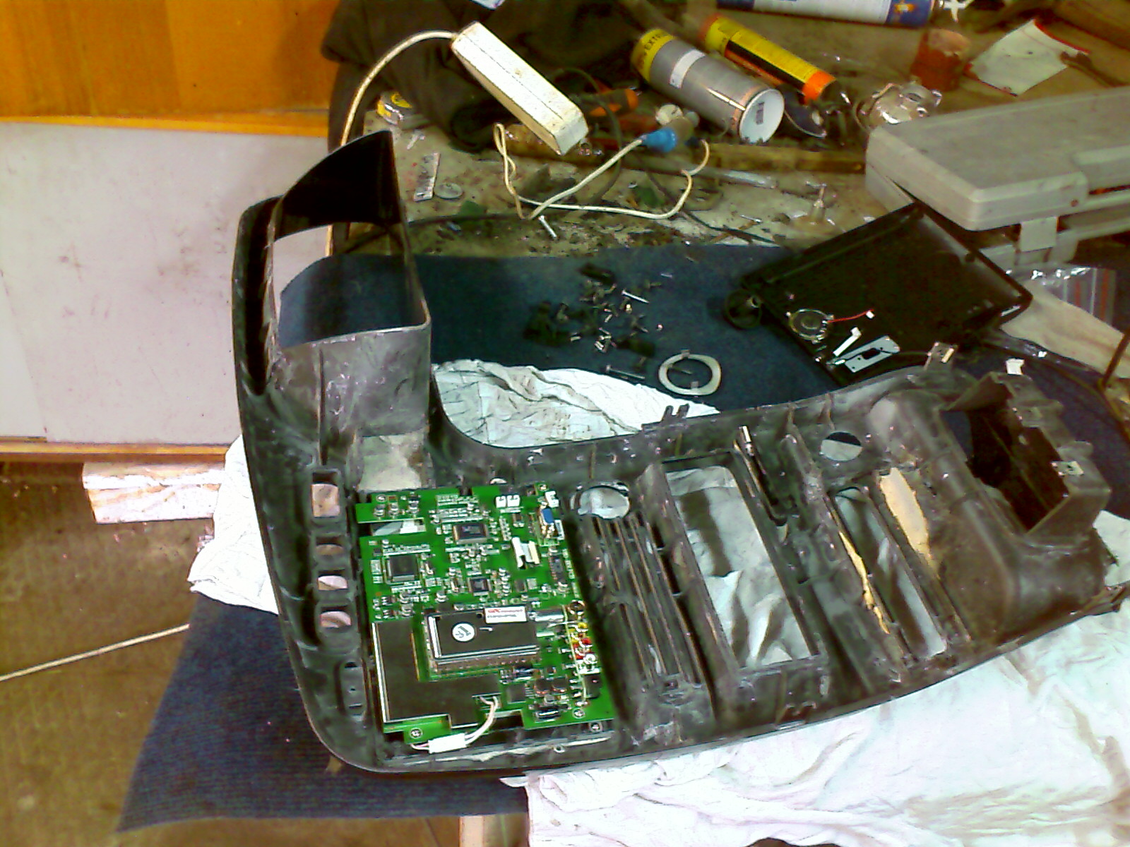

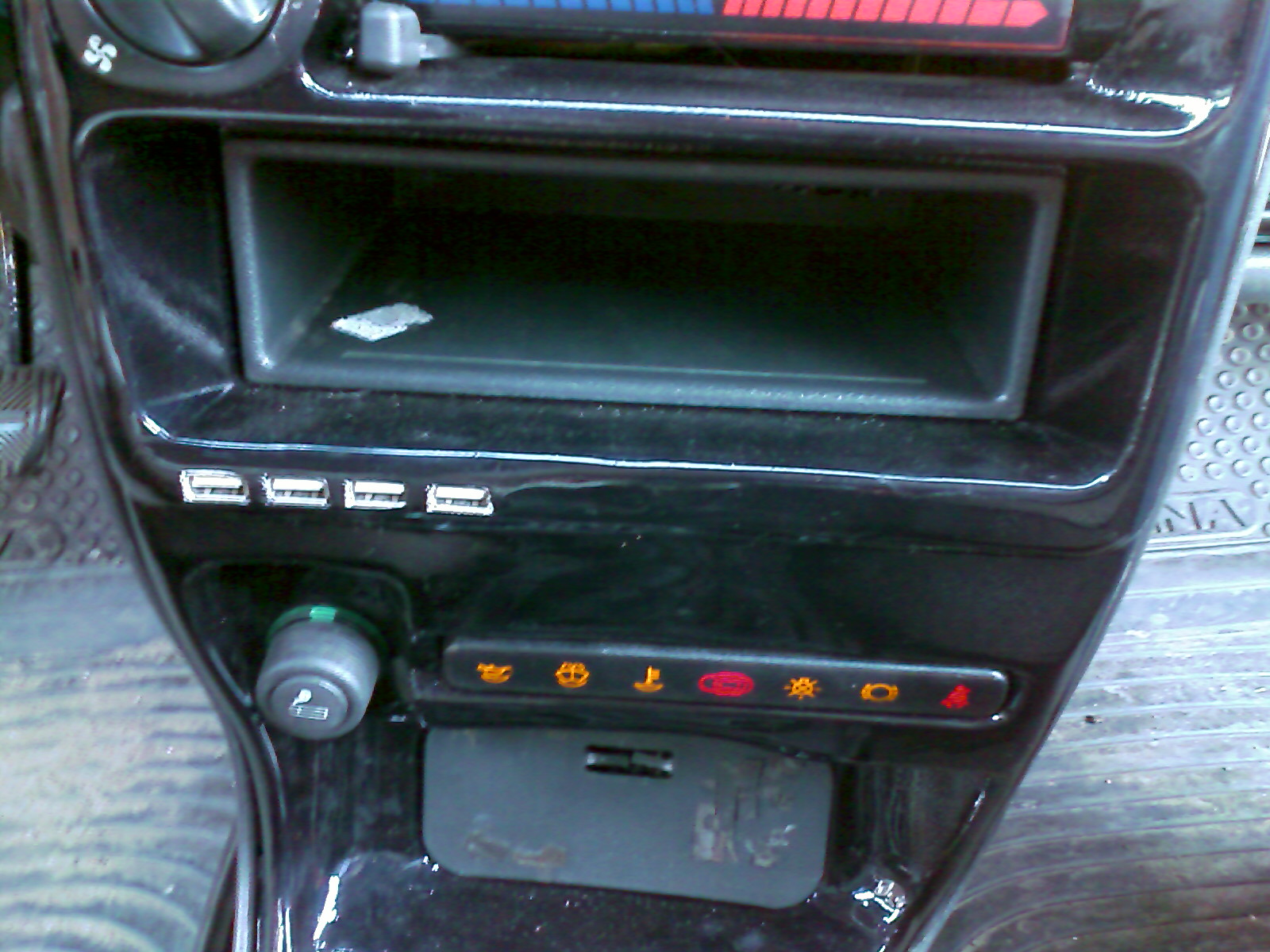

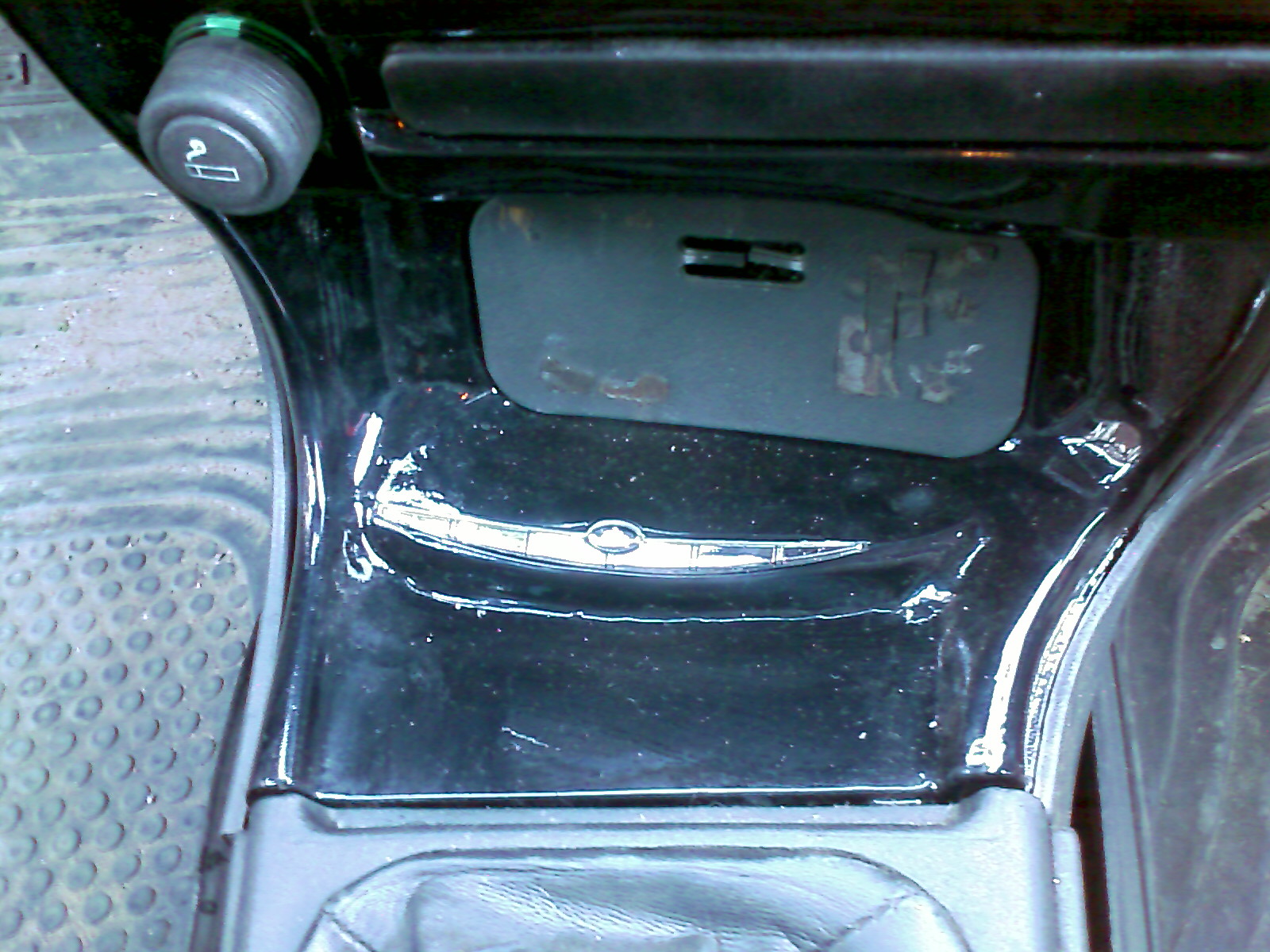

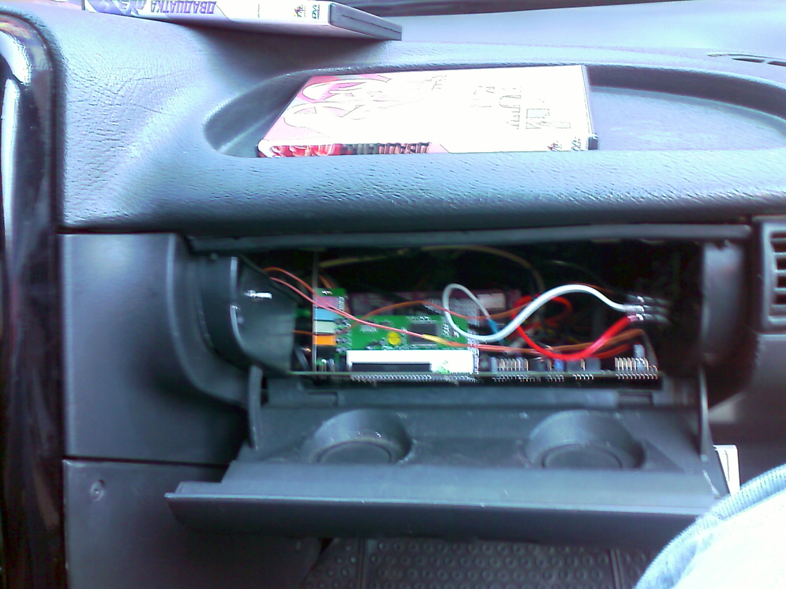

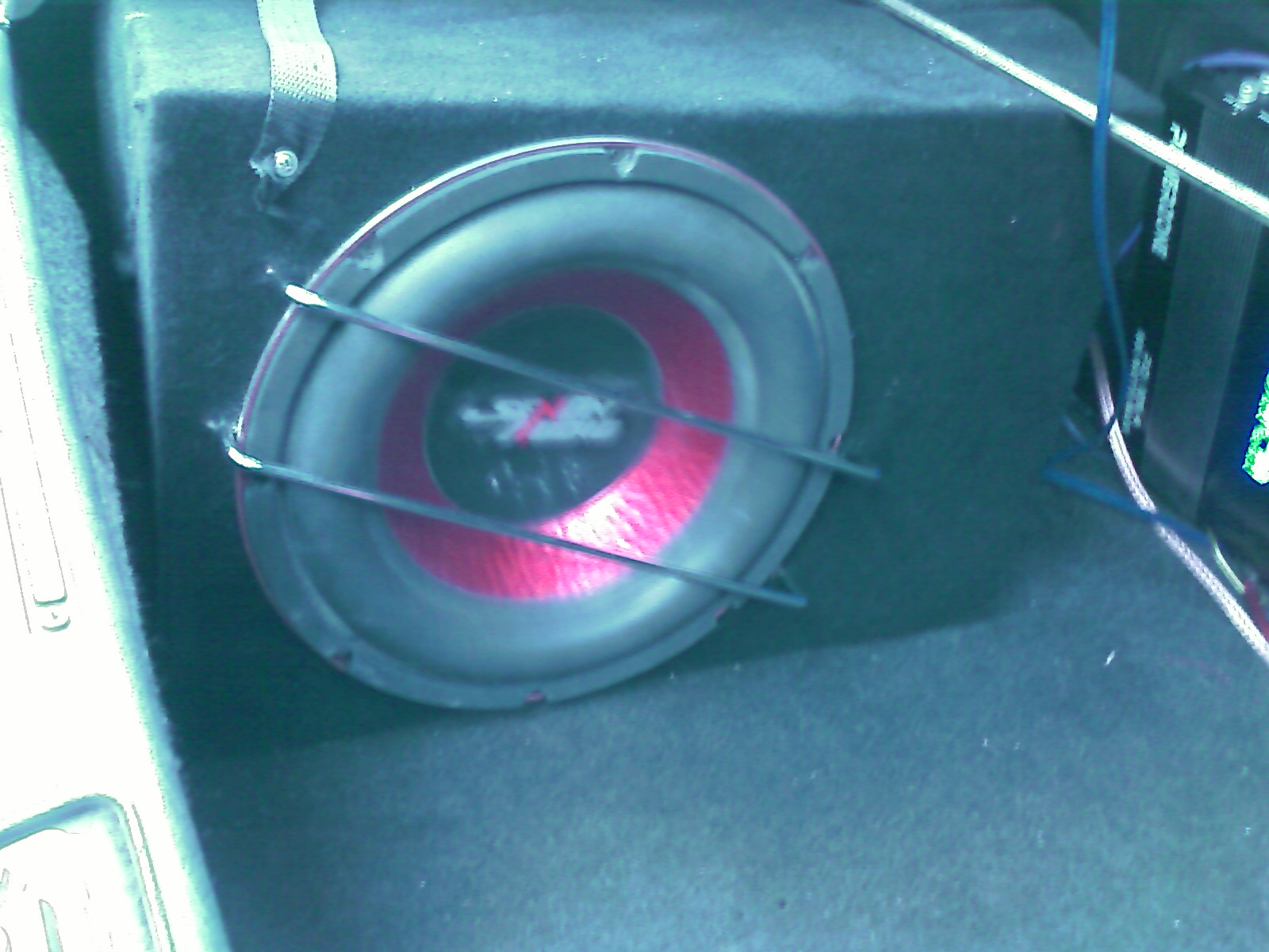

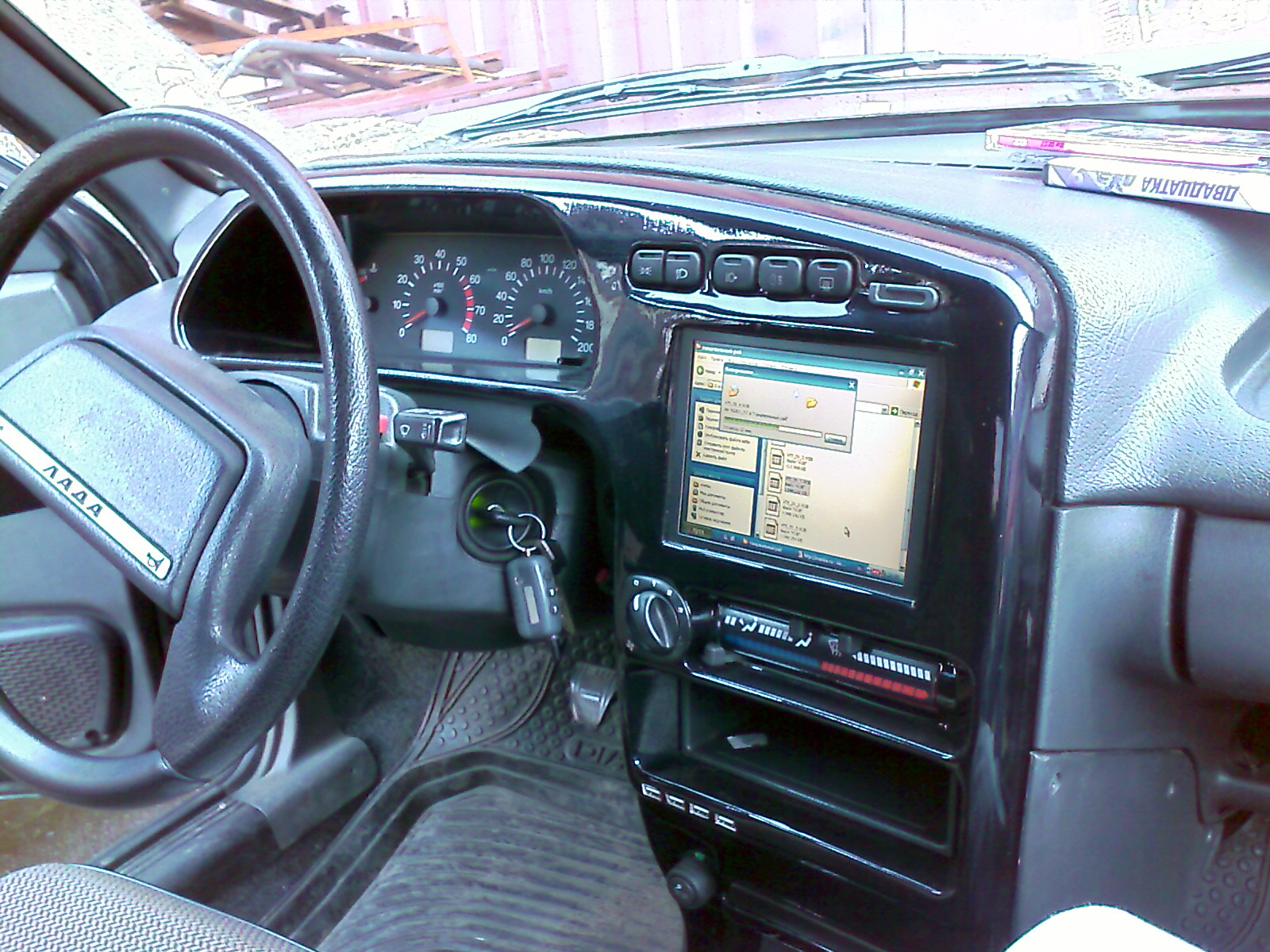

вот тут я выложил фотки сделанного мною таза. да если что обращайтесь...
было размещен в средней консоли монитор 7,4" и usb-хаб на 4 порта. перенесены кнопки управления монитором вниз, перенесен бортовик в низ заместо пепельницы. компьютер размещен в бардачке. в багажнике 2 сабвуфера, 2 усилителя.
в итоге:
- монитор 7,4"
- pentium 4 1,7 GGz
- 512 mb ram
- 40 Gb hdd
- gps global sat
- mather board asus
- video GeForce 2 MX 64 mb
- беспроводные мышка и клава
- карта 5.1 звука
- 2 сабвуфера по 400 Вт
- 2 усилителя максимальной мощности 1,8 КВт
- модем skylink u-300
вот впринципе и все

Все классно - огромная работа, работающая система, но сорри глянцевый цвет усе портит.

Согласен! И по мойму это глянец! =)

по сравнению со стандартным ладовским серым цветом - это великолепно, тем более в жигулях всякая блестючка выглядит потрясающее на фоне таких машин.... но еще будем эксерементировать, слава богу сам этим занимаюсь...

Полка сзади я так понял не дерево ?
а кандер че так странно висит?
и последний вопрос: как звук в машине ?
дай схему подключения полностью плз
