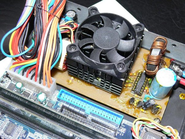

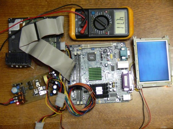

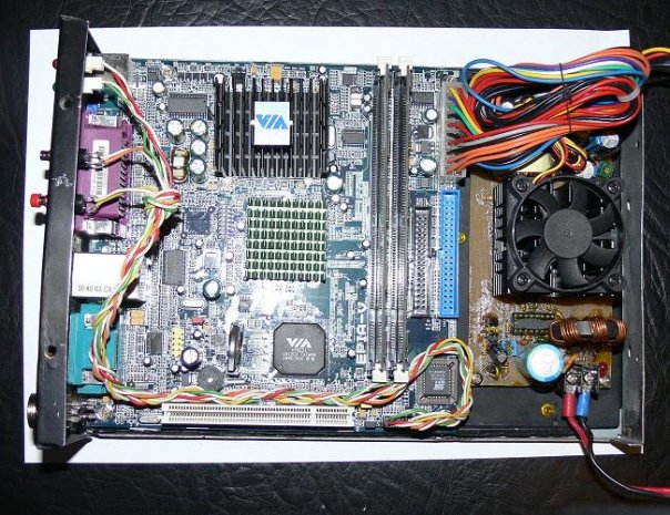

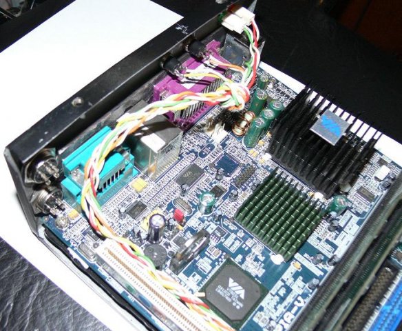

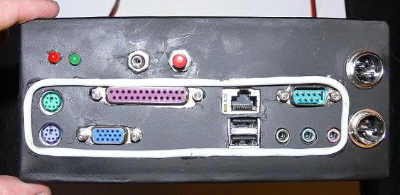

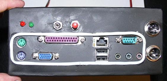

Я давно на проекте и честно говоря сам "PC" у меня появился гораздо раньше чем сам “Car”.

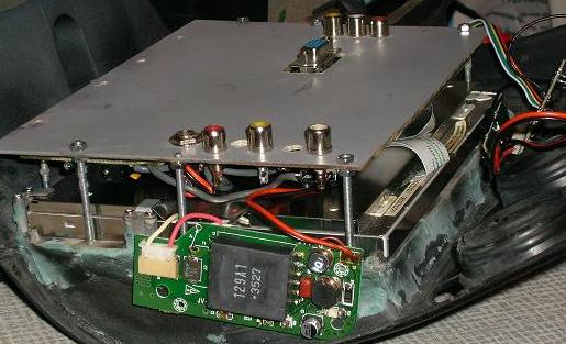

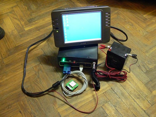

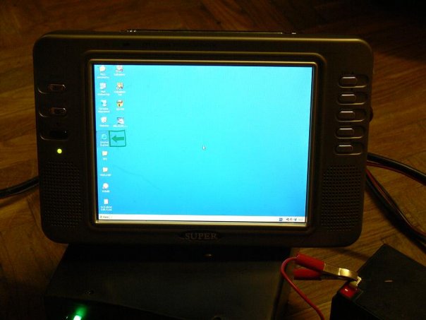

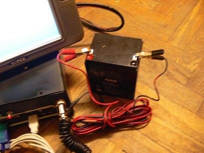

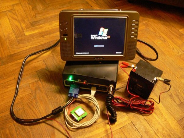

Далее был куплен монитор, и всё запущенно и обкатанно на отцовской ИЖ ОДА (без интеграции)

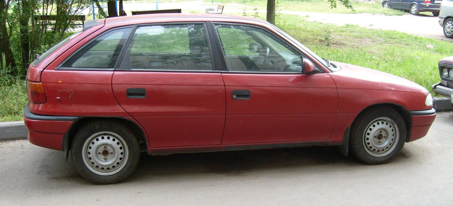

Всё выглядело смешно и нелепо, провода от аккума по диагонали через весь капот и зажатые пасажирским стеклом, я с клавиатурой в руках и мышкой в зубах (клава и мыш большие комповые). Вообщем покатались так, из купчино на пулковское шоссе, ну и немного по пригороду. На ижеке аккум был севший, так что когда он глох комп вис.
Компьютер был собран, и тут я загорелся покупкой авто (главная цель была не само авто а PC-CAR), так-как отступать было уже поздно!!! Прошло два года, я получил права и вот в середине мая приобрёл себе авто. Было конечно много вариантов (смотрел среди битых зубил) и по большей части они меня не устраивали, большая цена ну или совсем ржавые или убитые (битые в хлам) авто. Совершенно случайно позвонил знакомый с сервиса, говорит мол так и так есть два авто кадет за 15 и астра f 94 года за 60 (как раз этот человек занимался обслуживанием этого авто). Были перечислены недостатки/дефекты, и данны координаты. Владельцем оказался Юрист/Адвокат, (со его слов он задался целью сменить авто, так как оно не соответствует его статусу). Надо отметить что машина оказалась в относительно хорошем состоянии (ну разумеется было множество мелких проблем, (особенно с электрикой, как она не сгорела не знаю)), а аналогичные экземпляры этого года стоили в среднем по 120. Ну можно сказать что я остался доволен (на оформление/техосмотр и т.п. ушло ещё ~10-12т.р.).

Нужно измерить падение напряжения на проводе массы и генератора, лучше прокинуть параллельные, клеммы пропаять. От аккума провода в салон элементарно протягиваются через штатную резиновую заглушку. В ней итак есть пучок проводов, так рядом надо резануть ножичком и проволкой протаскивать. Комп отлично живет подсиденьем и оттуда VGA кабель дотягивается до торпеды без удлиннителей, провод лампочки заднего хода в левом пороге. Фотки моего моника и вариантов по этому авто у меня в подписи.

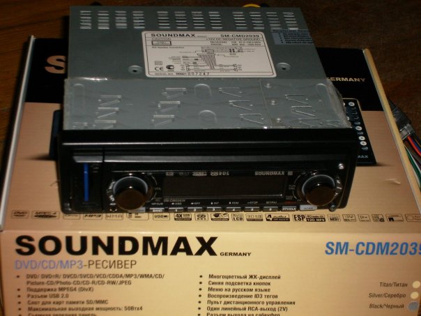

Ну чего уж мелочиться, как я писал, “отступать уже некуда”. Если уж качаться то по полной.

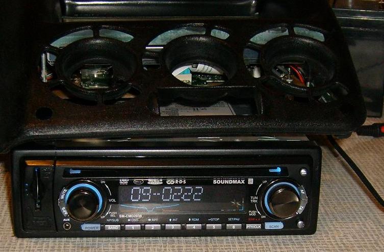

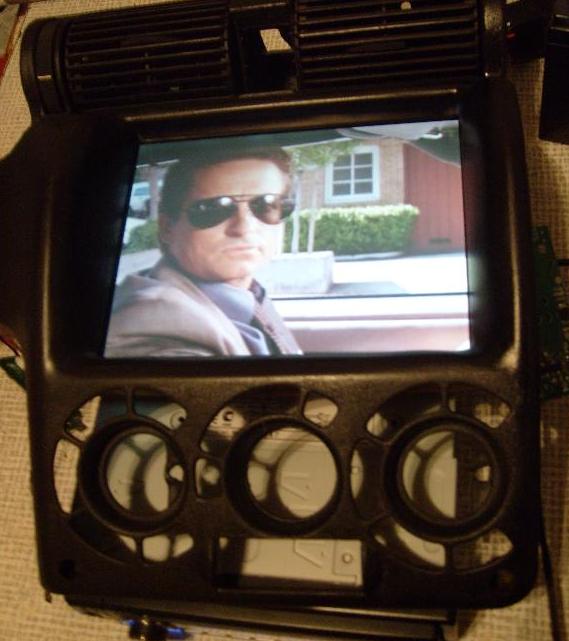

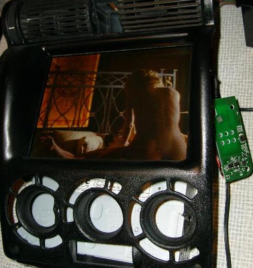

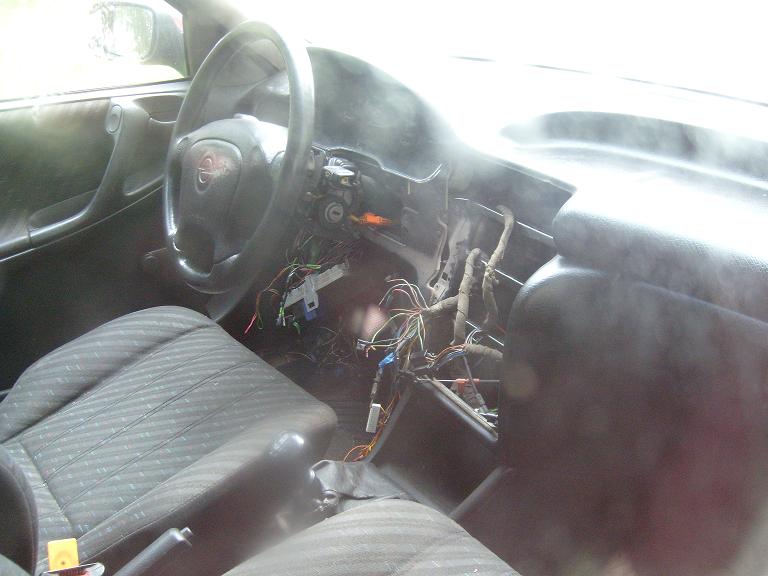

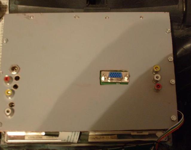

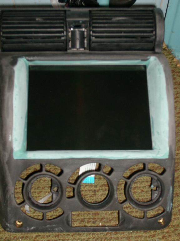

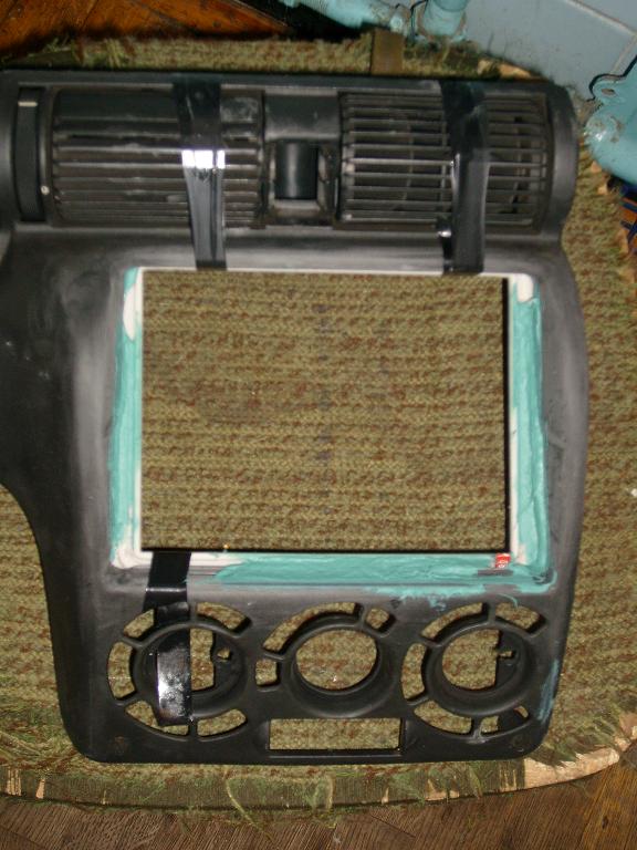

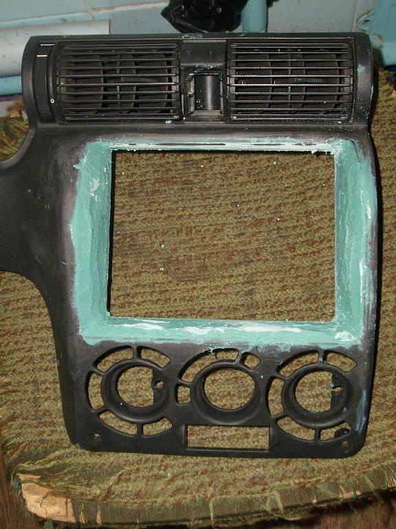

Разкурочил торпедо, наставил вместо лампочек светодиодов. Занялся в плотную экранчиком. Делал полиэфирной шпаклёвкой зелёной с длинным волокном, потом желтым с коротким волокном (отец занимается покраской и кузовнёй,так что этого добра навалом). Шпаклёвка стачивается наждаком под струёй воды, даже можно скать что "смыливаеться", поскольку скорость примерно такая-же.
(желтой шпаклёвкой буду сегодня домазывать)
Для облегчения процесса можно ножом резать излишки шпаклевки минут через 10-15 после нанесения, когда она затвердевает до состояния пластилина.

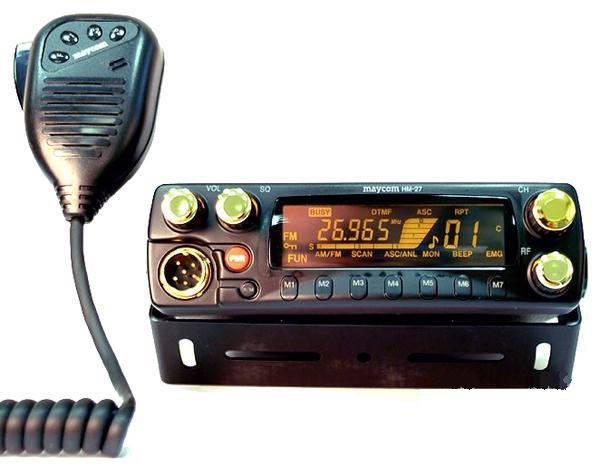

Воо! рация это понашему

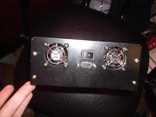

Всё, с экраном закончил, покрасил, собрал.
