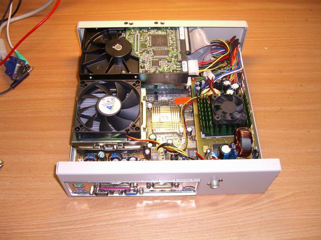

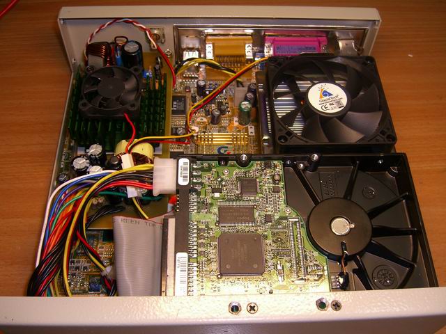

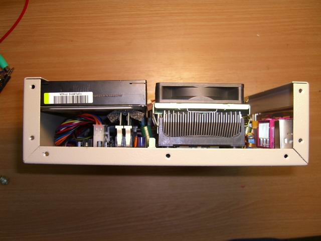

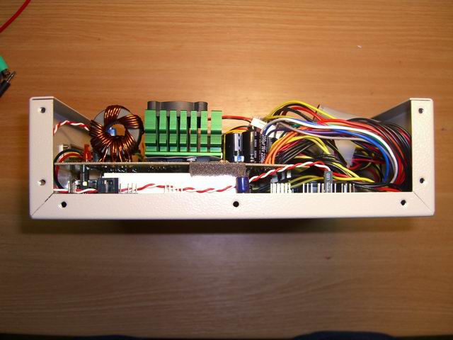

Завершена постройка карпутера, планируемое размещение - под сидением водителя. Корпус и плата БП от Sergey_L, сборка БП и компа - целиком самостоятельная Без косяков при сборке БП не обошлось (сперва микруху по невнимательности воткнул наоборот, потом направление включения одной из обмоток перепутал ), огромное спасибо Сергею за терпение и помощь.

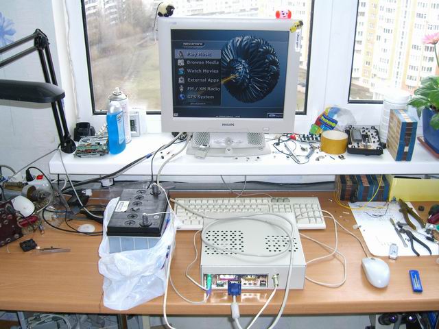

Гонял девайс сегодня полдня, от полумёртвого аккумулятора 28а/ч (фото). Устал, выключил. За 4 часа работы аккум просел с полностью заряженного до 11.7 вольт. Думаю, при таком в раскладе на заглушенной машине мне будет хватать надолго...
