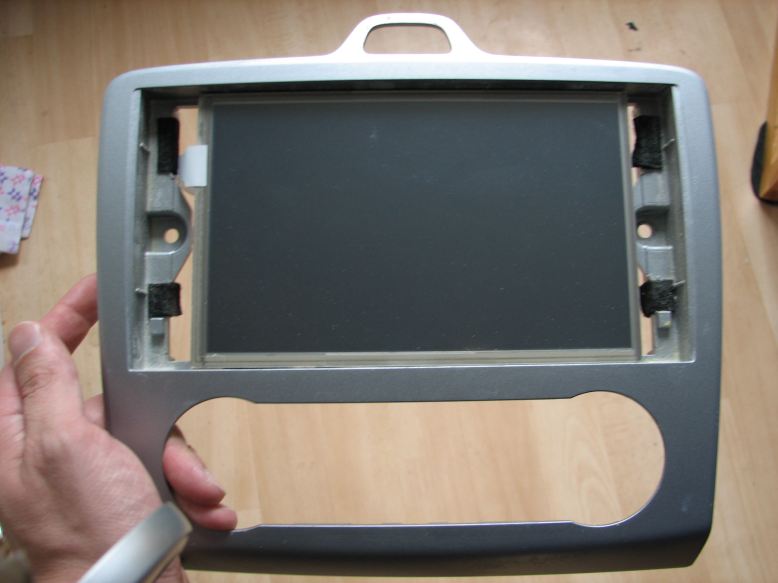

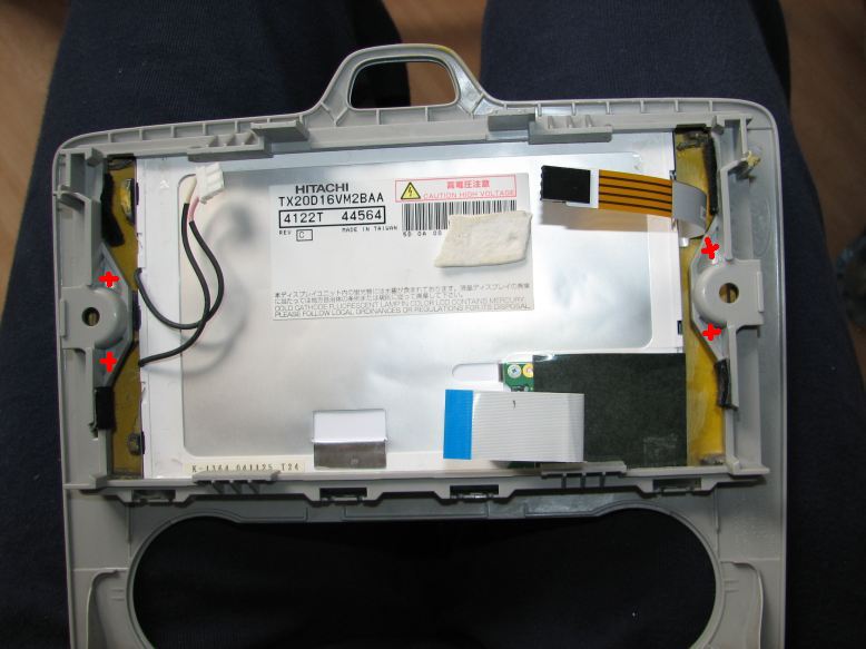

Уже два три дня делаю рамку для монитора.
Начал с покупки пластилина мистери в (ни разу не реклама) автокомис.
Снял рамку магнитолы+климата. Сделал из картона подобие экрана (не хотелось убить экран) обернул все пищевой пленкой, сделал порядка 200 грамм пластилина, весь пластилин вбухал. Получилось... Ну очень плохо.

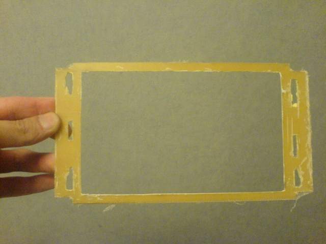

"Ладно", решил я. И сделал наоборот. Взял стеклотекстолит и сделал в нем дырку по форме видимой зоны экрана (дремел рулит!!!). Ну и дырок вокруг для будущего крепления экрана наделал.
Закрепил этот текстолит на нужном расстоянии от "дна" рамки и сверху довольно аккуратно положил всего грамм 70 пластилина. Сразу было видно, что получилось принципиально лучше и с этим уже реально что-то сделать.
Сходил в автомагазин и купил первую попавшуюся шпаклевку. Ей стала Body. Я правда читал про несовместимость эпоскидных смол и полиэфирок, но я на это забил большой болт :-).
Руки растут из нужного места, но шпаклевать они никогда не умели. Для тех, кто не умеет шпаклевать, я дам два совета:
1. Не бойтесь положить на милиметр-два БОЛЬШЕ шпаклевки. Если вы ее положите меньше, придется класть еще раз. Я клал раз 10 минимум.
2. Сначала займитесь тем, что создайте повехности, положение которых заранее известно. У меня это были две боковушки. Когда я их вывел до примерно нужного состояния, скосы и горизонтальные перемычки получились достаточно легко.
Ну и хочется еще добавить про свои ошибки. Если будете делать конструкцию напободие моей, обязательно используйте хоть какую-то "арматуру", это существенно улучшит прочность. Думаю, что можно взять ту же капроновую нить или еще что-то.
Ща нормального фотика под руками нет, поэтому только то, что получается на мобильнике. Звиняйте.

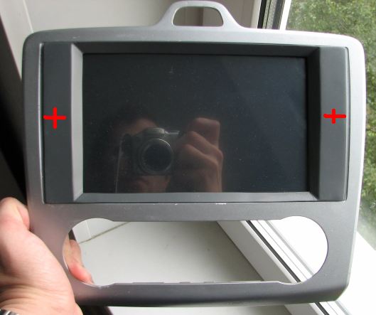

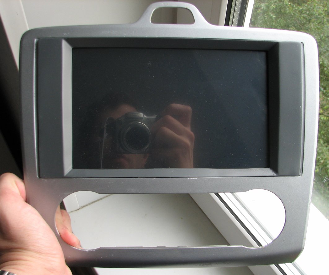

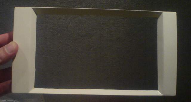

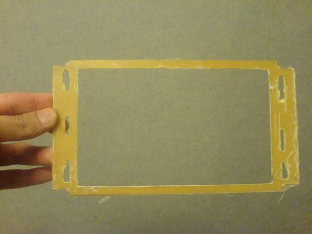

Рамку почти сделал!
Получилось на самом деле так себе. Опыта-то в шпаклевании нет совсем. При даже не ближайшем рассмотрении видно кучу косяков, которые фотик упорно не хочет показывать на общих фотографиях.
Еще возникла проблемка - рамку чуток перекосилои она если ее не поддерживать, давит своими длинными сторонами на дисплей, что, я так понимаю, недопустимо.
Теперь меня мучает вопрос: как все это хозяйство закрепить? Пока не придумал ничего лучше, чем с задней стороны соединить рамки саморезами,
заодно зафиксировав дисплей (не перетянув), а уже штатную рамку климата крепить при помощи штатных саморезов в штатные места
проделав маленькие дырки (под звездочку, а не под шляпку самореза) в сделанной рамке и закрыв их чем-то
Как вообще фиксируют рамки? Кто-то же наверняка делал подобное!

Достойное начало!!
Как крепить? у меня сейчас штатная рамка закреплена своими саморезами, а монитор в рамке просто вставлен, достаточно плотно.
Хотя сейчас рождается идея переделать рамку и тоже думаю про крепление

По умолчанию Как крепить
точно такую рамку я крепил пистонами для обшивки ваз 2109 всё плотно и дыр сверлить не надо

1. Рамку таки перекрасил той же краской body для бамперов. Надо было ее лучше встряхивать в первый раз :-). Но решил на всякий случай досушить ее. Засунул в духовку, выставил самую низкую температуру. Когда через час достал, офигел. Рамку всю вывернуло. Она стала в меру пластичной! Согрел еще раз, придал нужную форму и охладил в таком состоянии. Итог - рамка почти нужной формы :-).

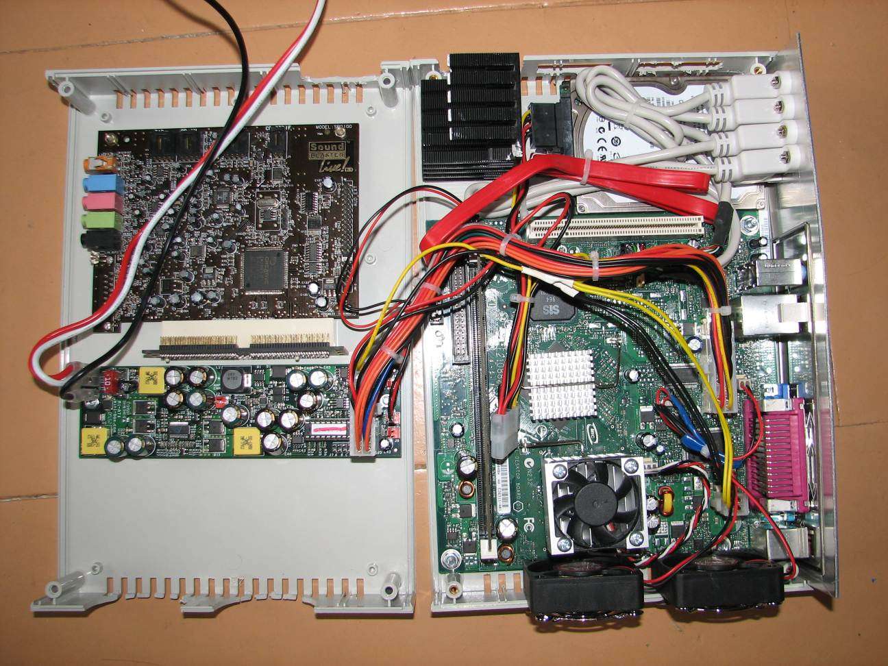

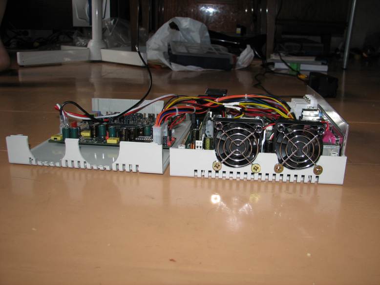

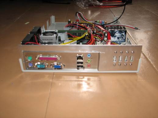

3. Почти сделал корпус для компа из чип-и-диповского РЭА корпуса. Планирую прямо в корпус поставить усилитель для колонок (производства masterkit). Дело в том, что обычно я слушаю звук только из передних колонок и нормальный усилок у меня стоит только на них. На зад раньше играл усилок магнитолы.
4. В корпусе два вентилятора будут втягивать воздух в корпус, прогонять его мимо материнки (один дует почти прямо в процессор, так что подумываю выключить кулер на проце), затем часть воздуха будет выходить, проходя мимо жесткого диска, а часть - мимо радиатора усилителя. Посмотрим что из этого выйдет. Вентиляторы мощные, 2W каждый, 5 см в диаметре, 1.5 в толщину. На всякий случай, вентиляторы взял с обоими шарикоподшипниками.
Осталось закрепить звуковую плату, провести провода питания-колонок, да закрепить усилитель с радиатором. Надеюсь, через пару дней сделаю, тогда и фотки выложу, что да как. Основная проблема была - разместить звуковую плату creative live 5.1. Пришлось от нее отрезать game порт . Иначе не умещалась...
