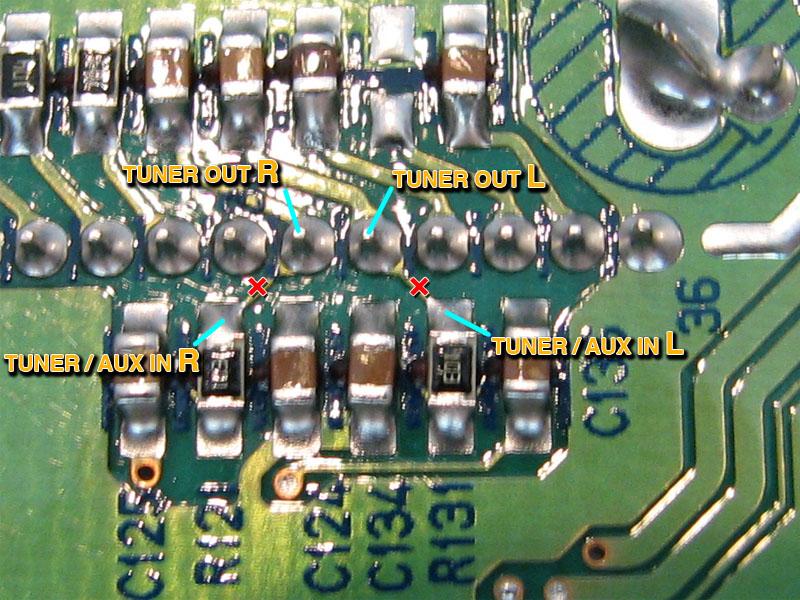

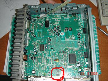

Открываем голову, вынимаем CD-привод. Сосредотачиваем свое внимание в районе тюнера:
Теперь смотрим туда же, с другой стороны платы:

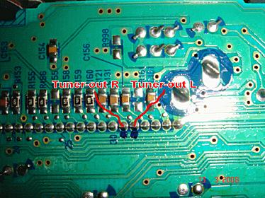

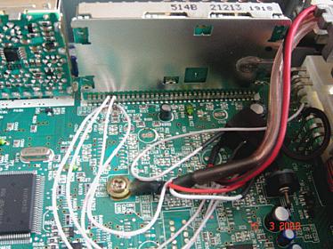

режем дорожки с другой стороны:

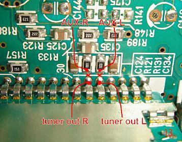

Выводы пронумерованы: 31 и 32 – это линеные выходы с тюнера: правый и левый канал, они то нам и нужны. Для сравнения примерно тоже самое в голове Outback с 6-дисковым ченджером(«Х» – место где перерезать дорожки):

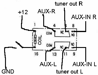

Наш план – перерезать дорожки от тюнера и комутировать через реле с двумя парами контактов - между тюнером и нашим линейным входом: AUX-R и AUX-L – это соотвестврующие выводы тюнера , дорожки которых мы перерезали (выводы 10K резисторов маркированых «103»). Реле BТ-12S.
Итак – перерезаем дорожки припаиваем реле, кнопку и линейный выход – тюльпаны или 3.5мм джек - кому как нравится:
Не забудьте присоеденить землю на линейные вход (это не показано на схеме).
Все работает, но не очень удобно: каждый раз чтоб включить AUX-IN или выключить надо нажимать дополнительную кнопку.

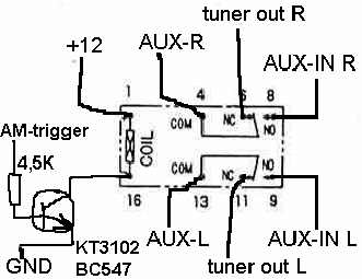

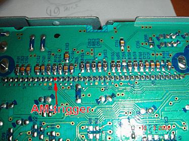

Я решил вместо кнопки использовать тюнер в AM-диапазоне. Это я все равно не слушаю. Рассмотрим вывод №11 тюнера – это так-называемый AM-trigger. В этой точке появляется потенциал 4В когда тюнер находится в режиме AM.
Через него мы и зделаем автоматическое переключения нашего реле:
Один резистрор 4,5кОм и транзистор КТ3102 или BC547. Теперь при выборе диапазона AM автоматически будет выбран наш выход AUX-IN.

А как находились необходимые точки впайки (методом тыка/научного поиска/была схема)?
был сервис-манул мафона. но бумаю можно и осциллографом пошерстить выход тюнера - выглядит у тебя от думаю также, Плата в железной коробочке в которую втыкается антенна.

питани прямо с разьема питания мафона внутри взято. А земля комутируется но схеме через транзистор.
Ну думаю тюнер я обнаружу. А как определить именно контакты выхода с тюнера?
Вот - из этой коробочки идет ряд контактов в "главную" плату мафона.
Думаю найти какую-нить ритмичную музыку и смореть ноги осциллографом, как найдешь где амплитуда в такт музыке меняется - то и есть выходы

Кнопкой "BAND" выбирается диапазон: FM1->FM2->AM->WB(weather band).
так что отрезав АМ отрезается все. поэтому и реле...
В начале была идея подвесить комутацию реле через WB - он уж точно не используется у нас, и точку нашел, но резистор сразу не подобрал - там напряжение другое.. поэтому и на AM остановился.
