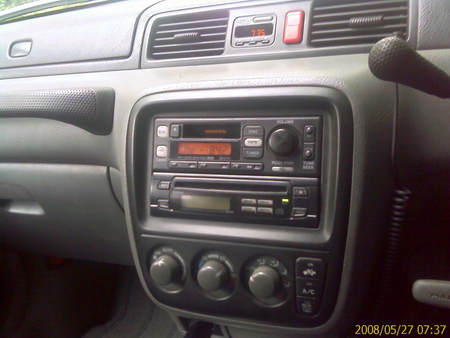

Привет, принимайте еще одного CarPCнутого
Скока не искал - неашел ни одной CRV моего года, неужели я буду первым

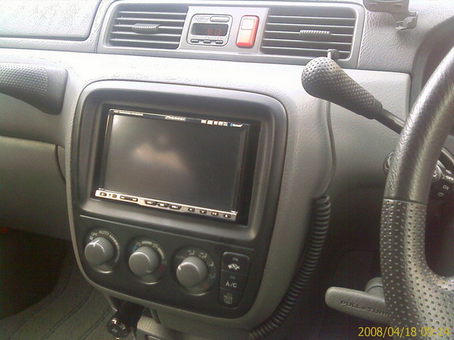

С Японии машинка пришла с родным звуком
По случаю поездки знакомого в Китай заказал 2din Майфун аля Pioneer
стоимость вышла в 300$
в принципе для Китайца очень даже не плохо, но бесил интерфейс (о дизайне даже речи небыло) и ограниченные возможности настроек звука,
поездил я с ним в районе 2 месяцев и тут случайно забрел на Ваш форум (теперь надеюсь НАШ), была попытка его оставить и подружить с CarPC но den_sad объяснил, что из этого ни че хорошего не выйдет (den_sad - извени есче раз за тупые вопросы ). Было решено продовать и продал его за 250$ на эти деньги было куплено:

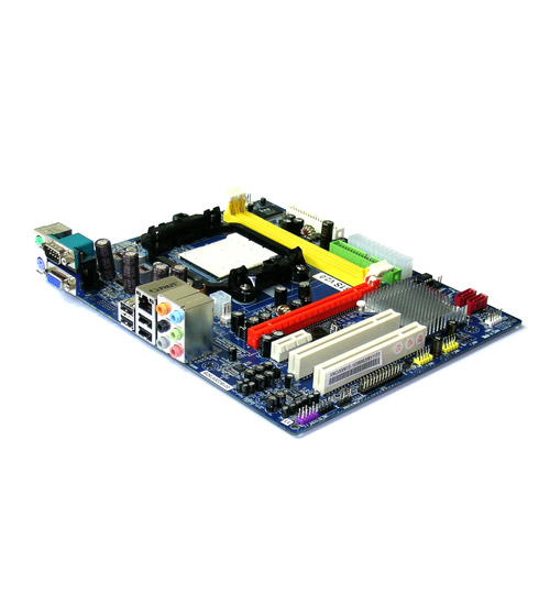

MB Socket AM2, MATX, GF 6100/405, (SB, VGA, LAN), Palit N61S

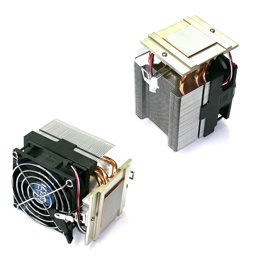

Fan AVC, for Socket AM2/754/939/940, Z8EB40H

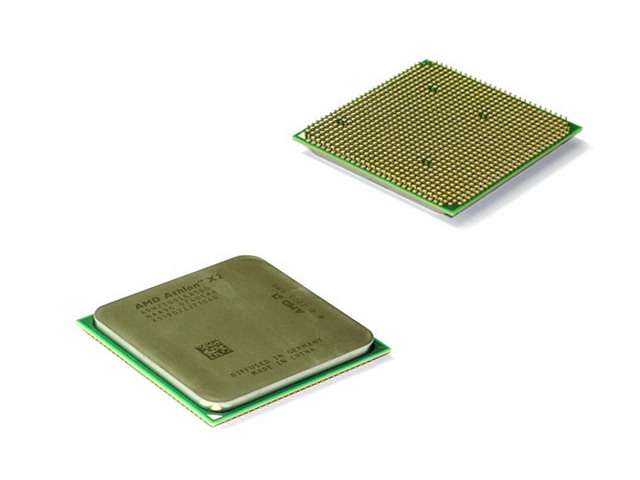

CPU AMD Athlon X2 BE-2300 (1900MHz), ADH2300IAA5DO,
(45W по термопакету)

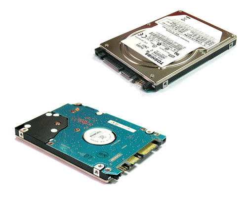

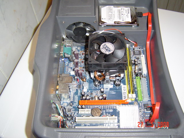

SATA 60 гигов (под систему) и 2 линейки памяти:2 x [64780] DIMM DDR II 512 MB <PC-6400/800MHz> Silicon Power, все это хорошо уместилося в мусорке под пассажирским сидением.

имхо для этого процика/тпп45ватт/ такой куллер многа))и высокий он....имхо.....у меня справляется какой то бюджетный иглу за 120р)
Возможно, но я люблю запас да и живу с климатом где летом до +40 бывает, так, что я думаю не помешает, а потом по высоте в мусорку вошел замечательно (седня вечером сфоткаю и выложу)

я к тому что высокий и тяжелый куллер может оторвать ухи у сокета при тряске....имхо.или низкий.или с креплением *в дырки*болтами

а вот это точно..... не подумал, хотя на матери крепление выглядит надежным "на болтах".
Кстати пока на столе собрал и поставил систему и выставил разрешение 800*480 - карта вроде держит, вроде тут засаду обошел....

ага.......мамки на NF6100/6150 умеют)))))была...щас на амд 690)
и подумай про охлаждение чипсета.......он самый горячий на мамке)

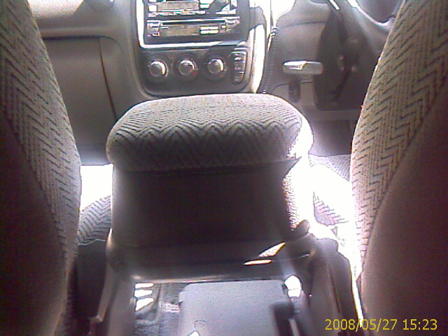

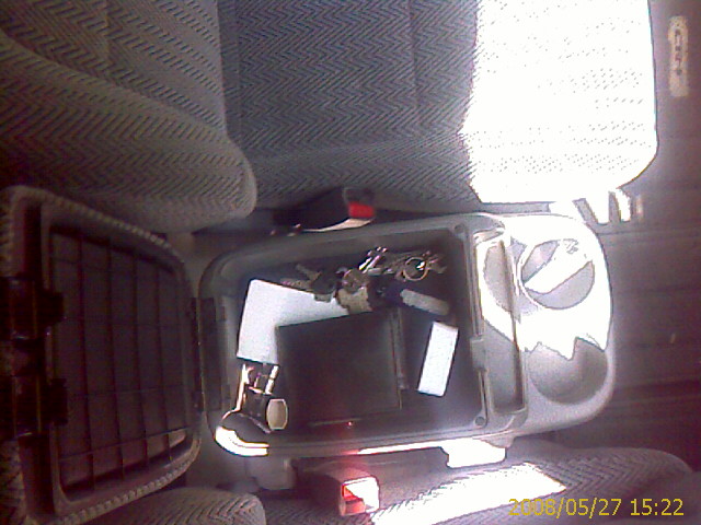

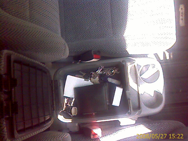

Вообще CRV идеальна для внедрения карпутера, дофига места по передними сидениями, в планах по пассажирским - карпутер, под водительским усилок - но усилок не скоро, пока попробую подрубить усилок от штатной головы. Особенный подарок это подлокотниктут снизу подлокотника установлю щелевой CD DWD Combo USB,
а сюда протяну USB удлинитель для USB винта и Хаба.

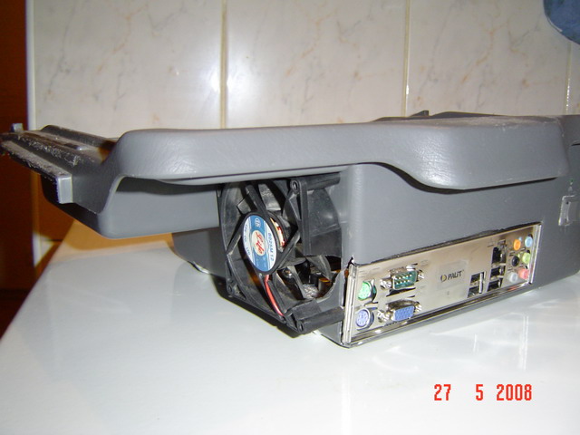

Вот собственно и сам комп в мусорке
По поводу охолождения чипсета - думаю поставить пару маленьких куллеров рядом на вдув, тот куллер что уже стоит работает на выдув.
Пока ни как не закрепил HDD - тупо прикрутить к корпусу?
