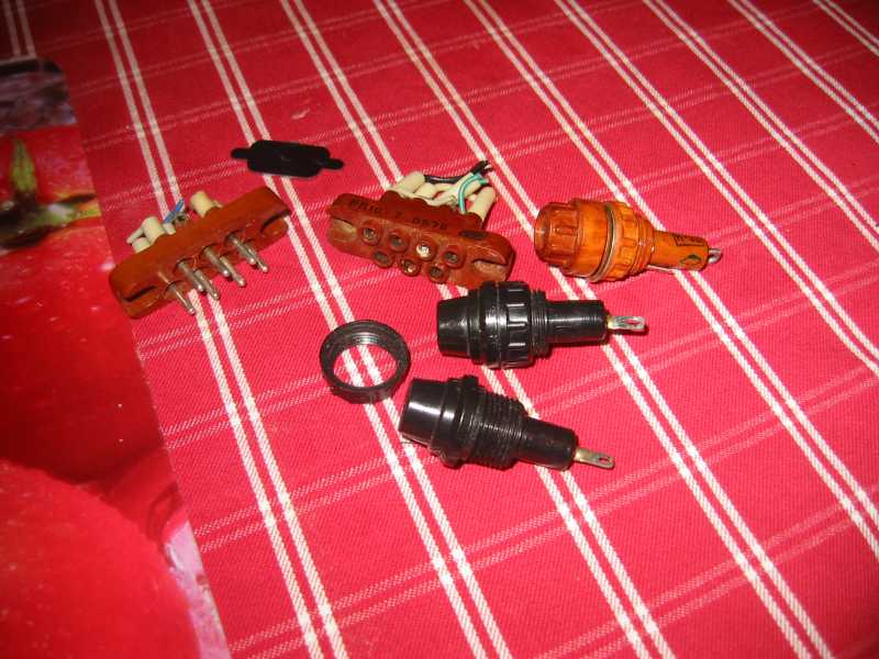

Да, хороший разъем и держатели для предохранителя (от Vixor, A.V.K. и Cosmos)! Я тоже себе такой держатель купил, ну и другой мелочевки.
Поскольку хочу завести на разъем от аккума +12/земля/зажигание(ACC) и вывести на него же +12/земля, +5/земля, то остановился на семиштырьковом советском разъеме. Купил его рублей за 20 на развале в Митино.
Держатели цилиндрические для предохранителей купил там же на стабилизированные выходы +12 и +5.

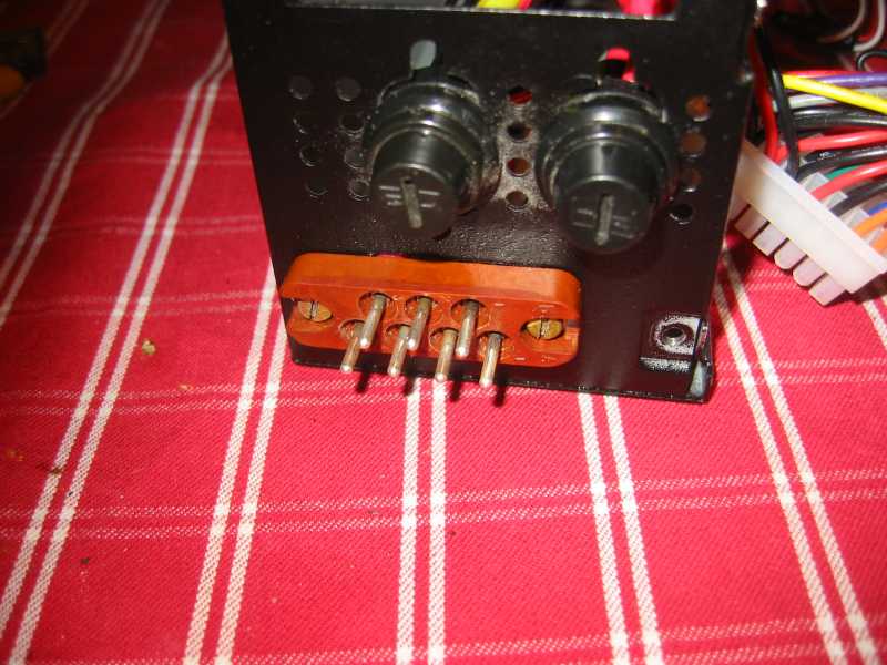

Аццки мал этот G-Alantic GA677iBK-1 ! Монтировать в него неудобно. хоть все влезает.
Катастрофически мало места, поэтому пришлось пихать держатели для предохранителей в прорези для COM-портов. Надо будет потом каким-нибудь типа поксиполем приклеить, чтоб держалось железно. Если бы сейчас брал корпус, то остановился бы на G-Atlantic 620.Он несколько больше.

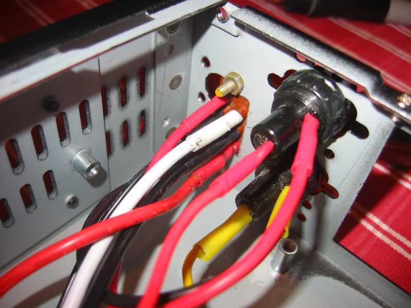

По умолчанию Провода занимают кучу места!
Вид изнутри. Задолбался.
