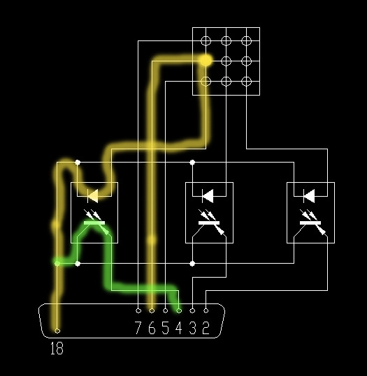

Форумчане, помогите пожалуйста подключить правильно к LPT-порту кнопки подрулевого управления моей машины (renault scenic II). Самому удалось правильно подключить только 2 кнопки (громкости) из 8 возможных функций, реализуемых 5-ю кнопками и одним колёсиком с двухсторонним вращением и нажатием. Кнопки простейшие, работающие по принципу замыкания/размыкания цепи безо всяких сопротивлений (до оцифровывающего блока). Проблема в том, что 6 контактов разъёма подрулевого пульта управления аудиосистемой (удалена), замыкаются кнопками попарно в виде матрицы, т.е. без общего провода для всех кнопок.

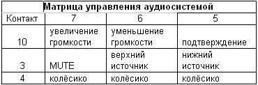

Присоединяю маленький файлик с таблицей функций.
Сообщение от doctor
2 контакта попарно замыкающие при вращении площадки: 1-2, 1-3, 1-4, 1-5, 1-6 или 1-7. При этом звонятся тестером (соеденены дорожками) контакты 2-5, 3-6 и 4-7. А нажатие на колёсико реализовано отдельной кнопкой.

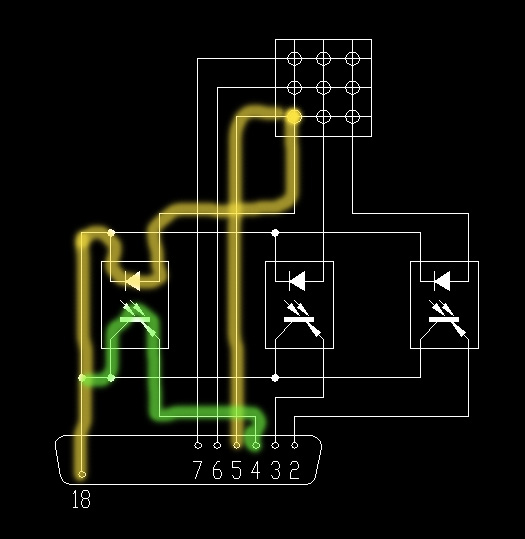

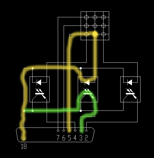

Предлагаю раскомутировать через три оптрона. При нажатии какой-либо из кнопок ток начинает течь только из одной из ножек (765) матрицы т.е. лпт чует задействованую строку, оттуда ток уходит в землю, но на-последок проходит через оптрон. А у оптронов выходы идут в ножки (234) и лпт так чует задействованный столбец матрицы, т.е. при любом нажатии ток начинает течь через две ножки. И всегда разные.
Распиновку лпт смотреть в начале темы "управляем громкостью" и "устройства ввода через LPT" где были драйвера джойстика атари. Тамже отличный рабочий скрипт Hamstera и Co, в который надо будет внести соотвт. изменения. Для редактирования скрипта понадобится autohotkey.com, заодно можно скомпилить независимый ехешник.
Вот картинки, вторая картинка - это mute, когда в лпт ток начинает течь через 6 и 4 ножки.
Оптроны предпочитаю первыепопашиеся, обычно попадаются выпаянные из сгоревшего БП 220в.
Эскиз скрипта ahk:

Да, в скрипте, в трочках запуска медийных функций пишется условие из двух нажатых кнопок жостика-lpt. Перекладываю картинки.

to Dimon:
Здорово придумано! картинки ажно завораживают своей футуристичностью.
