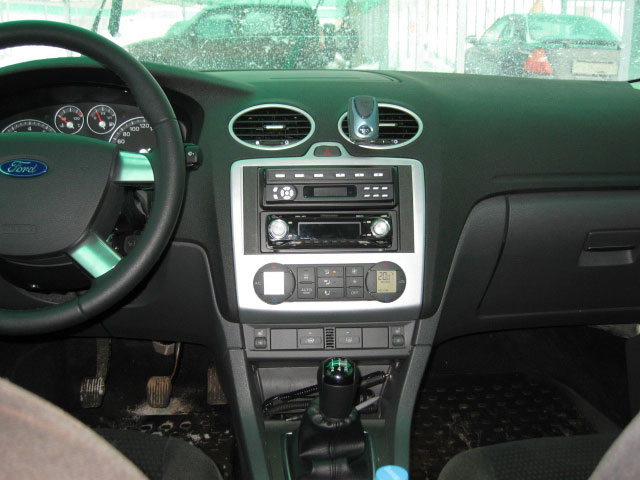

Итак, друзья, наконец-то я закончил свою установку. Собирался очень долго и было это вызвано очень длительным ожиданием комплектухи и особенно монитора (1,5 месяца), я об этом много отписывал в других ветках.
Изначально было решено оставить магнитолу, поэтому пришлось прибегнуть к установке моторизованного монитора. После нескольких часов применения ножовки по металлу и напильника, все уместилось в таком виде:

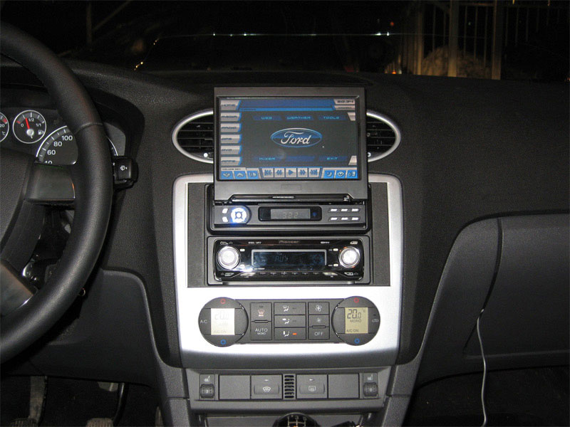

Так это выглядит в активном состоянии:

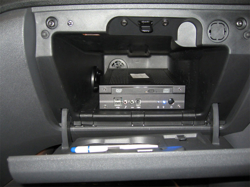

Системник поселился в бардачке, и чувствует себя там очень даже хорошо - в бардак выведен патрубок отопителя, соответственно системник обдувается воздухом в 20 С градусов.
Начинка:
Корпус Travla C134
Мать VIA SP13000
Памать 256 Мб DDR400
Винт 2,5" Toshiba 40 Гб
Привод DVD-CD/RW
БП M1-ATX
Звук в стереорежиме разводится через магнитолу. Качество, конечно, не очень, со временем буду ставить внешнюю звуковуху.

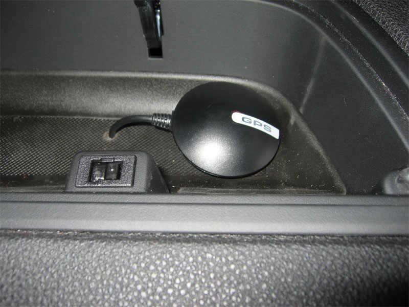

GPS приемник несертифицированный Globalsat BU-353. Поселился в малом бардачке, который находится в верхней части панели. Но ни крышка бардака, ни атермальное стекло с нитями подогрева совсем не мешает ему уверенно принимать сигнал.
Софт - пока Ozi, да демки ингита. Может кто посоветует что-нить хорошее? Только не картридж за 150 у.е.
