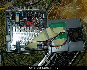

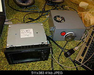

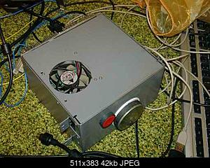

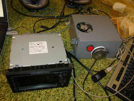

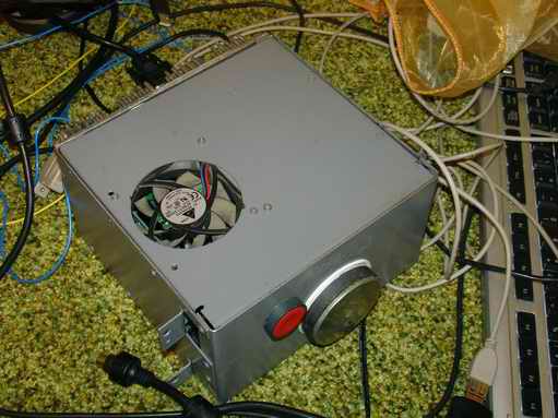

Собственно в названии проекта все и сказано: адекватная замена штатной системы с сохранением набора функций+ камеры обгона и парковки.

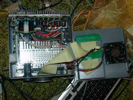

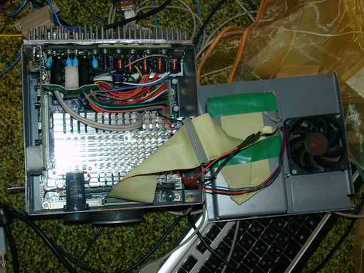

Комплектующие
M/B: VIA EPIA EN12000E
Память: kingston 1Gb
винт:wd 160 Gb IDE (надо было SATA конечно)
других встроенных носителей не предполагается.
Общение с внеш миром wifi, bluetooth модули mobidick и sky link на usb.
Звуковуха и видяха штатные
ТВ и радио тюнер Avermedia pcmci
на нем же видеовход с камер. Вход у карточки один - камеры через релюху.
ИП на основе LM2576(повышает до 15В) LM2577(понижают до ATX питаний) (ИМС рассчитаны на ток до 3А но для этой конфигурации вполне достаточно)
УНЧ: TDA8563 не густо но я и не меломан.Акустика штатная.
Моник: был пролежень pcm-700 но видимо неудачный экземпляр попался.
будет hami h8001t http://forum.pccar.ru/showthread.php?t=4200
приедет увидим что за китаяц.
предполагается ДУ на руль -еще не определился какой т.к. тачем на ощупь пользоваться очень неудобно.
GPS модуль -то же не определился.
Софт:Win XP
InCarTerminal
2Gis
OziExplorer 3.95.2
под ozi масса карт области и не только накачана для pda.
штатное по авера
различные смотрелки.
есть мысли по ОBDII
У пролежня почти сразу сгорел источник подсветки, сделал - запитал через стабилизатор 12 В. Все равно очень сильный нагрев по сравнению с ноутбучьими матрицами и недостаточная яркость.Тач постоянно раскалибровывался по вертикали (раскалибруется постоит какое-то время и снова нормально работает- отдам на эксперименты) Через какое-то время треснула лампа подсветки. Полез выколубывать френеля х.з. зачем повредил COG сдвиговый регистр (один из тех, что приклеены к стекляшке). Потом когда разобрал- понял что сборку можно было не расковыривать а оторвать только фольгу на обратной стороне матрицы и светить ледами прямо через этот пирог. У кого дохнут ccfl не повторяйте моих граблей.
Посмотрел сколько стоят матрицы такого размера XGA и ахнул http://forum.pccar.ru/showthread.php?t=3838. Сколько стоит 17'' моник с аналогичнысм характеристиками (почти самые дешевые это обеспечивают) тут говорить не надо Ну да ладно будет 800*600 натива если ускоглазые не врут.
Были проблемы с совтом (которые я не сразу распознал) как совтовые. Звуковуха иногда выдавала на выход чтото вроде возбуда на разной частотес разными характеристиками- я думал земли. Происхдило это (редко) при переходе к следующей дорожке в плеере. Выяснилось что конфликт дров звуковухи и железа авера. если авера грузить сразу этого не происходит.
Железо компа показало надежную работу в зимних условиях. В этом году до -33 доходило машина на улице стоит.

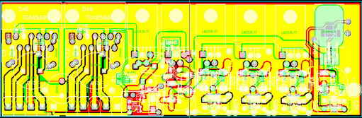

По поводу дебатов на почве mib-mib на этом фоуме могу предложить еще один вариант (оригинальный) источника питания правда только для епишки.
blok_pit.rar
Работает от 8 до 24v на входе, совмещен с 4х канальным УНЧ. Картинка-превъюшка. В архиве плата в P-CAD2002 и сп/вп в екселе. Схема на него не рисовалась(нечего там рисовать).

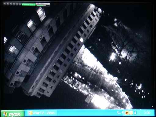

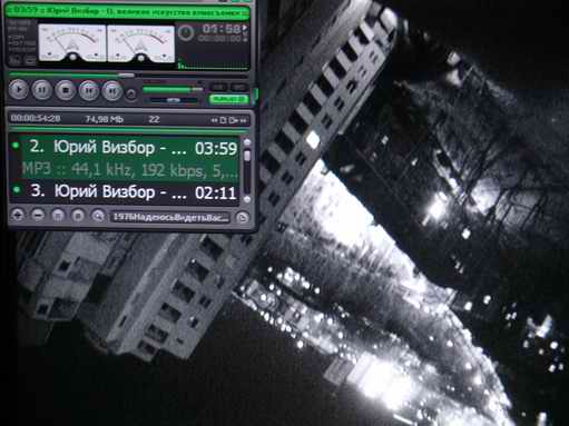

После недельного изучения форумов этого и родственных на предмет фронтэнда, его настройки, испытания на епишке, и имея опыт использования инкара, подумалось что не нужен он(фронтенд) мне.
В качестве средства управления использовал штатный пульт авера-тактильное ощущение главное и оч инт прогу:http://perehvat.info
управляет системой посредством гор.клавиш и WM как irlink.
Приложения привязал к клавишам(фиксированным) по углам пульта. Остальные клавиши по возможности в соответствии с обозначенными функциями.
В качестве плеера aimp2 ну просто он мне понравился.
http://www.aimp.ru/index.php?do=static&page=player
Минимизирован плеер для обзора.
Аналогично Ози,2gis и TV/FM.
Воспроизведение видео:vlc 0.8.6
ТВ штатный от авера.
Жаль что железо тюнера не позволяет fm принимать когда камера работает, даже если камеру обрабатывать отдельной прогой .
А красивости ценой неожиданных вылетов и потребления ресурса процессорного времени несчастной епишки мне не особенно нужны.
