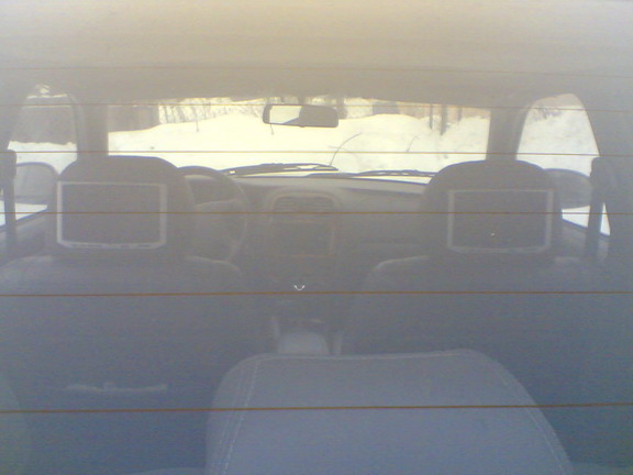

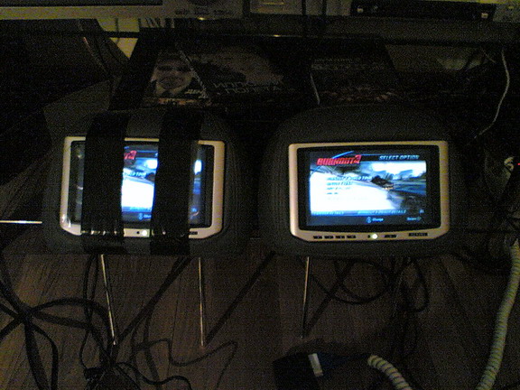

Пришли мониторы и первое что я сделал, сразу зафигачил в машину...
Хотя в процессе выяснил что у меня оба подголовника на одну сторону....разве такое бывает?
Все неровности будут убираться при замене кожи.
Р.S. Почему никто не ругался на ограничение на 5 вложений в пост?

Нет мониторы есть, время не было.... вставить в подголовники заняло пару часов...провода кинуть мин 30.... а с пластиком возьни больше....

Сообщение от 2funk
Шикарно, но можно поподробнее?
Каким образом вкрячиваются моники в подголовники(физически) в торпеду я вкрячил, там всё понятно.
подключение моников к компу????? Если головной (тачскрин) стоит в торпеде как подключать ещё два???? VGA разветвитель????
Кстати, откуда "пришли" мониторы и почём?

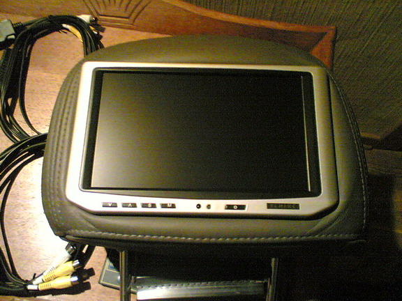

Что шикарно и что поподробнее? Если ты про то как вкорячил то тут всё просто. Раздеваеш подголовник, отмечаеш контур, вырезаеш пену, одеваешь кожу/ткань назад, прорезаешь дыру крест-накрест и вкорячиваешь монитор.
Нюансы:
  • Если штыри крепления полые то можно через них провода вести.(у меня нет)
  • Не резать сразу огромную дыру. Лучше потом подрезать чем покупать новою обшивку подголовника.
  • Монитор не должен болтаться в коже/ткани.она должна обтягивать его. Я кожу натягивал на монитор.
  • Я тупо вклеивал монитор в подголовник, т.к. держателя не было, правда сначала обклеил заднюю панель скотчем чтобы всегда можно было отодрать. Клей слесарный типа жидких гвоздей.

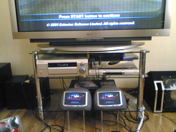

Это не VGA мониторы и не тач, это простые мониторы с RSA входами. Они будут запаралелины и подключены к PS2 и компу.
Я их продаю...
Это наша тестовая партия простых Ксенарковских мониторов на данный осталось только 2. С ценой пока не определились, но будет в районе 320$.

Сообщение от 2funk
Надо но потом....
Раздеваеш подголовник, отмечаеш контур, вырезаеш пену, одеваешь кожу/ткань назад, прорезаешь дыру крест-накрест и вкорячиваешь монитор. .
Дык там пена??????
Вот об это я и просил поподробнее нникогда не раздевал подголовник, и нчто там, класно было бы фотки посмотреть
Сообщение от 2funk
[*]Я тупо вклеивал монитор в подголовник, т.к. держателя не было, правда сначала обклеил заднюю панель скотчем чтобы всегда можно было отодрать. Клей слесарный типа жидких гвоздей..
А как же перегрев монитора? Как он там будет охлаждаться?
У меня в торпеде врезан Пролежни pcm700, так эта падла первое время по прошествии 1,5 часов езды начинал перегреваться(плыла картинка и цветность) а потом отрубался........дык я в его заднюю стенку вкрячил вентилятор 8х8 см и запитал от питалова монитора....тогда он заработал нормально.
Я понимаю, что в торпеде основной перегрев от дефлекторов, но всё же?

Это не VGA мониторы и не тач, это простые мониторы с RSA входами. Они будут запаралелины и подключены к PS2 и компу..
Вот здесь тоже поподробнее PS2 это клавиатурный разъём?????

ps2= sony play station 2
а дорогой, потомушта ксенарк, то есть мега-хороший
