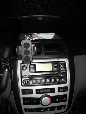

Постепенно надпись сообщении "to be carpc or not to be" - перевесила в сторону "to be"...
дальше мысль бродила в сторону куда девать монитор - мысли были и в бардачок сверху панели, но туда либо влазит либо совсем мелкий, либо очень много переделки... долгие метания мысли - резать панель или мелкой кровью обойтись... чаша весов склонилась в сторону не резать...
Решение - выкинуть 2дин (вернее у тойоты это больше чем 2 дин)... и на ее место собрать что-то видео-звуко-компьютерное... Причем хочется автономности - чтобы музыка отдельно, а навороченность отдельно.
итого уже куплено:
- Prology PCT-750
- JVC 7308 - музыка и прочее... умеет играть - mp3, mp4/divx, dvd...
- В качестве компа - IntelGLY2, hdd Fujitsu 120Gb, Kingston 1Gb
- Заказан Е10000...
- думаю куда это все запаковать - но тут скорее всего коробка из ЧипаДипа...
итого в планах:
- завтра ставим все это вместо старого хлама и думаем как закрыть дырки...
- За одно ищется место для компа... либо под сидушку, как у Ipsuma (http://forum.mp3car.ru/showthread.php?t=3971), либо в недра панели (но мысль гложет, что жарко там будет летом)...
Дальше постараюсь выкладывать что будет получаться...
Во вложениях, что есть/было...

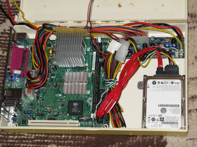

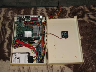

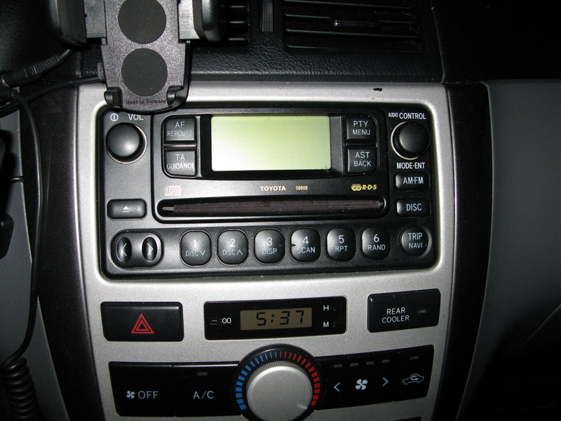

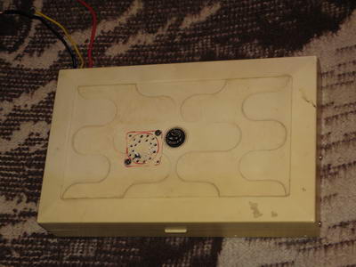

Cool продолжим описание....

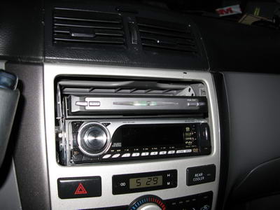

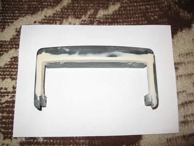

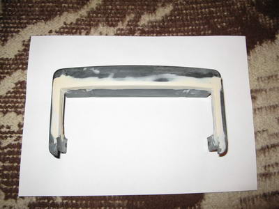

Вобщем - выкинуто старое радио - поставлены монитор и магнитола (см.фото)... все опробовано - mp3, avi (divx), радио, тв - доволен... НО осталась дырка...
...и вопрос чем заделать?... долгие колебания перевалили в сторону исправления стандартной рамки (сейчас с высоты опыта - сделал бы свою)... куплена рамка для переходника "Магнитола Авнсис - 1ДИН".. выпилена одна часть (у меня не 1 дин, а 1,5...), зашпаклеван угол под стандартную рамку магнитолы... покрашено и сохнет...
теперь в части компа - куплен БП Е10000, впечатления пока положительные (за БП в КарМонитор - большое спасибо за оперативность - созвонились в 5 вечера и привезли в 11 утра на следующий день...
Собран комп в коробке из под старого фена (спасибо теще.... (см.фото). сутки полета на столе - нормалек!
Теперь вопрос за установкой все в машину... ищется время...

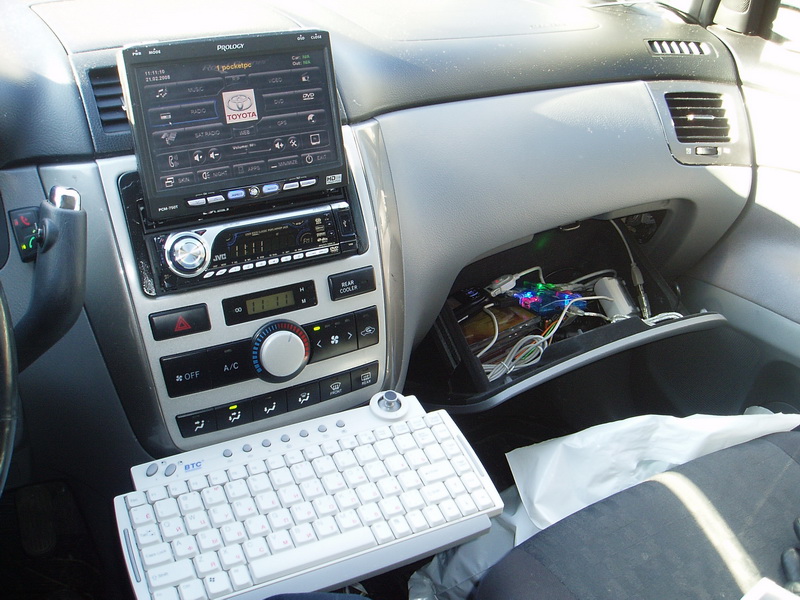

Продолжим отчет...
Неделя полета в машине - работает...
Куплены - и работают в КарПС:
- USB GPS - GlobalSat 353.
- клавиши беспроводные BT.
- USB хаб - заколебал уже цветомузыкой... благо, что в бардачке
- bluetooth брелок... установлен и настроен BlueSoili.
Все соединения находятся в бардачке - там USB-хаб - куда воткнуты GPS, радиоточка от клавиатуры, модем SkyLink ака телефон Ubiquam U300...
В корпусе сделаны еще USB порты:
- два внутри - куда воткнут BlueTooth-брелок.
- два внешних - может быть туда переедет AverMediaTV USB... а может еще какая веб-камера... пока в процессе размышения...
Куплен в пятницу check-engine bluetooth (www.check-engine.ru) - попробовал - коннектится и теперь в компе появился трип-компутер и проверка ошибок. Основные тесты этой фичи на следующей неделе.... отчет в этой же ветке, но позже...
Пока звук от компа идет на BlueToothный хандзфри-громкоговоритель и соответственно мимо магнитолы - неудобно звук регулировать нельзя - пока паяется шнурок... В процессе теста шнурка сожжен аудиотракт телевизора... похоже импульный блок питания дал приличное напряжение относительно земли телевизора... Какие мысли у народа по ремонту??...

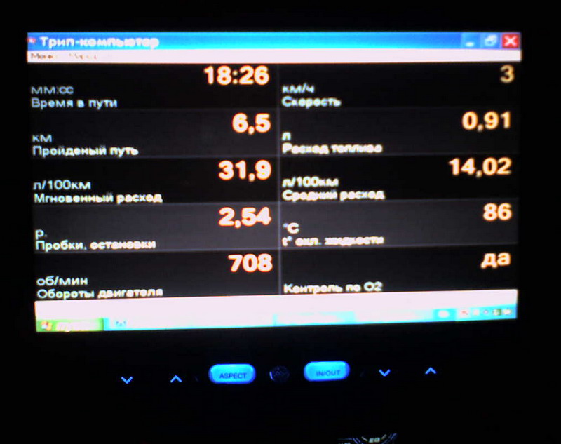

Фото моего "коня" - "сарайчик" на колесах... 7 мест, из которых 5 можно оставить в гараже или сложить в салоне, 2 кондея/печки на передние и задние ряды, автомат, 2 литра движок и 150 кобылиц под капотом...
и как и обещал фото от трип-компа чекэжина
Считает и работает, правда стоит его переставить на постоянную, а не прото подключить к разъему, т.к. при подключении к разъему он не отключается при выключении зажигания. Сожрет как нибудь аккум - я его тогда и прикручу... борьба с фирмой-производителем уже началась - первое письмо отправлено с пожеланиями... посмотрим на реакицю...
