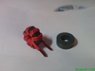

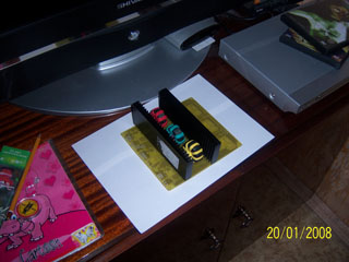

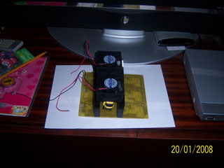

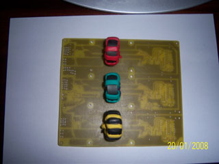

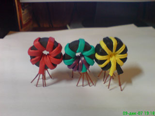

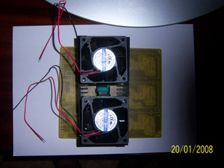

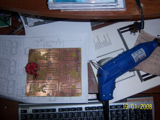

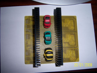

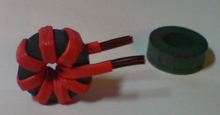

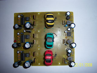

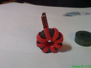

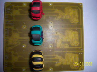

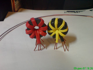

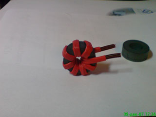

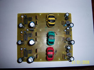

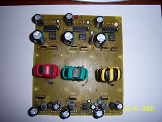

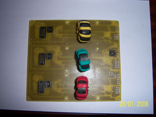

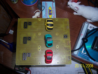

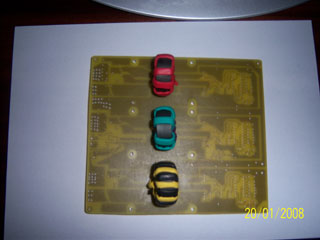

Понял что народ начал путаться в обилие схем БП , поэтому решил создать новую тему.
Здесь буду собирать всю инфу о БП который я сейчас активно собираю в связи с поломкой БП собранного ранее по схеме всеми уважаемого Сергея (Lite версия).
Схема была взята у тов. Самоделкина (за что отдельный респект), немного посидев и посмотрев на неё понял что экономия и перенапряг линии 5в (3.3 в бралось с этой линии) мне не кстати, я просто добавил еще один клон линии 5 вольт, пересчитав параметры деталей под напряжение 3.3 вольта, и добавив некоторые контрольные линии.
В итоге получилось то что получилось судить Вам.
Сейчас БП почти собран и до конца недели ,я надеюсь, будет запущен.
Выкладываю фоты сборки и архив со схемой, разводкой и списком деталей.
ОСОБОЕ ВНИМАНИЕ !!!!
Данный БП еще не собран мной до конца (ну почти) и гарантировать 100% работоспособность схемы и печатки пока к сожалению не могу (пока сам не соберу и оттестирую, осталось чуть-чуть), как только будет все в норме убью данные строки

В Sprint LayOut 40... не открывается печатка

Сообщение от anator Посмотреть сообщение
используй Sprint LayOut 5.0, в инете ее можно свободно найти, не найдешь стучи в асю, помогу.

пробовал менять местами провода обмоток на 5в трансе, разницы не заметил даже под нагрузкой (использовал галогеновую лампочку), так все таки принципиально их расположение?

Спасибо за подсказку, но справился сам.....Нашел...Гугль рулит.. , интересно, а никто не пробовал плату разводить на SMD-компонентах?..так размеры платы были бы в три раза меньше....
Да, но потом её еще и спаять надо

Сообщение от xDriver Посмотреть сообщение
Спаять..это уже мелочи, для меня самое тяжелое..это печатку нарисовать и плату сделать.., а спаять...и станция есть паяльная, и пинцетик найдется... ,хотя согласен.., не у всех есть фен, и не все могут паять им
