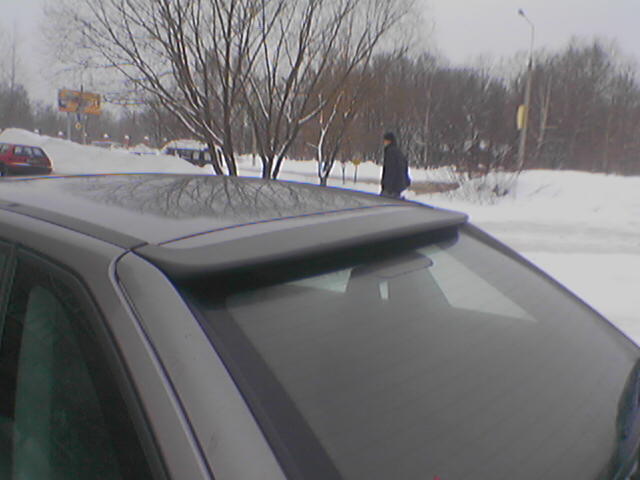

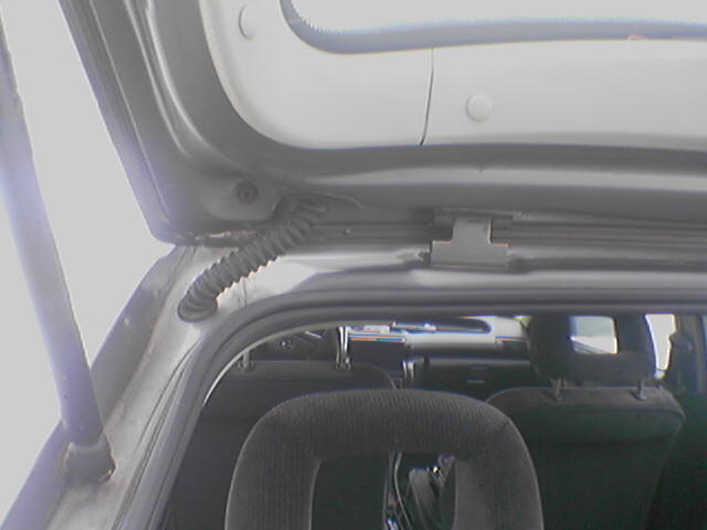

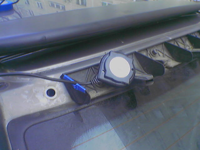

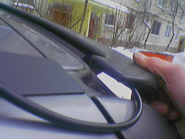

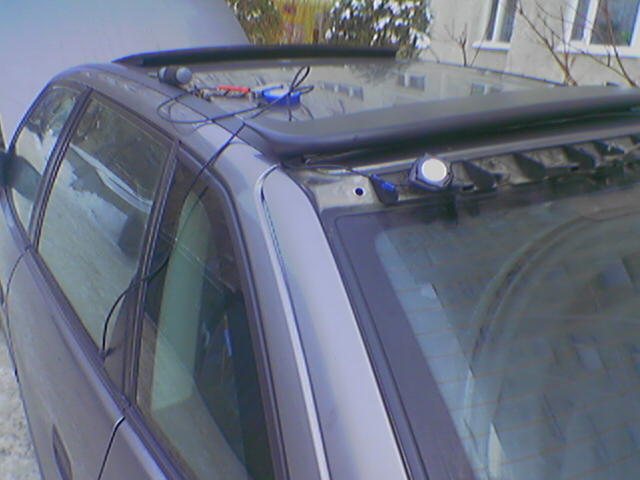

Почти голыми руками, без дрелей, паяльников, через штатные заглушки и гофры - в штатном спойлере. Разъем PS2 пришлось резать - с пласмаской не пролезал. Аккуратный разрез вдоль позволяет безболезненно собирать. Времени - час. Прием намного лучше чем на задней полке под стеклом.
Кому понадобится инструкция - пишите т.к. есть ньюансы. Переходник на RS-232 рулит, в программах ставим COM1 физический

Это Fortuna U2 старая, есть такие-же Holux и т.п. Шнура GPS хватило только до багажника. Из багажника до передних сидений идет целиковый кабель от мыши ps/2, вместе с обоими разъемами - круглым снаружи и плоским изнутримыши. Далее из мышыной платки выпаял ответную часть разъема и к ней паял далее: два провода - один метровый от комовской мыши на 9пин компорт в буке, второй на usb-ответвитель-питания. Ну не люблю я блютус. Провода теперь совместимы с Rikaline 6010 and Holux GM 210,Holux GM 212,Holux GR-213 Mini G-Mouse , and Fortuna u2
