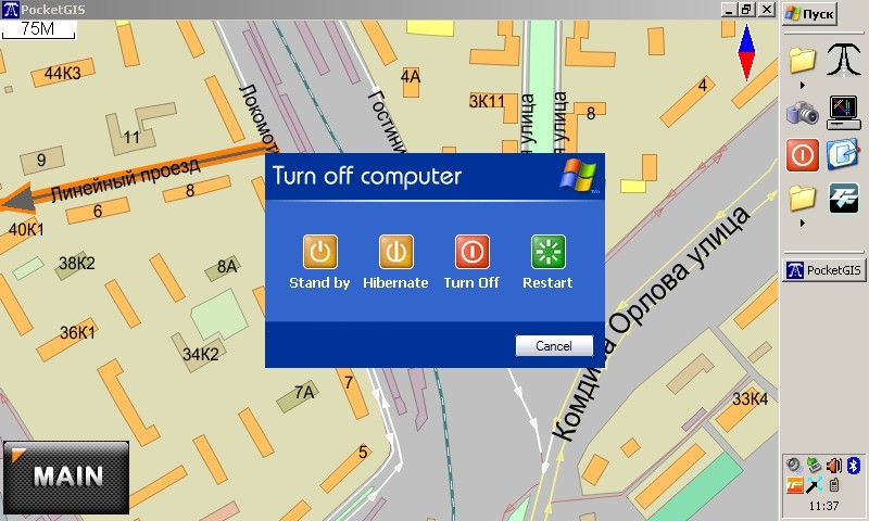

Добавлю: Make Screenshot Plugin для TrueLaunchBar
У меня критерий отбора был один: снятие скриншота по тыку в экран Насчет авто аплоуда тоже думал, но это было скорее пожелание, чем обязательное требование. Ну и заодно искал решение для удобного управления системой БЕЗ фронт-энда.
Нашел и поставил TrueLaunchBar; кроме возможности снятия скриншотов, обрел еще следующие возможности:
- подменю с финишами ПокетГИСа по тыку кнопки в лончбаре, причем меню строится прямо по папке, в которую ПокетГИС и так складывает финиши по умолчанию, для добавления финиша в это меню достаточно просто сохранить финиш в ПокетГИСе в дефолтную папку. ПокетГИС в ту же папку складывает и треки, но TrueLaunchBar умеет фильтровать папку по маску, т.е. в меню финишей попадают только *.lm3
- вызов одной кнопкой подменю отключения системы, в котором можно оставить только реально используемые варианты - например Standby, Shutdown и Restart
- программы, используемые время от времени, чтобы не загромождать кнопками лончбар, можно поместить в подменю, открывающееся по кнопке в лончбаре
Собственно снималка скриншотов позволяет писать в форматах JPEG, BMP и PNG, позволяет задать задержку между нажатием на кнопку и снятием скриншота (очень удобно, когда хочешь показать какое нибудь меню), снимается весь экран, текущее окно либо произвольный фрагмент.
Есть и еще интересные плагинчики, типа управления разнообразными медиаплеерами прямо из лончбара, погода и т.п.
Прога НЕ бесплатная, стоит для жителей России и СНГ 100 рублей
