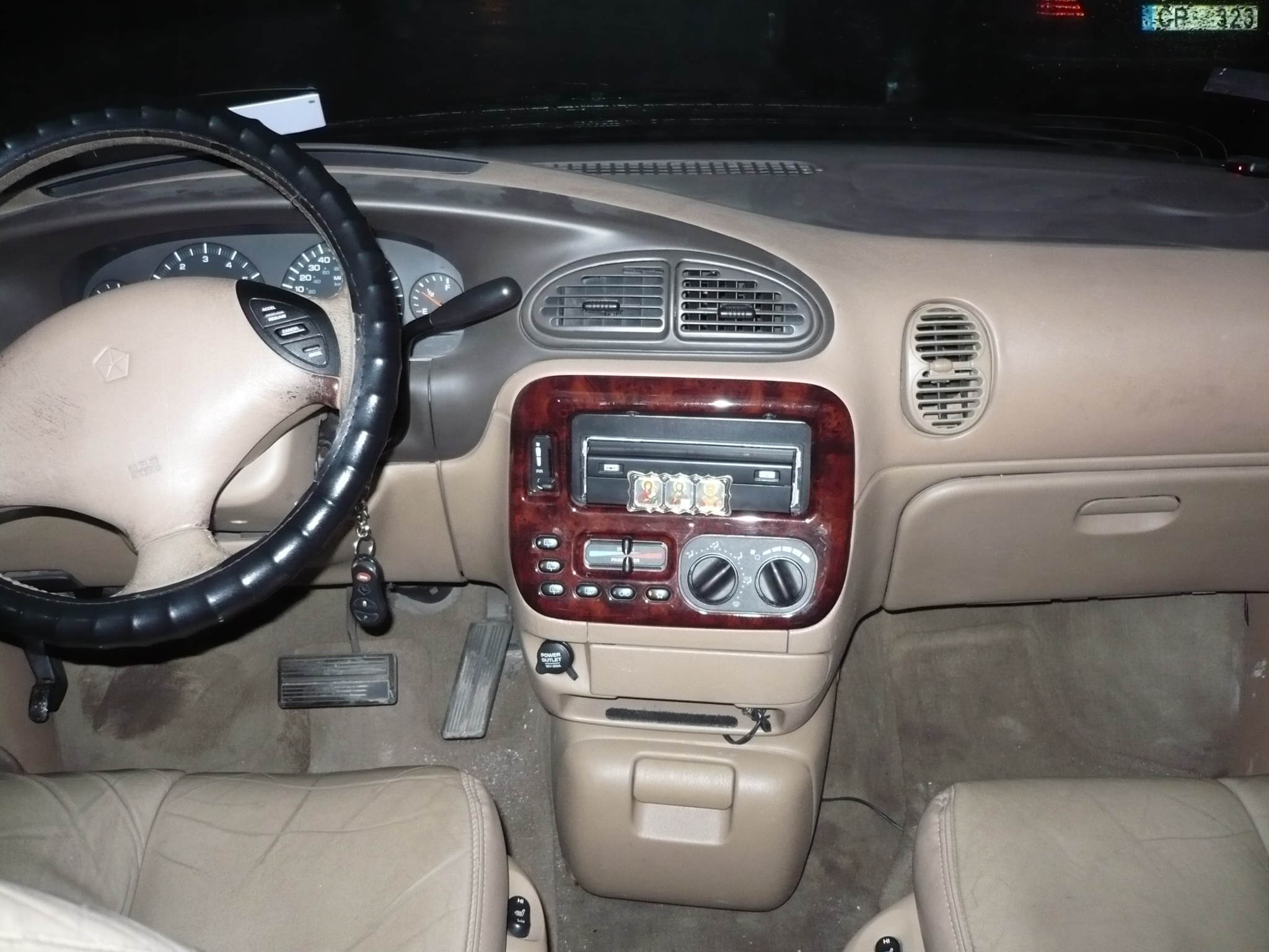

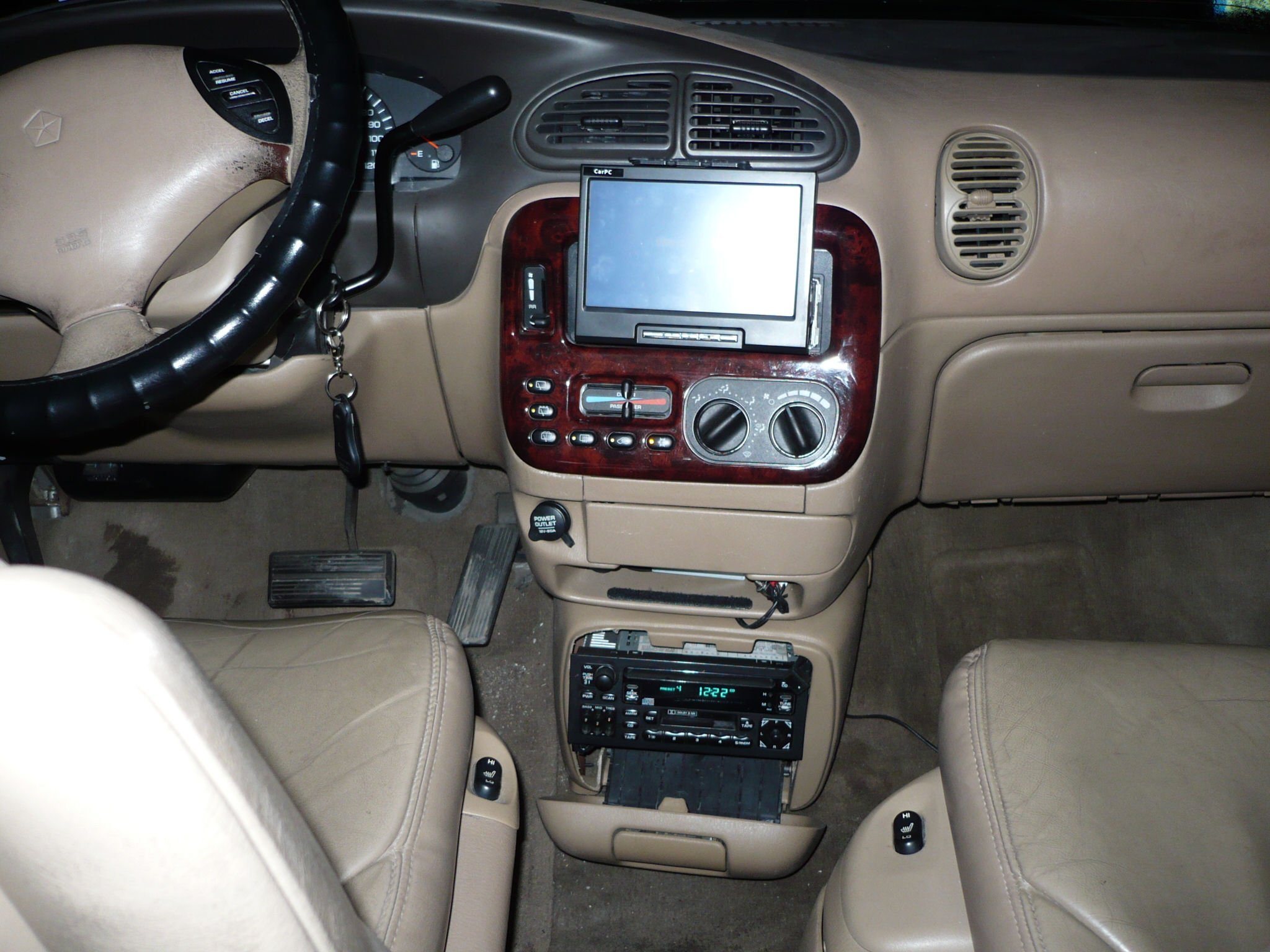

Фотки салона
http://forum.pccar.ru/attachment.php...1&d=1196977676
В закрытом виде
В открытом виде

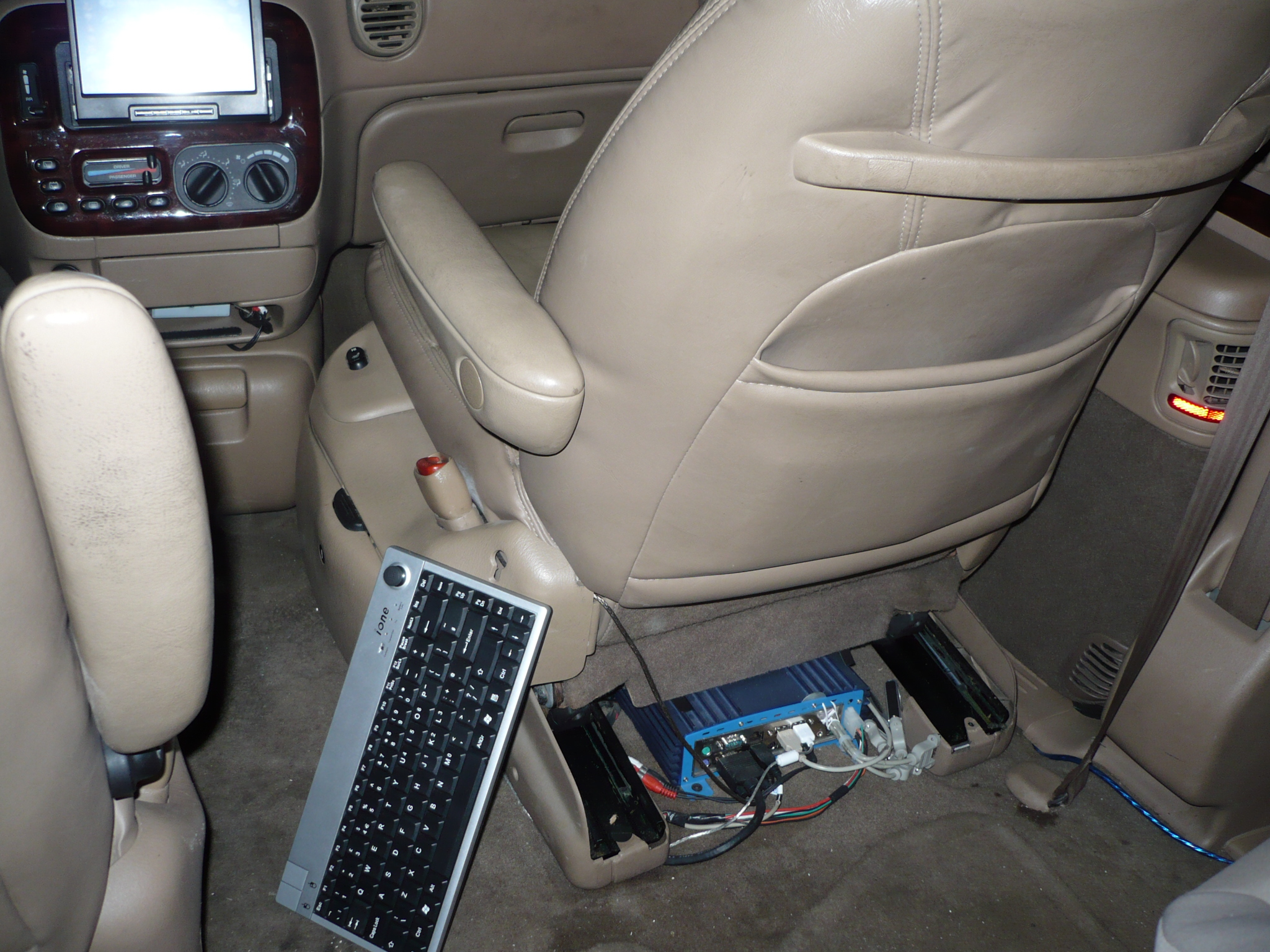

Банальный корпус Woom, купленный на КарТФТ, вместил в себя Jetway 7F2WE-2G-OC с 2.0 GHz VIA C7, 1 Гиг оперативки, 80 Гиговый хард 2.5”, и блок питания M2-ATX. В процессе эксплуатации выяснилось что 2 УСБ очень мало, прикрутил ещё 2 - опять мало, очередной раз сняв комп из машины наплевал на эстетику и вытащил через проделаное отверстие ещё 4 УСБ – теперь много  !
Периферия
- ГПС - пока валяется на пенеле в углу.
- УСБэшный гаджет 2в1 Синезуб и ВайФай подключен на прямую к компу.
- Беспроводная клава с джойстиком воткнута в кармашек за сидением.

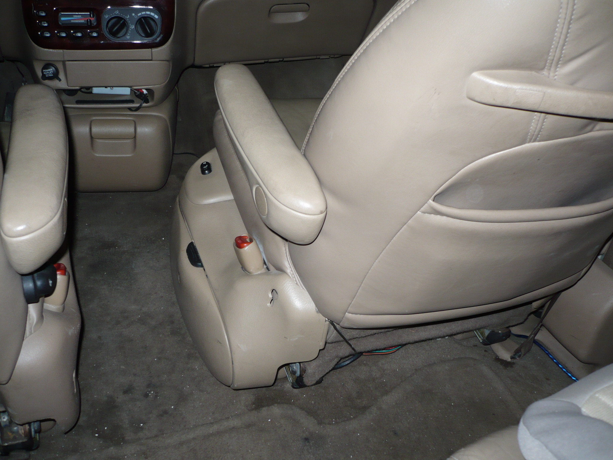

Ещё фотки
Отодвинутое сидение - кишки наружу
http://forum.pccar.ru/attachment.php...1&d=1196978213
Сидение в нормальном положении

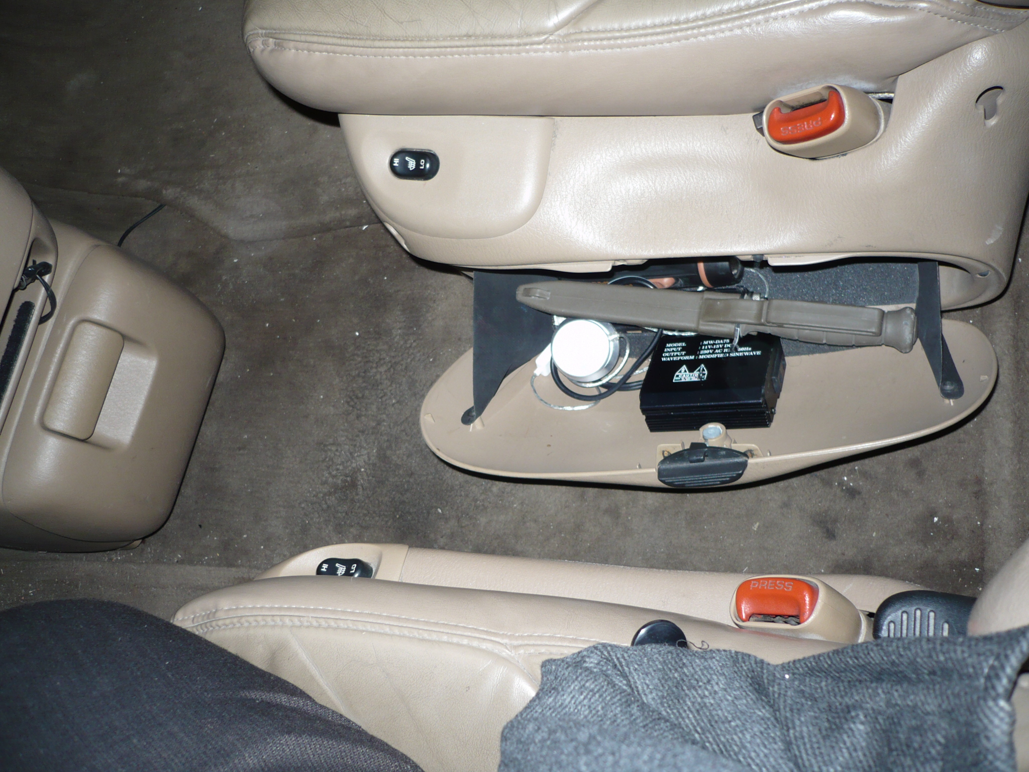

Здесь будет ящик-подлокотник
