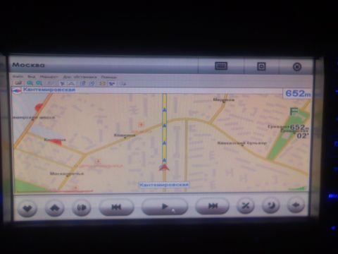

Решил начать свой рабочий журнал...
Итак имеем вот такую красавицу пумку

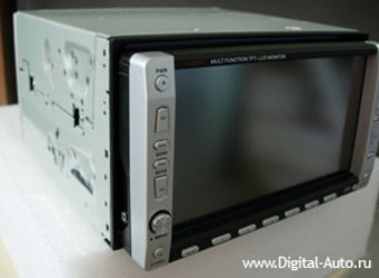

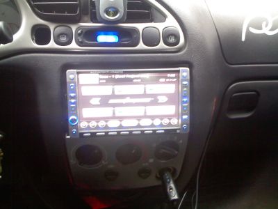

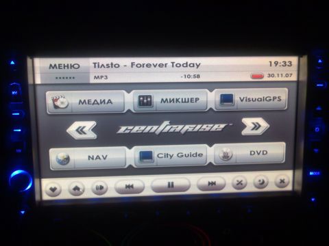

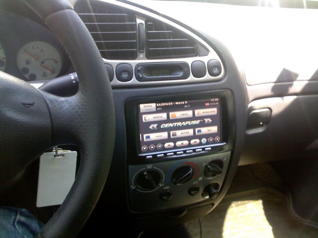

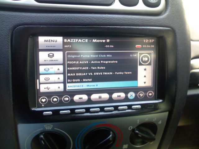

Посоветовавшись с друзьями, которым без особых проблем удалось поставить 2DIN магнитоллы, было принято решение об установке в машину монитора DA-6500 любезно предоставленный мне spburger

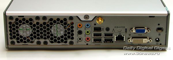

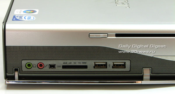

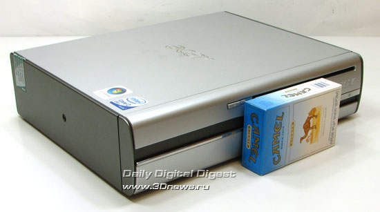

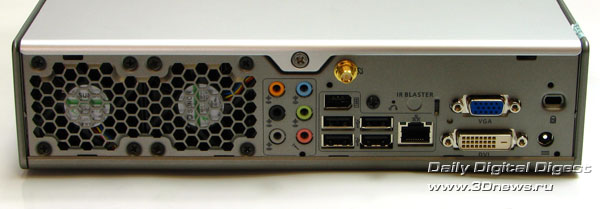

В качестве мозга было решено использовать малогоабаритный но мощный компьютер производства Acer - Acer Aspire L100 Athlon64X2-4000+/1GB/sata250/wi-fi/6usb/cardreader - с питанием от 19 вольт. Производительный комп решил брать с запасом на будущее, например писать маршрутные камеры, побиться в C&C3 пока ждешь кого нить. А если честно, когда я его увидел в ЭТО - он меня впечатлил размерами и параметрами - по большому счету это была импульсивная покупка

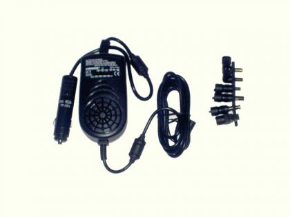

По началу для питания компа использовался бесперебойник, а затем исходя из положительного опыта уважаемого Z@GR был приобретен автоадаптер универсальный Vanson sdr-150w за 1905 руб с доставкой
Ну думаю GPS приемник в особом представлении не нуждается - это всеми любимый BU-353

При работе компа от упса (и от розетки тоже) родной блок питания довольно ощутимо нагревался и бесперебойник тодже был очень горячим - пришлось в него ставить вентилятор 80 мм. По этому когда был куплен автопитатель я переживал как будет греться он. Родной блок был рассчитан на 19 вольт при токе до 7,1 ампер. Но на системном блоке есть надпись 19в -4,74А Таким образом его максимально потребляемая мощность равна 90 ватт
Vanson не греется совершенно!!! Причем сразу пропали помехи по звуку, не смотря на то что комп был подключен к усилку на соплях... но об этом позже...

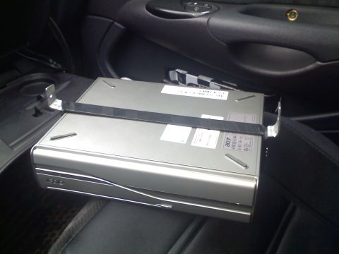

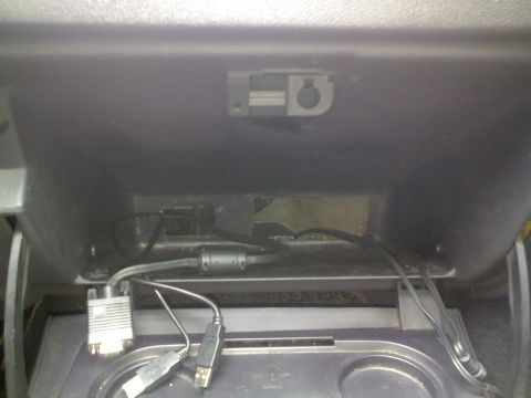

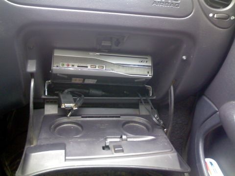

Долго думал куда буду устанавливать компьютер. В багажник - далеко и не хотелось тянуть длинные провода, под сидушку - слишком мало места (малогабаритное купе как-никак), да и если его туда поместить то зимой вся вода с ботинок задних пассажиров будет на нем. Было решено установить компик в бардачок - ему места там хватило как раз. В торце бардачка было вырезано 2 прямоугольные дырки под вентиляцию и подвод проводов
фото будет позже

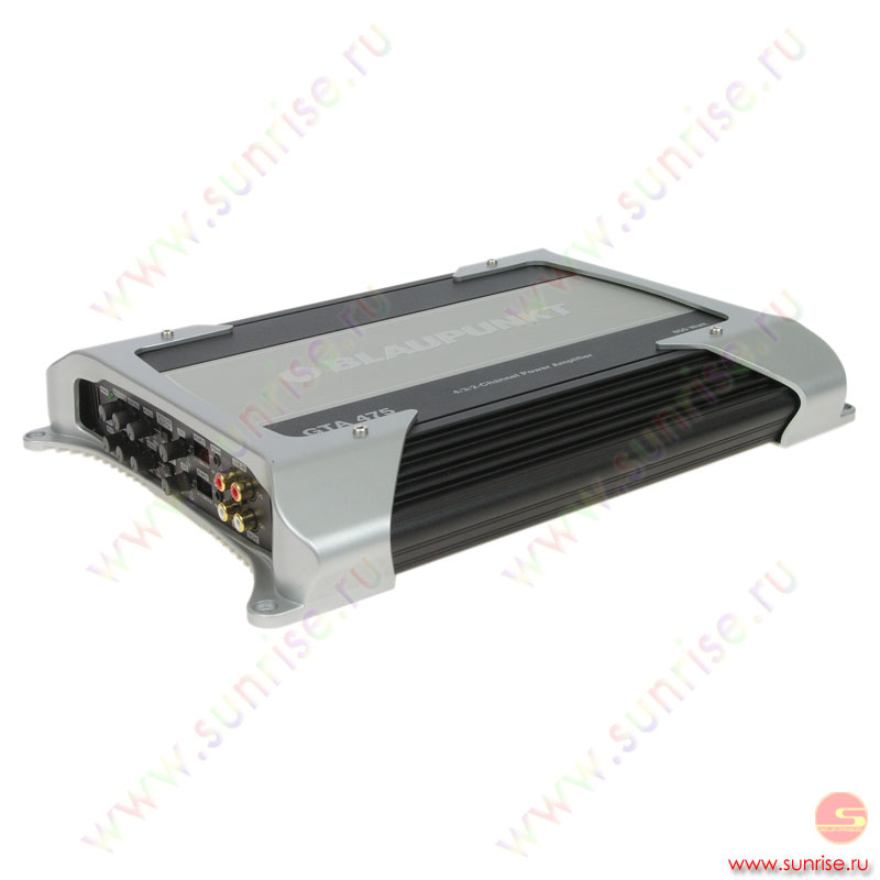

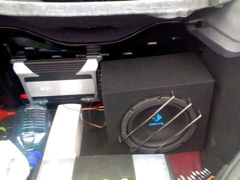

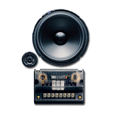

На вырученные деньги был куплен саб helix deep blue 10", усилитель
Blaupunkt GTA 475 - четырех канальный
Фронтальная акустика - компонентная MB Quart 213
Правда я слегка ошибся с фронтальной акустикой - везде говорилось что посадочные места под нее рассчитаны на 130мм акустику, а оказалось туда без проблемм встают и 160 мм динамики. Но, тем не менее, все это удачно установлено в двери и багажник. По началу думал сабвуфер делать стелс, но ввиду маленького объема багажника (275 литров при поднятых сидушках) все же решил обычный ящик, чтобы в случае чего можно было с легкостью оставить его дома
На фото видно состояние багажника на сегодняшний день, упс еще не успел снять

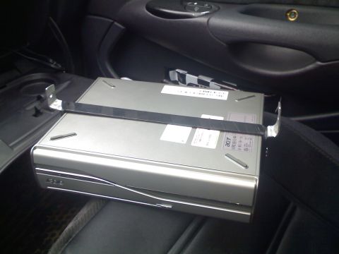

Итак фотки установки компа в бардачок
Сам бардачок с вырезанными вентиляционными отверстиями
Комп с креплением (колхоз, знаю... буду переделывать - это пока примерочная инсталяция)
и то как комп встает в бардачок

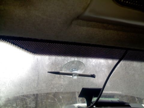

Стилус был удобно закреплен на лобовое стекло на присоску от GPS приемника

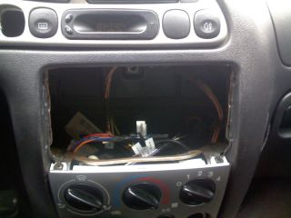

По умолчанию Центральная консоль

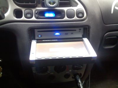

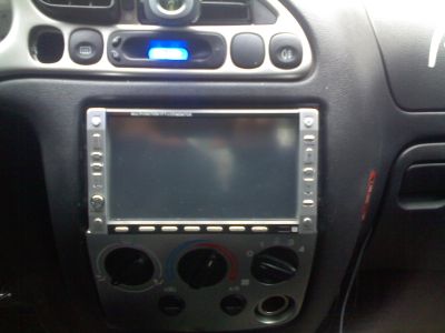

После снятия магнитолы образовалась вот такая дырка
Для установки монитора пришлось отрезать одну пластмасску, она закрывала изогнутую металлическую распорку (на фото внизу), а саму распорку молоточком опустить вниз. Теперь монитор внатяг входит и выходит
Как обычно, я куда то засунул рамку от монитора и никак не могу вспомнить куда... теперь по краям моника неприятные щели. Рамку отложил для доработки, так как она не входила сверху - наверное она испугалась и спряталась

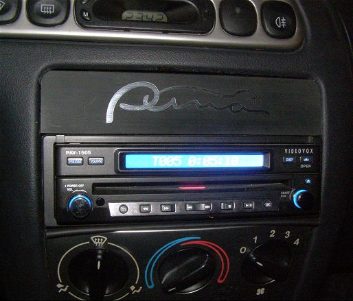

Очень хотелось бы чтобы монитор выглядел вот так
Вот только боюсь самостоятельно сделать рамку чтобы утопить моник врятли получиться
