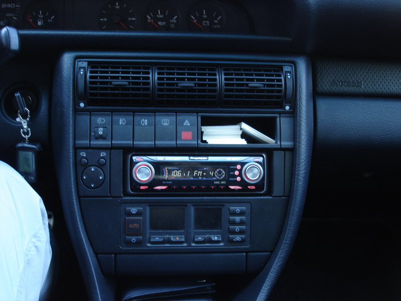

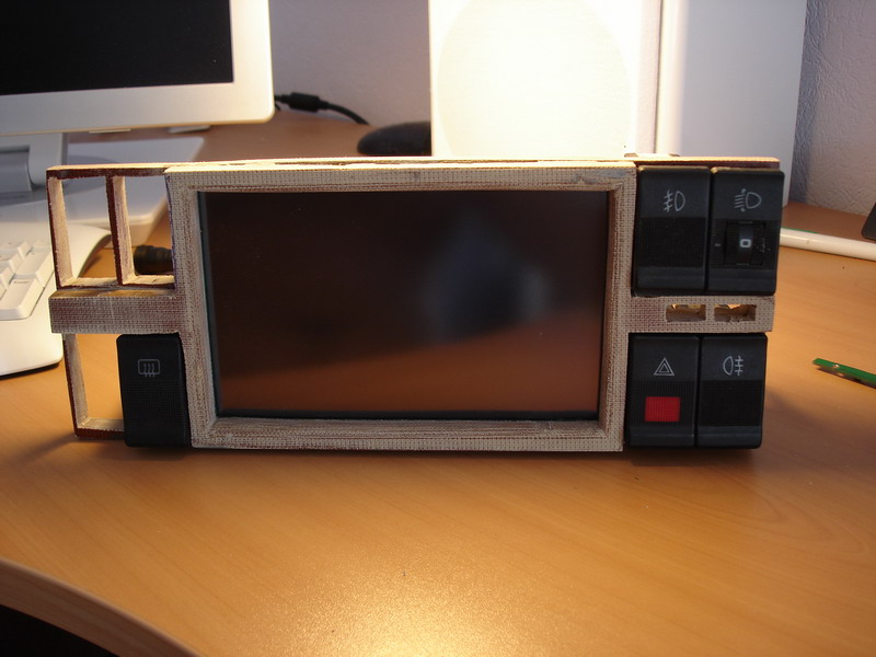

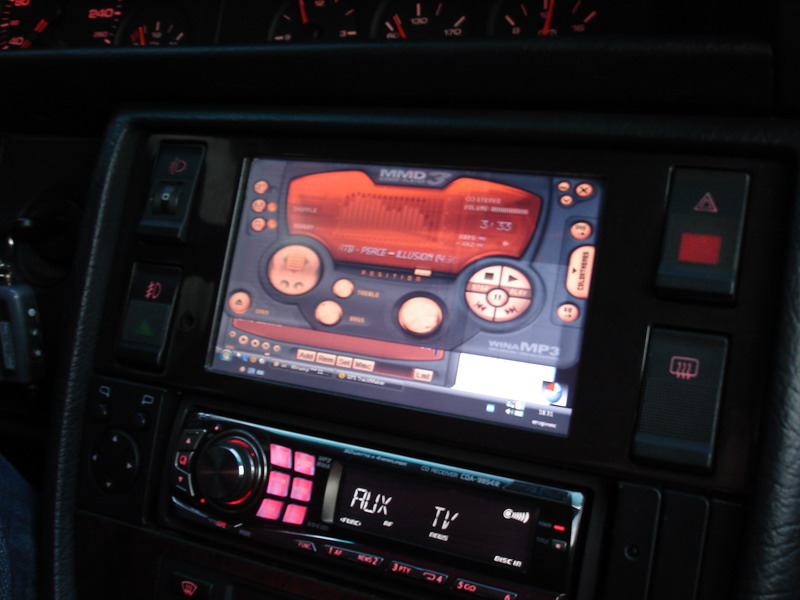

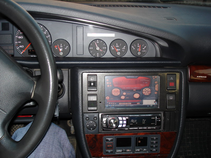

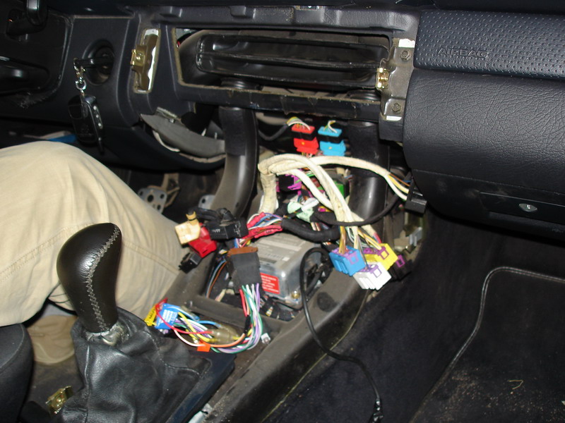

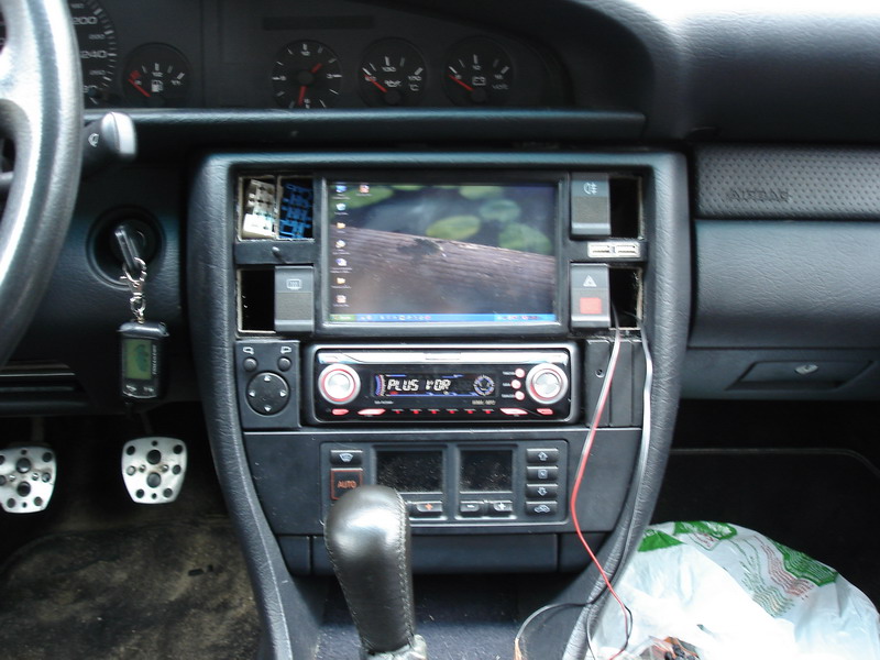

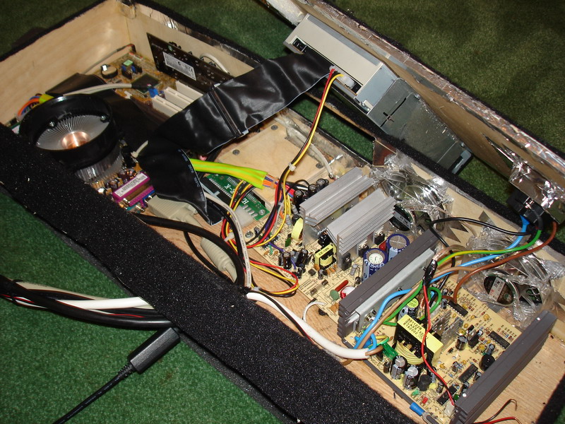

наконец то я решил выложить свой проект, вернее свои три проекта , с каждым я проездил около полугода.
Итак первый.
монитор Prology PCM700
проц Celeron 2.66
системная плата ASUS I865 VIDEO
DIMM DDR 512
HDD 2.5 60Gb
DVD-ROM
Creative X-Mod
GPS GlobalSat 355
Wlan D-link
Bluetueth
Тв тюнер внешний COMPRO
пульт универсальный logitech
блок питания 300W
адаптер 12В-220В

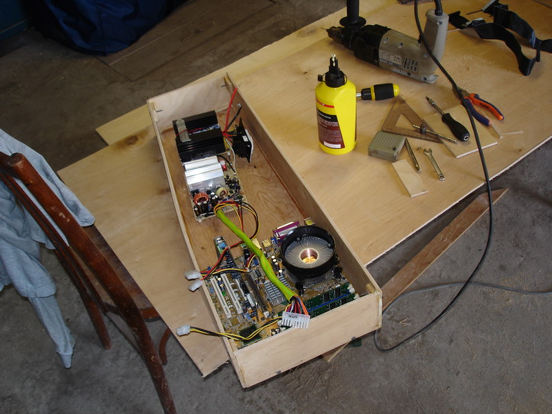

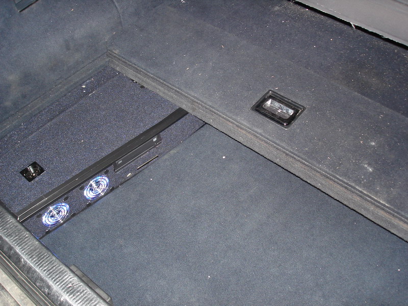

Корпус я делал из фанеры, в принципе получилось весьма неплохо для первого раза, было несколько минусов. Во первых неудачная система питания через преобразователь и через обычный бп, при попытке завести машину комп просто выключался, да много места занимал, хотя в багажнике было достаточно место в нише и он ничему не мешал. Рамку в торпеду пилил из текстолита, lолго мучительно, но получилось хорошо.

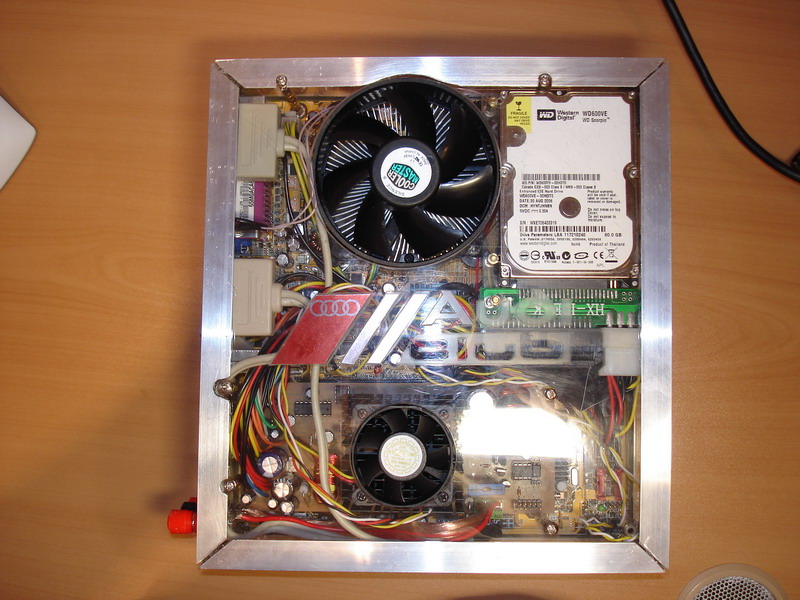

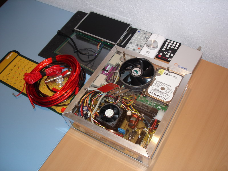

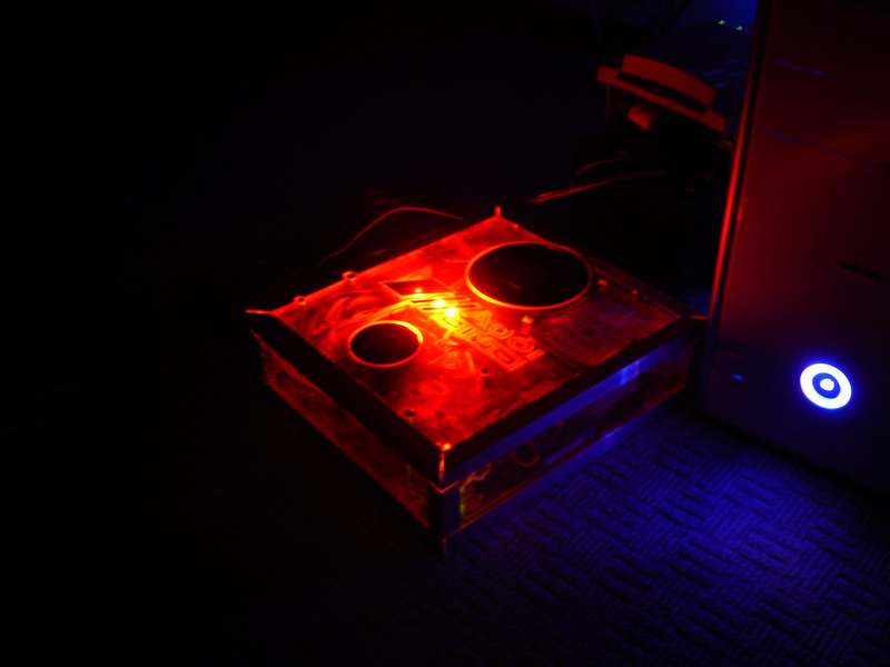

второй.
проц Pent 4 3.0 Prescott
DIMM DDR 512
Creative X-Mod
GPS GlobalSat 355
Wlan D-link
Bluetueth
HDD 2.5 60Gb
DVD-ROM внешний
БП SL

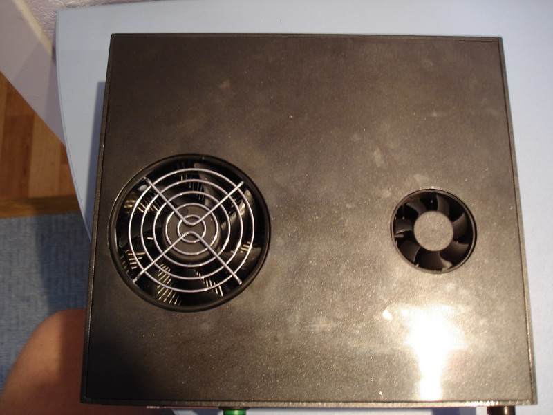

После покупки БП SL решил уменьшить корпус и сделать его из оргстекла, работал несколько дней, получилось на мой взгляд тоже неплохо, рамку в торпеду тоже делал из оргстекла, к сожалению фоток нет, но выглядело неплохо. Причиной перехода к третьему варианту послужило то, что нечаяно пролил масло на кулер, вначале думал что его там немного, но когда комп начал глючить (прошла неделя) я разобрал корпус и увидел что проц просто плавает в масле и оно повсюду, после промывки с feri комп продолжал глючить и было решено сделать апгрейд, а заодно и новый корпус и рамку, захотелось чего-то на вид более серьезного и не лампочки повсюду )))

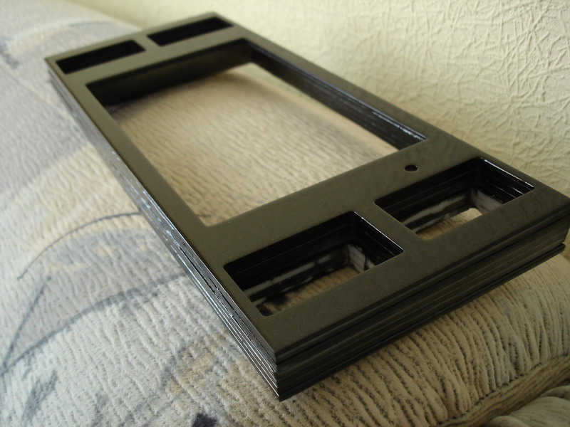

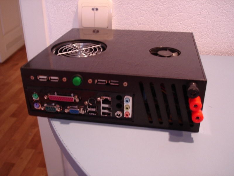

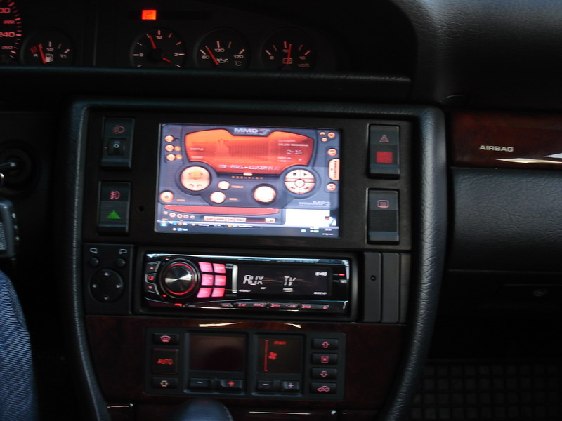

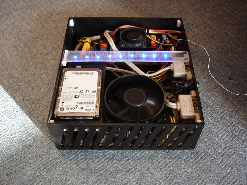

итак последний третий:
проц Pent 4 3.2 Cedar Mill
системная плата ASUS I945 VIDEO
DIMM DDR2 1024
HDD 2.5 120Gb
Creative X-Mod
GPS GlobalSat 355
Wlan D-link
Bluetueth
DVD-ROM внешний
БП SL
в третьем варианте корпус был сделан из белого пластика, склеен и покрашен в черный металик, тоже было сделано и передней планкой, покрашено было супер, выглядит как штатная.
ну как??? нормально??

Зачот.хорошая работа.А что с акустикой?

Старый 12.11.2007, 20:55   #7
zeus
Регистрация: 08.09.2006
Город: Воронеж
Регион: 36
Машина: Audi
Сообщений: 18
zeus is on a distinguished road
Помсоему когда у тебя был второй корпус он очень похож на сериловский!!!! Это вроде он и есть!!!
что значит сериловский?????
корпус был сделан из 3 мм оргстекла, но при склеивании уголки стали не очень красивые, т.к был виден клей, поэтому я его обрамил алюминиевым уголком, на лицевой части оргстекла сделал логотип audi клуба, т.к я уже там очень давно общаюсь, логотип нанес обычным шилом с линейкой, просто все делал аккуратно, в итоге он стал светиться. корпус был сделан исходя из личных разработок и ни с какого не копировался. все придумано мной лично, если и есть какое то совпадение (сильно сомневаюсь) то это просто совпадение!!!!!!

поражает аккуратность и терпение, три проекта на одной машине, я бы не осилил
зачет однозначно
единственное что не понравилось дык это то, что все (за исключением харда) компоненты взрослые, т.е. от десктопного компа, и как следствие многожрущие
