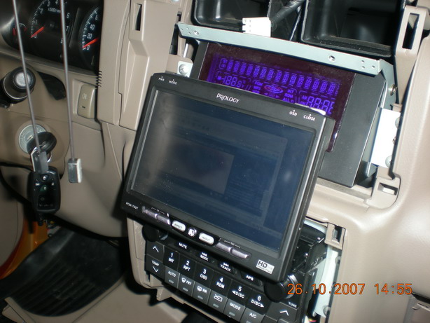

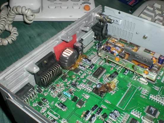

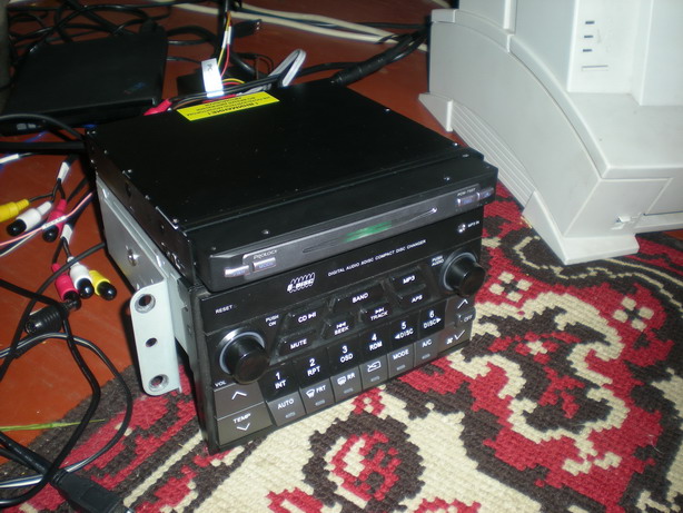

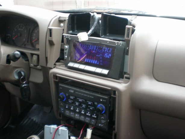

примеряем монитор по длине, чтоб ни во что не уперся.
ложим тюнер набоковую, нужно ложить еще фильтр и кондёр, чтоб срезать 20мм от стандартного блока управления, для всовывания туды нашего монитора
ID:	4302   Нажмите на изображение для увеличения
ID:	4303   Нажмите на изображение для увеличения
Последний раз редактировалось mrepik; 02.02.2008 в 12:58.

кстати. родной дисплей я трогать не собираюсь. я пытаюсь вообще не трогать переднюю панель. дисплей выезжающий

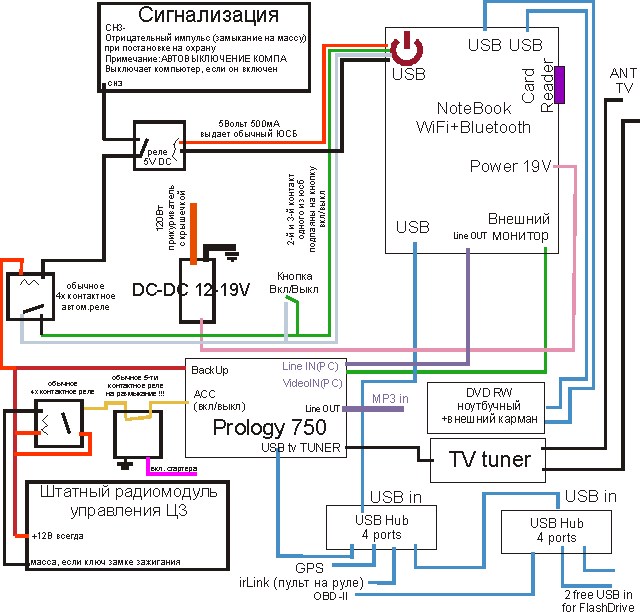

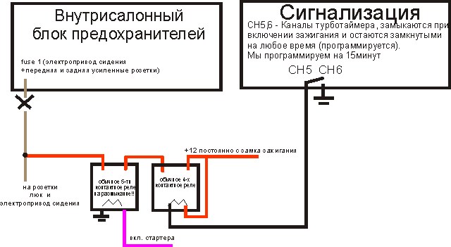

Общая схема установки и подключения оборудования - фсё уже работает.
Название: схема КарПиСи.jpg
ID:	4688   Нажмите на изображение для увеличения
Название: схема управления розетками.jpg

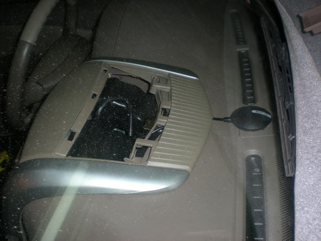

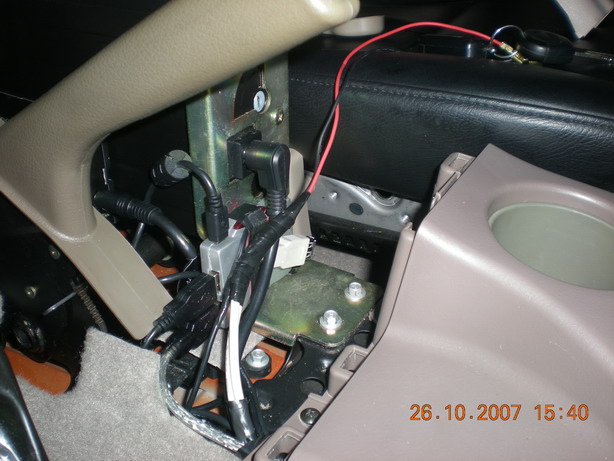

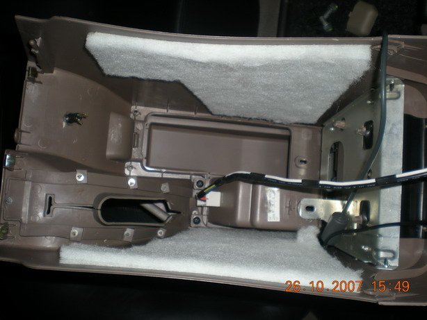

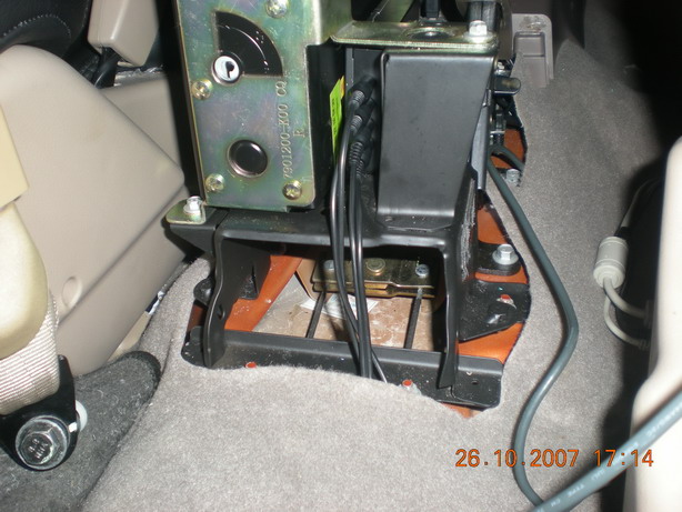

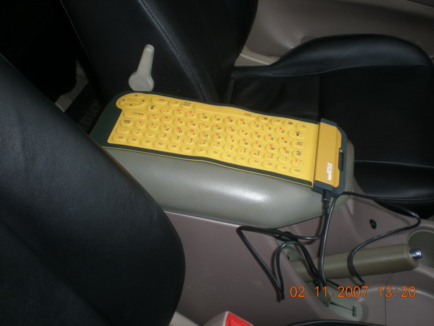

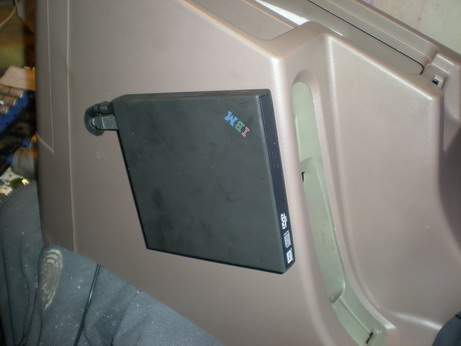

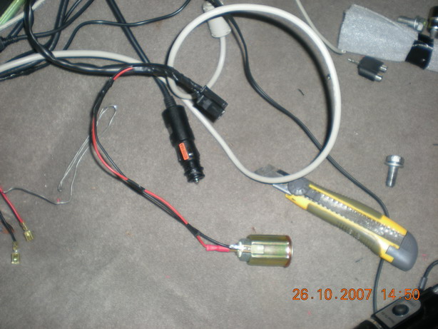

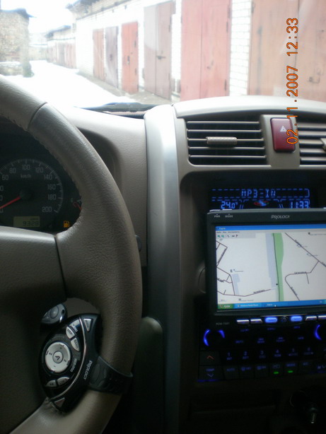

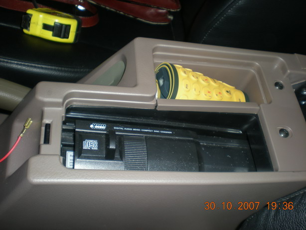

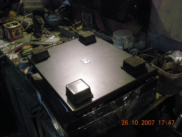

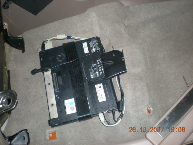

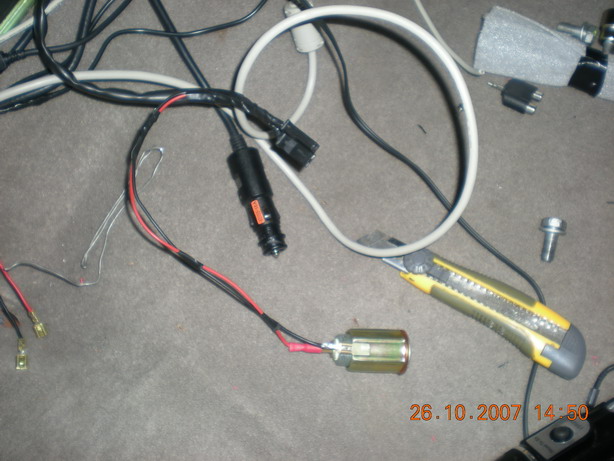

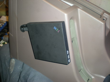

Считаю свой проект законченным, так как настройка софта это "незаканчиваемая стройка"
ID:	4690   Нажмите на изображение для увеличения
ID:	4691   Нажмите на изображение для увеличения
Название: Антивибрационные подставки.jpg
ID:	4692   Нажмите на изображение для увеличения
Название: Крепления внешнего тюнера для Prology 750T.jpg
ID:	4693   Нажмите на изображение для увеличения
Название: Крепление одного из ЮСБ хабов.jpg

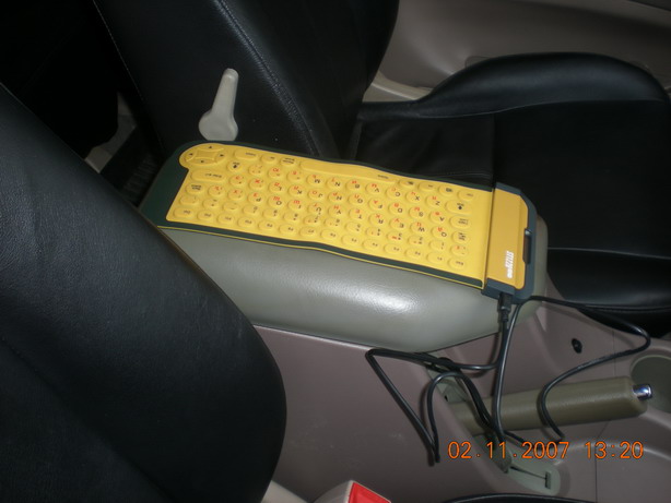

Название: Резовая клава ложится точно на подлокотник.jpg

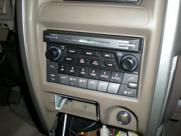

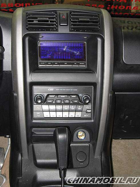

А что это была за дверочка, куда моник встал?

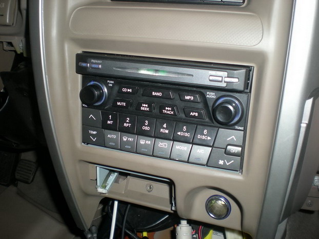

Старый 04.12.2007, 21:45   #10
mrepik
Аватар для mrepik
Регистрация: 04.11.2007
Город: Киев
Машина: 2007/GW/Hover
Сообщений: 136
mrepik is on a distinguished road
это не дверочка, это был сегмент магнитолы. я его срезал.
вот на нижней картинке мне уже положили тюнер на бок. после этого мешал фильтр и конденсатор бочка. После того как его положили на бок, я взял в руки ножик и болгарку и срезал 20мм по всему контуру. сместив пазы на 5мм вверх я опустил весь блок управления на 5мм и добился своего. в панели красовалась дыра 25х178мм (1/2 din). вот туды я и всунул монитор
