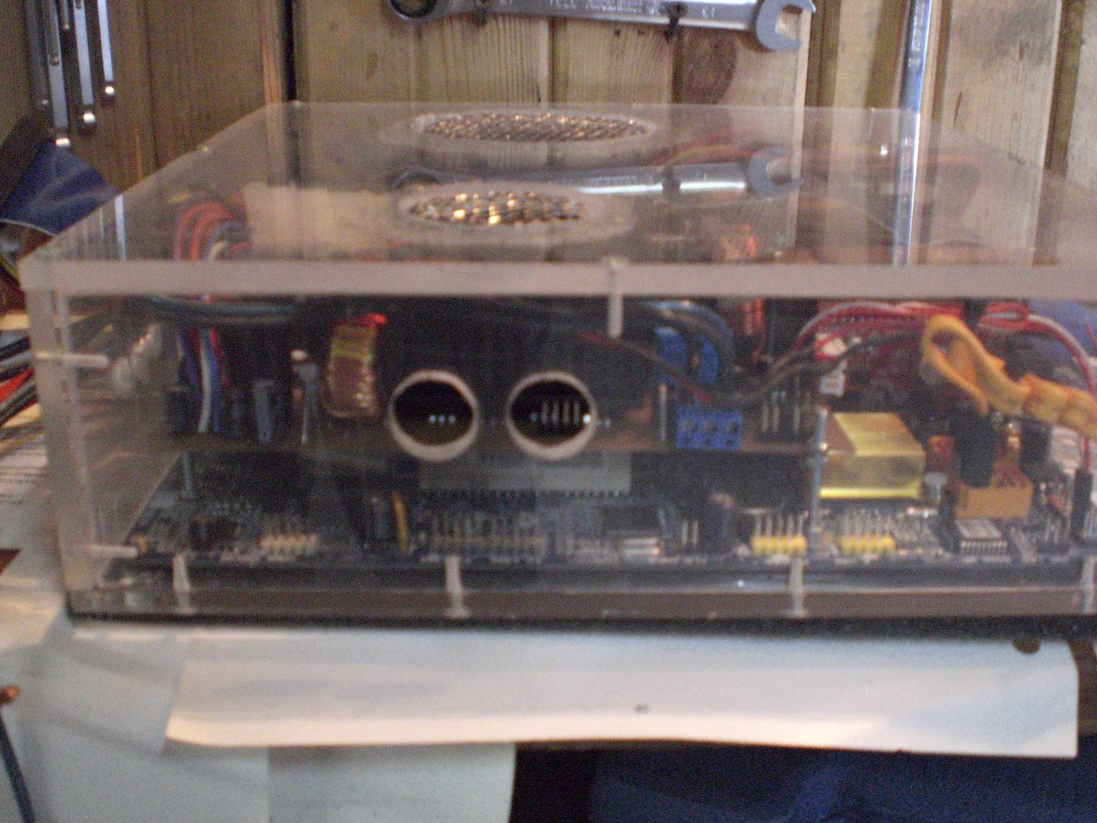

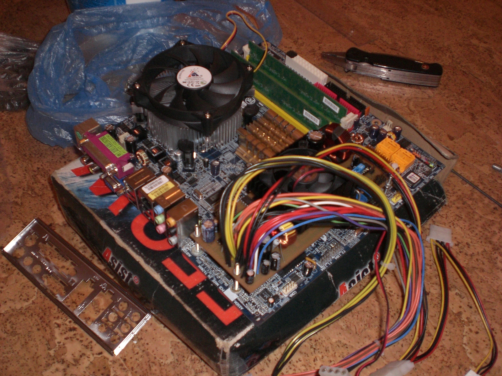

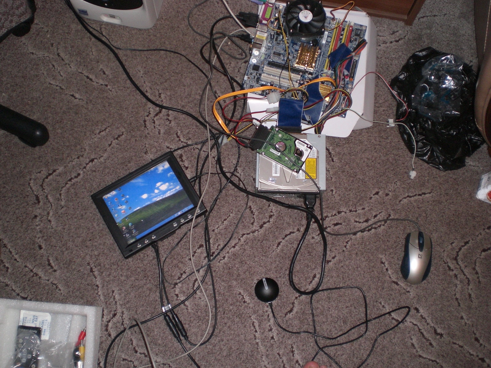

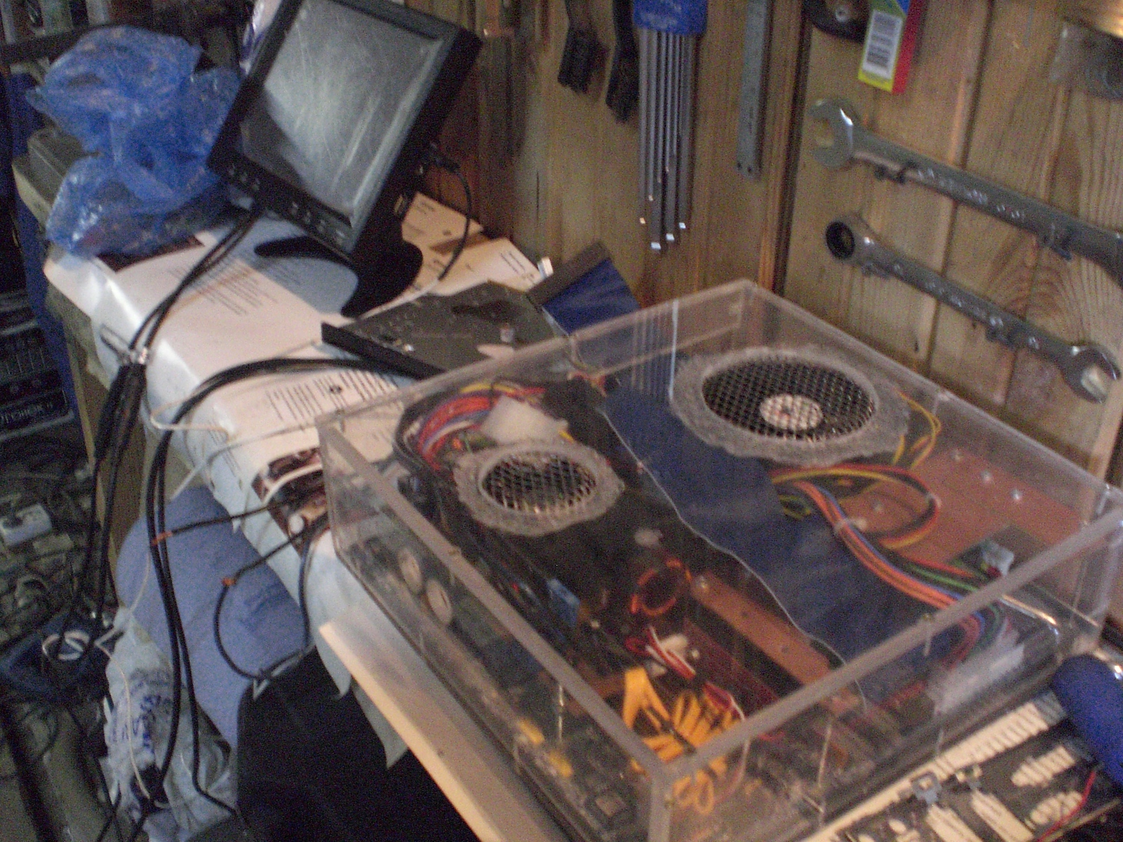

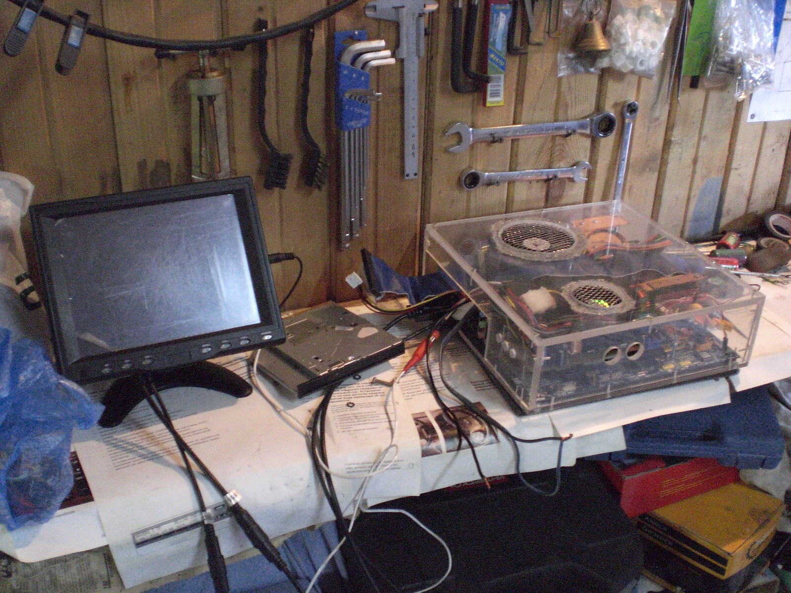

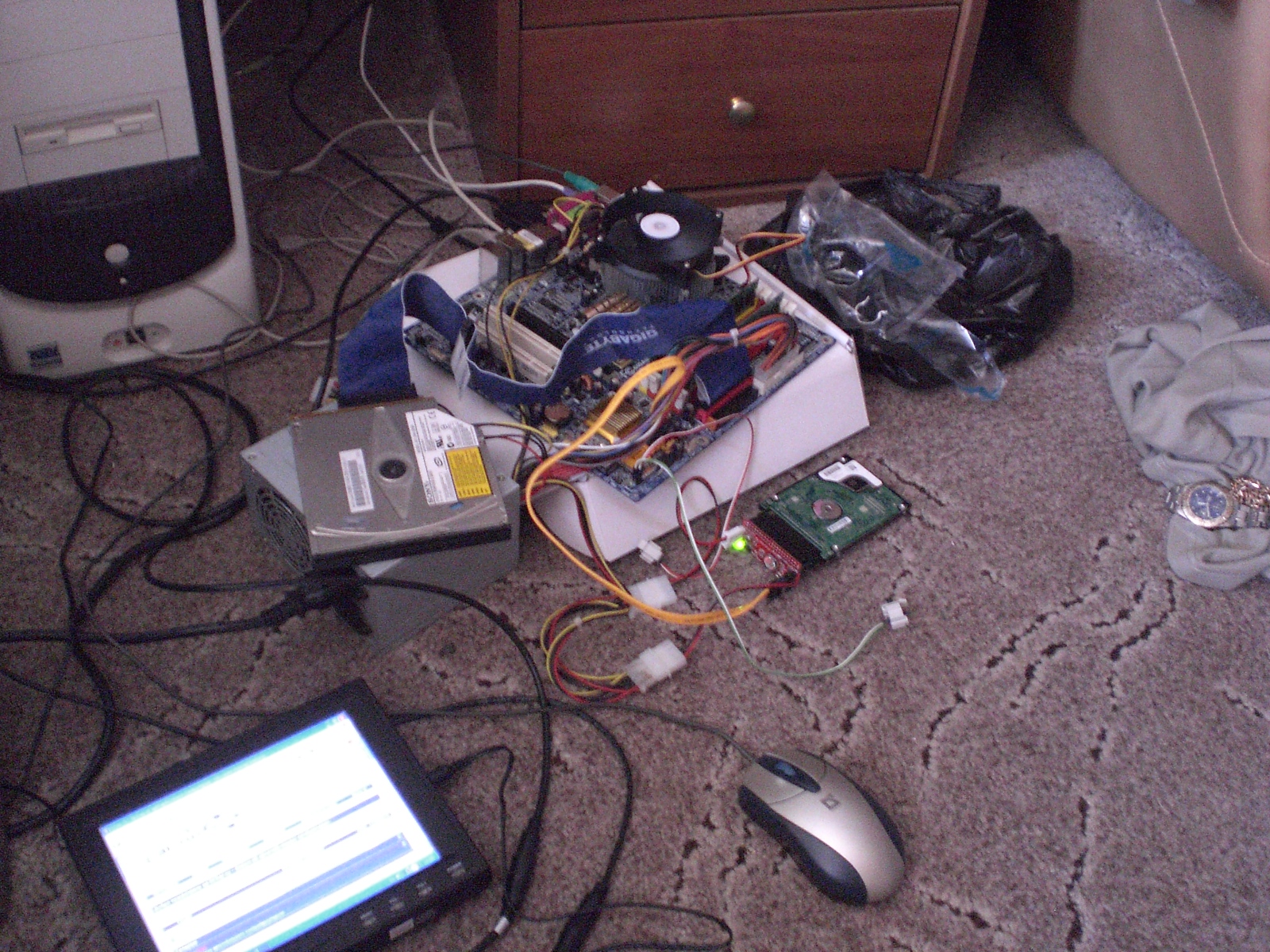

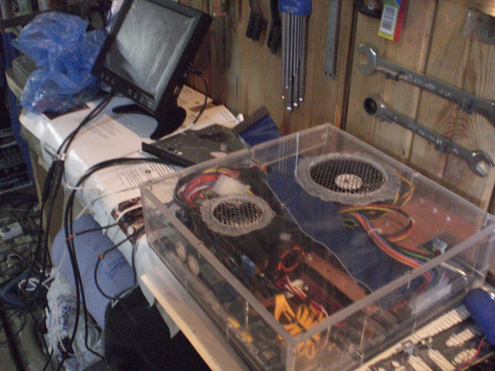

Привет всем !
Меня зовут Александр , давно заболел построением компа в машину и вот теперь только после долгих трудов выкладываю свои труды .
Вобщем зачем мне комп в машину ? друзья знакомые до сих пор не могут понять ну да ладно .
на первом месте стоит конечно просмотр фильмов , навигация , ну и дальше наверно WiFi , тв-тюнер , а там чем чёрт не шутит.
Итак дан пациент - автомобиль Шкода фабия комби.
ниже привожу состав системы:
- DVD+RW Sony DW-Q78A Slim 2200руб
- МОНИТОР XDXS084Z 800x600 7999 руб
- Процессор Socket-775 Pentium 4 631 OEM 3 .0 GHz = 1700 рублей
- Материнская плата MB Giga-Byte GA-8I945GMH-RH 2124 руб
- Модуль памяти sumsung original 512 Mb DDR 2 pc2-5300 667MHz / 5.3Gbs х 2 660 рублей х 2 = 1320руб
- Жесткий диск 2.5" 100.0 Gb Seagate ST-828A (5400rpm) 1870 руб
- проводочки и переходники ≈ 1500 руб
- Блок питания CAR-ATX p4 200W (SL PSU) 2500 рублей
- приёмник GPS BU-353 USB + прога ГИС РУССа
Монитор брал у Львовича Андрея + БП SL за что ему спасибо.

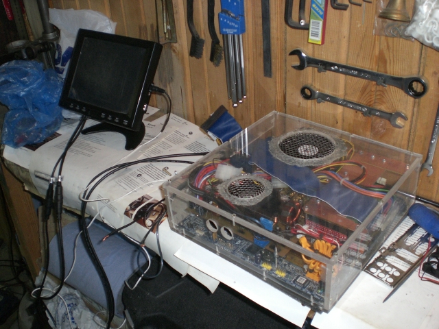

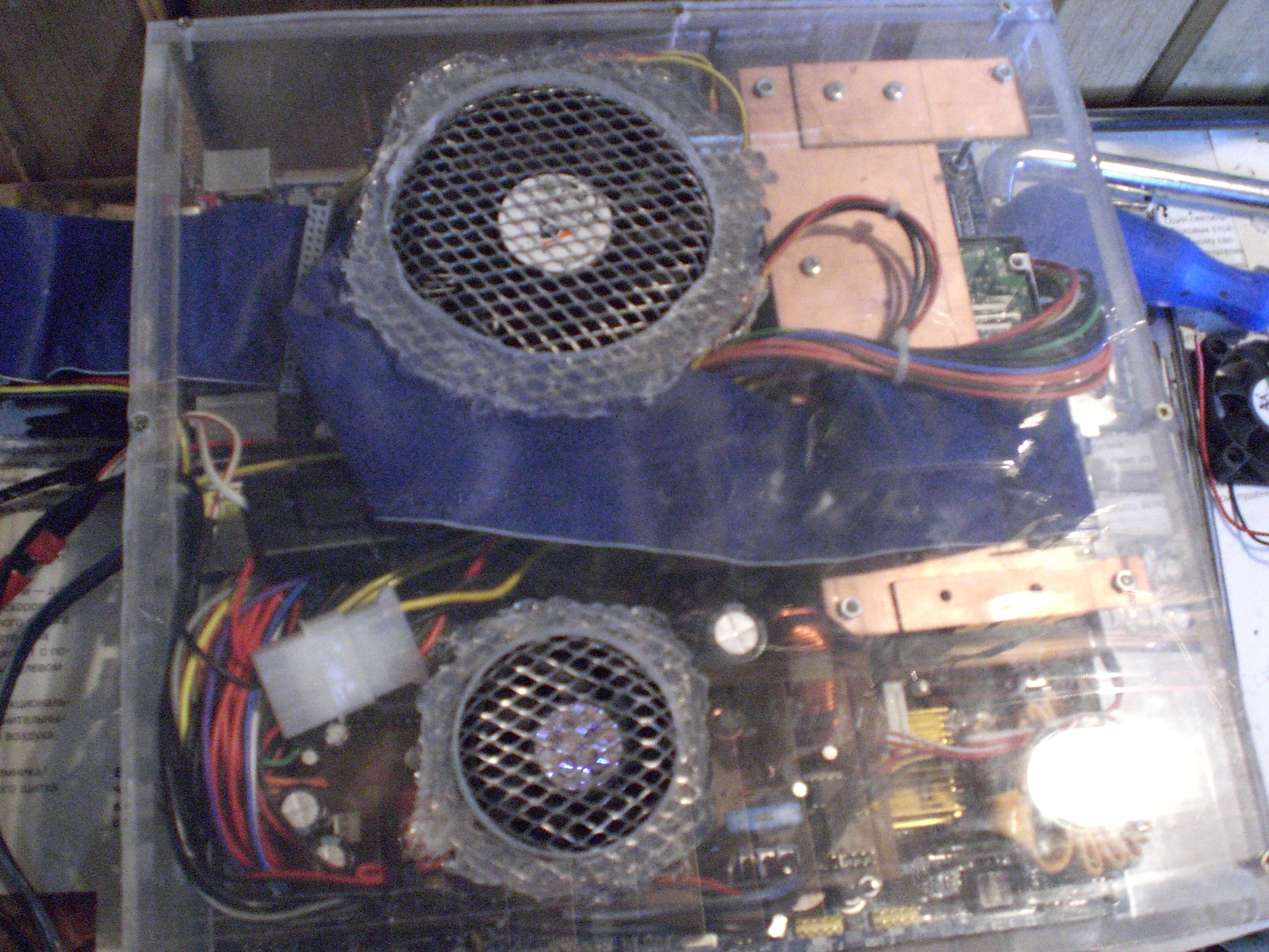

Корпус выпилил из оргстекла , если кто-нибудь сказал что это так муторно я б за это не взялся.
двд привод хочу вставить в центральную консоль ( думаю куда), а сам ком под сиденье
Комп собран, отлажен и ждёт своего час установки в авто но где взять время?
буду рад выслушать замечания
спасибо

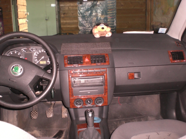

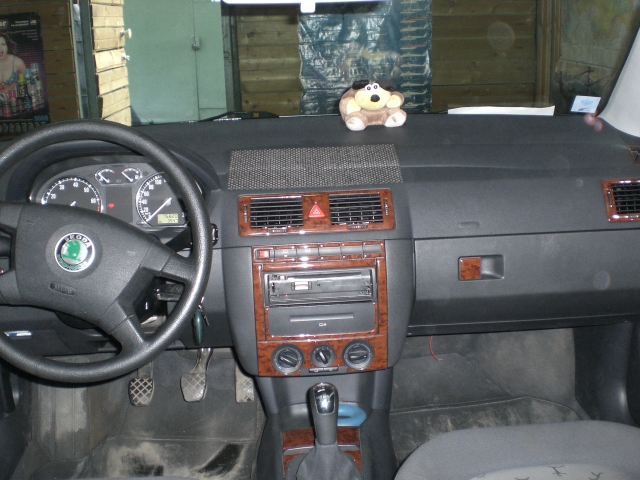

Кинь фотку торпеды, может и мы че дельного подскажем по поводу размещения компонентов.
Старый 04.09.2007, 12:39   #4
давай фотки торпеды, и планы по установке моника и компа

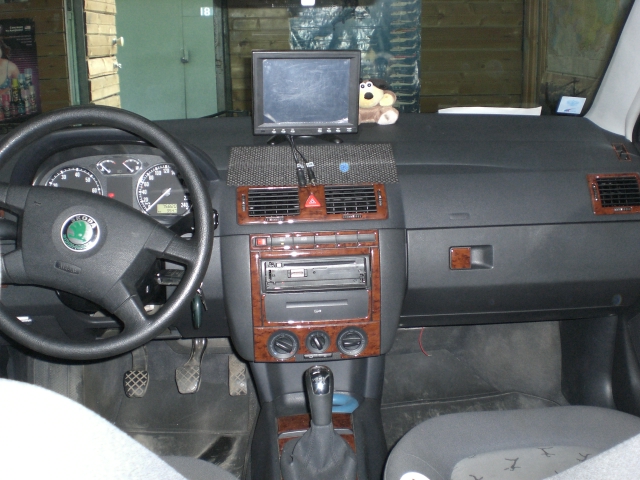

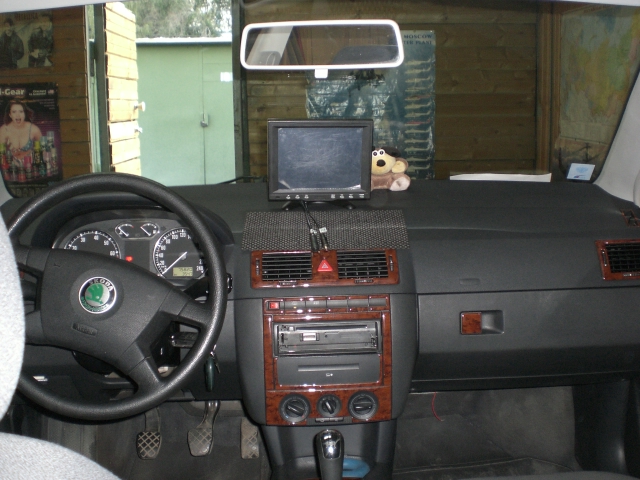

А вот фотки торпеды и примерное расположение монитора

прям так и поставиш???
а не спи..крадут????
или снимать монитор каждый раз будеш?
может лучше магнитолу нафик и там где дырка 2ДИН туда врезать?
Старый 05.09.2007, 11:09   #7
Сообщение от DELete Посмотреть сообщение
согласен, не лучший вариант, в первую очередь он тебе будет закрывать дорогу, во второю не очень вандалобезопасно, ну и в третью не эстэтично как то.
лучше всетаки в дырку 2дин, а магнитолу нах, трудоемко конечно торпеду пилить, но за то результат превзойдет ожидания
PS судя по фотке моник у тебя XDXS080Z, т.е. 8", а не 8,4"
Старый 05.09.2007, 12:38   #8
sashok
Аватар для sashok
Регистрация: 05.07.2007
Город: москва
Машина: 2002 Шкода Фабия 1.4 16V
Сообщений: 5
sashok is on a distinguished road
ну пока прям так наверно и будет, конечно каждый раз снимать
надо будет придумать быстросъёмный кронштейн для монитора. . .
В 2х дин не буду ставить потому что не видно будет его изображения
магнитолу я только и купил специально для компа что б звук выводить
конечно хочеться как на новых вольво монитор выезжает из торпеды около ветрового стекла
