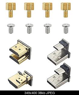

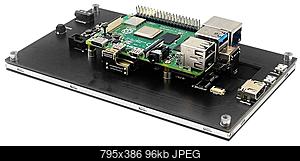

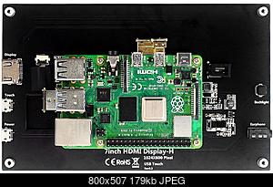

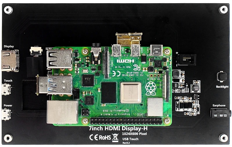

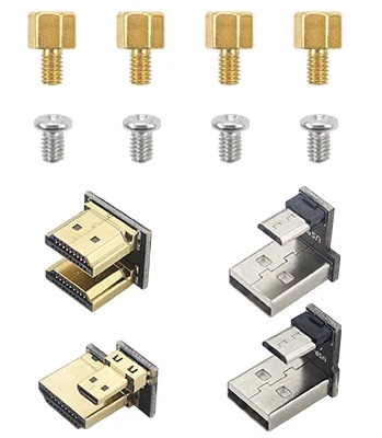

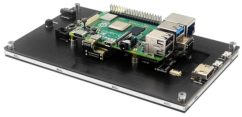

Китайская матрица 7 дюймов для Raspberry pi 4, как один из вариантов, отлично подходящий для установки в штатный механизм Toyota. Комплект матрицы имеет всё необходимое для установки и подключения одноплатника.

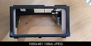

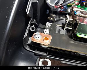

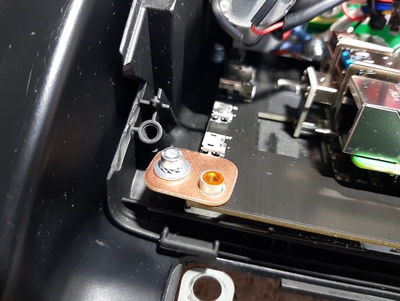

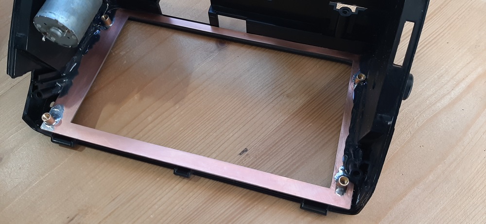

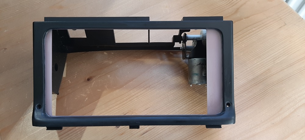

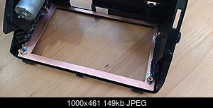

Ко мне рамка механизма попала в изрядно порезанном состоянии и поэтому пришлось делать новую для установки и крепления матрицы.

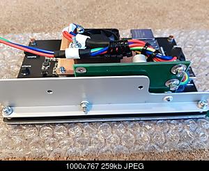

Односторонний фольгированный стеклотекстолит, латунные стойки 6мм., клей "Poxipol"...

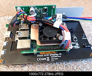

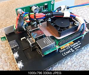

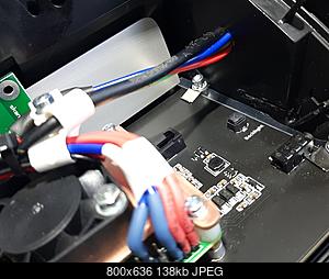

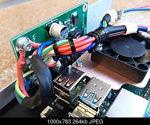

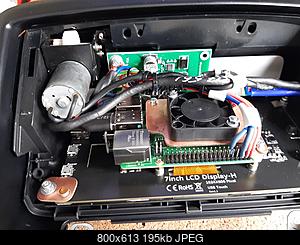

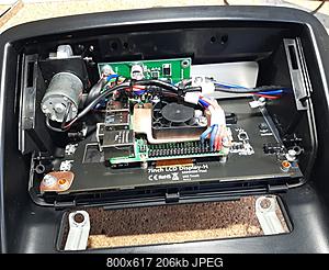

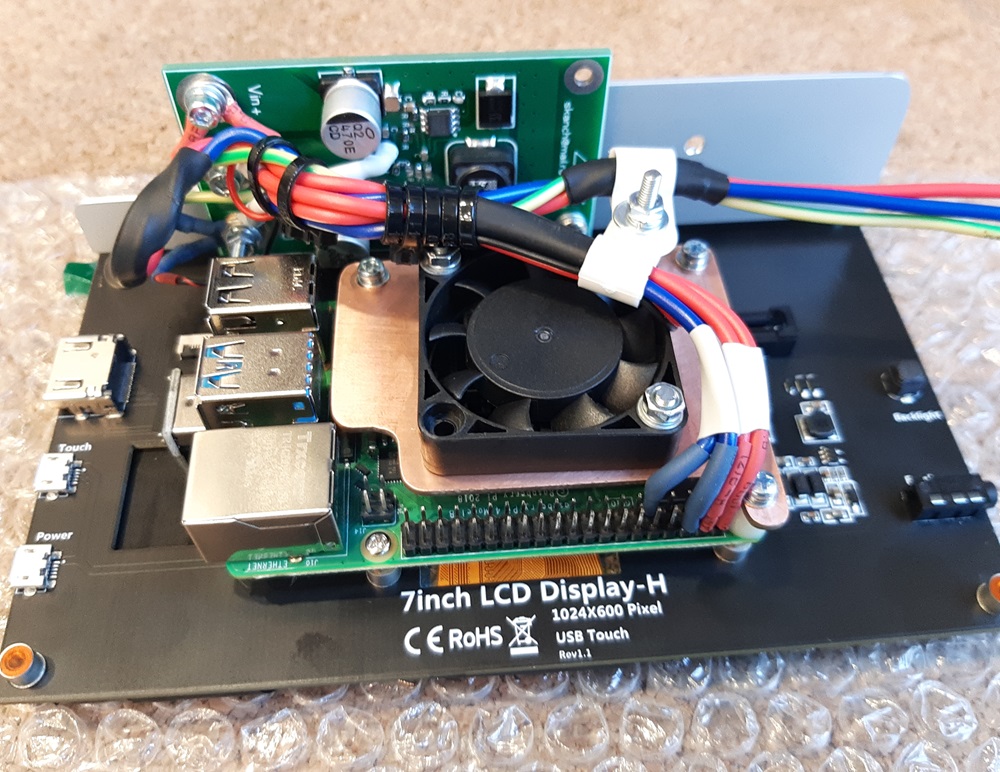

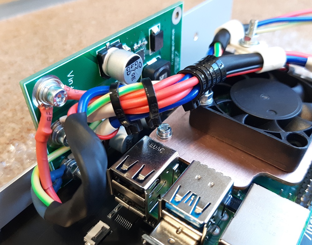

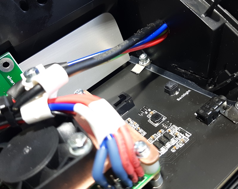

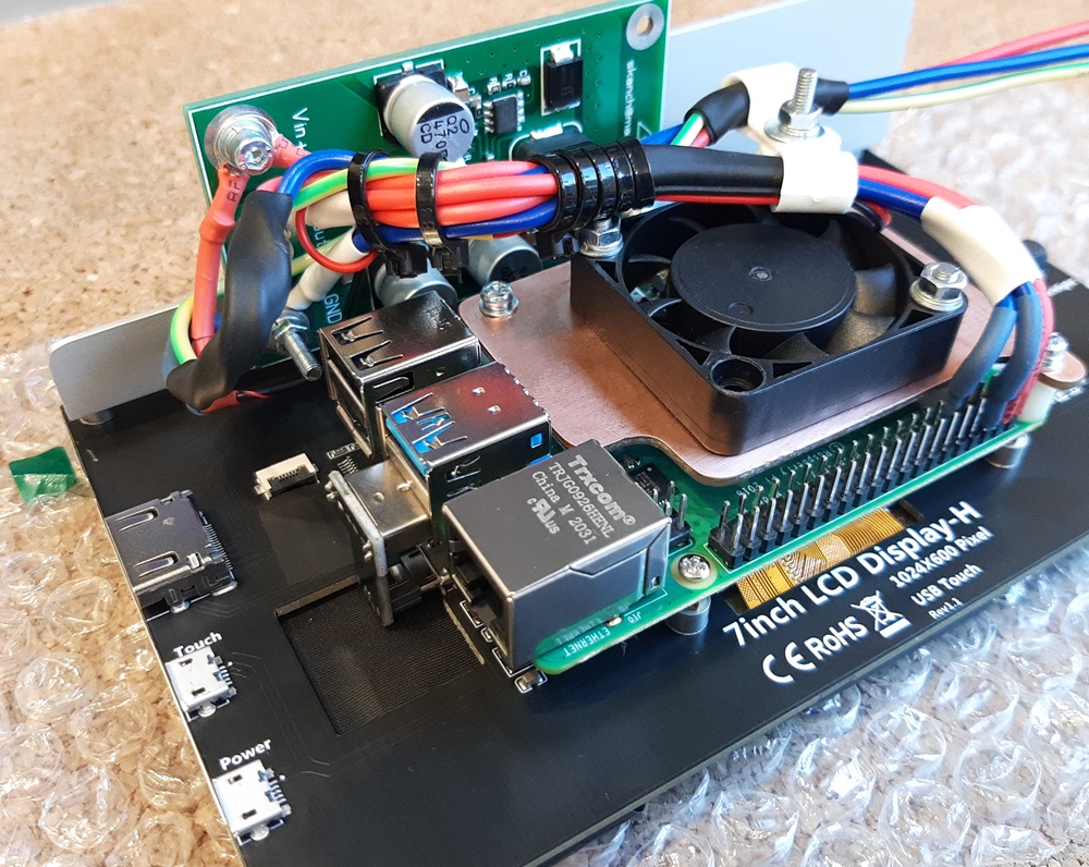

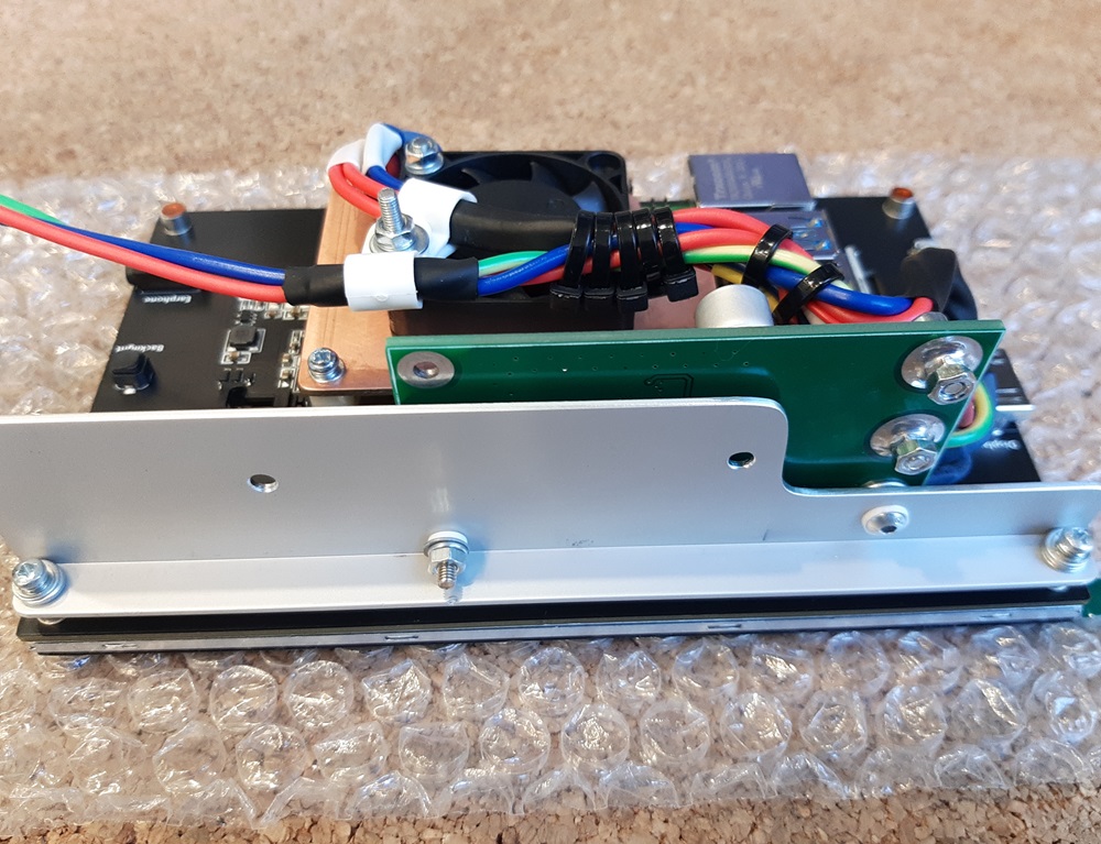

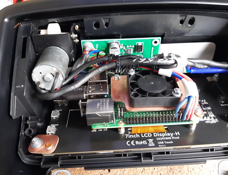

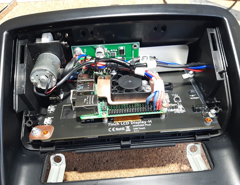

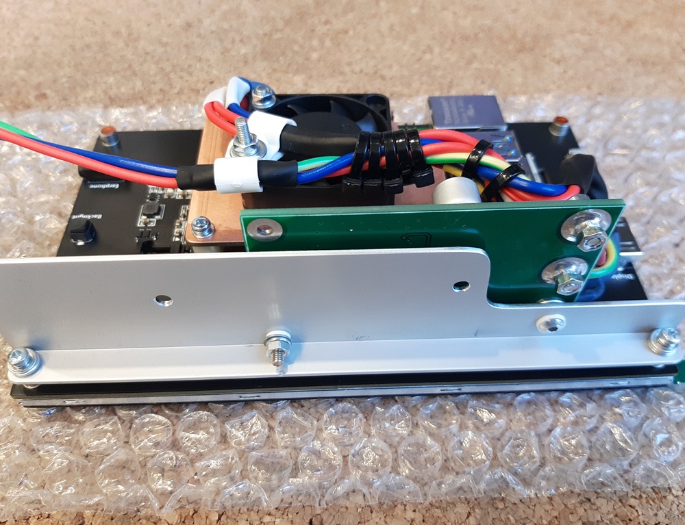

Вентилятор охлаждения на 24V подключён в линию бортового напряжения авто для снижения шума. Импульсный DC-DC модуль питания малины и матрицы с напряжением +/-5V и током нагрузки до 3,5А.

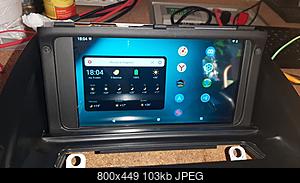

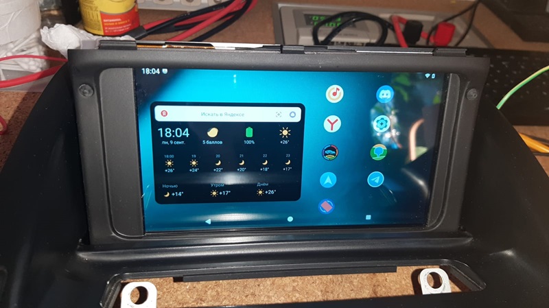

Покрашенная рамка с установленной матрицей...

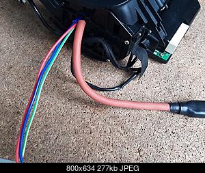

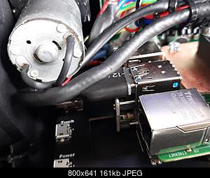

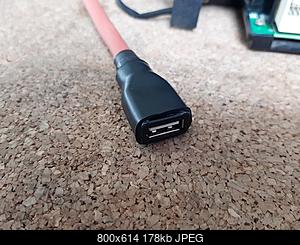

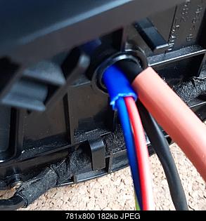

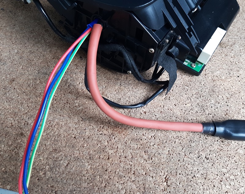

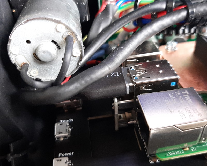

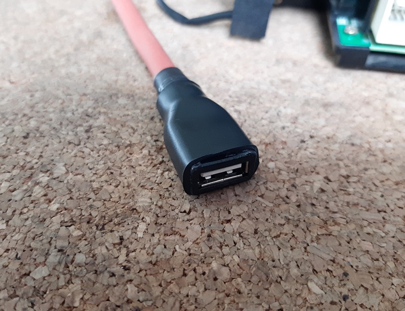

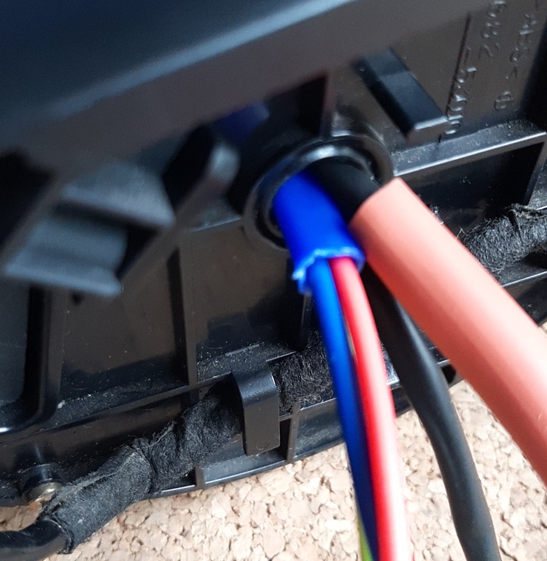

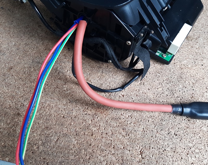

Добавил кабель USB, сделанный по такой технологии. Для гибкости в кабеле использовал карбоновый экран. На карбон сверху внутри механизма использовал термоусадку, снаружи -- силиконовую изоляцию.

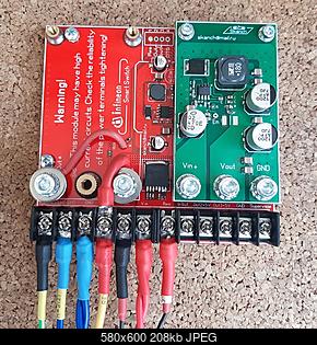

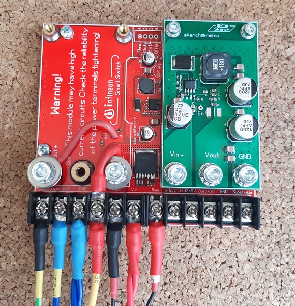

Контроллер управления питанием "малины", включением/выключением механизма со всеми необходимыми задержками, с отдельным модулем питания дополнительного внешнего USB HUB.

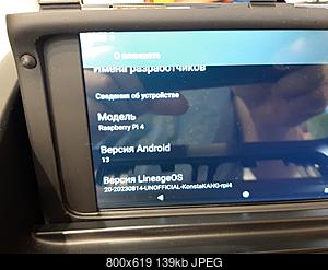

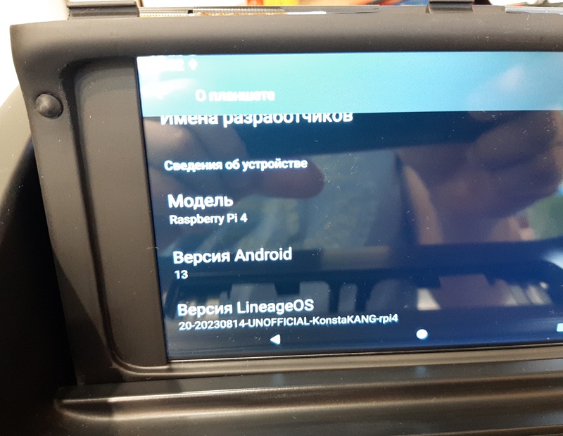

Прошивка RPi...
