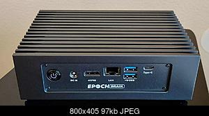

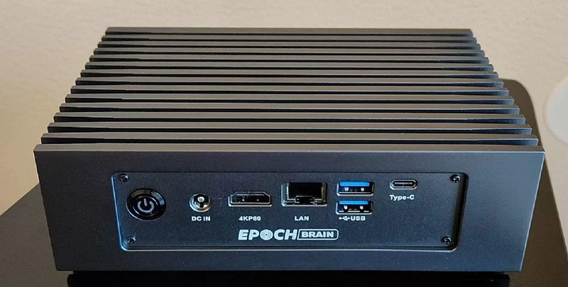

Для питания в авто системы, построенной на Roon Core транспорте от Epoch Audio «BrainSE» (NUC 8i7 Core i7-8559U),

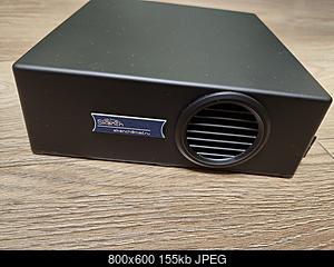

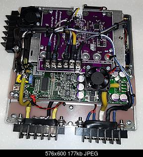

был собран блок с гальванической развязкой, исключающий любые помехи со стороны бортовой сети (генератор, свечи зажигания…).
Использовал проверенные временем компоненты:

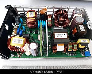

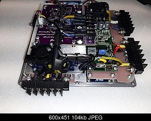

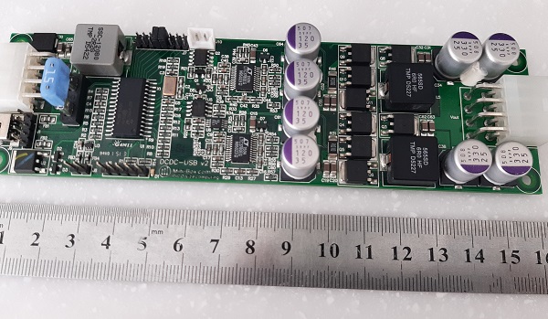

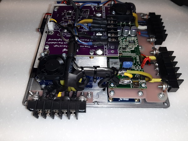

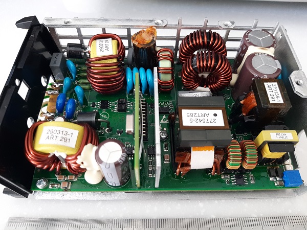

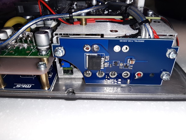

— buck-boost (понижающий/повышающий) блок с гальванической развязкой.

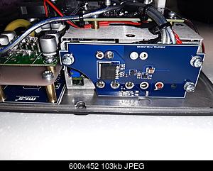

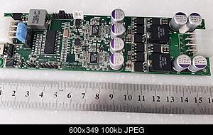

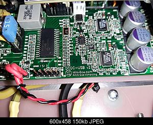

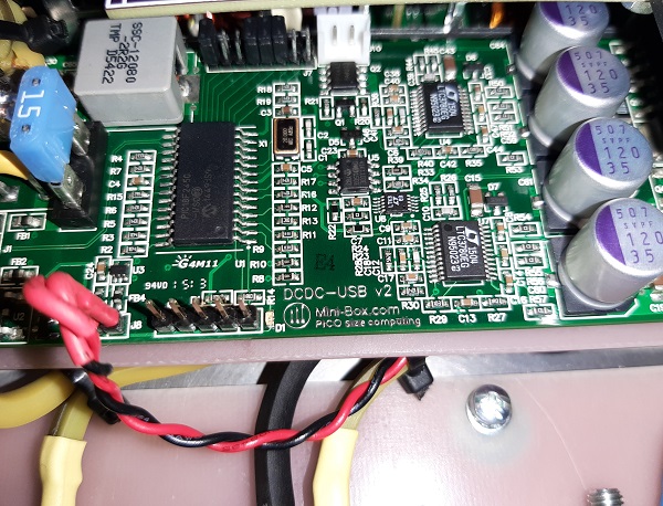

— автомобильный интеллектуальный DC-DC преобразователь USB-200 от известной конторы mini-box.com

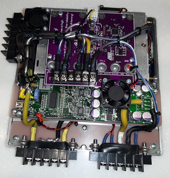

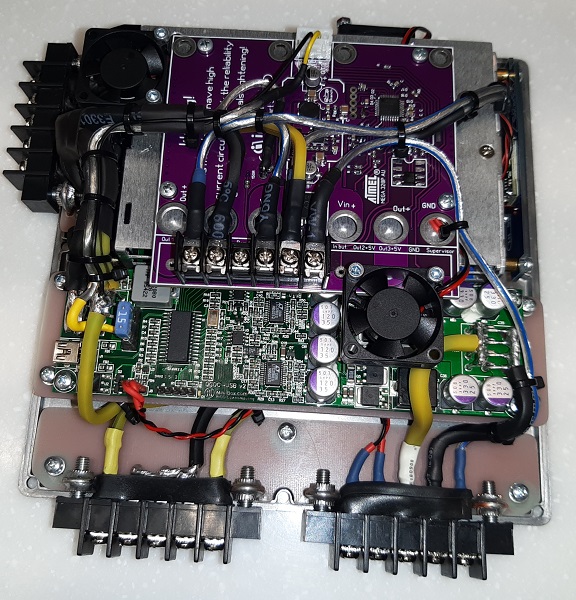

— контроллер управления и отдельные модули с напряжением +/-5V тоже хорошо известные многим пользователям.
Блок имеет стабилизированные выходы с гальваноразвязкой:
— +/-12,3V с током нагрузки до 1,5А.
— +/-5,2V (два канала) с током нагрузки по 1,5А
— +/-19,1V с мощностью до 80Wt.
— внешнее управление для "нажатия" на кнопку в NUC 8i7.
— управление Rem усилителями (без гальваноразвязки).
— полный контроль напряжения на входе блока ( при снижении до 11.9V, система отключается от бортовой сети со штатным завершением работы NUC 8i7).

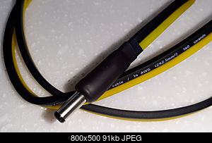

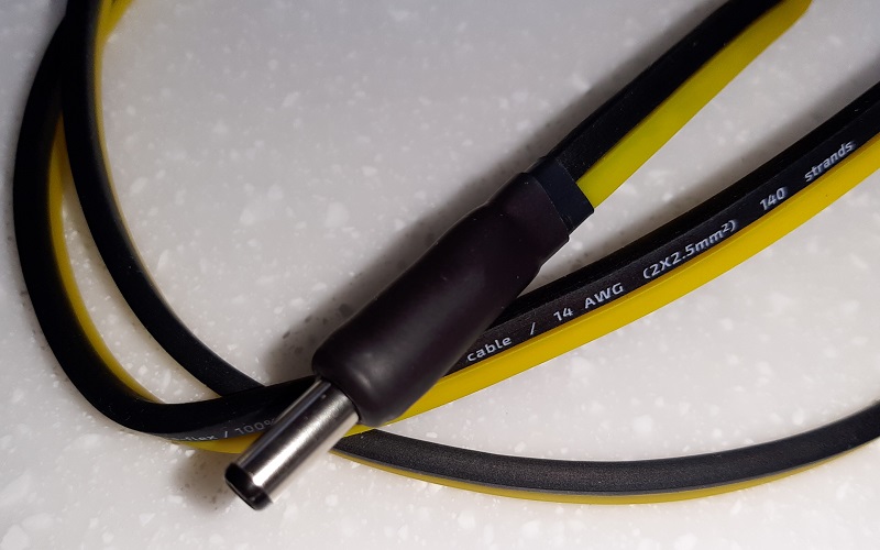

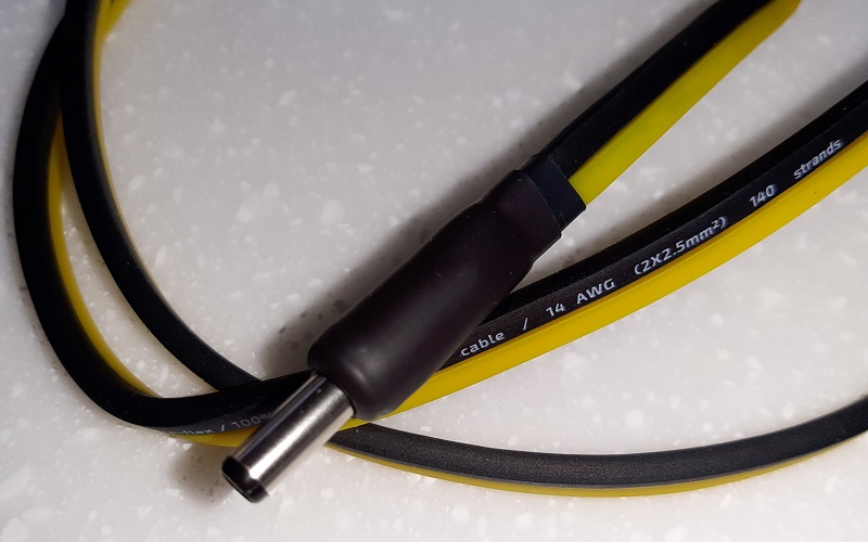

Провод питания для NUC.

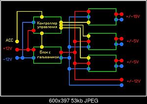

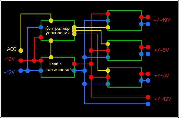

Блок-схема.

Линия +/-12V предназначена для подключения роутера Keenetic

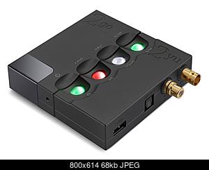

Один канал +/-5V для питания линии USB.
Второй -- для питания 2go+2yu

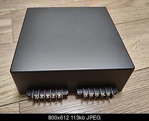

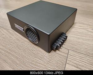

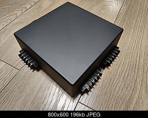

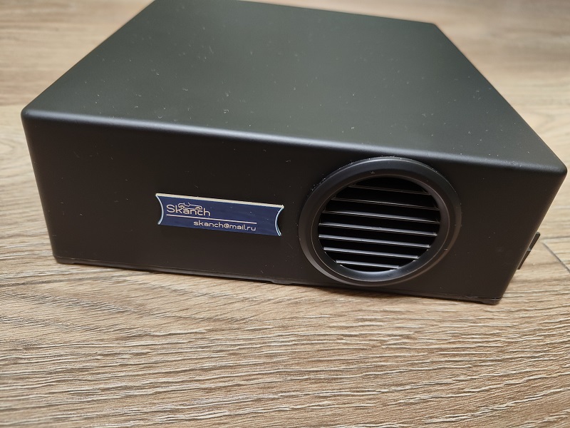

Управление блоком по линии АСС.

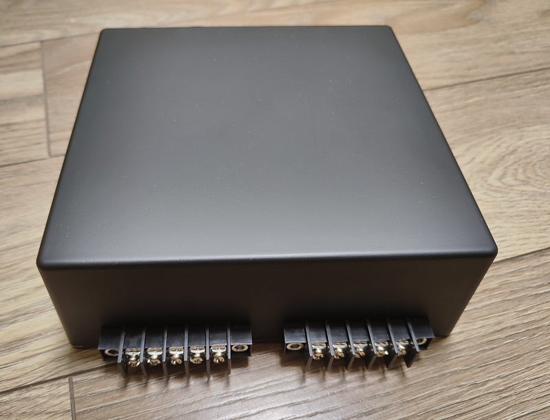

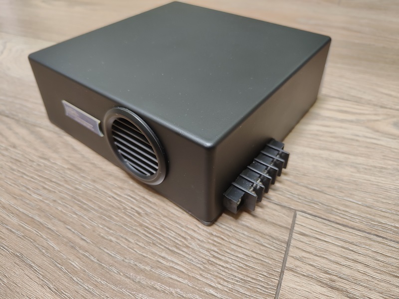

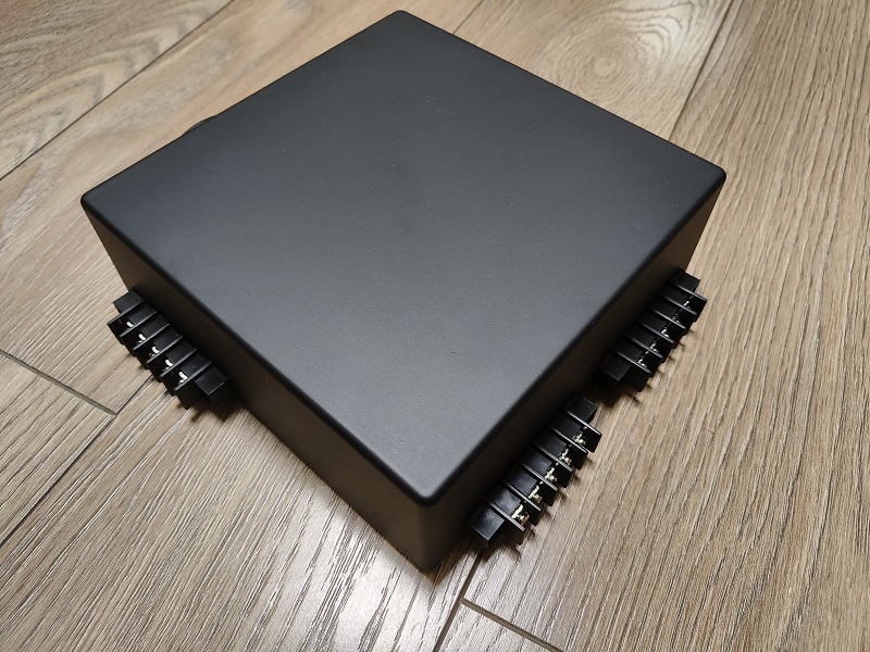

Корпус алюминиевый с размерами 196 мм х 196 мм х 69 мм.
Алгоритм.
